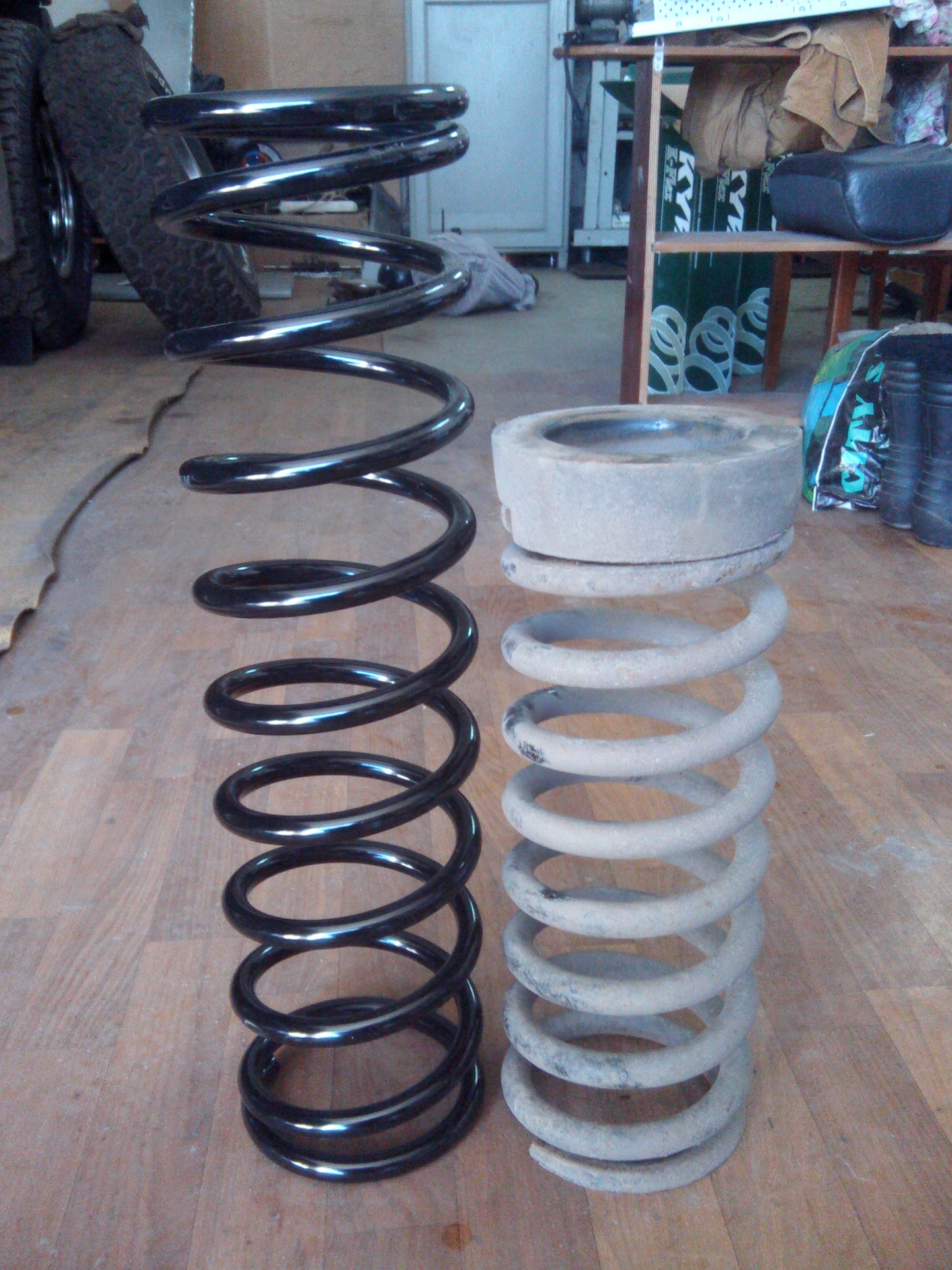

Заменил задние пружины — вместо подуставших за 7 лет Suplex 19014 (d=16.9мм., L=350мм.) с усиленными проставками от "Соболя", установил весьма популярные на нашем ресурсе Kayaba RA1449 (d=14мм., L=526мм.).
Разница огромная…
Старые пружины с проставками на автомобиле давали высоту 310-320мм., новые — аж 380! (если измерять по пружине).

Пружины RA1449 относительно тонкие и чудовищно длинные — из-за этого они обладают малой жёсткостью, но довольно большой энергоёмкостью. Жесткость реально невысокая — подвешивание запаски в 28кг. весом дало просадку в 10мм., усаживание в "собачник" собственного тела весом в 100кг. дало просадку уже в 25мм… так что рекомендовать эти пружины тем, кто регулярно возит в машине более 100кг., я бы не стал…
Зато такая жёсткость достаточно хорошо согласуется с масляными амортизаторами Kayaba 444083 — неровности отрабатываются почти как на легковушке, особенно после коротких и толстых Suplex…

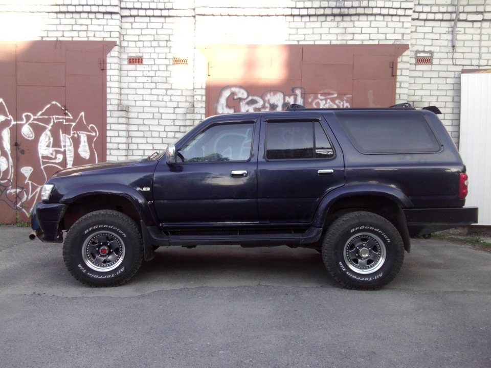

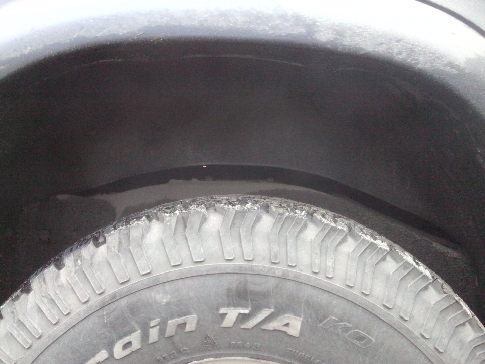

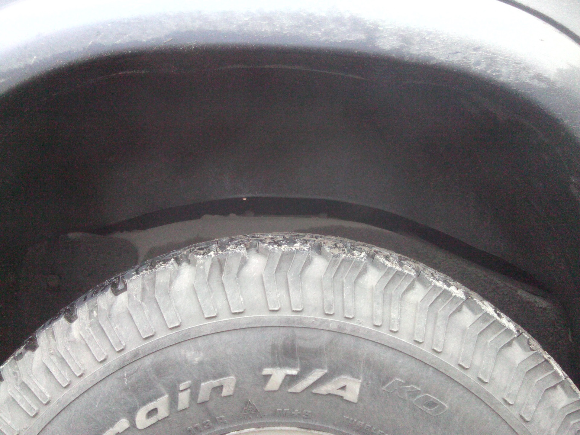

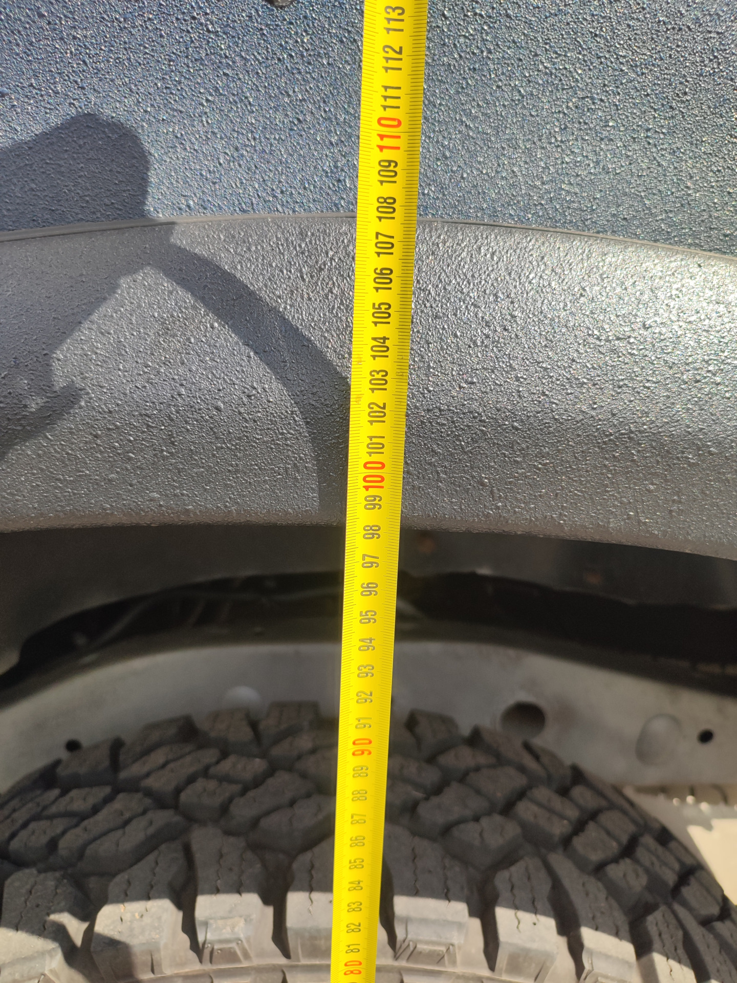

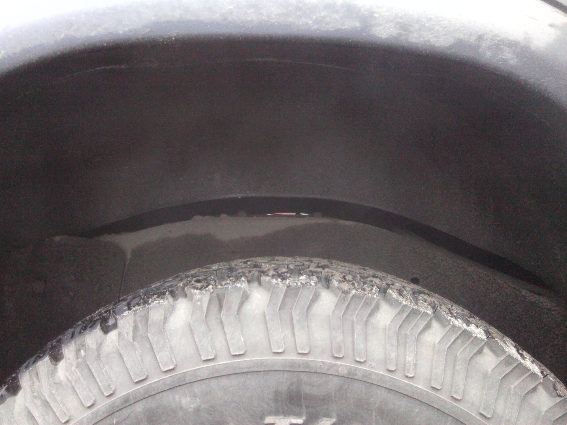

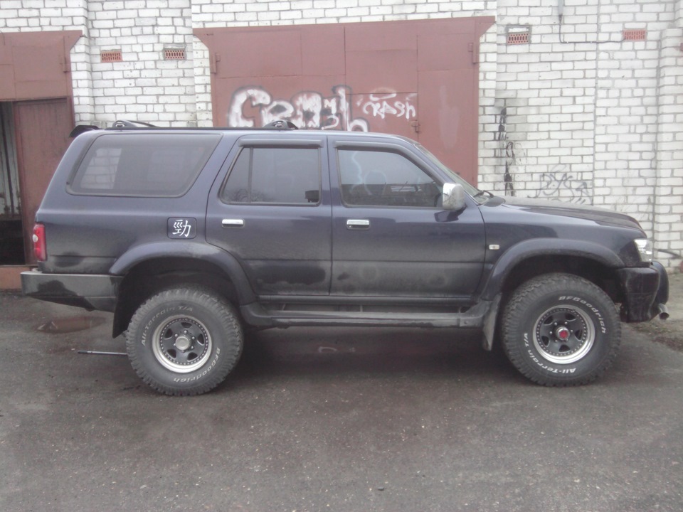

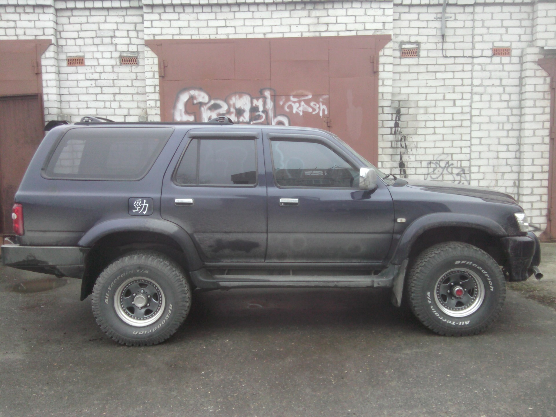

По просьбам трудящихся добавляю несколько фотоиллюстраций:
Расстояние от земли до задней арки — 980мм., до передней — 910мм.
Расстояние от земли до задней арки — 950мм., до передней — без изменений, 910мм.

добавил несколько фото и результатов измерений)))

добавил фото)))
Ну вот, наглядно и понятно)
Диски хороши!
настоящая разборная ковка)))
