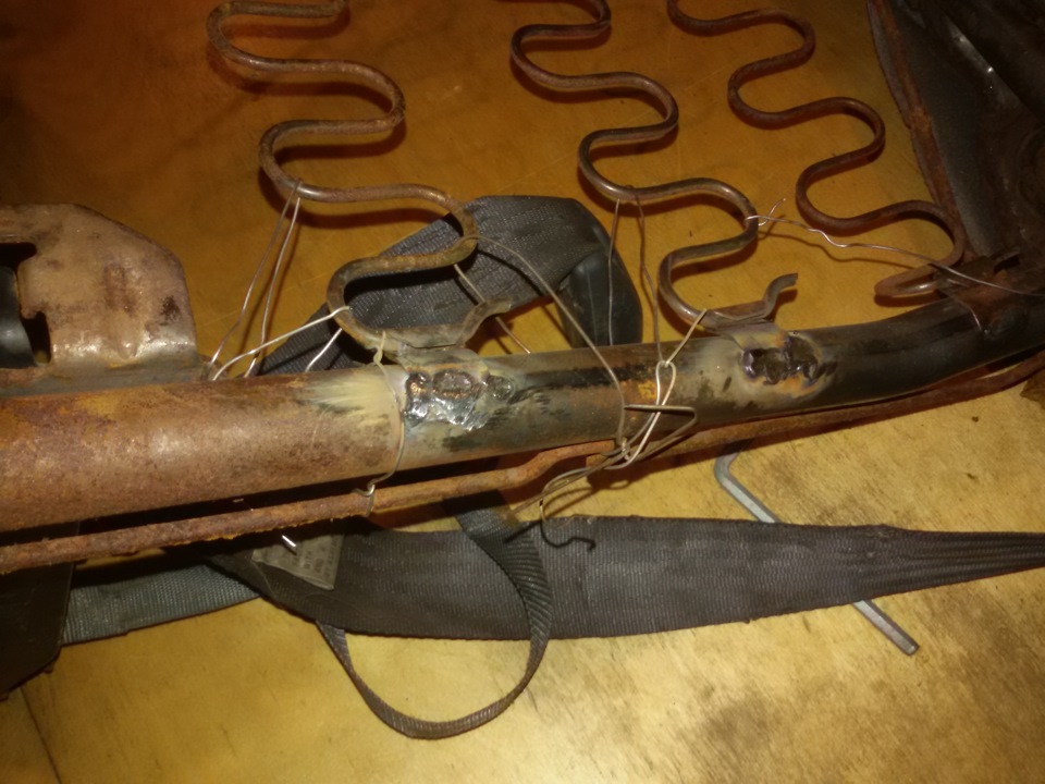

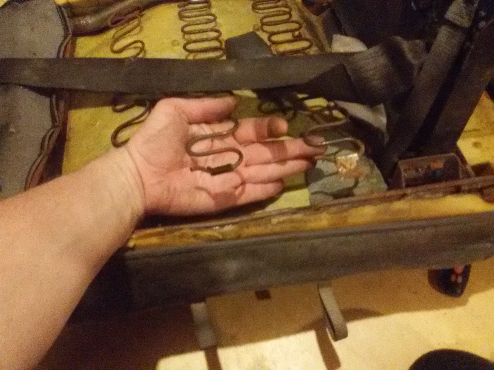

При покупке машины третьего ряда не было в помине! При покупке машины достались сиденья третьего ряда. Грязные, продавленные, пластик снизу весь разломан, подголовников нету. Подголовники поставил от KIA BESTA, которую давно уже продал. Состояние подголовников как новые, но по креплению немного не подходят. У бестовских подголовников расстояние между штырями меньше на 5 мм, а диаметр такой же. В итоге они просто не опускаются до конца. Отчистил их от грязи и решил поставить, но не тут то было. На грузопассажирской версии нет креплений на кузове. Это меня очень удивило! Как делал крепления напишу позже с фотографиями. Не давно меня достала яма на правом сиденье. Сиденье снял и раздел. Оказалось, что оторваны две пружины. По случаю у меня оказался сварочник друга. Поуавтомат, но без газа с флюсовой поволокой. перед тем как приварить натянул пружины до прежнего места крепления и как смог закрепил проволокой. Прихватил их сваркой. Проверил надёжность и одел обивку обратно. Кстати! Обивку полностью не снимал. не получилось открутить механизм складывания спинки. Сорвал внутренний шестигранник :(. Можно было сильно заморочится, но я не стал. Отогнул максимально обивку и поролон, при сварке ещё укрыл от попадания искр. Собрал сиденье, взял паяльник с большим жалом и спаял из кусков и лохмотьев нижнюю часть сиденья. Пластик там тонкий полиэтилен, который паяется очень легко. Добавлю несколько фото.
