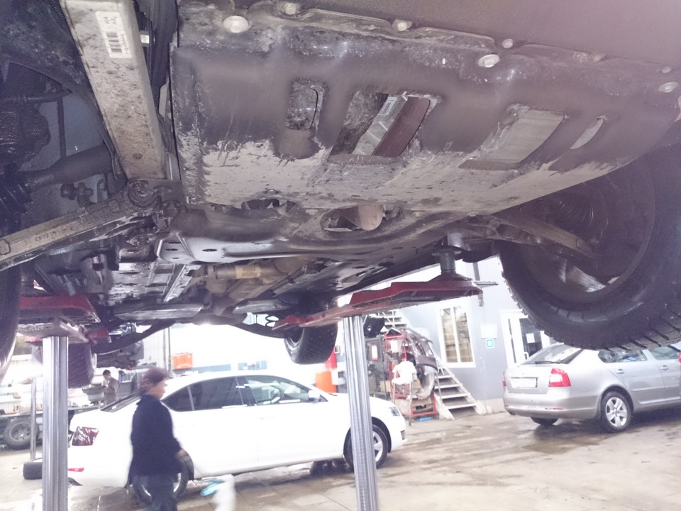

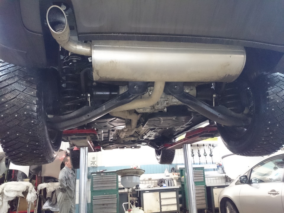

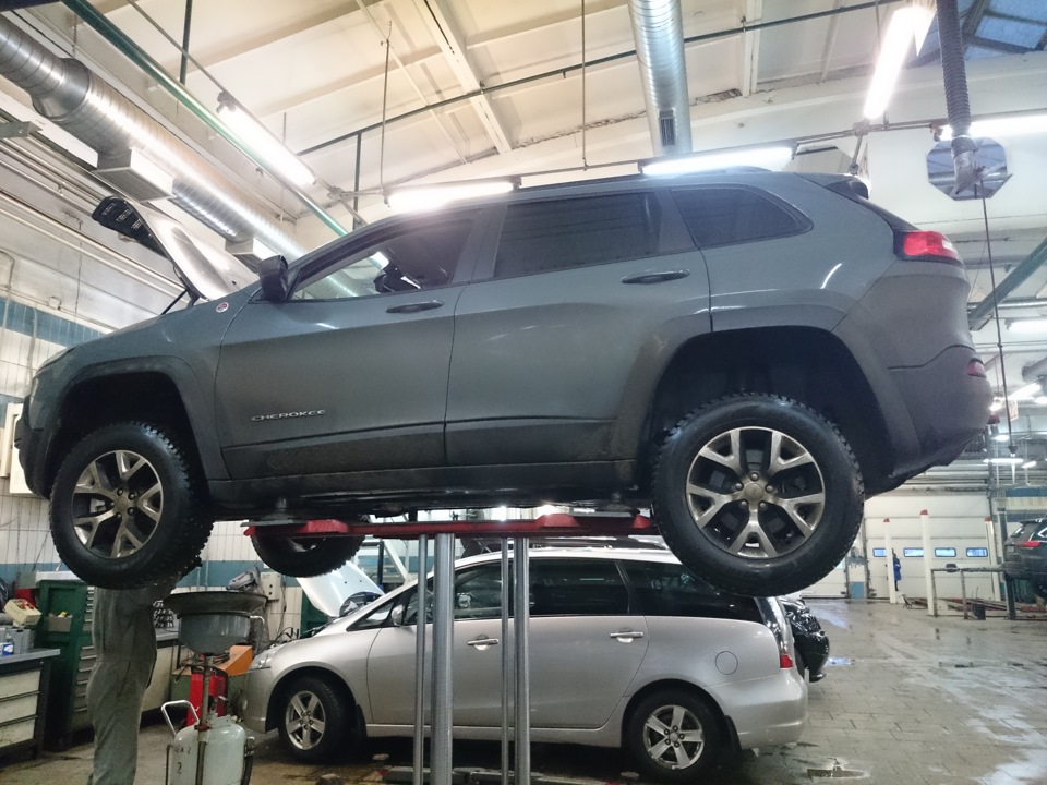

После всех, описанных выше, мелочей, машинку загнали на подъёмник для вожделенной смены масла.
Кстати, на Трэйле для того чтобы поменять масляный фильтр и открутить сливную пробку, родную защиту снимать не надо — инженерами предусмотрены технологические отверстия для этого, поэтому на вопрос приёмщика: «Есть защита?», — всегда надо отвечать: «Нет». А в идеале идти в рем.зону и смотреть что там с вашей ласточкой делают, чтоб потом не рассказывали сказки из серии: «У вас там защита была-с. Ну нам конечно же-с пришлось её снять-с, иначе никак не добраться было до фильтра-то. Поэтому, будьте любезны-с, в кассу занести ещё денюжек за с/у защиты».

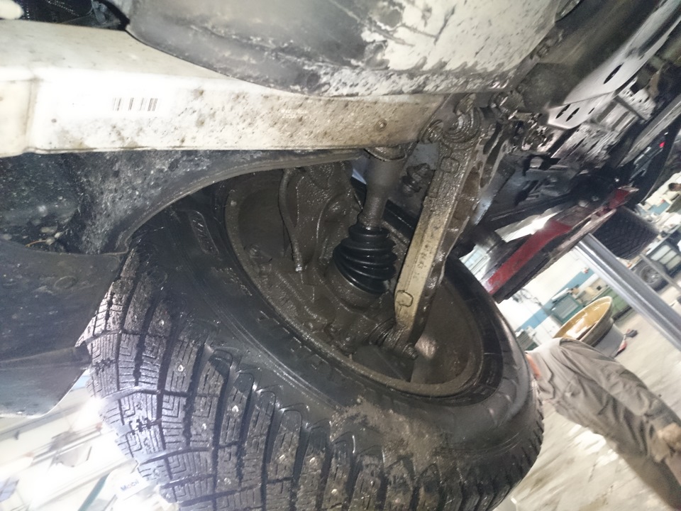

Всё в г**не, а пыльник ШРУСа чистенький. И как ему это удалось? Загадка. =)
