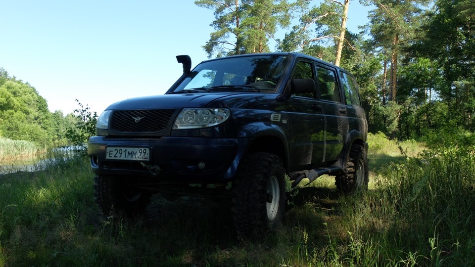

В связи с массовой истерией по поводу внесения изменений часто возникает вопрос что считать изменением. Мнений много, конторы по сертификации, гибдд, автовладельцы — у всех свое мнение, но основной документ которому должен соответствовать автомобиль — это либо ОТТС либо СБКТС (это если автомобиль в единичном экземпляре такой). Именно эти документы официально свидетельствуют о том что этот автомобиль можно безопасно эксплуатировать на дорогах.
ОТТС на уазики — здесь можно посмотреть как должен выглядеть ваш уазик (ну или любой другой автомобиль)
Если изучить ОТТС на мой модельный год видим, что можно снимать и ставить фаркоп, рейлинги, спойлер(не указан, но нарисован на картинке!), люк, кондиционер, парктроник. Так же смотря на картинку видим что зеркала должны быть пикаповские на всех, кроме патрульной машины. Так что это все официально можно делать с машиной.

А теперь давайте о грустном — что обязательно надо регистрировать если следовать букве и картинке закона:
Первое что делают уазоводы — это ставят резину нормального размера. Но все что больше 245/70 надо регистрировать. Это четко прописано в Одобрении. А вот какие должны быть диски — не важно.
Задние дисковые тормоза тоже надо регистрировать, т.к. тип тормозов прописан.
Прописан тип подвески — пневмы, пружины на задний мост — надо регистрировать. Четырехлистовые рессоры и пружины Фобос +50 — нет, т.к. в ОТТС только тип подвески.
А теперь самое интересное, замену главной пары, 3.3 понижайку в раздатку — все это тоже надо регистрировать, так как все передаточные числа трансмиссии указаны.
Переваривать выпуск или ставить нулевик — нельзя без оформления, т.к. они прописаны в ОТТС (включая номера конкретных деталей).
С силовыми бамперами и шноркелями мы сразу перестаем соответствовать картинке, значит их тоже надо вносить.
А вот скрыто установленная лебедка, другие ролики, аккумулятор, магнитола в теории не должны волновать компетентные органы, т.к. про них ничего не сказано, ни про их наличие, ни про их отсутствие. Понятно что правоприменительная практика у нас с законами, документами и логикой расходится, но с этим документом хотя бы понятно в каком случае пытаться убедить сотрудника ГИБДД, а когда смириться с штрафом. И что вписывать при внесении изменений если что.
