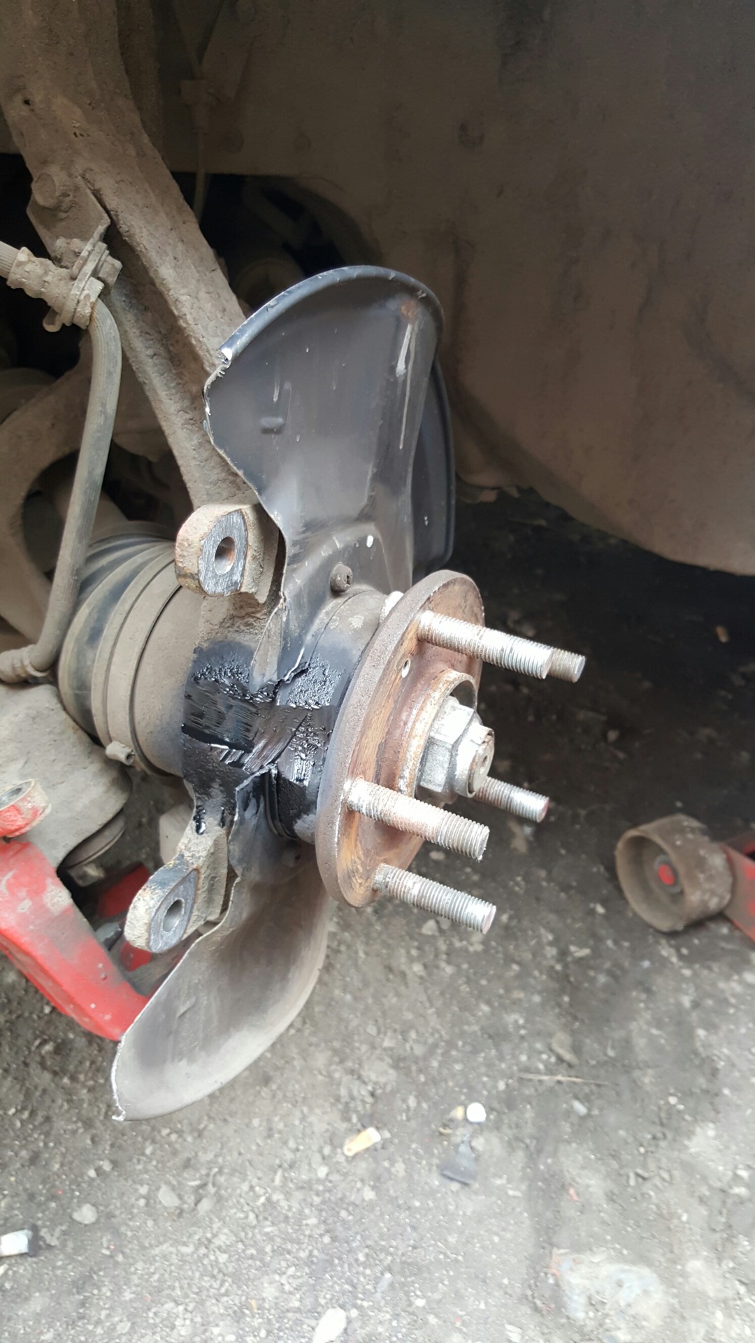

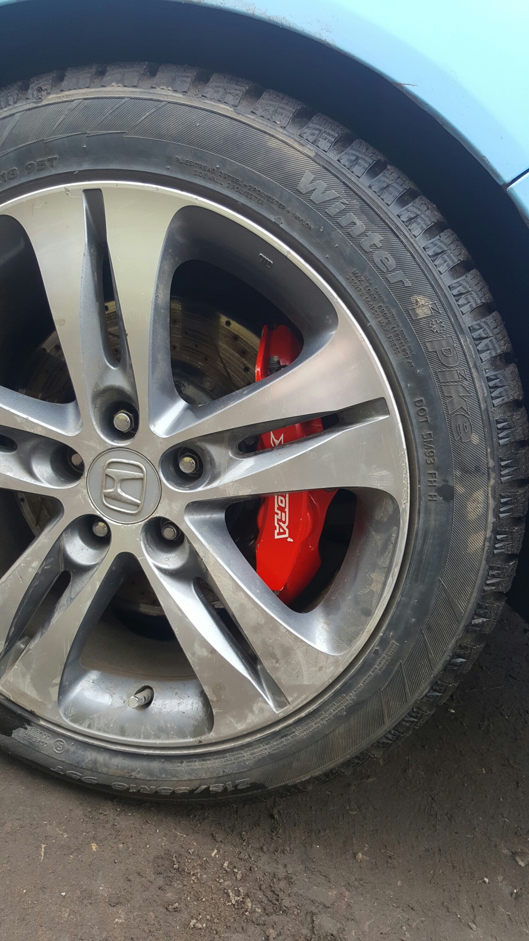

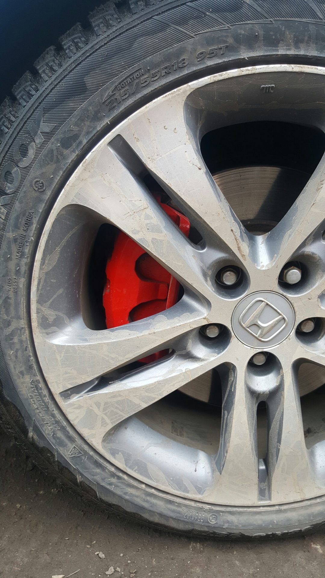

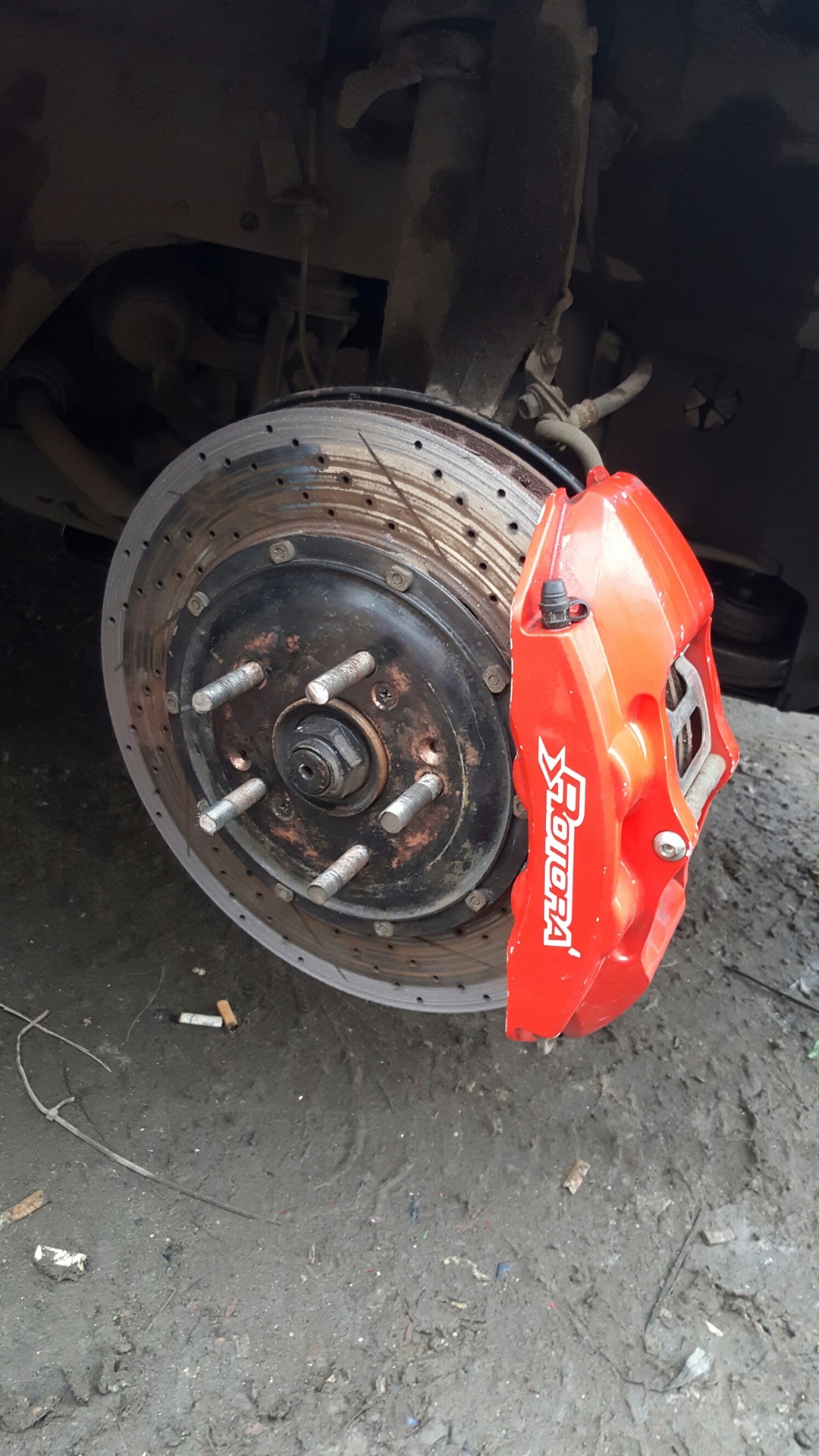

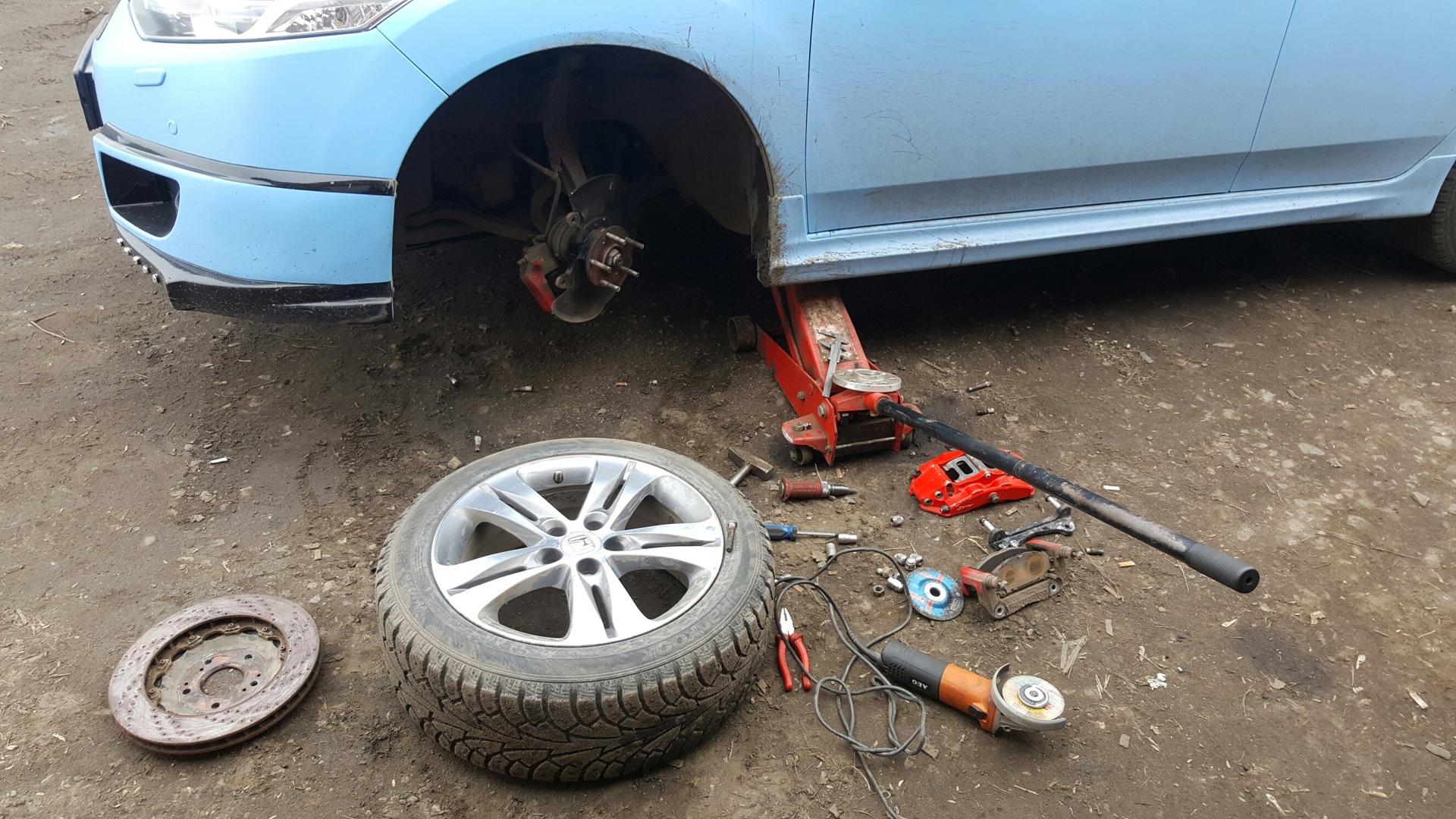

Давно были мысли улучшить тормозную систему аккорда, но бюджет как правило выходил большим или же комплект требовал доработки и переходников. Благодаря PavelBSR был приобретен готовый кит на авто. Он достаточно универсален встает на цивики, прелюды, аккорды 7,8,9. Но в установке были и свои нюансы под сток колеса требовались проставки и длинные шпильки, благо в комплекте это все было. Но и опять же не без нюансов, завод изготовитель не предусмотрел нормальную замену шпилек и что бы их правильно снять потребовалось бы поменять ступичные подшибники. Так что в помощь пришла болгарка и зачистной круг, снял пару миллиметров металла, это не критично но теперь замена шпилек стала очень удобной и простой. В дальнейшем конечно планирую поменять тормозные диски, но пока этих хватит на сезон.

Привет… Какие размеры диска?
хорошо получилось)че по чем?)
В лс отписал.
Колодки попробуй спросить, в Глушитель сервисе, напротив моторного завода, тормозилки тема, тоже хочу себе поменять, а то чёт, для большой машины тормоза совсем не айс, как тормозят?
Тормозят лучше стока однозначно. На твоей камри гонял, скажу так — мои штатные двух поршневые и то лучше тормозят.
На Камри можно сказать, нет тормозов, хотя с керамическими колодками чуть лучше.
Если не ошибаюсь всего один поршень стоит. Это не доработка завода. Масса тяжелая и мощность очень большая у движка.
Да один, тормозилки то по ходу, что на 2.4, что на 3.5, но на последней их явно не хватает.
там похоже целая канава пропилена или просто на фотках кажется. Я стандартную шпильку ставил, дак совсем чуть чуть, практически только пыльник пропилил
Диски-то конечно уже убиты…
Да диски на сезон докатать. Потом новые начну искать.

Ден ну что ж поздравляю! Рад что в очередной раз помог))) Надеюсь они тебя не разочаруют. С колодками разберешься иль попробуй поискать б/у или какое нибудь аналоговое га… А диски да разборные-тут и смотреть ничего не надо. кстати сколько мм проставки и на вендету не мерил?
На сток поставил с проставками из комплекта 12. Но с ними еще куча места. Так что у токаря сточу до 5-6. Виндеты должны влезть. Судя потому что от тапка с такими нормально стоят.
Хорошо если так, а то 12мм как то крутовато((( Виндета торчать с ними оч будет наверно.

Ничё се пару миллиметров. Да ты там канаву выпилил )). Может не зря производитель там такой толстый металл сделал? Всё же нагрузки в этом месте серьёзные.
Да не это по фото много. В реале 3мм.

Ярко смотрится, но думаю ощущений не будет больших по отличию.
Ощущения получше чем сток. Но может и самовнушение.
Жопомер — это самое главное ощущение))) Мне даже после мойки ощущение что 10 лошадок добавилось))) Главное что б тебя радовало))
Ну пока доволен. Если бы все еще без проставок вставало, был бы счастлив.

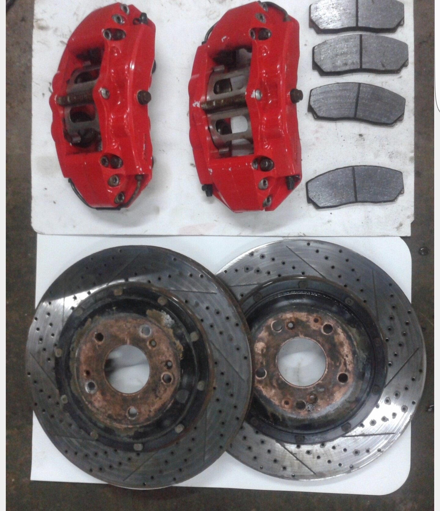

Некий аналог брембо? Диски разборные?
Че то не обратил внимание разборные или нет. Посмотрю когда лето ставить буду. Да аналог брембо. Впринципе отличий особых не заметил.

Под заказ маркон специальную смесь используют? Или аналог Quattro freni получается?
Там разные смеси. Если хочешь пиши в личку, я вроде уже в теме))
Да я старые колодки выкинул) а так интересно будет попробовать, имхо без экономии наши сделают не хуже чем трв и им подобные) спасибо может позже)
Хорошо. У них сейчас очень хорошие смеси.
