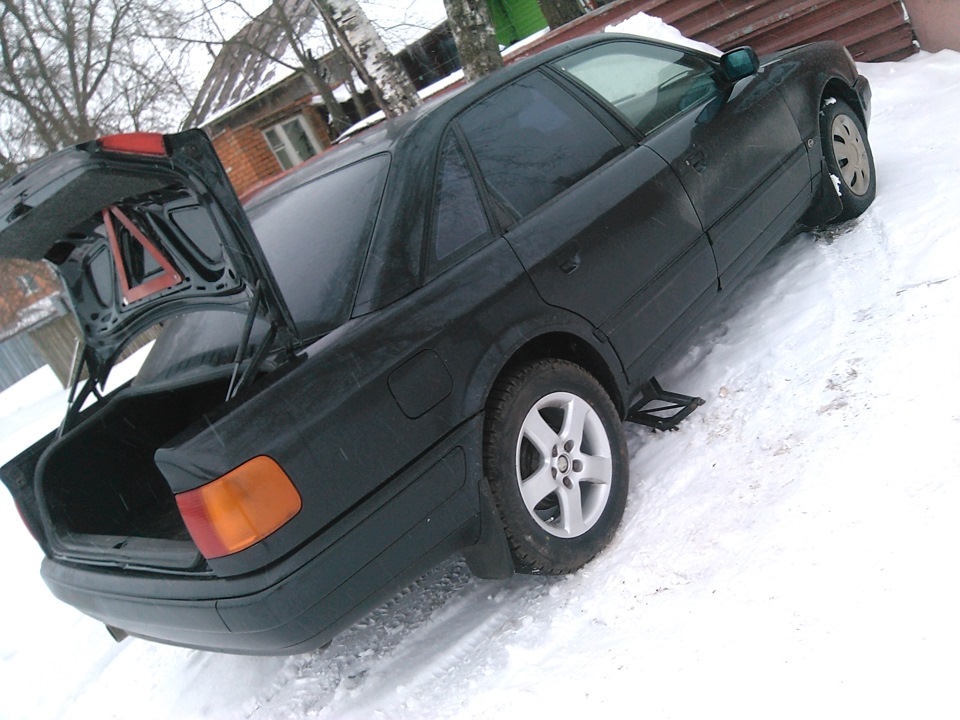

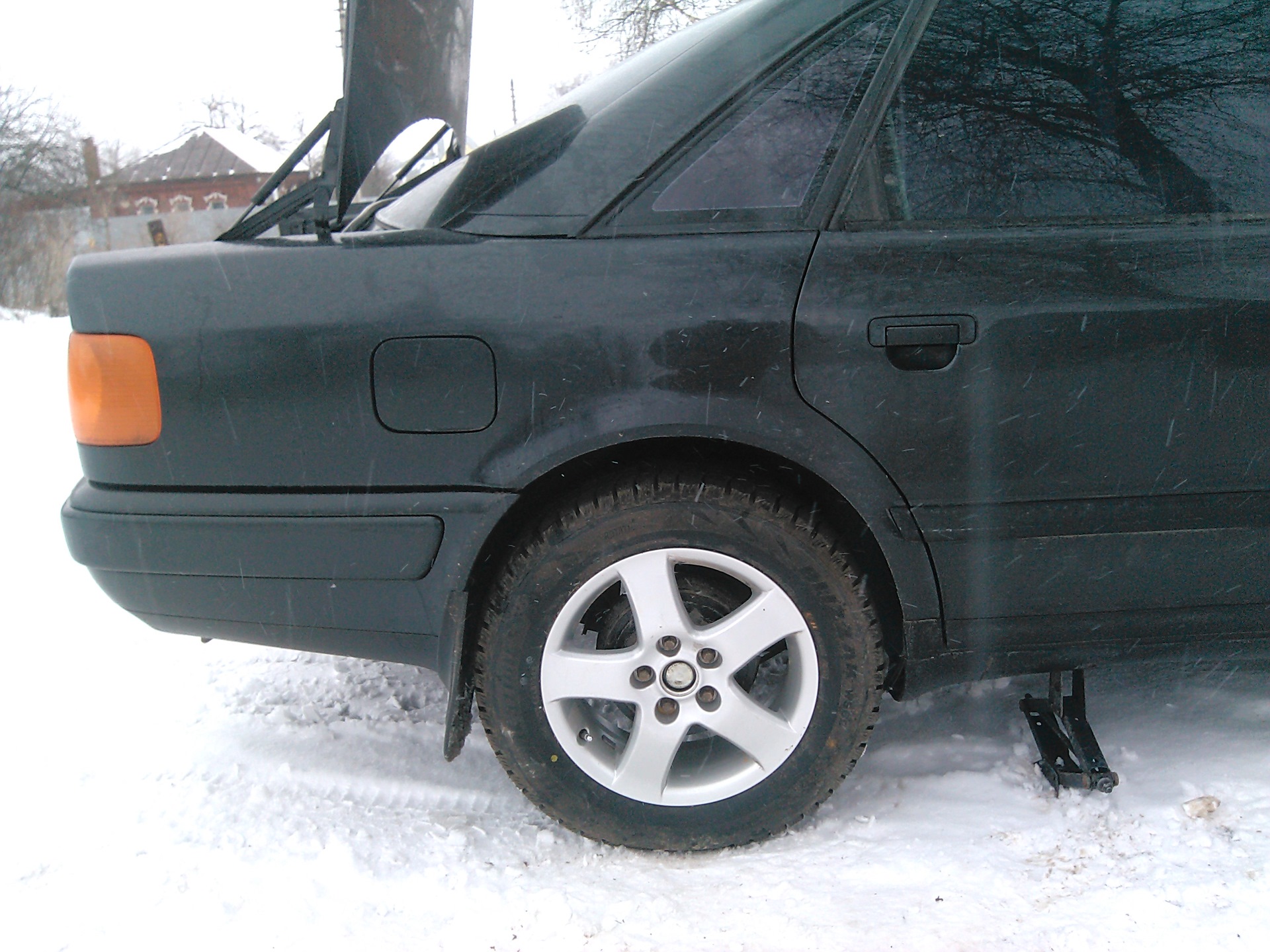

Пару недель назад вспомнил, что где-то в гараже лежит абсолютно новое колесо от камрюхи. Собственно, задался вопросом: отверстий 5, разница диаметре расположений небольшая, почему бы и не попробовать поставить?
Сказано — сделано.
Выглядит вполне симпатично, хоть у колеса и достаточно "экстремальные" параметры. Влезает оно прямо по арочку.

1. Критична ли такая разница в данном параметре диска? Ведь центровка диска относительно ступицы может быть нарушена, а более точное расположение затрудено. К тому же диаметр центрального отверстия многих дисков (даже с 5*112), представленных на рынке, совсем не 57,1 мм, как на родных для моей Ауди.
2. Спасает ли наличие специальных центровочных колец для ЦО диска от его непреднамеренного "перекоса" относительно ступицы колеса? Или необходимы какие-либо другие меры/способы/средства для правильной установки колес с другой разболтовкой?
3. И главное — реально ли "провернуть" данное коварное дело по приобретению и инсталяции колес с 5*114,3 и ЦО >57.1 мм? Выбора с данными параметрами в объявлениях все же больше, есть где разгуляться.
