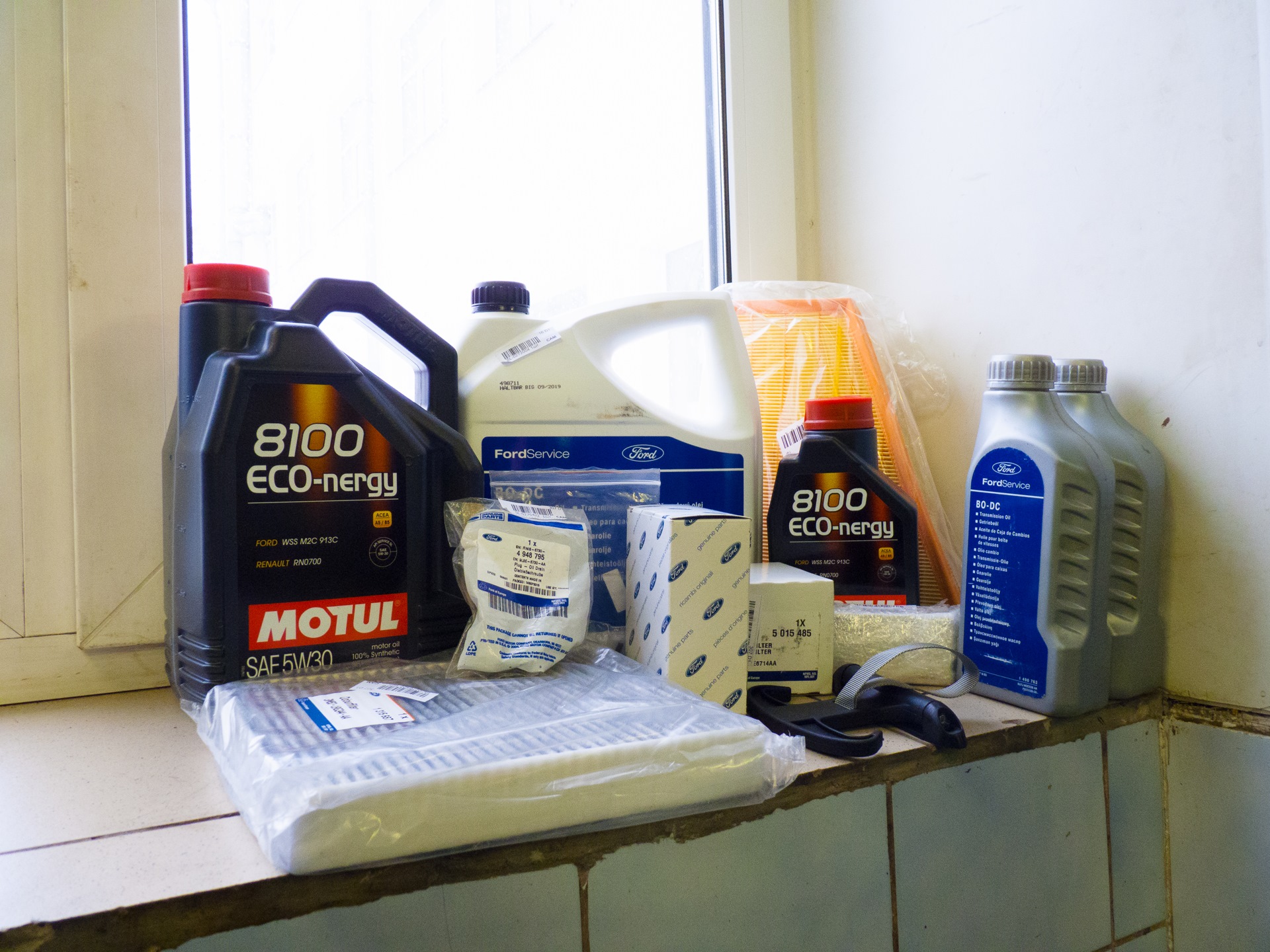

Месяц назад у себя на сервисе сделали большое ТО с заменой всех фильтров, масел и т.д. Процесс многократно описан на специализированных форумах, поэтому полный отчёт не делали, ну а если будут вопросы спрашивайте.
Каталожные номера оригинальных расходников:
Фильтр салонный угольный — 1 315 687
Свечи зажигания — 1 686 133
Фильтр воздушный — 1 698 684
Пробка маслосливная — 4 948 795
Фильтр масляный двигателя — 5 015 485
Фильтр для АКПП Powershift — 1 589 089
Масло для АКПП с двойным сцеплением BO-DC 5л FORD — 1 490 761
Масло для АКПП с двойным сцеплением BO-DC 1л FORD — 1 490 763
Масло в двигатель Motul 8100 Eco-nergy 5W30
Параллельно установили VAG-овские держатели сумок в багажник.

В Повершифте масло вроде раз в 45000 меняется.
Всё верно, но рекомендуется пораньше. Первый хозяин поменял на 30000 и я решил не нарушать традиций, поменять на 60000
Чем раньше, тем лучше! Я тоже так сделал:-)
