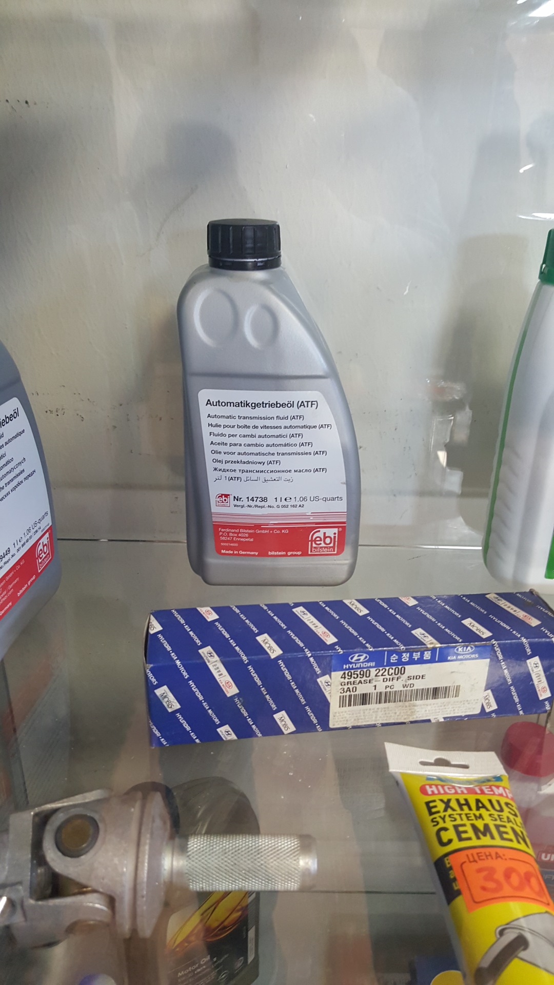

Привет всем. Все. Починили меня пробил поддон акпп
Фото нет. Т.к. не присувствовал при ремонте.
Масло старое чернюшное. Залили такое вот
Запчасти на фото: 4959022C00
Через 1тыс.км опять замена масла

Если плиту не мыли, зачем опять масло менять через 1ткм?
Плитку нет. Ну так. Для уверенности заменить
Выкид денег.
почему?
каналы не забьет?
Ты же коробку не разбирал, плиту не мыл. Нечему забивать.
ну оно ж всеранв оперемешалось или как?
Там сливается почти полностью, в бублике только остаётся. Ну скажем так, от замены хуже не станет, просто лишняя трата денег.
я понял .спасибо
Тема про масло изъезжена до дыр, в наши акпп либо оригинал либо мобил 71041
Да? А я феби налил и езжу уже давно
и многих знаю.кто так же ездит на феби…интересно где ваг берет свое масло.разливая в канистры типа оригинал…

В оригинале идёт Esso от ExxonMobil, то бишь Mobil LT по сути и есть оригинал.

Так я уже проехал 20 ткм …на новом масле феби и до меня его же лили 70 ткм назад…или 90 ткм для вас не показатель…да еще и на турбомоторе- пиздюлей получает каждый день.для того с турбой и берут
и прекращайте верить слухам…а то вы тут мертвые коробки пытаетесь маслом реанимировать…конечно налил новой атф- акпп встала на жидком масле или вымыла всю грязь и забила маслонасос акпп…

Поддон zf брал? Или старый оставили?
варил старый
