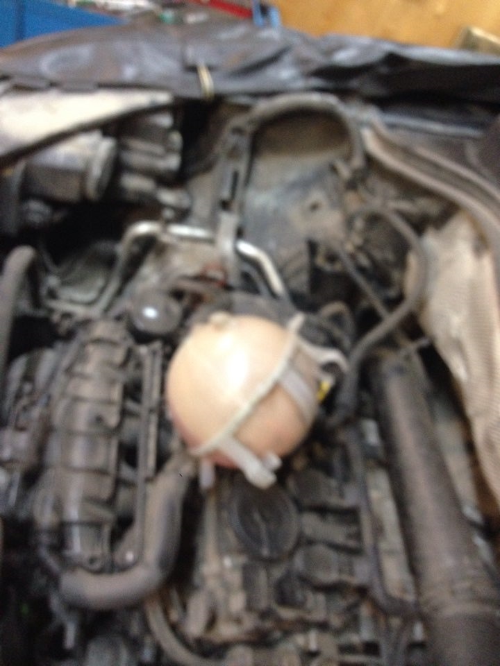

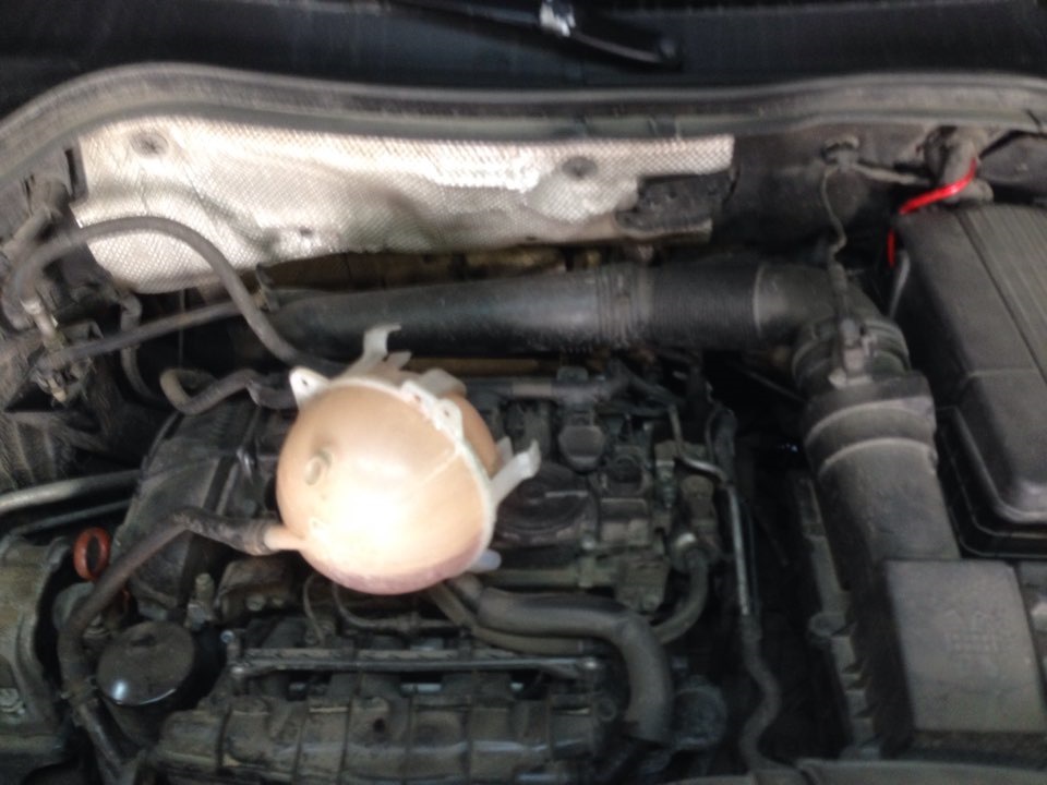

Не легкий процесс)) теперь шить и можно наваливать))

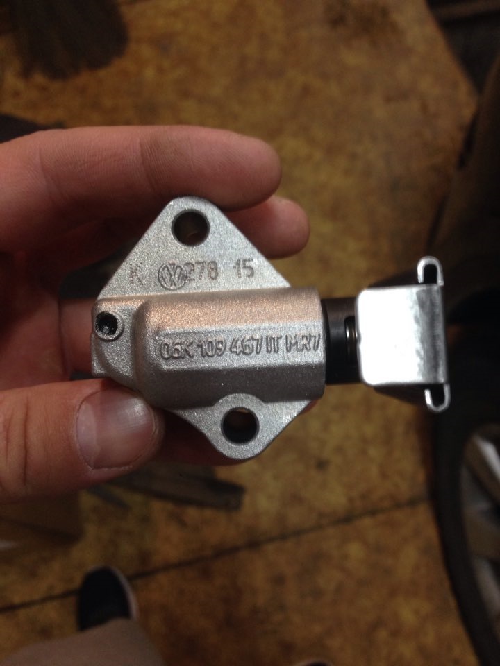

А можете номера всех нужных деталей скинуть?

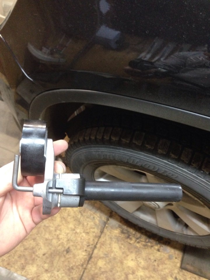

114500 проходила -7 отклонение
Читал ребята все меняют на -5, официалы твердят после 100пробега. По пробегу 60-70 должно быть меньше 5. Вот и сижу думаю. Как сделать
Ну у меня -7 было если честно то очково ее еще и слышно как об крышку брякает! Лучше поменять!

у меня -4 собираюсь менять на днях. все таки дешевле цепь заменить, чем двидок перебирать)))
Полностью согласен!) мне бы замерить сколько у меня застяжение, в любом случае куплю и пусть лежит

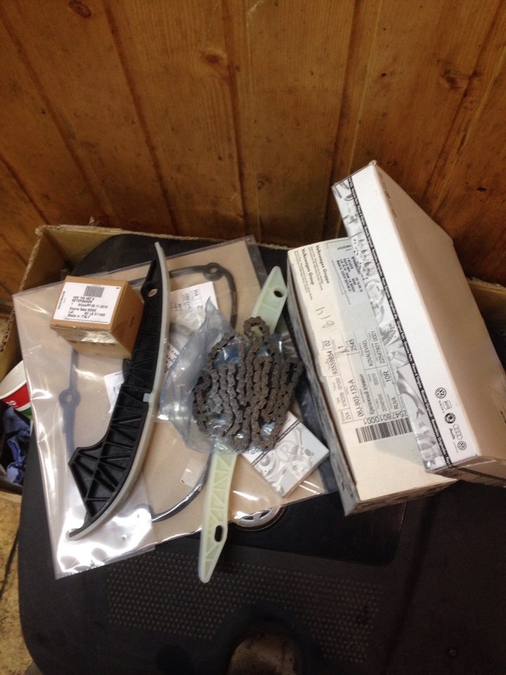

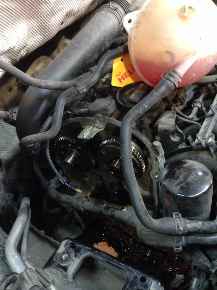

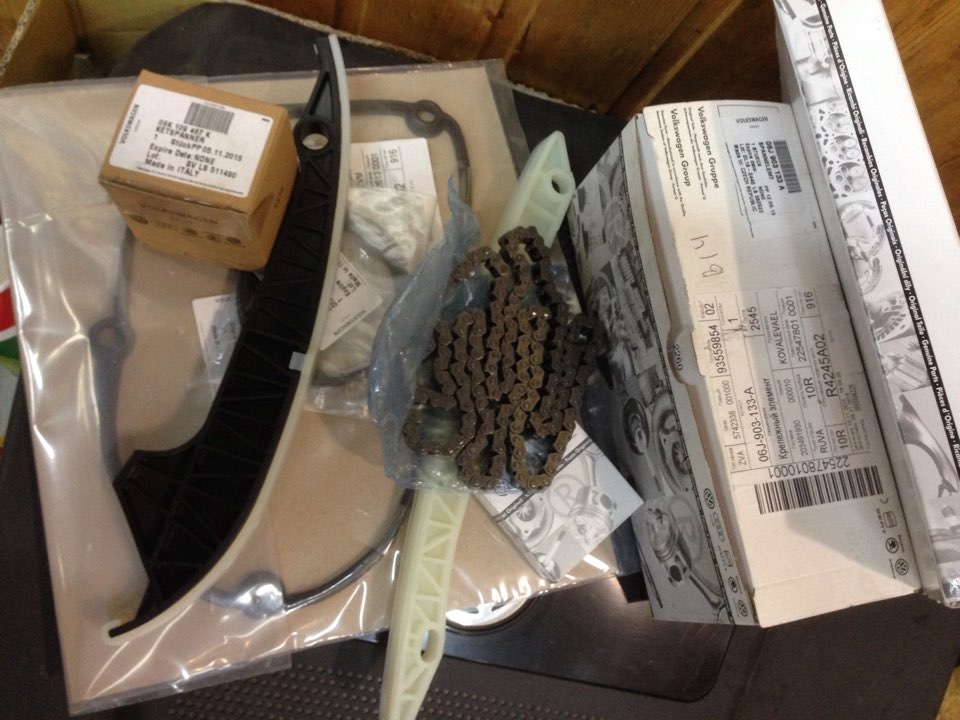

Поменяли цепь, натяжитель, успакоители, крышку прокладку, ремень приводной, натяжитель ремня, и литр масла! Ну и сама работа! Все вместе 32.000
Да это понятно. Мне интересны номера артикл всех запчастей, если не сложно и есть!)
www.drive2.ru/l/8960269/
Спасибо)
здесь был у кого то полный список чего надо.
forum.tiguans.ru/showthread.php?t=12134 здесь весь список, если подойдет.
Спасибо, уже скинули!)
всегда пожалуйста
Я их не записывал все что на фото ток есть

Все З/ч оригинал

Поменяли цепь, натяжитель, успакоители, крышку, прокладки, приводной ремень, натяжитель ремня, литр масла) 32.000 с работой
