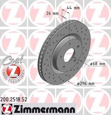

В ближайшем будущем необходимо менять диски тормозные, ищу присматриваю.
есть несколько вариантов которые я присмотрел:
Дорогой вариант
Zimmermann 200.2518.52 — 4 302 руб/штука
Более дешевые

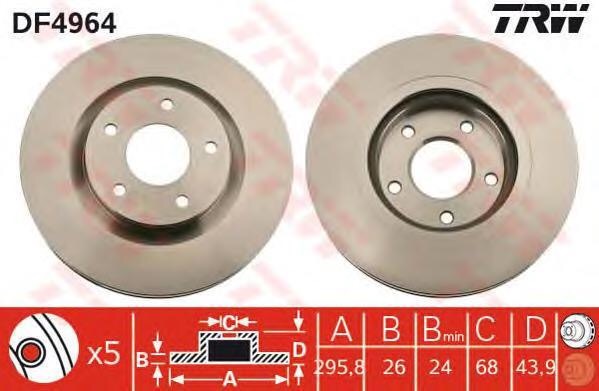

TRW DF4964 — 2 280 руб/штука

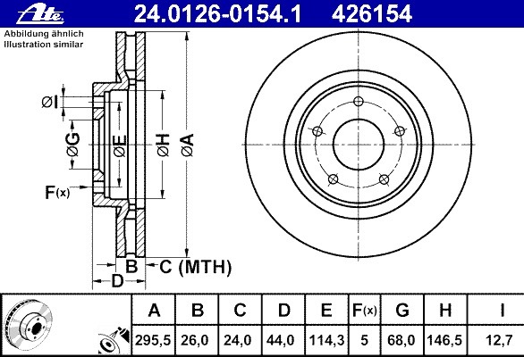

Ate 24.0126-0154.1 — 2 909 руб/штука
Federal Mogul DDF1589 — 2 321 руб/штука
Nk 202272 — 1 942 руб/штука
Japanparts DI157 — 1 639 руб/штука
Больше конечно ссылаюсь к Zimmermann, но вопрос в том на сколько он действительно лучше дешевых вариантов?! Кто может юзал?

у меня стоят ТРВ диски и откровенно поскрипывают, не советуют. АТЕ чето совсем простенькие, без перфорации и канавок, я за Зимер)
Ставил в августе диски Zimmermann, колодки TRV? Всё суппер!
10 тыс. уже катаются спереди диски TRW и колодки Ashika — вчера только перекидывал колеса, проинспектировал там всё — всё в норме, выработки видимой нет, ни колодок ни дисков. Скрипов при торможении тоже не наблюдается.

Если способен выложить в районе 4000. Тут и думать нечего, Ate и Brembo, какие могут быть сомнения. Вот если из более дешевых вариантов — там сложнее) Вот арты передних, например.
BREMBO 09.A716.14
ATE 24.0126-0154.1
Спасибо, я больше тоже склоняться стал к АТЕ, где вычитал что у них в отличии от брембо меньше в Питере брака и подделок.
