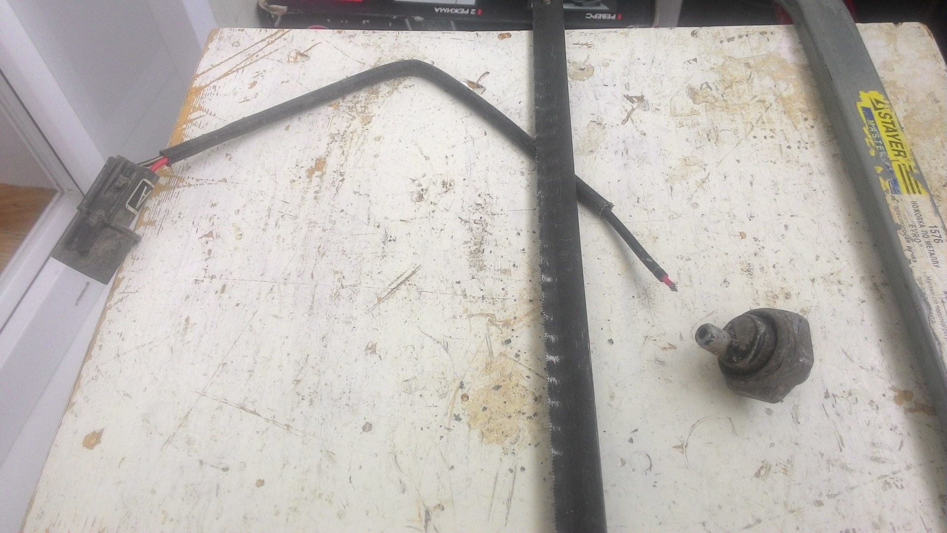

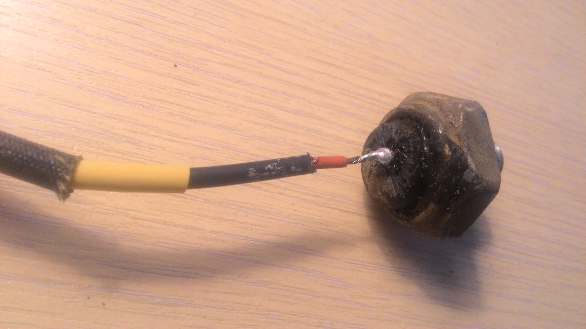

Решил сегодня глянуть что ж там случилось с датчиком. А всё оказалось просто бонально!
Когда снимал стартер рукой просто снес провод датчика(((… ну да ладно, это ж лечится.

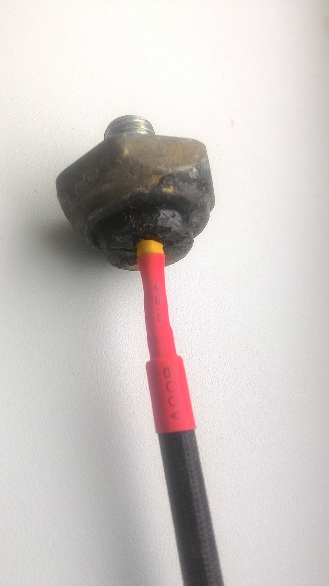

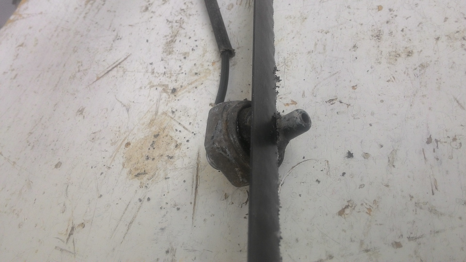

И так, снимаем датчик. Пригодится головка на 27 и вороток с удлинителем.
И идём домой паять.

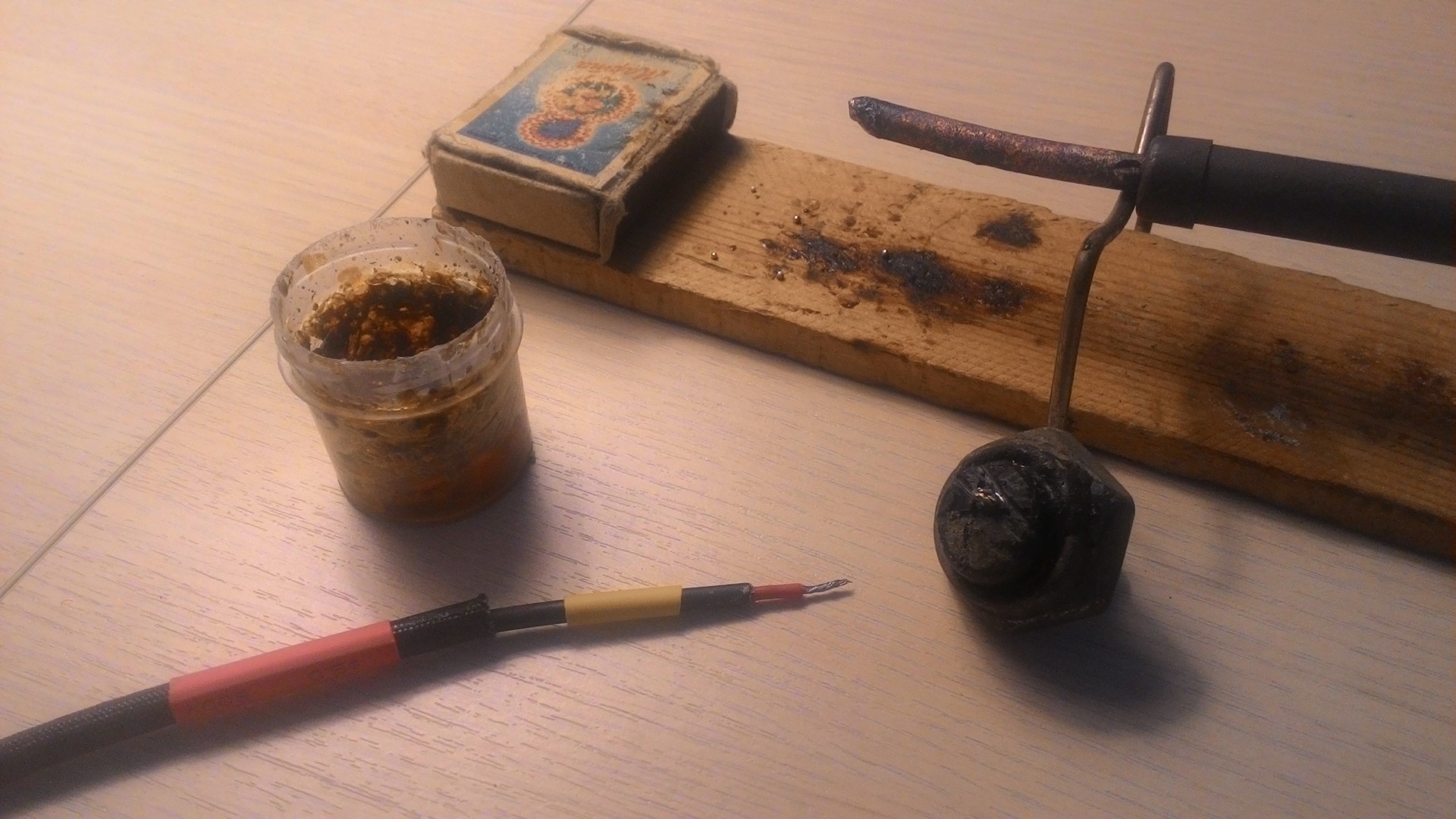

Спиливаем аккуратно кончик датчика, не полностью а до металлической сердцевины, когда потом снимал пластик то самый кончик обломился, но мне хватило краешка чтоб припаяться.
Паяльник 60 ватт. Паяем…
Заранее на провод надеваем термоусадку
Можно было и черную использовать, но я принципиально использую яркую, чтоб в дальнейшем привлекала внимание и не снести провод.
Аккуратнее при ремонте! Одно лечим, другое колечим ))))
Ровных всем дорог!
P.S.: при наличии такой ошибки движок работает очень не стабильно, сильно трясёт, а при наборе оборотов после 3000 тяги нет, периодические провалы.
