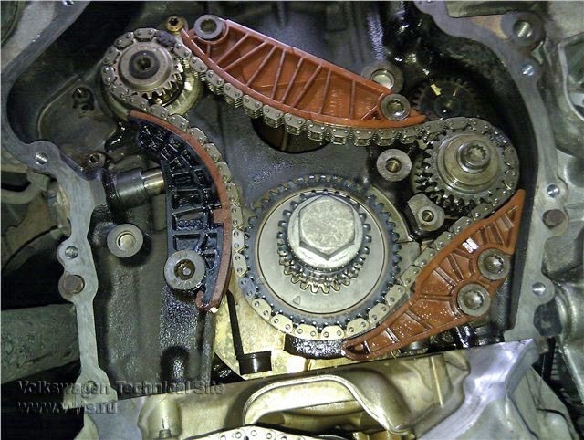

начитавшись здесь страшилок о том, что цепь растягивается и может перескочить на звёздочке, я попросил заглянуть в то окошко мастеров.
И получил ответ — вы уже на пятом зубе натяжителя!
Печаль, тоска… у нас 75 тыс. км пробега и попадаем на ремонт.

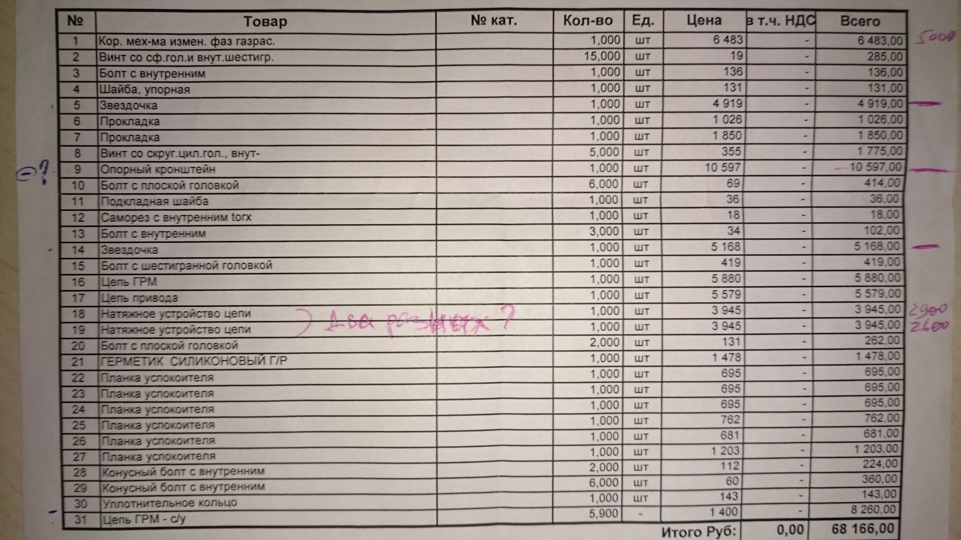

Попросил посчитать сколько будет стоить ремонт (счет прилагается) и второй раз грусть накатила )) на меня!
Говорю, что замену звездочек мне производить не надо, а они- так требуется! Пока я переваривал стоимость, менеджер что-то рассказывал мне про "опорный кронштейн" стоимостью 10 597 руб., поз. 9 в счете!
Говорит, что может придется менять его, а может и нет. О чем речь?
Так же про сеточку послушал, что она бывает идет вместе с … как я понял с поз.1 из счета, "корпус механизма изменения фаз газораспределения", цена вопроса 6,5 тр.
Итого 68 тыс. руб.
…если убрать не нужные (по моему мнению) зап.части, поз. 5, 9, 14, и прикупить самому некоторые крупные запчасти то получится около 45 т.р.
Вот так! Готовимся к замене.

Я при пробеге 141 поменял цепь, уложился в 18к
по-моему автор не любит считать деньги. ездит к официалу масло менять за 1900 за литр… зачем?
Развод на деньги…такой список будто капиталку собрались делать…звездочки цепь и планки натяжителя ходят по 200к прежде чем начинают растягиваться…все остальное в довесок)))
У меня пробег 150 т, ещё ничего не менял, никакого звона и шорканья нет, но заказал все для замены, я уложился в 14 т.р.
Жесть а не цены, думаю вполне в 15-20 все умещается с работой!
В декабре попал на загнутые клапана после проскакивания цепи, вместе с новыми клапанами, притиркой новые детали по цепи со всякими натяжителями, успокоителями и пр вышло 55 тр, если бы не клапана, то было бы существенно дешевле. Работа заняла у спецов два рабочих дня.
сегодня был у официалов как раз интересовался про стоимость замены цепи, их запчасти+их работа 35000р, менял частично масло в коробке цена с их маслом и работой 8500р
Все необходимые запчасти при смене цепи вышли мне ~ 10т.р в прошлом году + замена 8т.р в знакомом сервисе www.drive2.ru/l/5910686/

примерно в 20 тыс можно уложиться с работой. информация есть в бж суперба у меня
Только произвели работу по грм на 1.4 122 напуганного дилерами клиента необходимые зп 12т, работа 9т

из этой суммы 4 тр прокладка вроде бы поддона, фильтр 4 тр и на масло 13 тр…остальное работа и мелочи
Работа стоит не более 3500 и цены на расходники прилично завышены — нет смысла брать их у ОД.
закупать сам буду… так как сравнил их цены на те же натяжители или корпус поз. 1 из счета с ценами экзист и там разница есть значительная
По цепи сравнения не делал, а по акпп существенная разница, был бы в Мск мог бы помочь с заменой масла в коробке.
С ценником и списком запчастей они точно разводят. А вот по пробегу замена уже возможна
я так посчитал, на одних болтах указав их в счете и не меняя (а кто их там будет проверять) можно хорошо собрать ден.знаки
Корпус грм при аккуратной замене тоже не меняют…

на автомате пофигу на каких уклонах ты ставишь на паркинг, в момент когда мотор заглушен или на Р или N, нагрузка на двигатель от массы авто в уклоне, не передается, нет жесткого соединения! всю нагрузку принимает на себя храповик, который блокирует коробку, вот этот узел будет в нагрузке. посмотри хотя бы косвенное показание растяжения, у меня при пробеге 61т.км. -2,79 градуса
надо будет замерить градус и крышечку как куплю полезу сам в окно )
крышечку тоже не обязательно новую покупать . старая сядет плотно, максимум чуть герметика подмазать и то необязательно. лучше самому всё проверять.

купить запчастей на 20- 23 тр и за работу от 9 до 12
да, вот такой расклад еще приемлем.
беги от туда ;-)
цена на работы с запчастями (полным комплектом) у дилера в кемерово сейчас 26-27 тыров.
так и я им о том же говорю, что на тридцатник рассчитывал… а 68 )) даже в мыслях не было )))
Ездите со старой цепью и не думайте.
Замена в любом сервисе обойдётся 7-8тыс. рублей.
Из запчастей в списке 80% лишнего!

надо посмотреть угол в 93 группе и послушать звон при запуске двигателя. хотя на новых модификациях двс (после 11.2011) уже сильного звона нет, но он все равно различим.
а потом можно принимать решение о замене, но в любом случае 75 тыс. км это уже близко к критичным пробегам. у людей на 90-100 уже крышку пилило.
да я читал про крышку на 90-100 тыс.км что пилило. звона по утрам нет… но есть внутренние сомнения. а это только у врача лечится ))). как говорит моя жена, мне всегда какие то стуки и скрипы в авто слышаться )))
Цена космос!сам всё перепроверь, сам всё купи, и сделай в хорошем сервисе.
видимо к этому и приду
Это будет самое верное действие, , там, , явно крутили сверху увлеченно(в счете).
