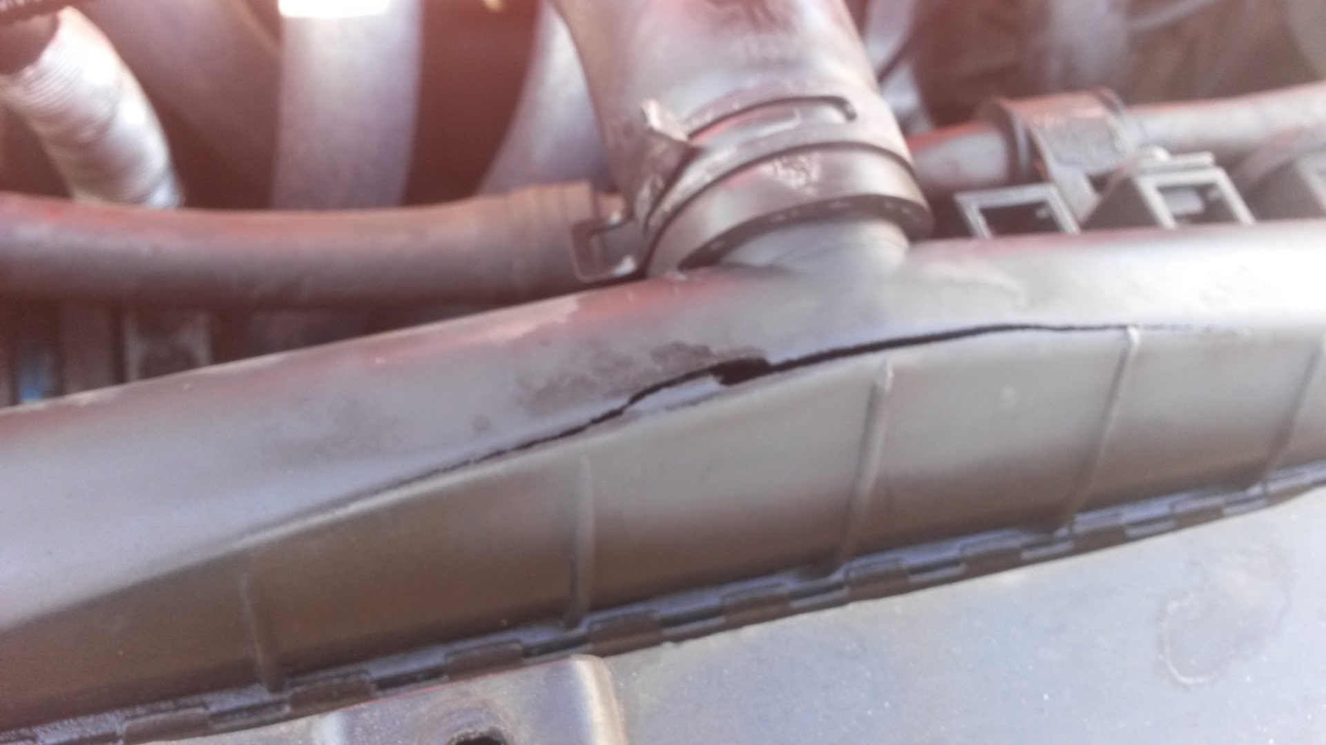

А на следующий день случился пипец! Приехал Я значит домой, и баццц дым из под капота…Я чутка офигел…открыл капот, а там все в антифризе…аж через решетку радиатора на бампер текло!
Пришлось покупать новый радиатор!..

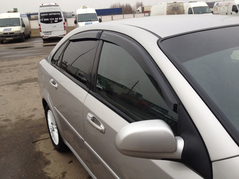

Пришли мне ветровки Vinguru, Сразу прилепил их! Раньше шумно было на скорости от сотки, как будто задувает через стекло, теперь все норм) Спасибо за них chebanton

Радиатор просто так лопнул что ли? В системе охлаждения должно поддерживаться рабочее давление 1,2 атмосферы, давление в системе регулируется клапаном в крышке расширительно бачка.
Я бы на вашем месте эту крышку тоже поменял. 94539597 — крышка
У меня из за этой крышки термостат напололам рвало…))www.drive2.ru/l/7472774/
Это я и так знаю) она заменена! Забыл про неё написать! Походу вся проблема и случилась из за неё
Ну тогда феншуй
Спасибо!)
