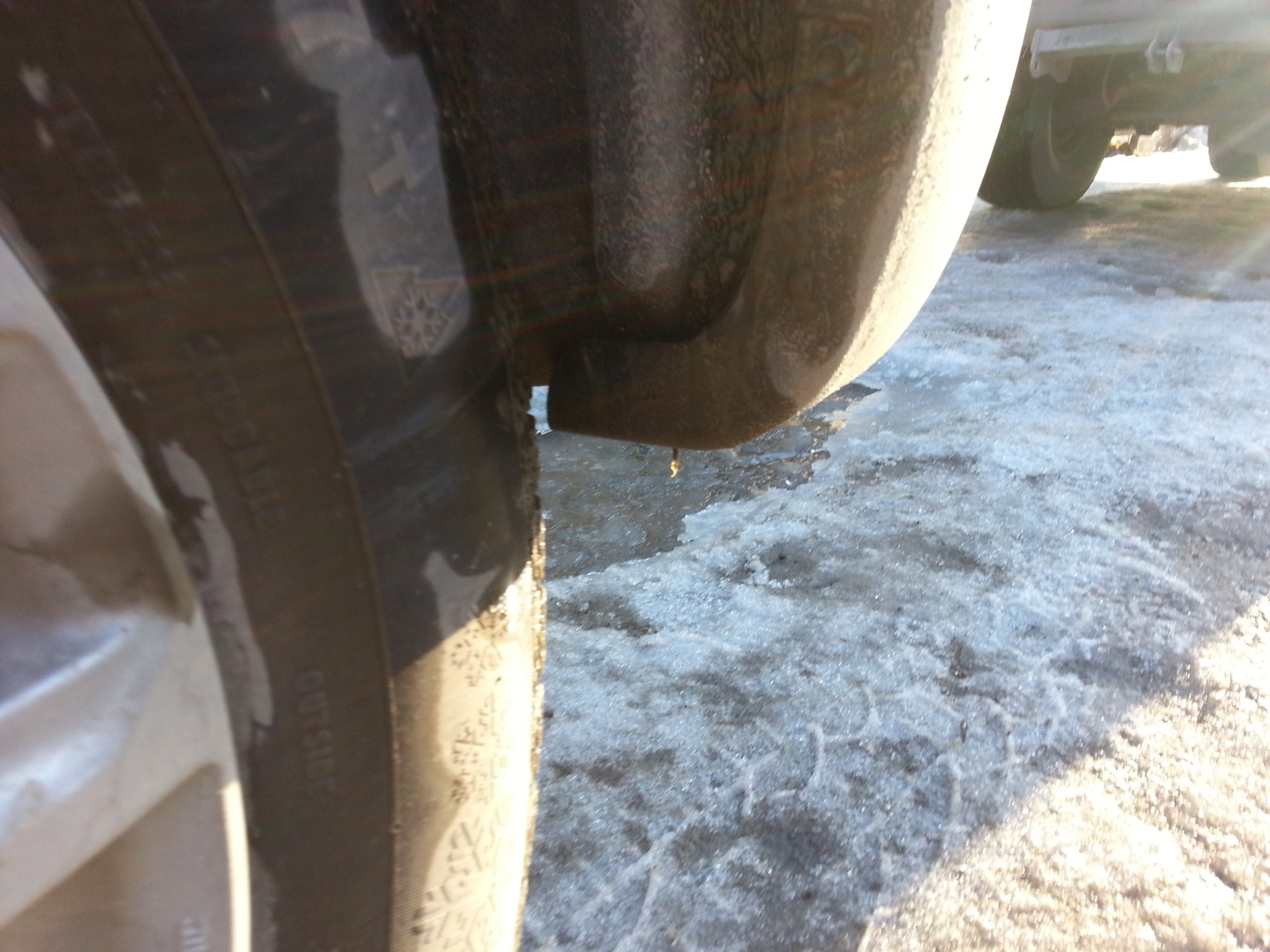

Только он скрылся, пришлось делать все быстро ))) В задних арках места традиционно много. 35-36 залезут ))) В передних арках не то чтобы теснее, но компановка чуть другая, если сравнивать с эльками до 2015. В передней части арки мне кажется стало чуть свободнее. Критичный зазор только в области "клыка" расширителя.
С этим рудиментом разбираемся легко, просто отрезав его маленькой ножевочкой по металлу. Папе понравится)))

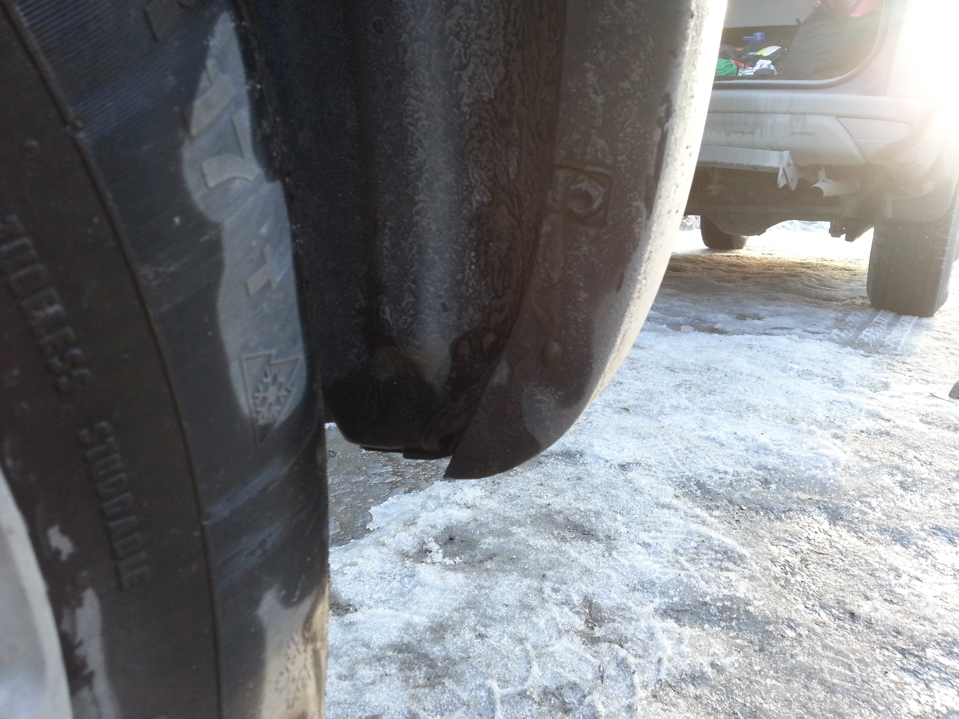

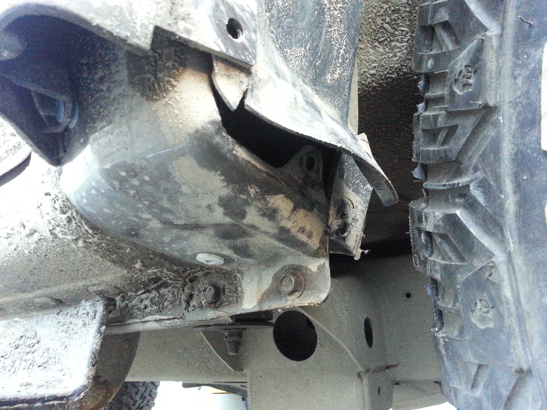

В задней части арки колесо плотненько прижимается к брызговику. На прошлой эльке я просто подрезал немного брызговик и все, но тут этого не хватит. Снимаю брызговик, смотрю опять. Колесо трет по отбортовке крыла. На этой отбортовке отверстие для клипсы брызговика. По сути именно в этом месте брызговик и нужно подрезать, значит клипса сама уже не пригодится. А что там с крылом? Нука нука, а где молоток? Тааак. " Тюк" ! Так вот как было изначально придумано на заводе. Видимо опять тайцы напутали … Смотрите как должно было быть…
Тут и папа подоспел, мне осталось, только поправить локер феном на новое место и прикрутить уже подрезанный брызговик. Со стороны все девственно)))

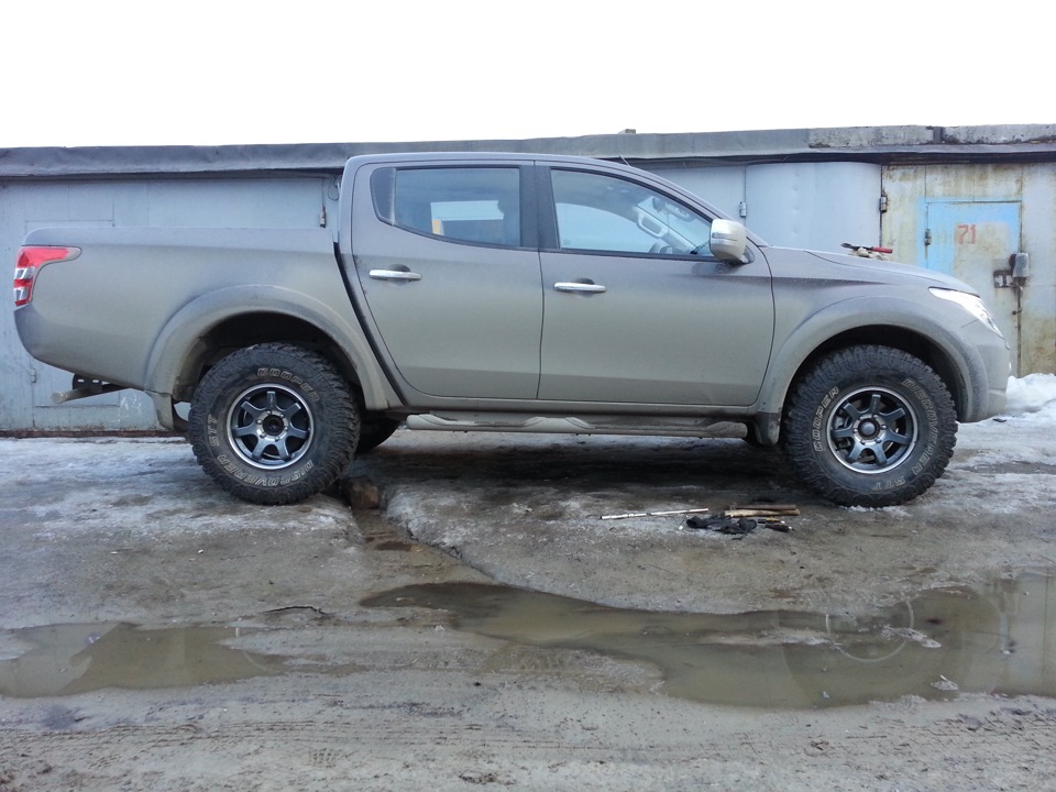

Зато как смотрится машина в целом…
Тест по гаражам задеваний колеса за что-либо не выявил. Будем тестировать дальше.
Предвижу вопросы:
1 колеса 285/ 75/16
2 диски 16×7.0 et 35
3 подвеска сток, совсем…
Времени затрачено 2 с половиной часа.
Надеюсь я первый, кто это сделал)))
