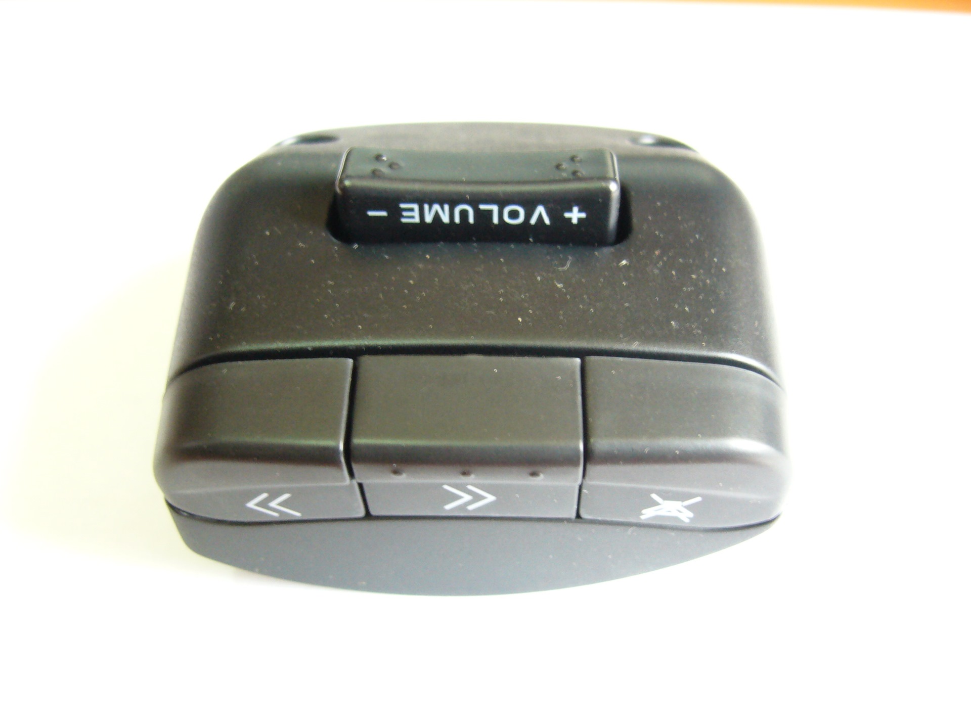

Решений на самом деле много, но самым быстрым и бюджетным я посчитал вариант установки накладного проводного пульта.

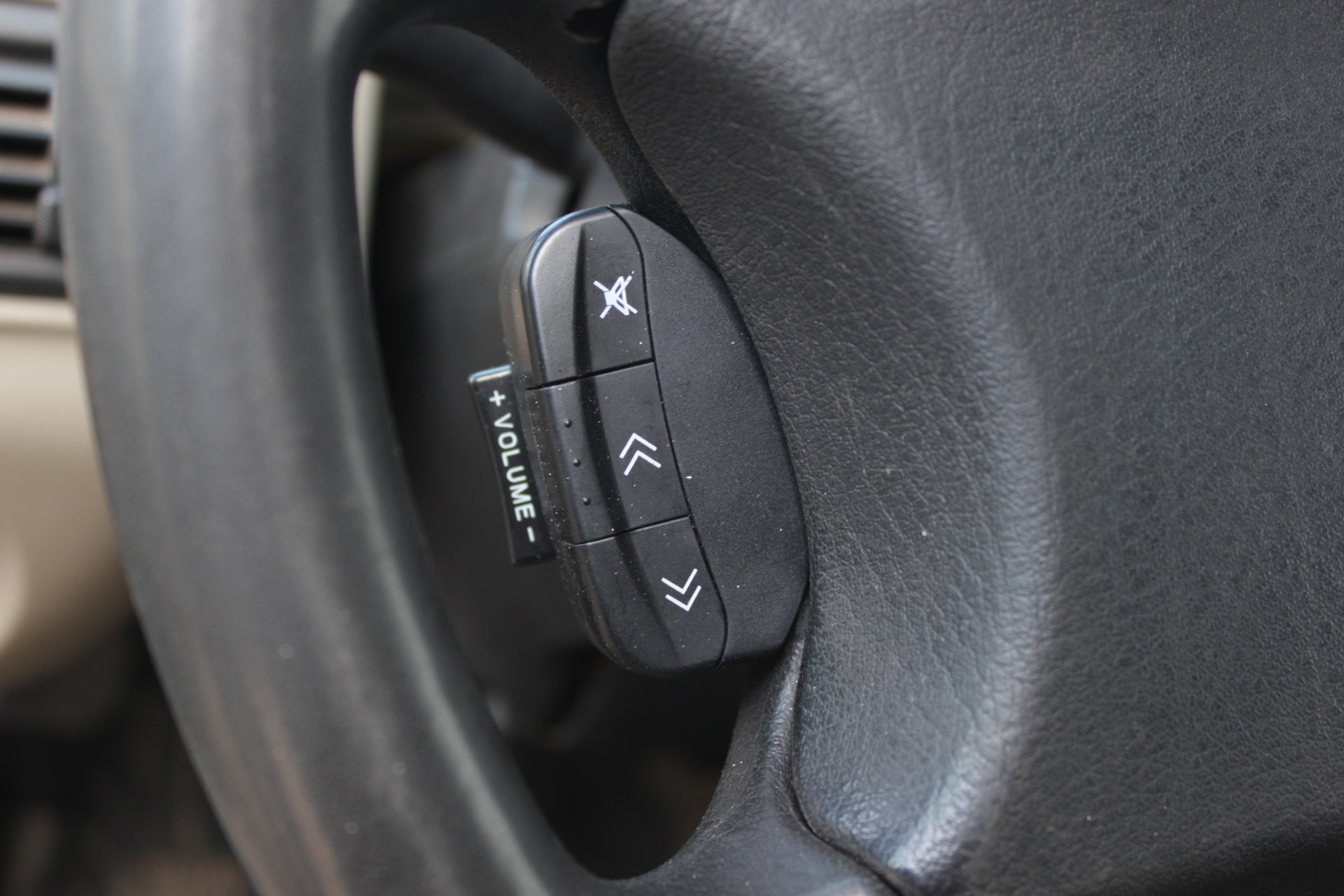

Очень вовремя Лёха /lelik-lrc/ предложил мне вот такой пультик

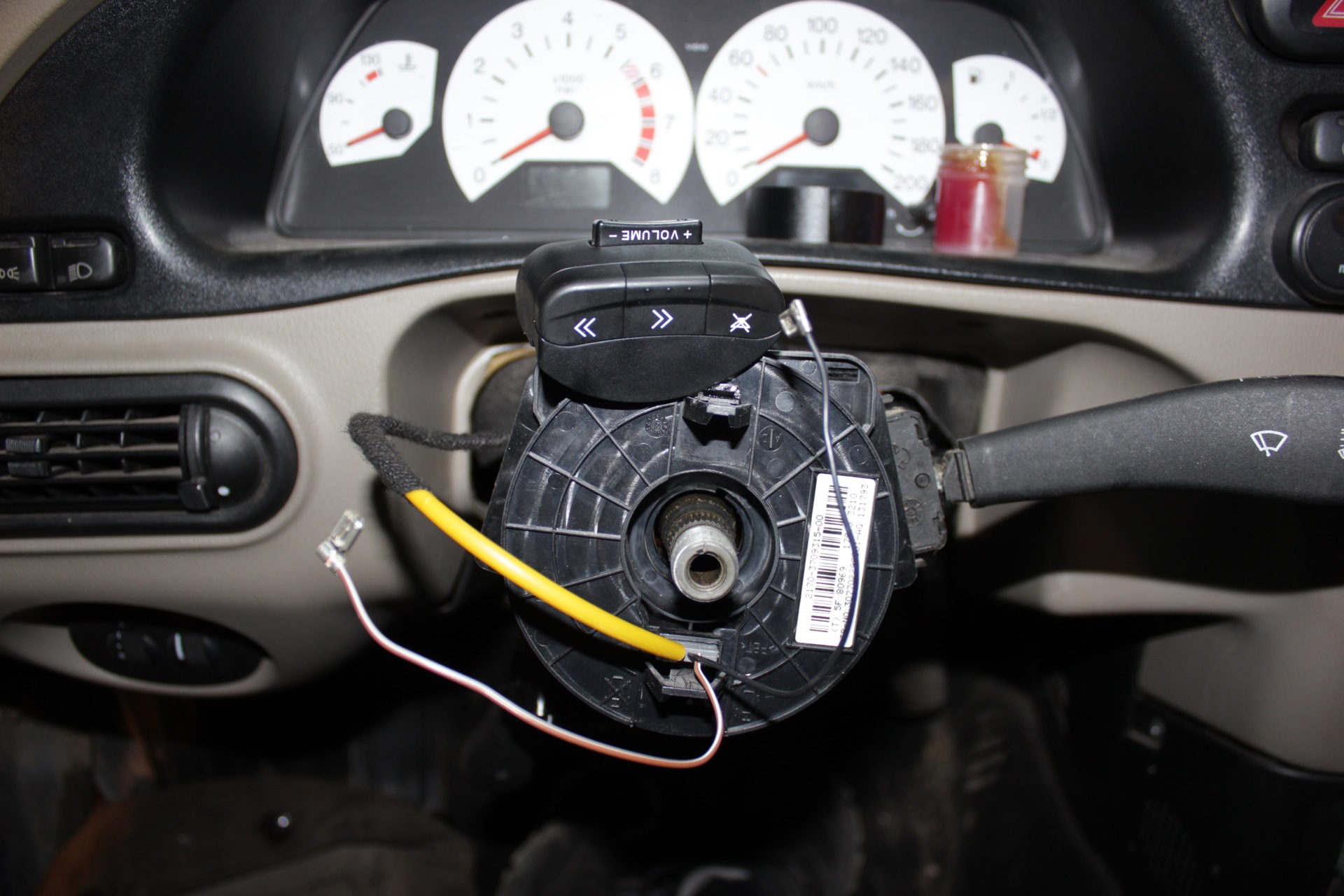

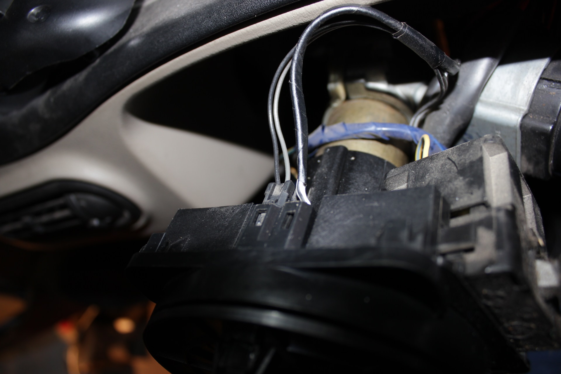

а на А.Рынке был куплен подрулевой шлейф от Приоры (впринципе, можно от Калины или Шнивы — не важно)

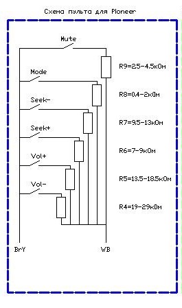

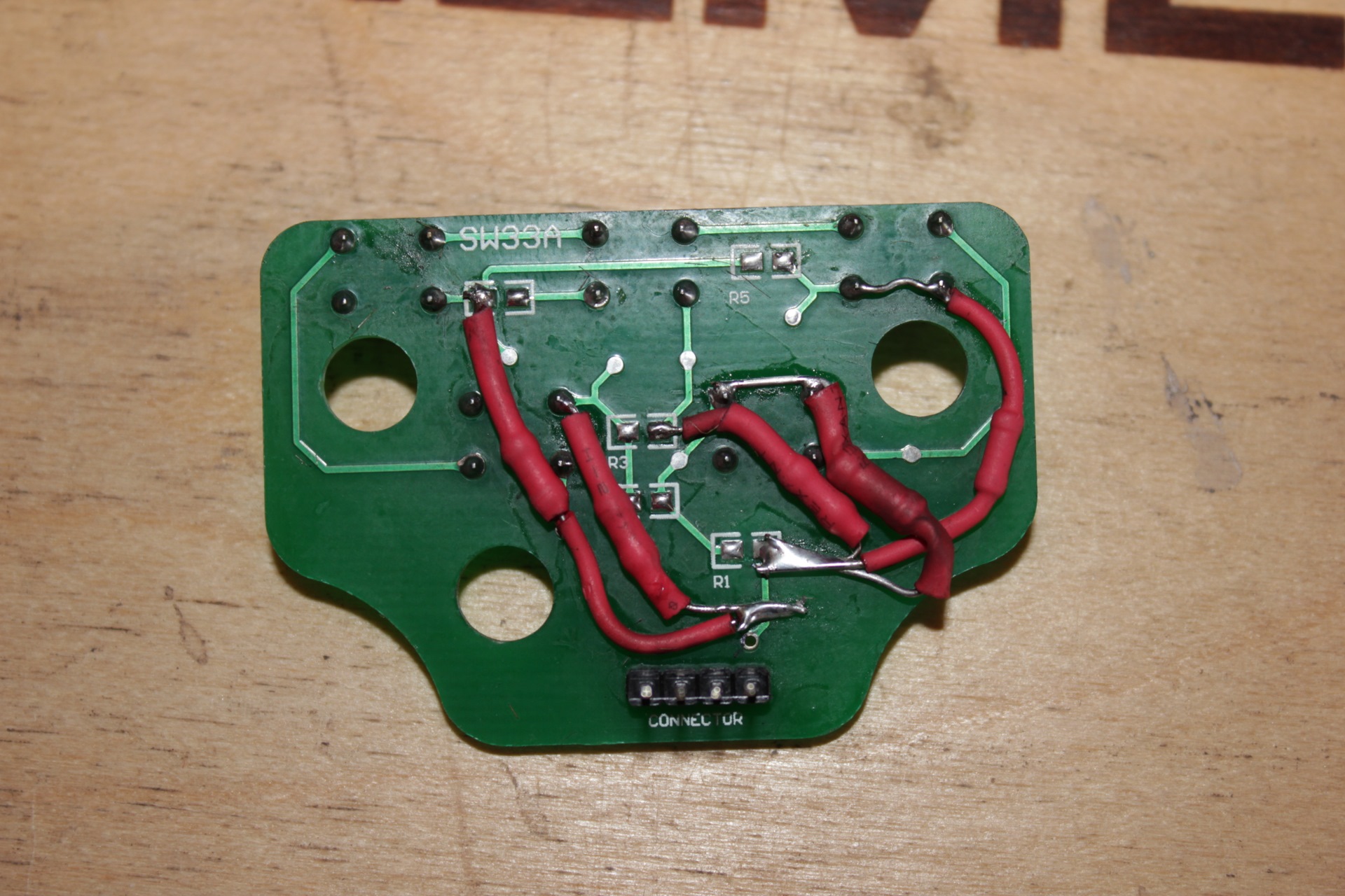

Согласно вот этой схеме
пульт был перепаян
Небольшую проблему вызвал поиск разъёмов — нарыл подходящие от старых сигналок…

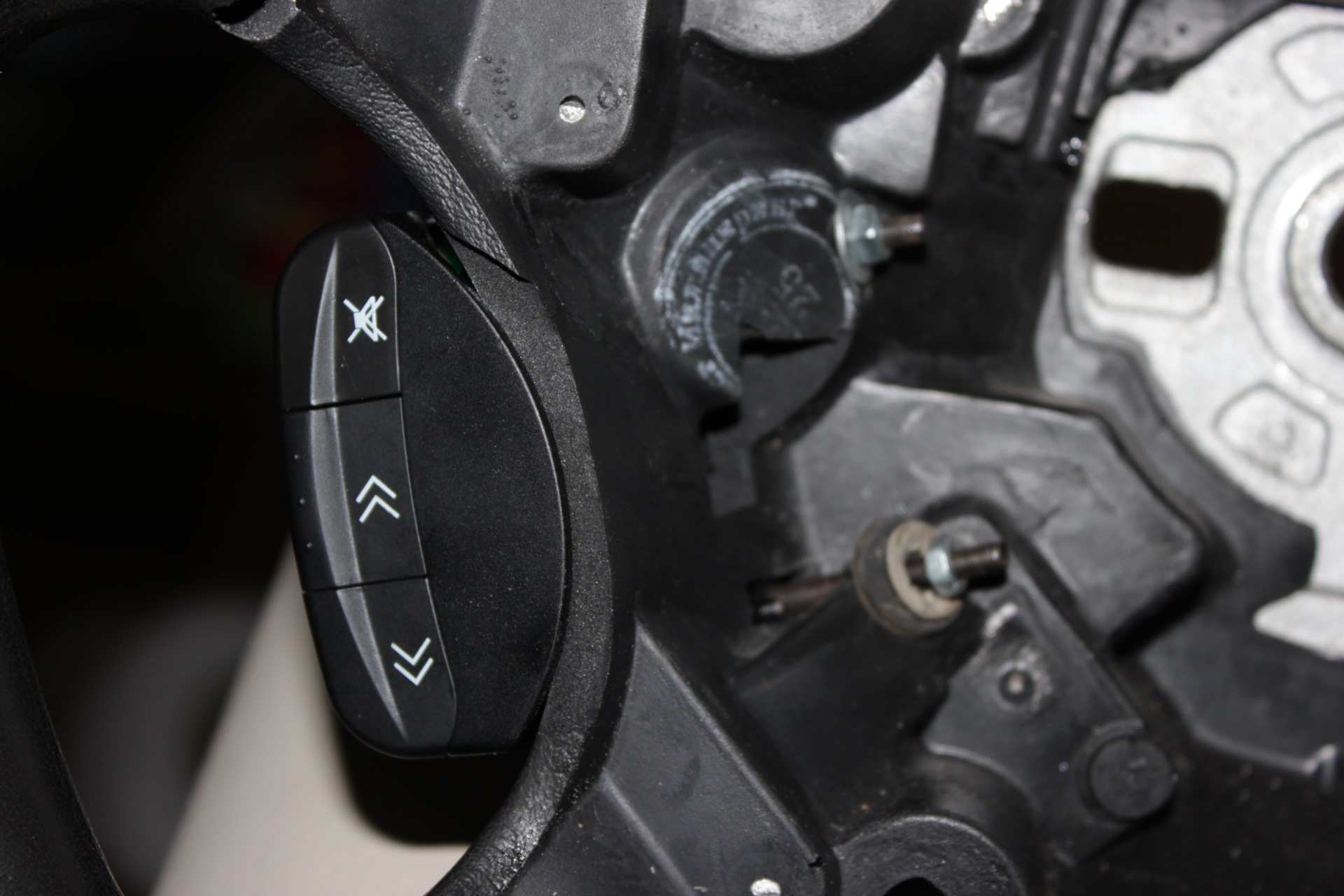

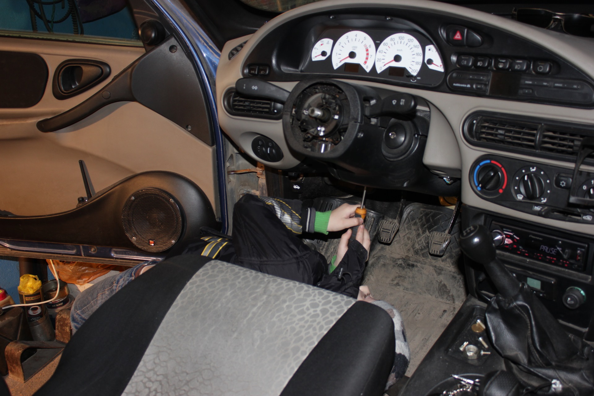

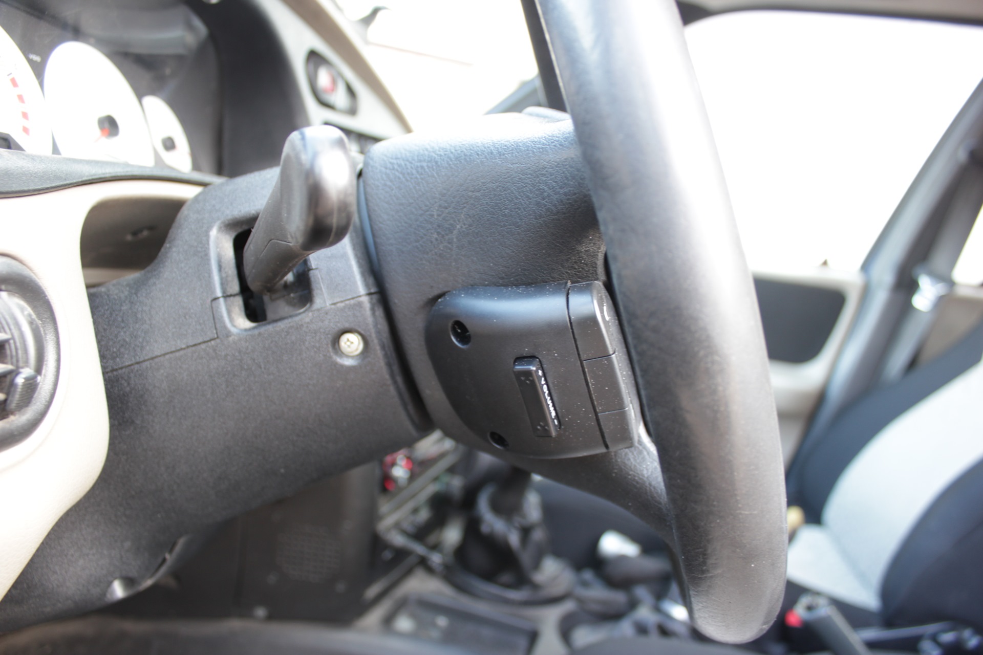

Установка пульта на руль заняла буквально час — немного подточил корпус и сам руль для лучшего прилегания друг к другу.
При установке на машину активное участие принимал сынишка

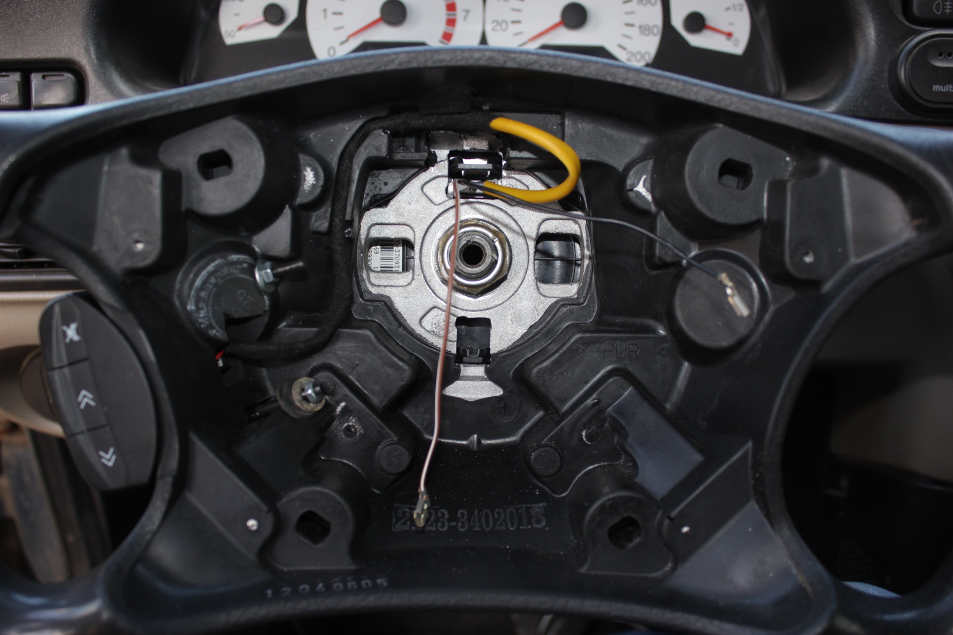

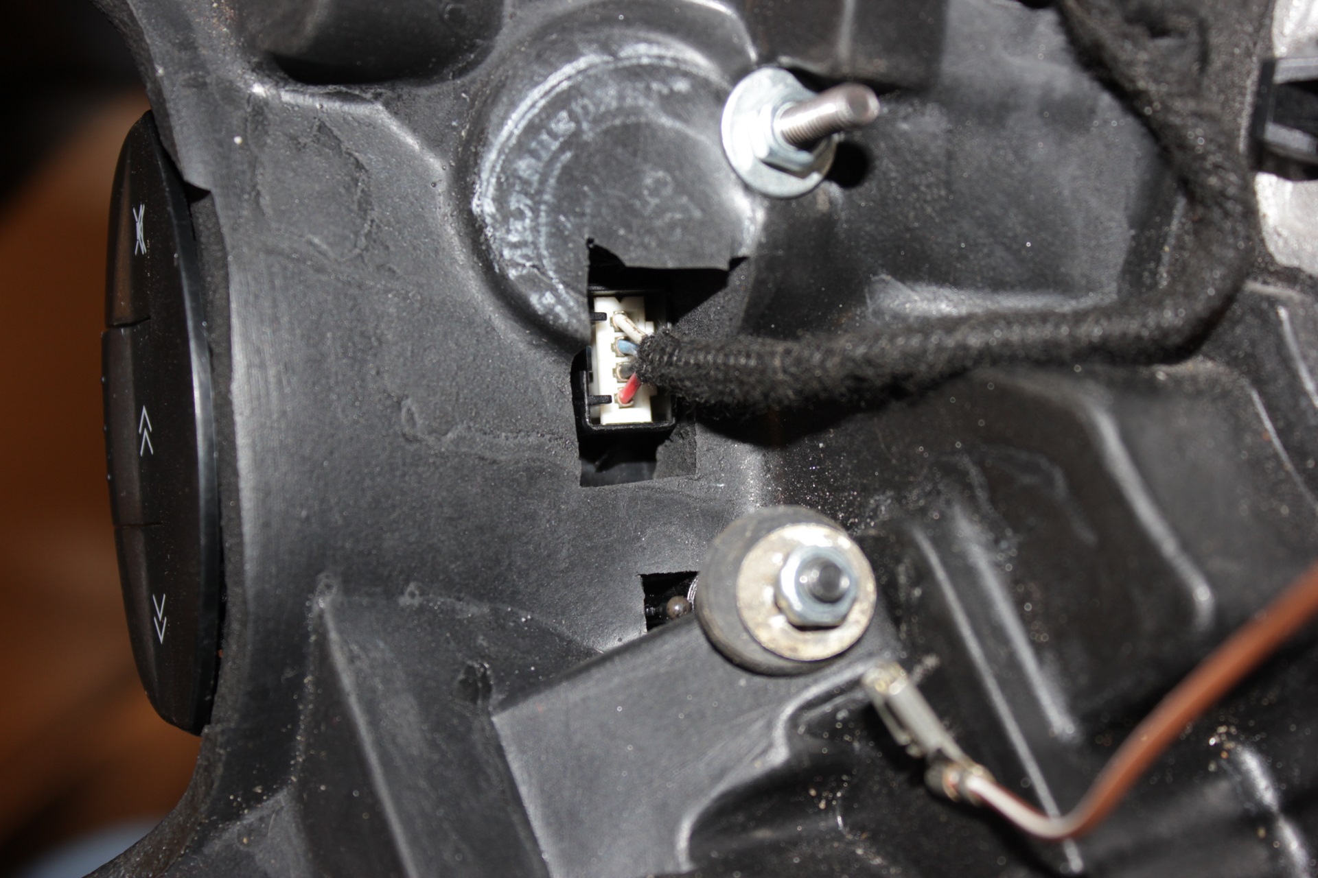

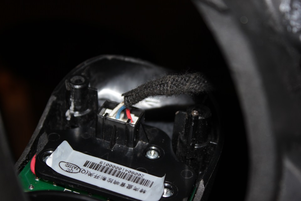

Меняем контактное кольцо на шлейф и подключаем новый разъём (кабель приходит от магнитолы)

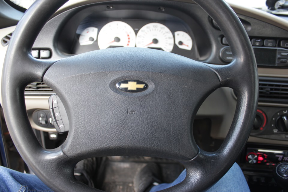

Тест системы — всё работает исправно! можно собирать.
Ставим руль
Подключаем пульт
Ещё раз всё проверяем, собираем
и…
… разбираем обратно…

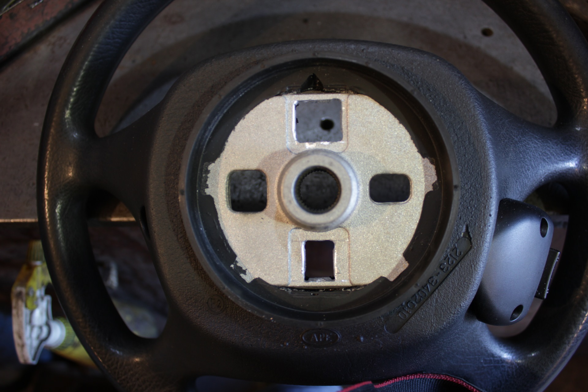

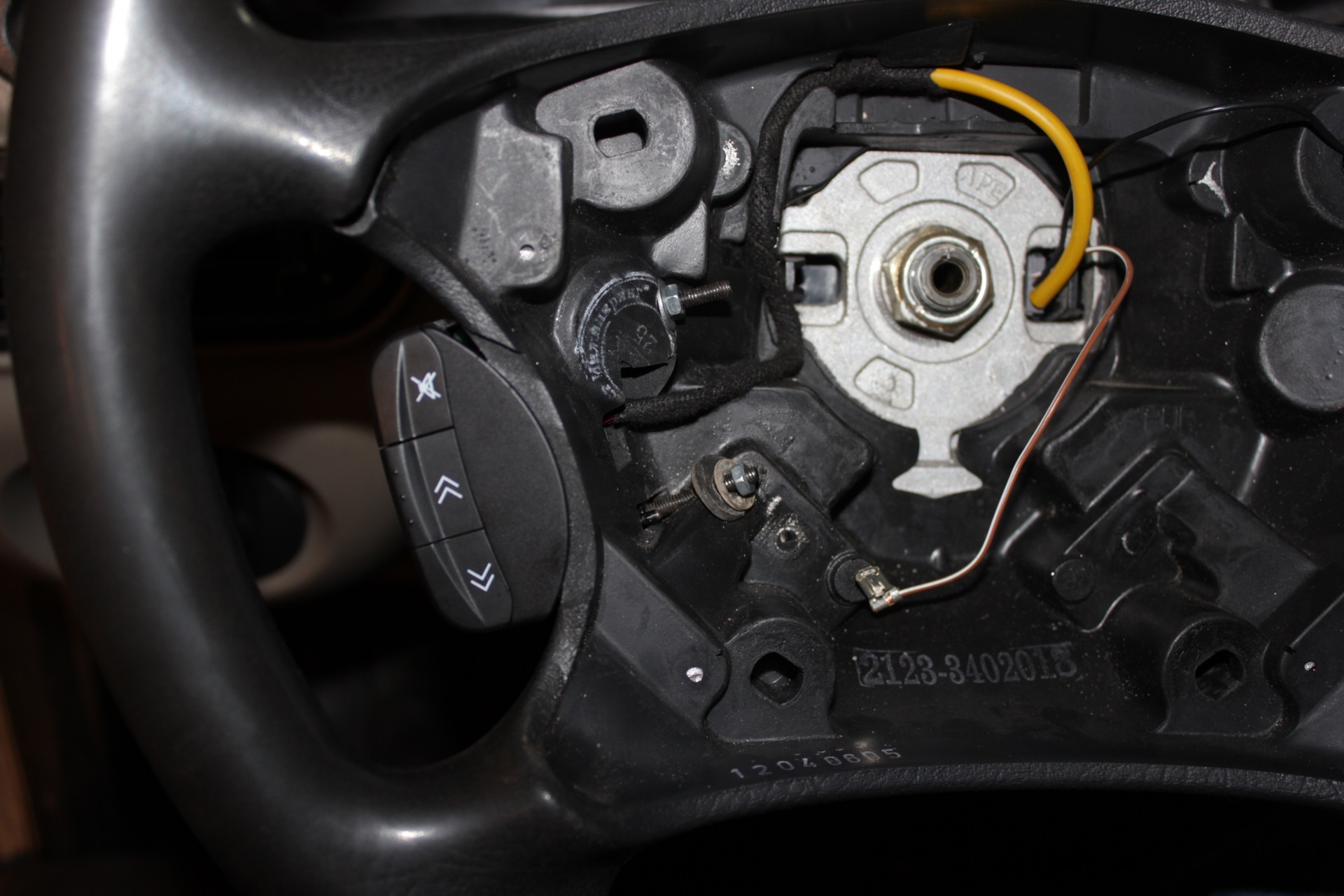

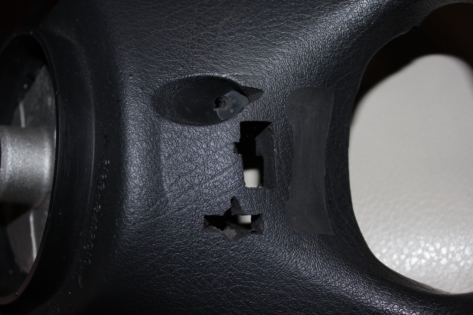

Увлёкшись работой самого пульта, я не учёл один маааленький нюанс! — контактное кольцо, а теперь уже шлейф управляют автоматическим выключением поворотов!
Оказалось, что шлейф должен стоять вертикально!, а кольцо стояло горизонтальноПутём нехитрых манипуляций с дрелью и напильником сделал в руле новые окошки для контактов
Снова сборка и проверка — всё работает штатно и уже без нареканий.
Ну и фото покрупней и сбоку

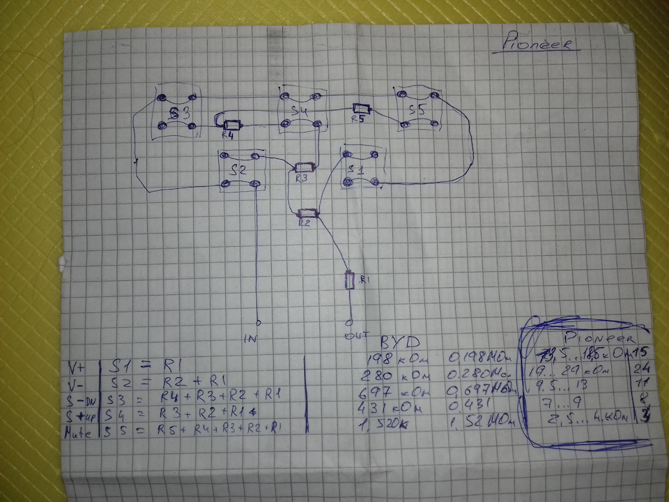

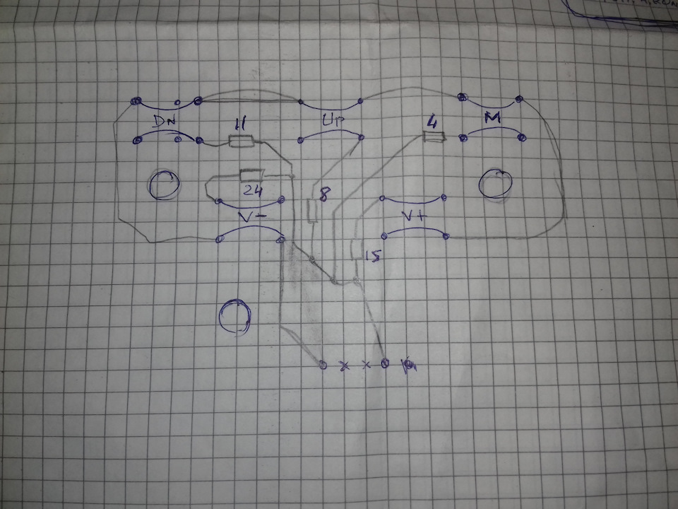

А есть схема перепайки пульта под пионер, я вот по фото не осилил куда какой резистор.
Схема, которой пользовался, есть в записи. Расположение кнопок, резисторов и точек подключения вызванивал мультиметром по месту (соответственно, ни чего не рисовал)
Жаль, что не рисовали схему, я не настолько разбираюсь =( все точки нужно выпаять насколько я вижу по фото? Если бы было подписано какие сопротивления под термоусадкой на резисторах, то я бы понял что куда=)
Вечерком пни меня, до компа доберусь, может что найду…
Обязательно, благодраю=) Хочу сделать, разбираюсь как :D подобное делал, но там хоть и похожая по фото плата, но совсем иначе всё было))))
d-a.d-cd.net/e35e596s-960.jpg

Да, но там я видел чужую схему и смог это сделать=))) а тут пока не пойму… и точки не выпаивал
различие особенно то, что на Вашей фото три резистора идут в одну точка, а другие два в другую, и у некоторых резисторов одна ножка в двух местах припаяна=).

Я щас глядя на плату и на фото понял как паять, теперь осталось понять откуда какая кнопка идет, т.к. куда какой резистор пихать)

Вот всё, что нашёл. Надеюсь поможет
Вааай вообще сломался я, разве нельзя просто от каждой кнопки провести резистор до плюса и всё? зачем пускать их через другие кнопки? а заводские резисторы все выпаять на фиг?
Заводские (smd) были убраны. А дорожки резать не стал. Поэтому получилась такая схемотехника. Твой синий пульт на фото скорее всего как этот.
Он от лачетти, я там одну дорожку перерезал, а остальные напрямую пустил до плюса. Теперь купил себе такой пульт))))
Ну, тогда только мультиметр тебе в помощь
Я попробую отпаять все заводские, а потом напрямую от каждой кнопки до плюса кину свои резисторы, посмотрим как будет работать, если что начну резать дорожки=)

Есть схема перепайки такого пульта под пионер?
Нет, выкинул все. Пульт валяется где-то.
Смотрю на фото в этой записи, но не могу осилить куда какой резистор паять =(
схема пульта подразумевает последовательное сопротивление
его нужно перепаять под параллельное согласно схеме пульта пионер, так как последовательное подбирать тот еще секас
Я перепаивал похожу плату под пионер, убрал заводские резисторы, впаял свои и перерезал дорожку. Всё это было элементарно по чужой фотографии. Но на этой плате и места мало под пластиком и резисторы крошечные и понять не могу, что куда паять, а что нужно перерезать что бы работало. Номиналы резисторов известны, они в пионерах одинаковые, но для верочки я конечно замерил и сам.
начни паять, находишь нужный микрик, смотришь чтобы на него приходил чистый сигнал, а выходил через резистор и так со всеми
Как найти нужные микрики?
на кнопках есть подписи, микрик под кнопкой
Спасибо, посмотрю внимательней сегодня)
Sema-qq
нужно выпаять все смд сопротивления и напрямую соединять каждую кнопку правильным сопротивлоением с выходом
то есть, нужно подобрать номиналы сопротивления согласно своим желаниям, скорее всего это будут звук плюс-минус — 15 и 20 кОм, выбор источника 3,5 кОм, листание треков 1,5 и 10 кОм,
Что нужно выпаять заводские и впаять свои, я знаю. Какие нужно впаять я тоже знаю, как теперь узнать R1- какая кнопки? и так же остальные R2,3,4,5, есть мультиметр.
