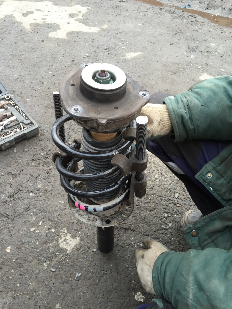

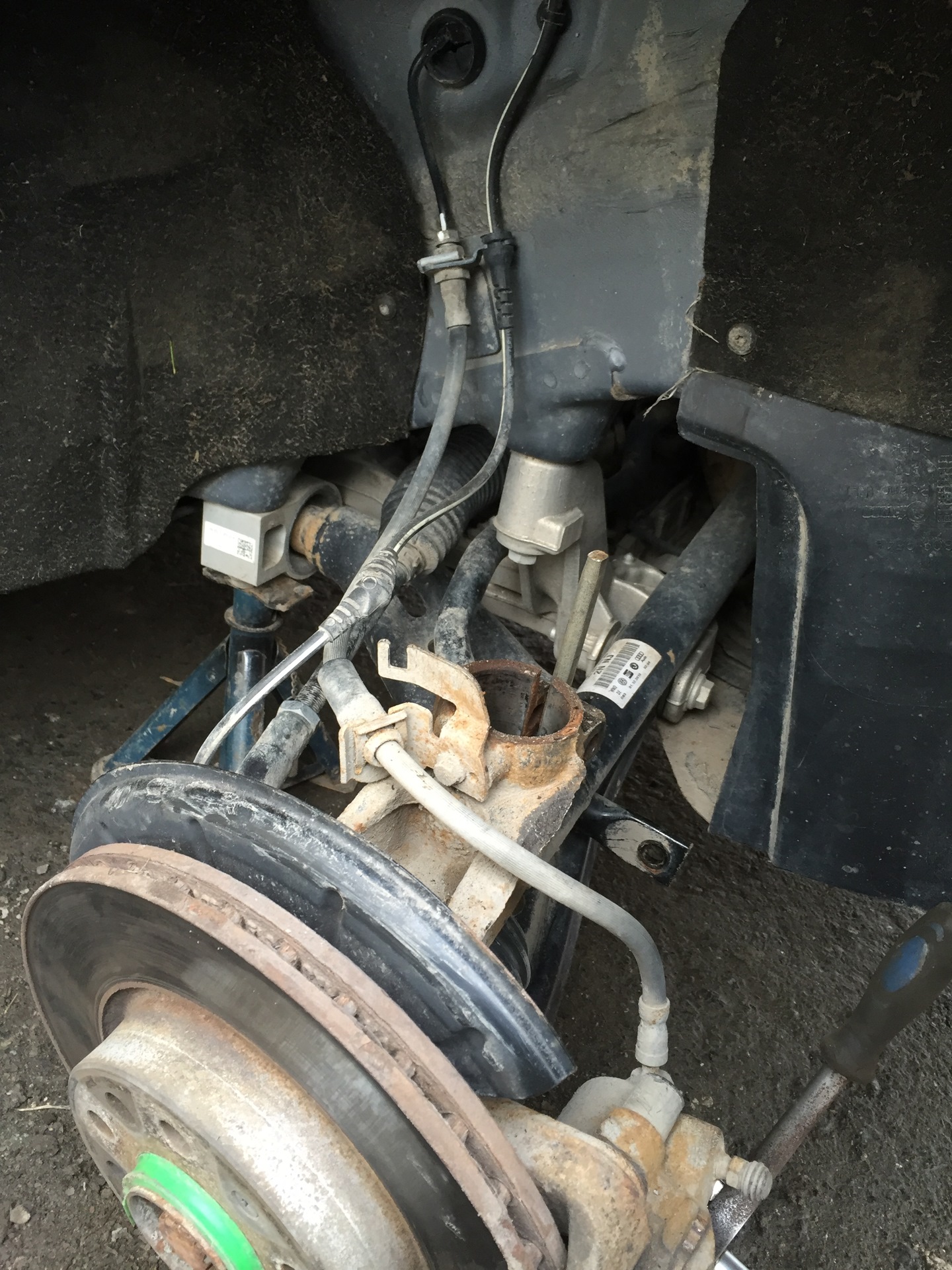

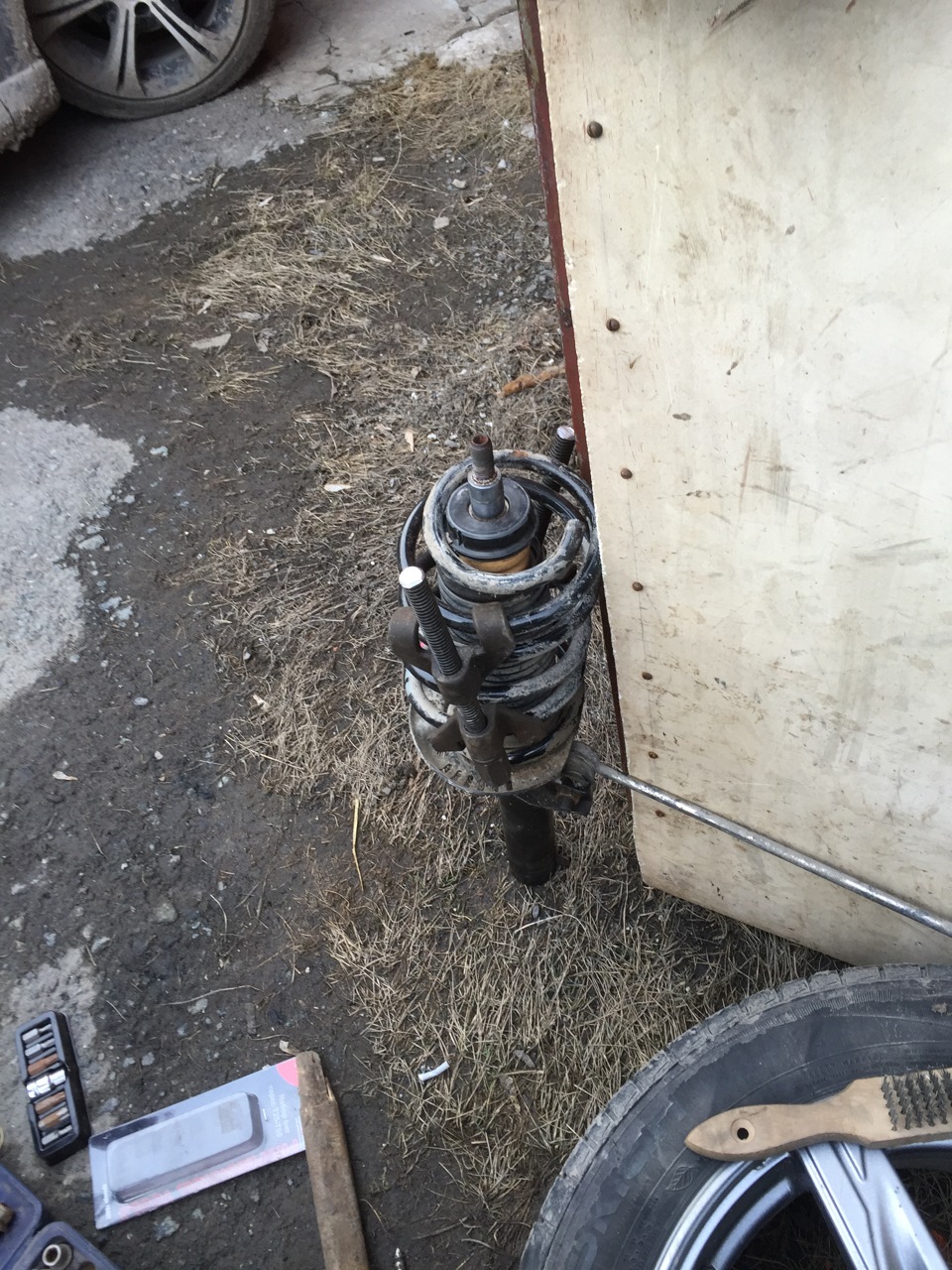

Заменил, на обе стороны часов 6 ушло. Все очень хреново откручивается, ничего не менялось все стоит заводское и сильно прикипело . Стяжки пружин подрезали ( укоротили ) т.к. Пружины короткие, обратно собиралось все быстрее . Инфы море на сайте . Будут вопросы задавайте, отвечу .
Ну и спасибо artur45 за огромный вклад в ремон моего АВТО )))!

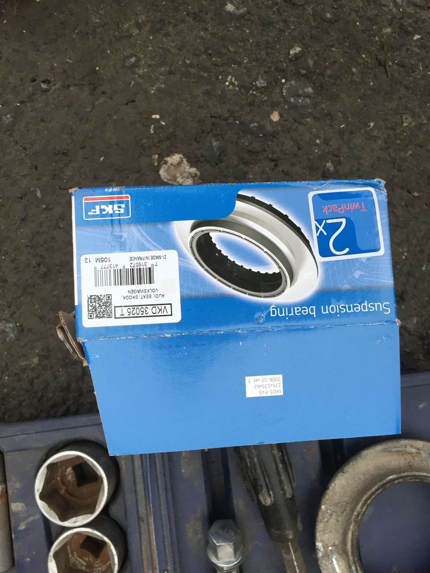

Запчасти на фото: VKD35025T

Номера деталей опоры и подшипника подскажешь?
Привет. Скажи пожалуйста достаточно купить подшипник или надо и опору покупать?
Привет. Опору купи )
Спасибо, ок.)
не подскажешь при установке стоек назад прикручивают опорники на поднятой или опущенной машине
Все детали подвески закручиваются на опушечном ( нагружённом ) Авто . Тоесть в обычном, рабочем положении деталий подвески

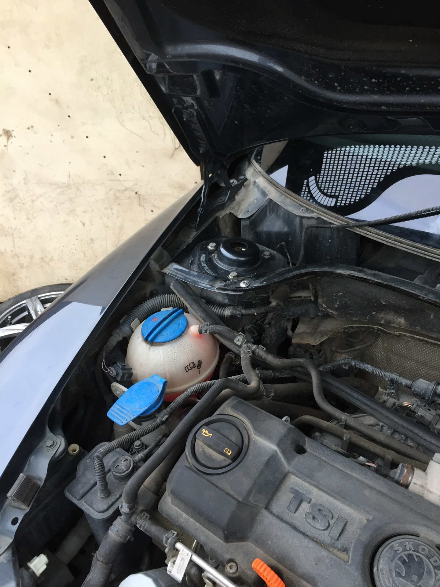

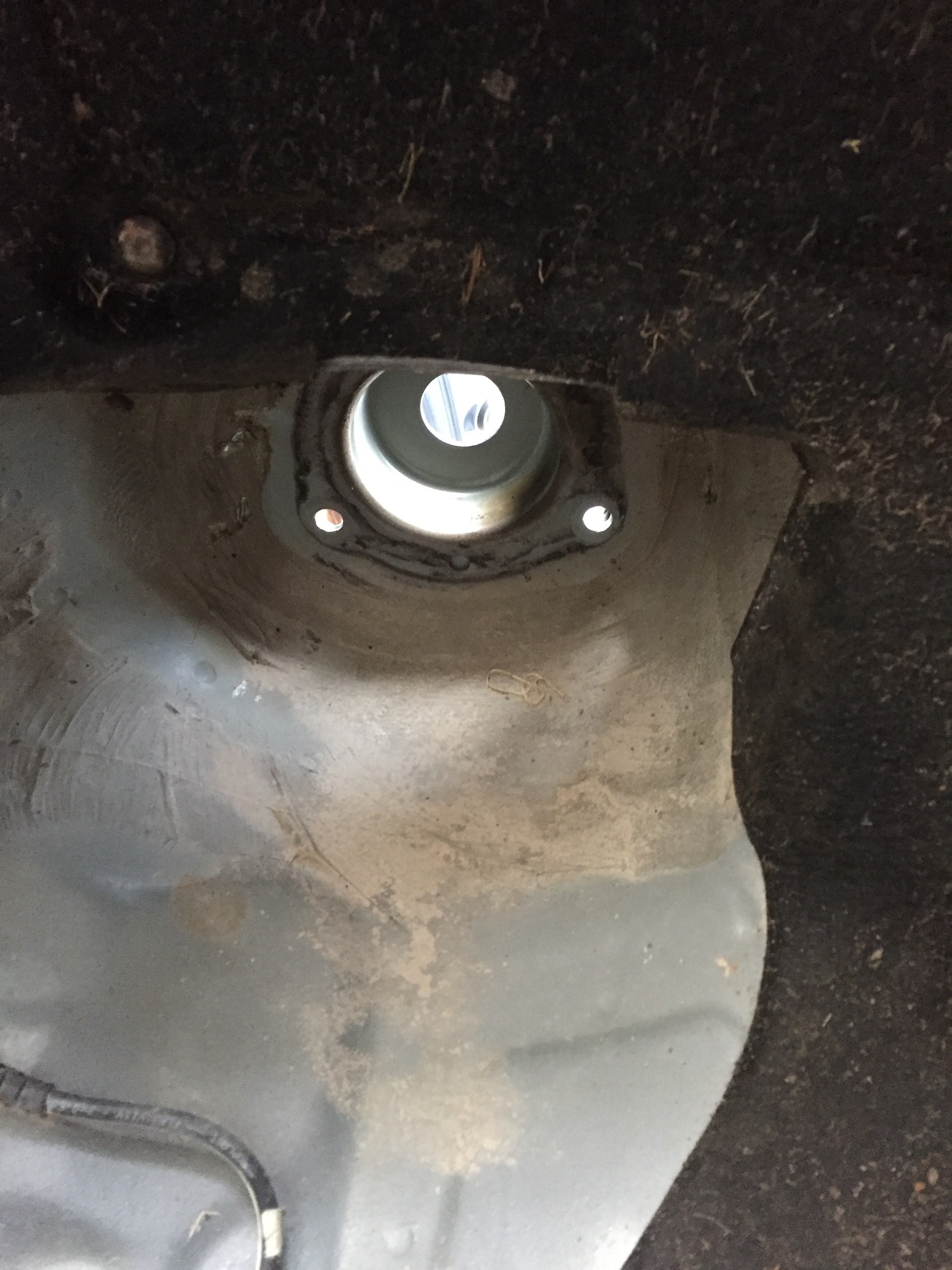

Корпус опорного подшипника крепится тремя болтами к кузову
При откручивании этих болтов один открутился, два крутятся в холостую (крутятся вместе с гайкой которая на корпусе опорного подшипника)
Как быть, как открутить их?
Помогите пожалуйста
Заранее спасибо
Это шпидьки получается прокручиваются. Как вариант машину не домкратить, а прям на земле под нагрузкой открутить, нужна вообщем нагрузка на чашку, тогда и шпильки не будут болтаться, а открутиться .
Это же болты
Гайки в опоре?
Нагрузку на чашку дает ведь пружина?
Или нужна еще нагрузка которая от колеса?
Попробуй так открутить, не домкратя машину.
Но ведь они уже прокручиваются в корпусе
Хорошо попробую

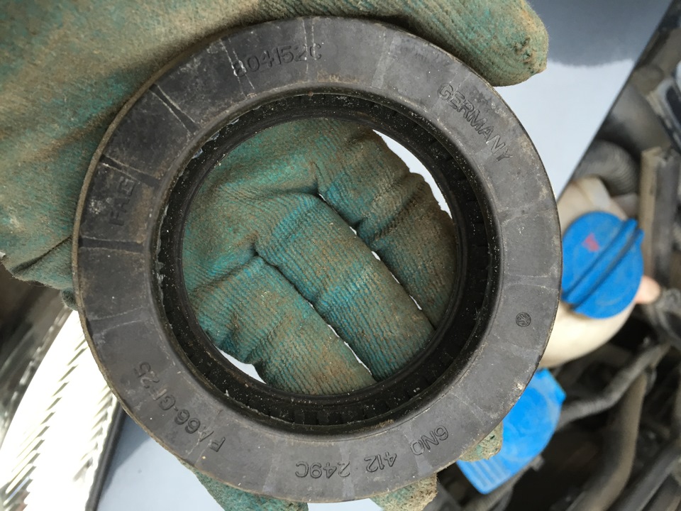

Предпоследнее фото — то что стояло, последнее фото — то что поставил я.
Признаки — при повороте руля когда АВТО стоит появлялись посторонние звуки исходящие от пружин .
