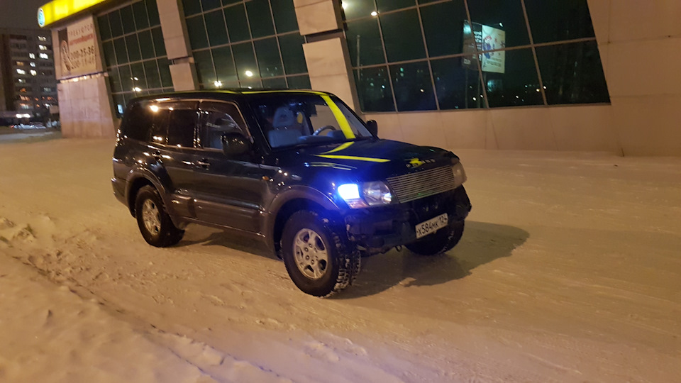

9 апреля в свой день рождения)) я забирал своего страдальца с переделки…
1) запуск с пол оборота(для меня непревычно даже.т.к. с самого начала эсплуатации он заводился с 2-3 оборотов колена)
2) двигатель работает немного мягче чем на старой тнвд
3) по динамике потери не заметил в принципе никакой(прошлым летом прокатился на п3 с мех тнвд…тот реально не едет)
4) замерил давление турбины, , , 0,95-1 атм(немного подкидывает масло.но еще бодрячком)
в целом я доволен как слон)))
на перекрестках не глохнет…педалировать не надо…))
завтра выложу видео старта на холодную и горячую, а так же динамику разгона
Первые впечатления от новой тнвд
