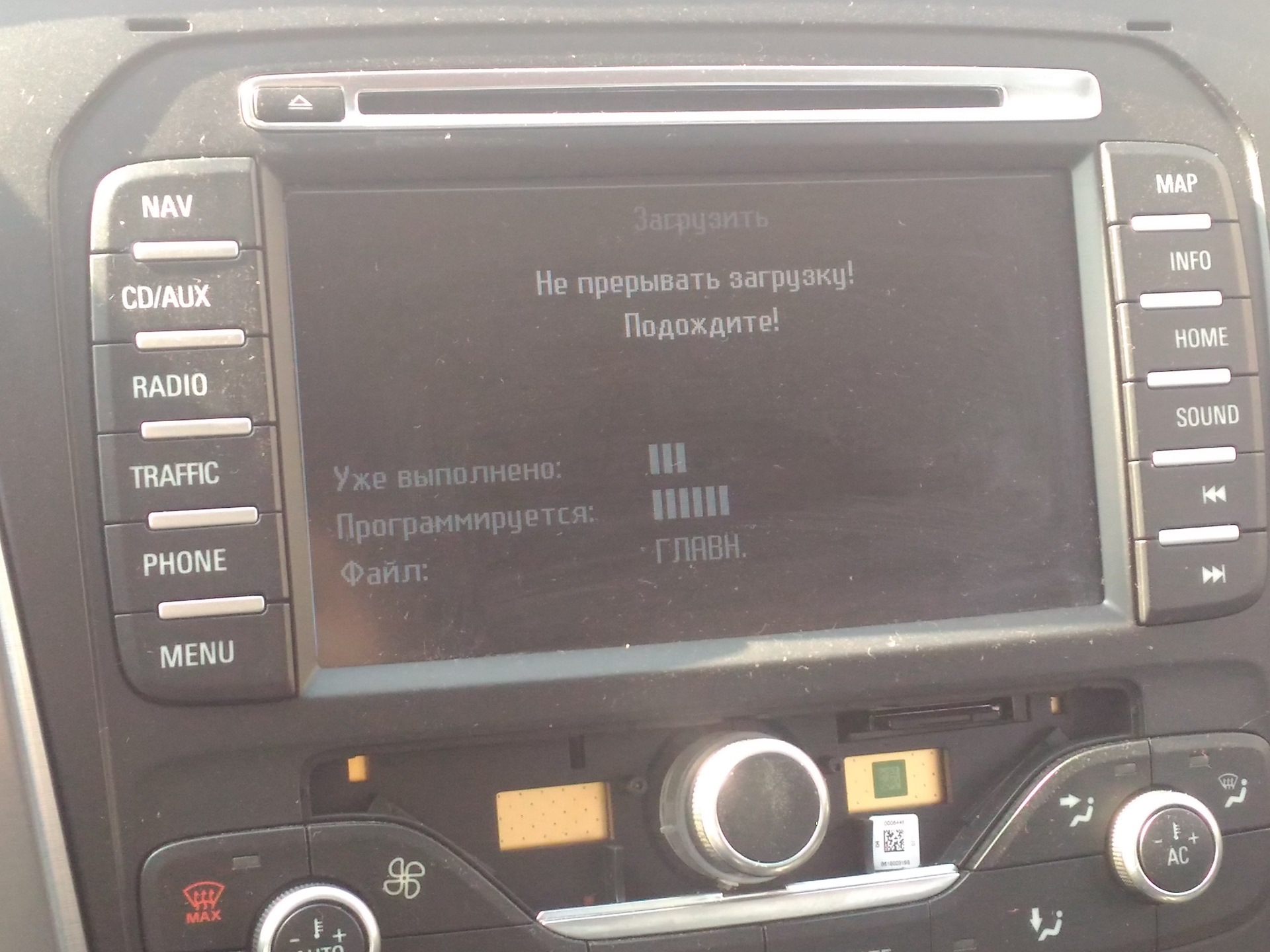

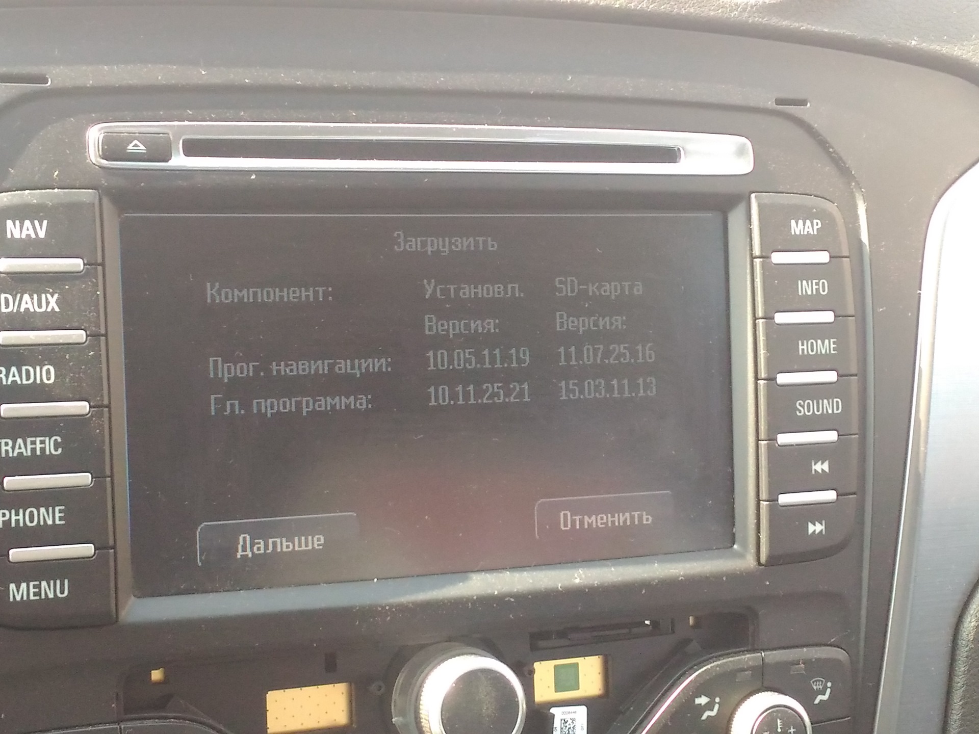

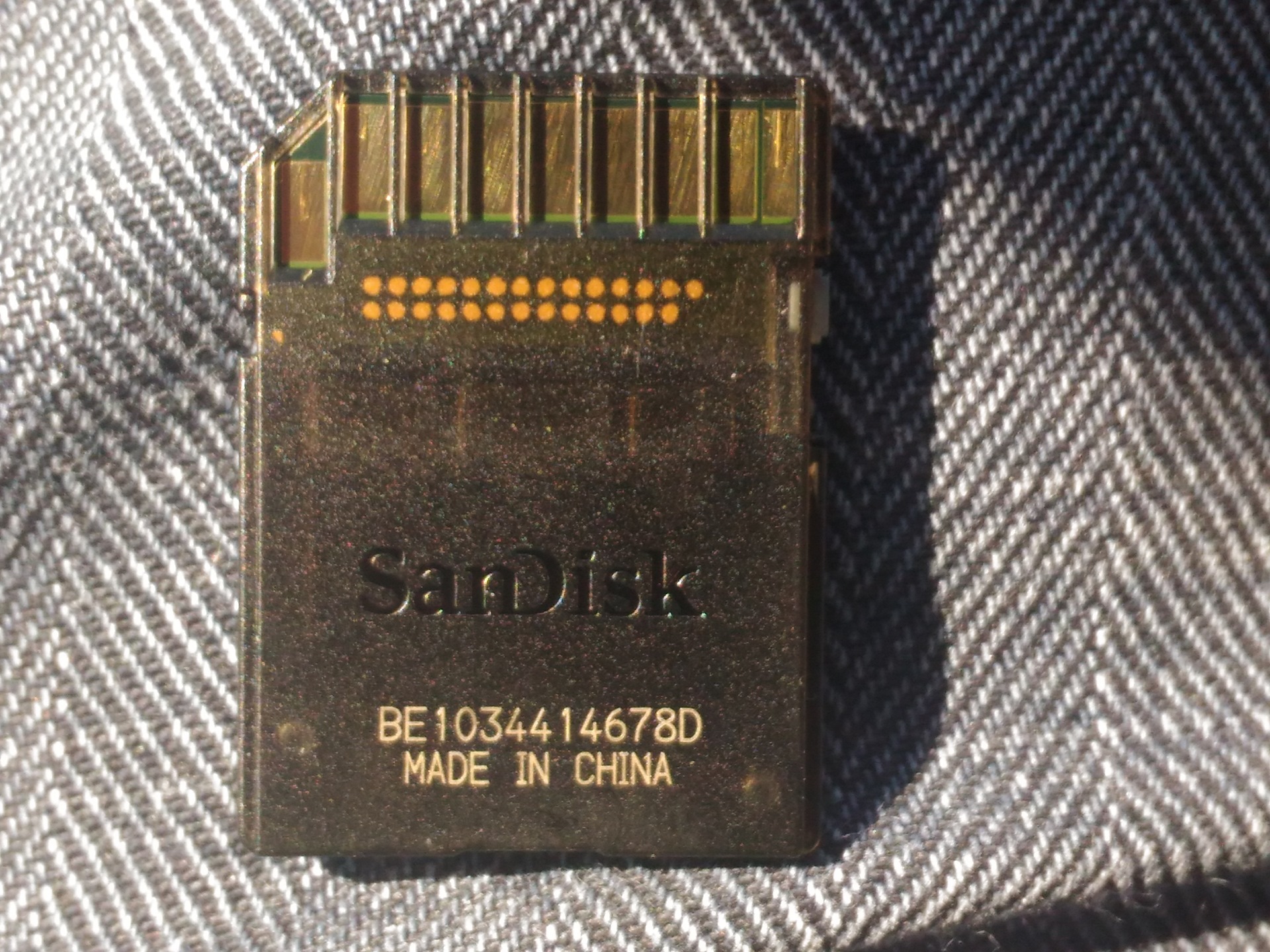

Только я записал их на обычную SD карту(временно позаимствовал у регистратора).
Извлек декоративную заглушку в районе крутилки(крутилку не трогал). Пластиковые карты в помощь.

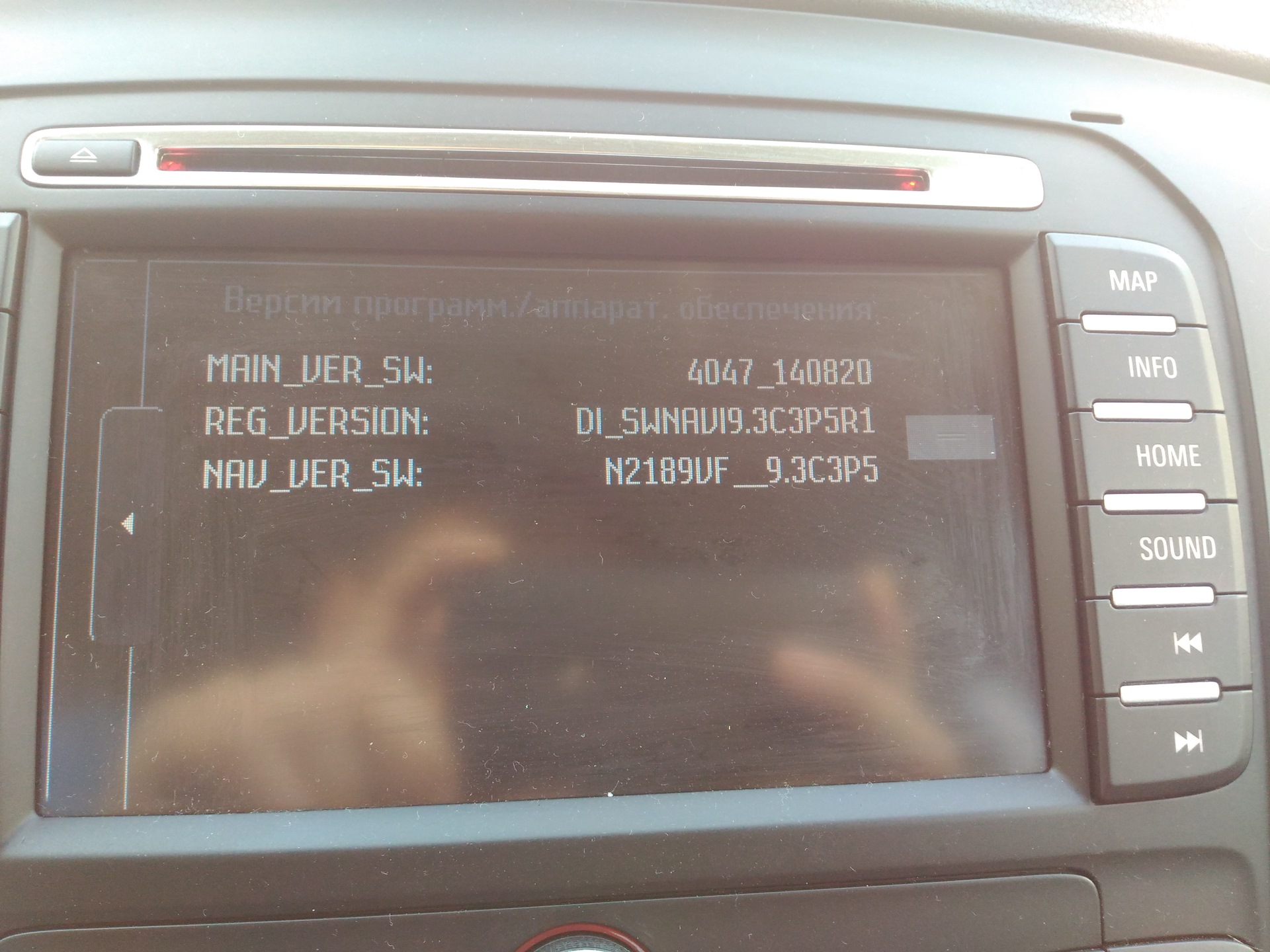

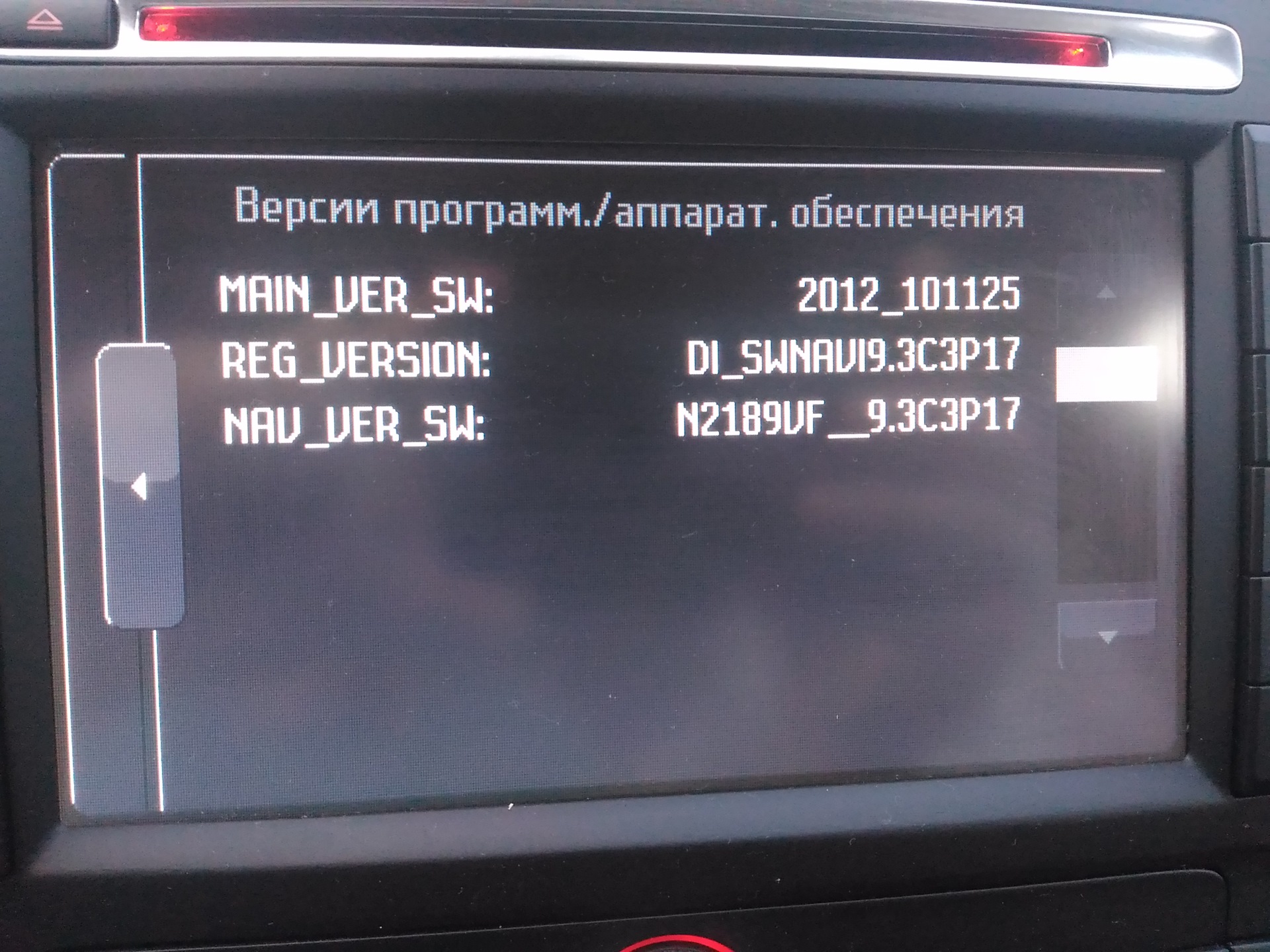

Зашел в сервисное меню(нажав совместно nav и menu). Проверил свою версию.
Далее выбрал пункт извлечь карту. Ну и уже потом физически извлек карту.

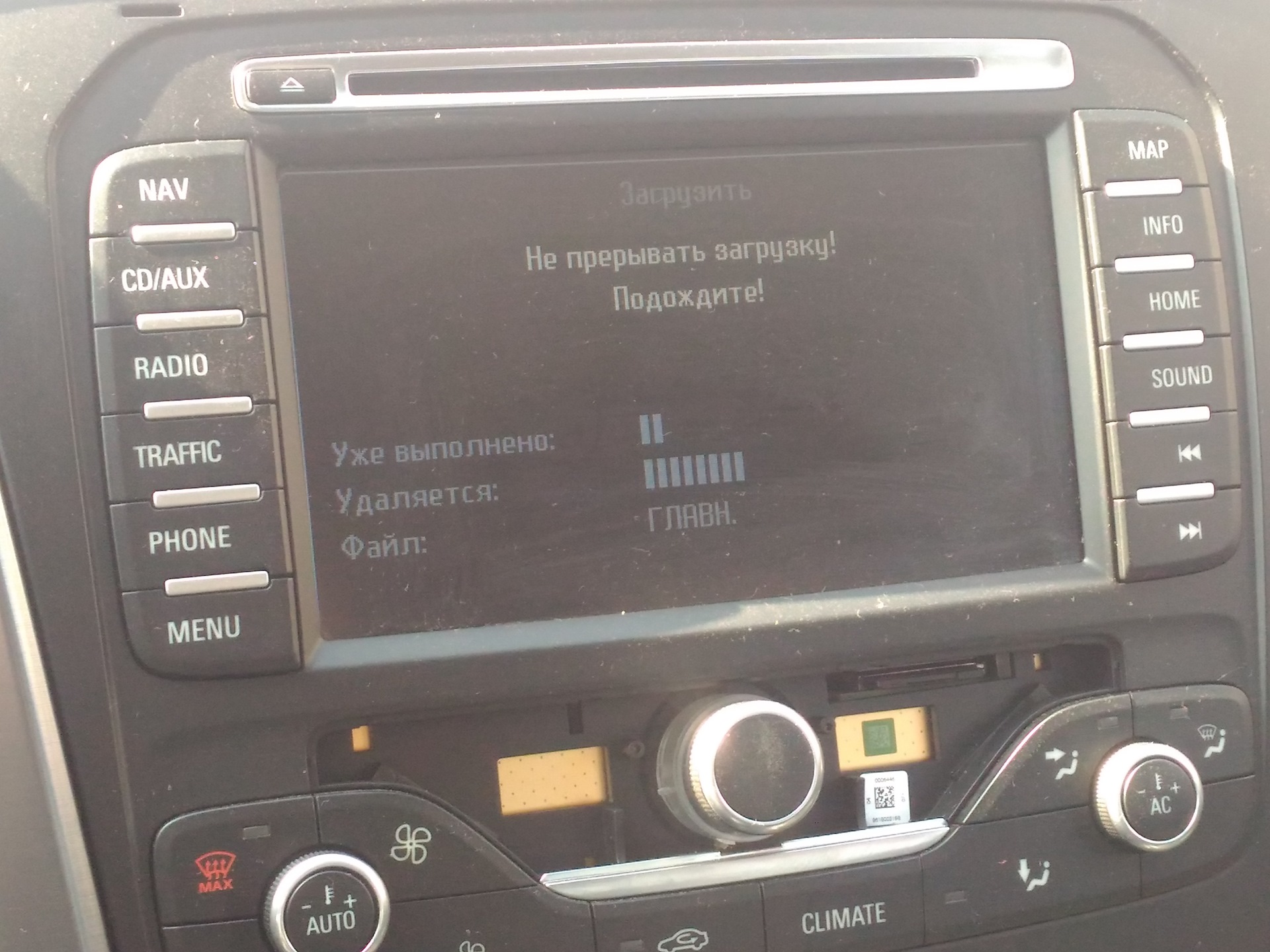

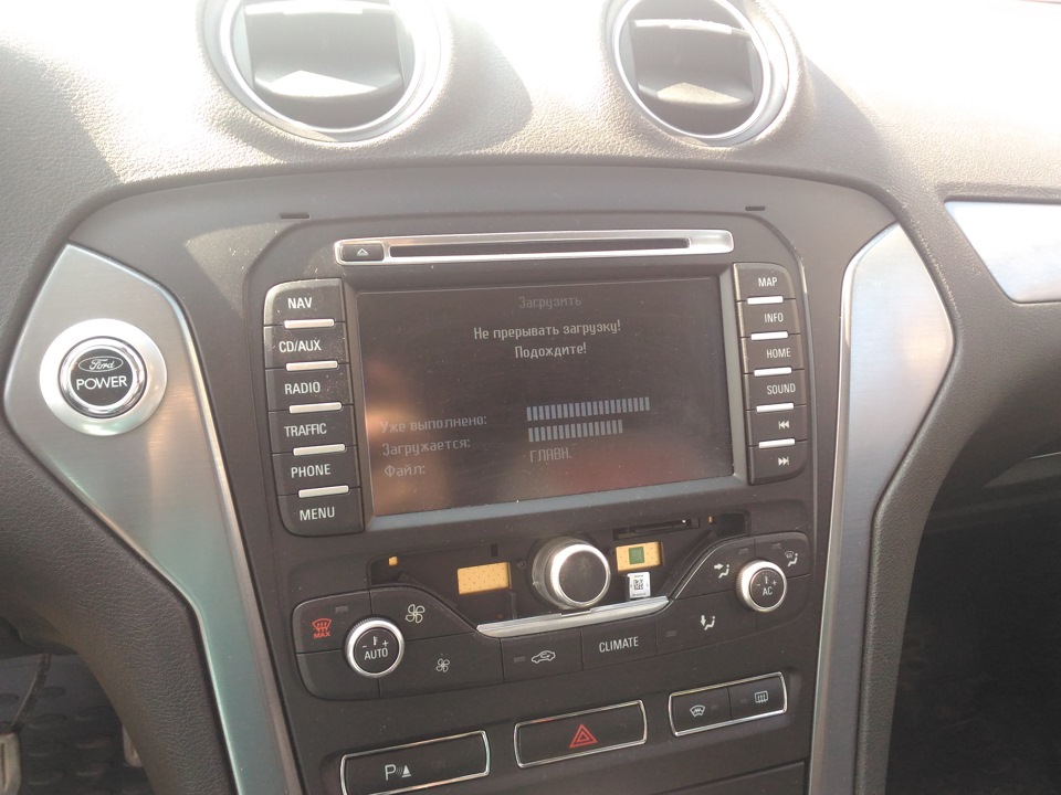

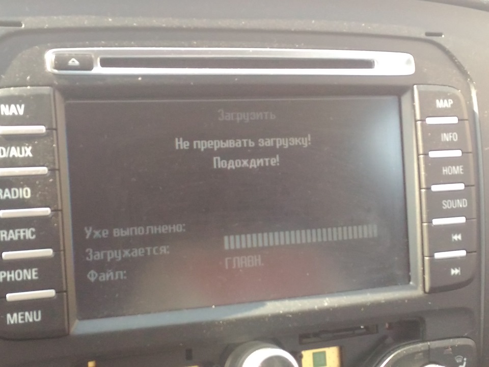

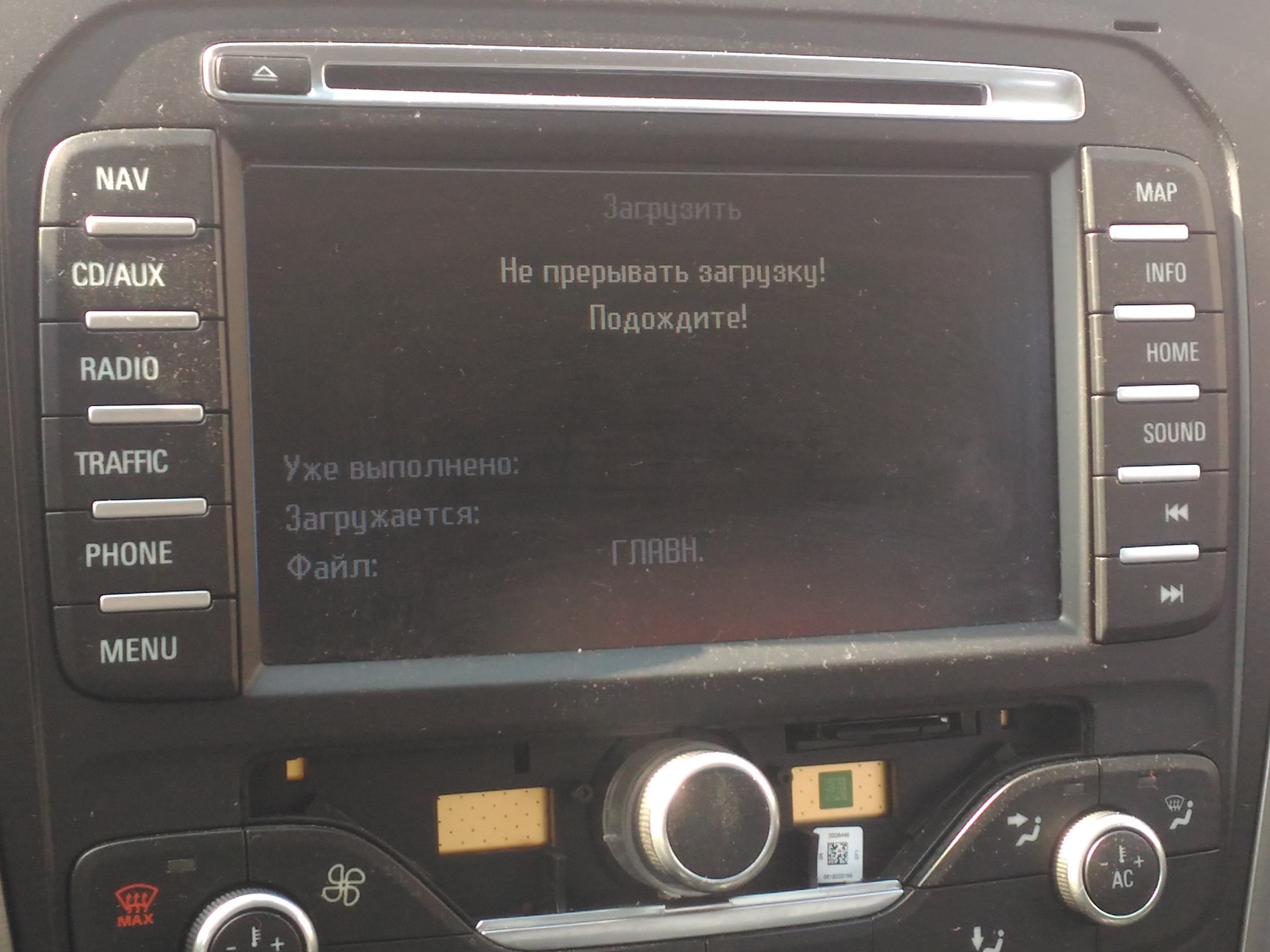

Вставил флэшку с распакованным на нее заранее образом прошивки. Завел машину, чтоб наверняка все прошло успешно!
Увидел вон чего.

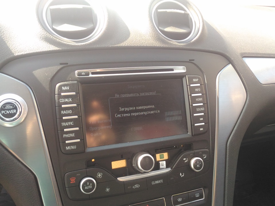

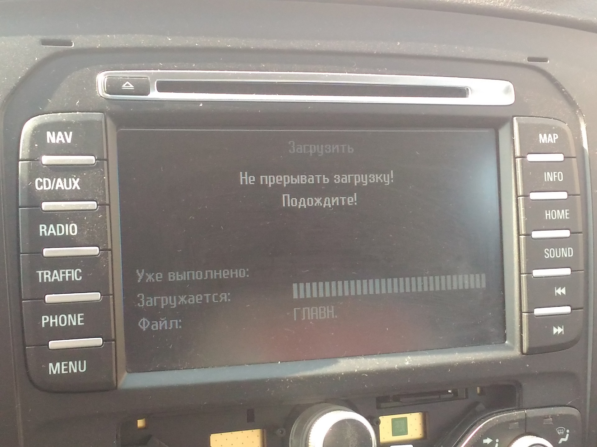

Жмем продолжить и процесс пошел:

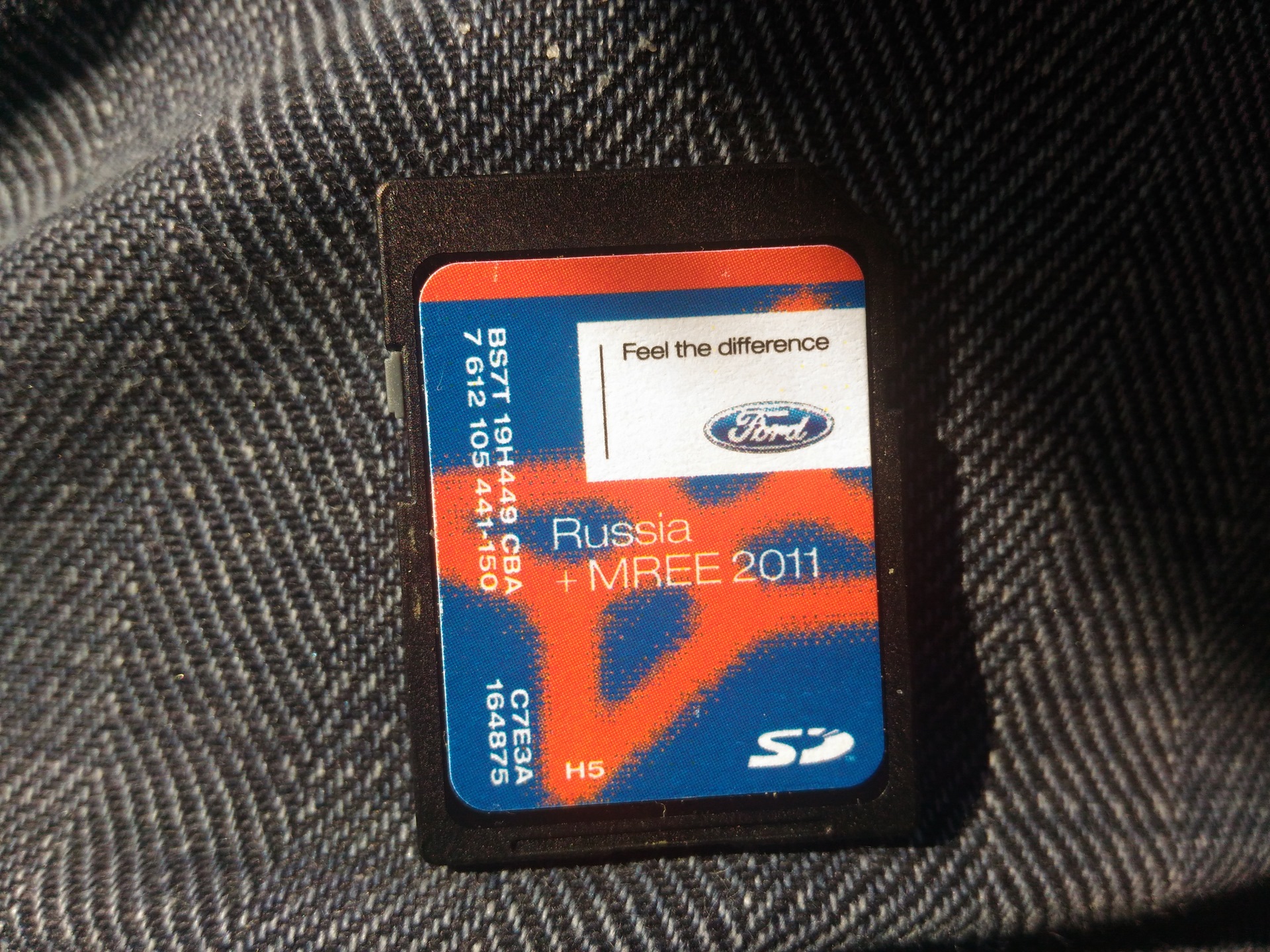

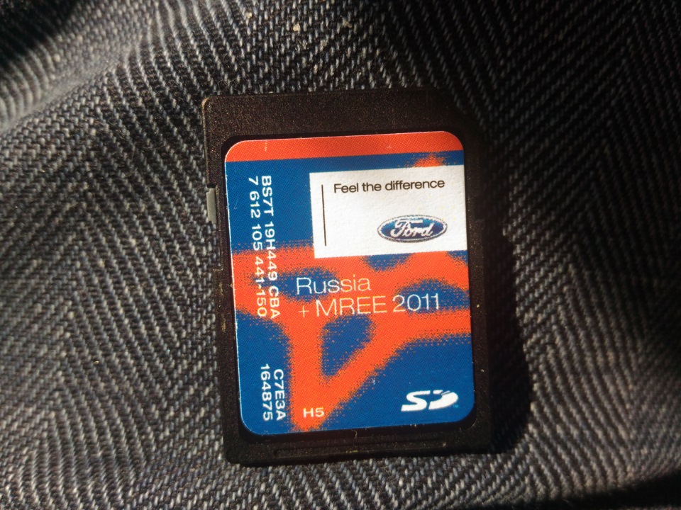

А вот такая карта навигации стоит в данный момент у меня:
Дело движется)) По времени минут 15-20.

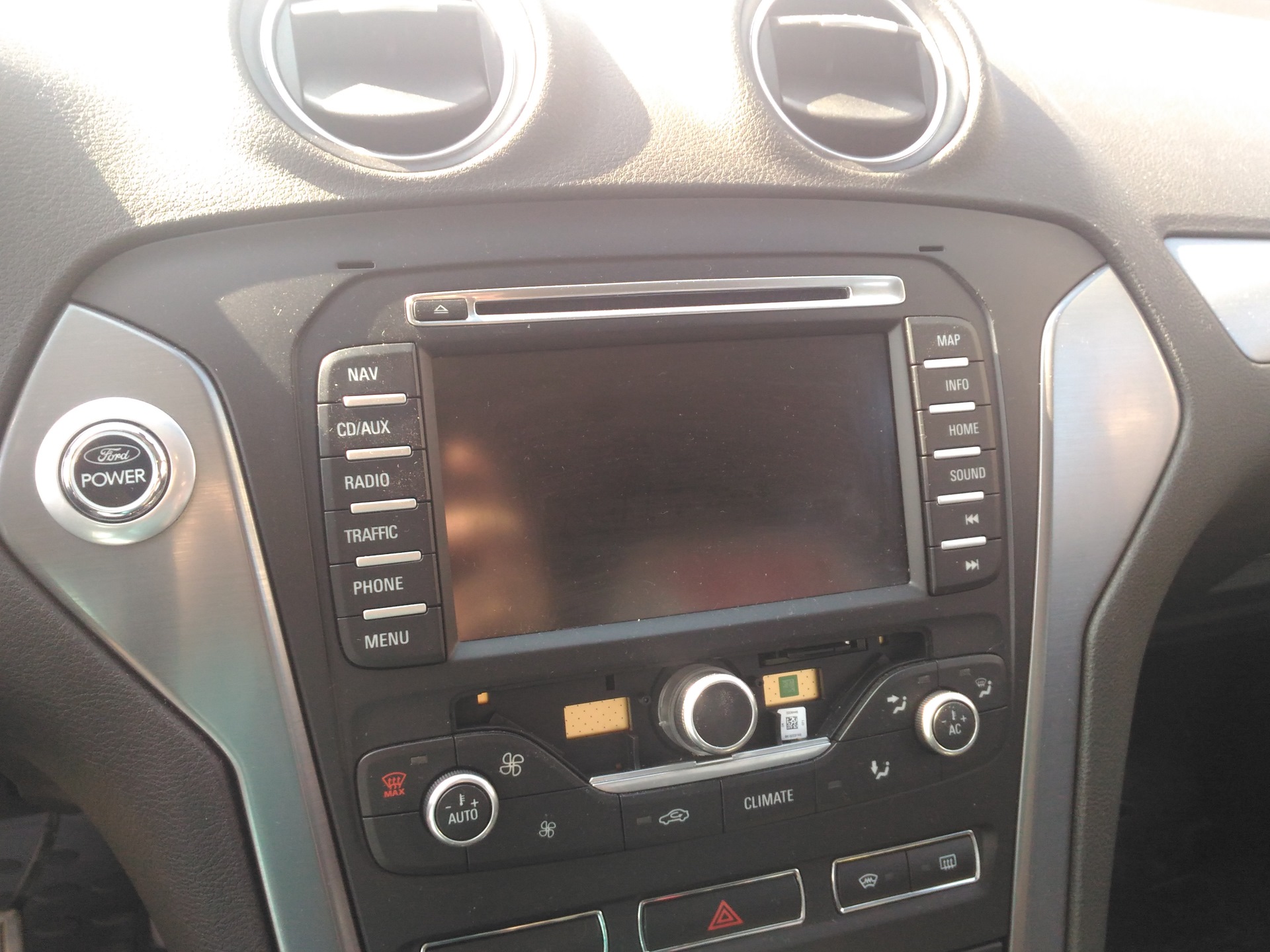

В процессе может погаснуть. Но в итоге все хорошо!

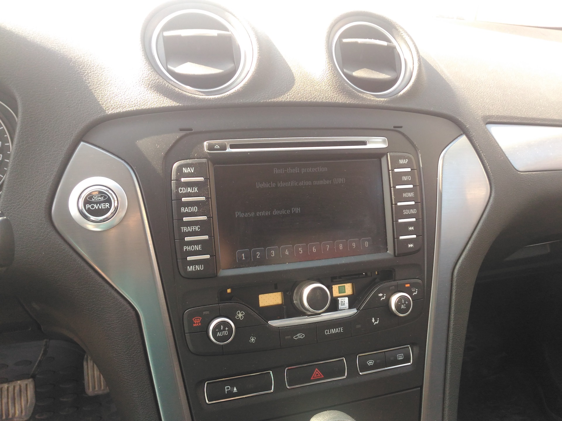

Далее система перезагрузится
И попросит ввести Вас пин.

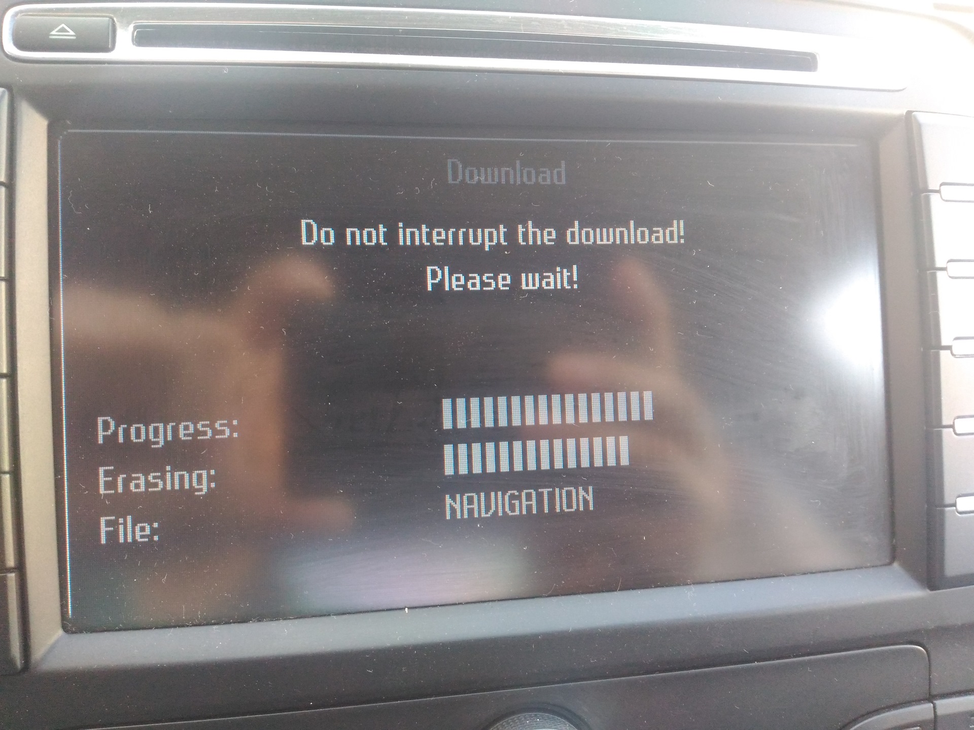

Далее заходим снова в сервисное меню, извлекаем SD-карту, вставляем карту навигации. И ГУ просит нас обновиться снова, под нашу карту)))

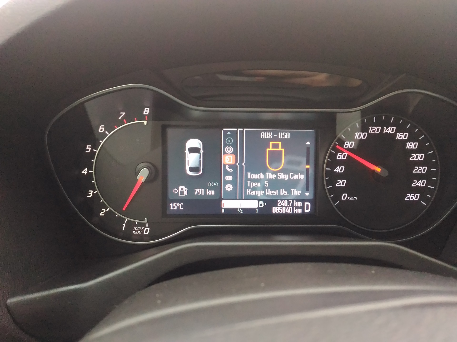

В итоге получаем обновленную версию:

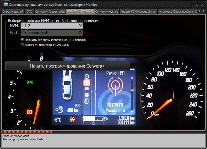

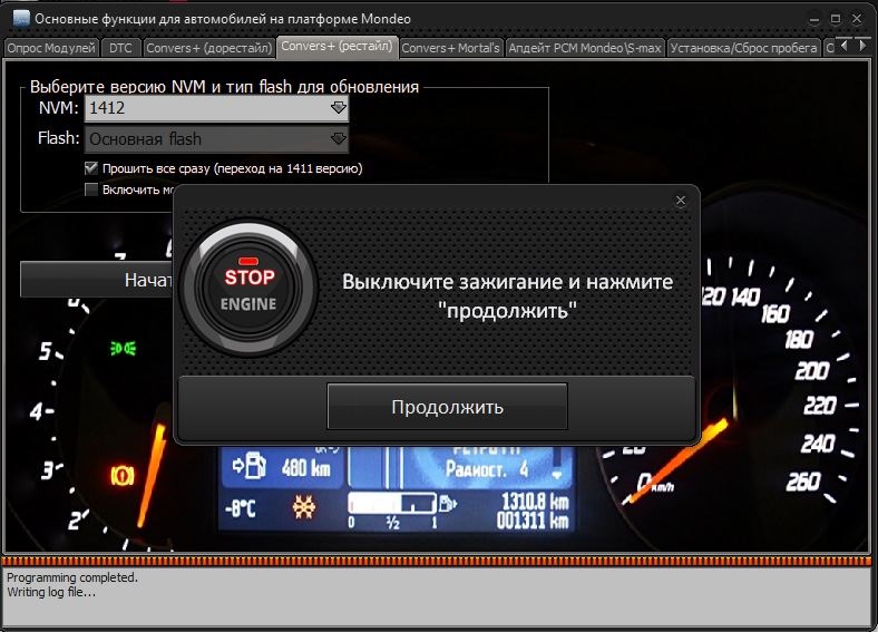

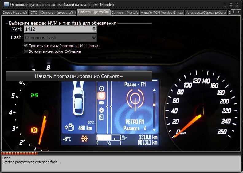

Обновление конверса осуществлял с помощью ucds, сначала на имеющуюся в программе версию 1412.
А сегодня обновил через update wizard на самую последнюю версию.

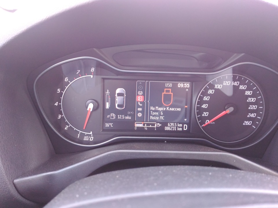

Из основных плюсов, появилась температура и часы)
В будущем возможно прошью приборку софтом от motral
Много еще чего сделал с помощью ucds. Об этом расскажу в отдельной заметке.
