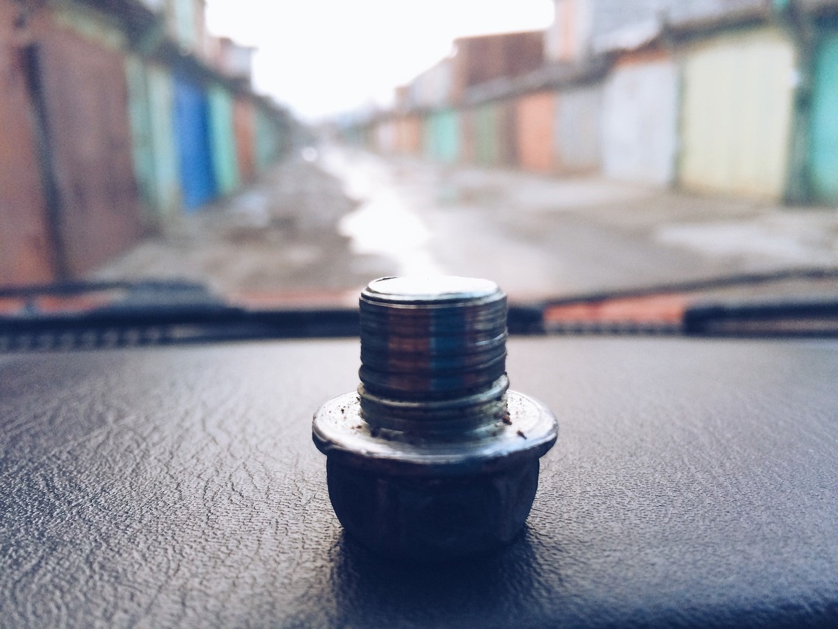

Слил Шелл Хеликс Ультра из мотора. Цвет и запах — уэ. Закручиваю пробку. Вроде не большое усилие. Откручивалось гораздо тяжелее. Чую что-то как-то усилие не возрастает. Думаю — дай-ка выкручу. А хрен! Пробка прокручивается на месте. Тваю ж мать!
Следующий час я убил на то, чтобы выкрутить этот грёбаный болт. В конце концов забил под шляпку ножик и кое-как открутил. Резьбу слизало нахрен. Внутри поддона резьба более менее осталась.
Пошел к друзьям. Решили резать новую резьбу, на 15мм (была на 14мм). Голова начала успокаиваться и понимать, что все не так печально. Сходил в ближайший магаз, а там метчики только на 14мм. Можно конечно взять батю и поездить по другим магазам, но при поиске подходящего болта мне показали целую коллекцию пробок для картера, да еще и магнитных. Заодно сказали, что резьба на 15 будет нестандартной и что у них есть пробки только с шагом в 2мм (12, 14, 16, 18…). Покрутив-повертев болт на 14мм решил рискнуть и взять его. Ввернул его в поддон. Тяжело шел, но резьбу более-менее восстановил. Выкрутил для контроля, вроде все норм. Закрутил, затянул несильно и залил масло. И забыл поменять фильтр :) Ну ничё, походит еще 6-7 тыщ. Это не страшно.

Сорвать сливную пробку дрыгателя — это мощно
Мож там метровый вороток был)
Да нет. Обычным ключом закручивал. Я ж говорю — сам офигел, усилие не большое было. Устала пробка за 10 лет.
