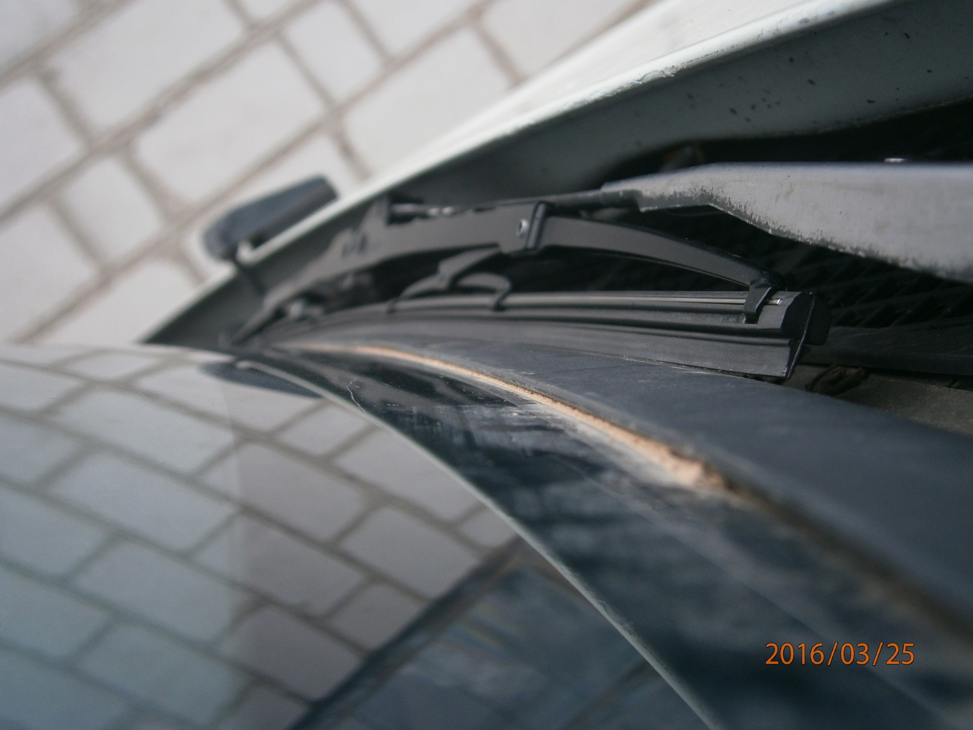

Заменил дворники, водительский был в довольно ужасном состоянии, резинка почти полностью разлезлась на лапшу, да и сама «рама» дворника уже ходуном ходит. И как всегда, пассажирский в вполне сносном состоянии! Однако временами пускаются дожди, а ездить надо… Так что куплены две каркасные щётки BOSCH, 86грн каждая. Ещё по Таврии помню, что дворники должны быть хорошими! Иначе видимость оставляет желать лучшего, а так и влететь куда не долго…
Решил брать каркасные, так как:
1) Стекло выпуклое, а бескаркасные такого не любят и чистят не всю поверхность
2) Бескаркасные дворники не очень то и смотрятся на автомобиле из 80-х :)

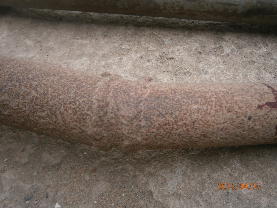

Ну а теперь о более важных вещах. Во-первых, выхлопная передаёт привет! Были дырки с 10-и копеечную монету, три штуки. Как потом выяснилось, это были не единственные дефекты, так как труба просто переломилась пополам между резонатором и глушителем. Если на холостых ещё всё нормально, то с добавлением газа автомобиль орёт как ТАЗ очередного дристера\сракера с банкой вполовину диаметра колеса. Ну у меня хоть прямоток, почти :D
Более пристальный осмотр показал, что вся выхлопная система сварена из доброго десятка разномастных труб, и стоит явно не родной резонатор, У меня на таврии, пардон, с 1.1, он и то раза в два больше 0_о
Есть даже аж такие «вварки»
Добавим ка ещё одну)))

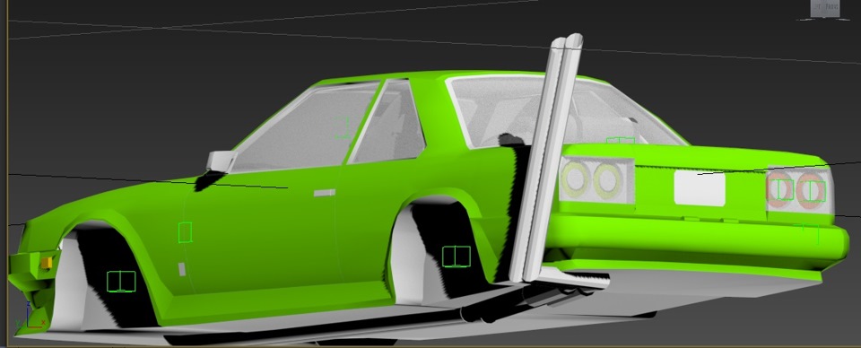

К зиме думаю менять всю систему, чтоб «один раз», а пока временный ремонт. Правда нет ничего настолько постоянного, ка квременное… В принципе все комплектующие уже подобрал, однако засела мне в голову одна мысль, которая никак не даёт мне покоя… Вот и делюсь вариантами исполнения. Пока лишь идеи, а там… Хз в общем.
1) Сейчас кто то вскрикнет: «так это ж мой!». Да да да, этот вариант я так же рассматриваю, с ним видно хоть одну (из двух) ламп стопов\габаритов и просматривается поворотник, а это главное.
2) Можно наклонить вбок, смотрится немного интереснее, однако перекрывает поворотник, это как минимум не безопасно и станет причиной неприятных разговоров с Полицией.
Можно оставить угол и опустить трубы ниже, до уровня бампера, но это уже не торт…
3) А может стоит психануть? Раз уж быть попугаем, так с клёвым ирокезом!

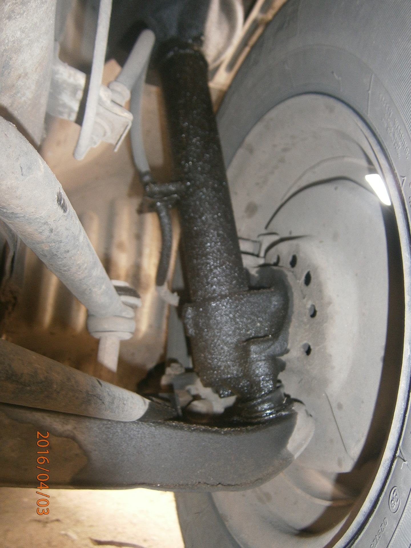

Во вторых, ходовая. Давеча влетел в одну не очень мелкую яму, в следствии чего стойка потекла… Хотя ещё пару недель назад, когда я заглядывал, она была сухой, полностью.

Я немного отвлёкся, давайте же вернёмся назад к нашим стойкам! Автомобиль мне достался с багажником запчастей, в том числе и передними стойками, в полном «сборе». Вот их то я и реанимирую на замену! А те что сниму, уйдут на полку, понемногу их их верну к жизни. Впереди ревизия «запасных», пока могу лишь сказать, что тормозные диски точно под замену. А там уж вскрытие покажет, стойки уже ушли на перебор.
Посоны, чет плохо тормозит=\

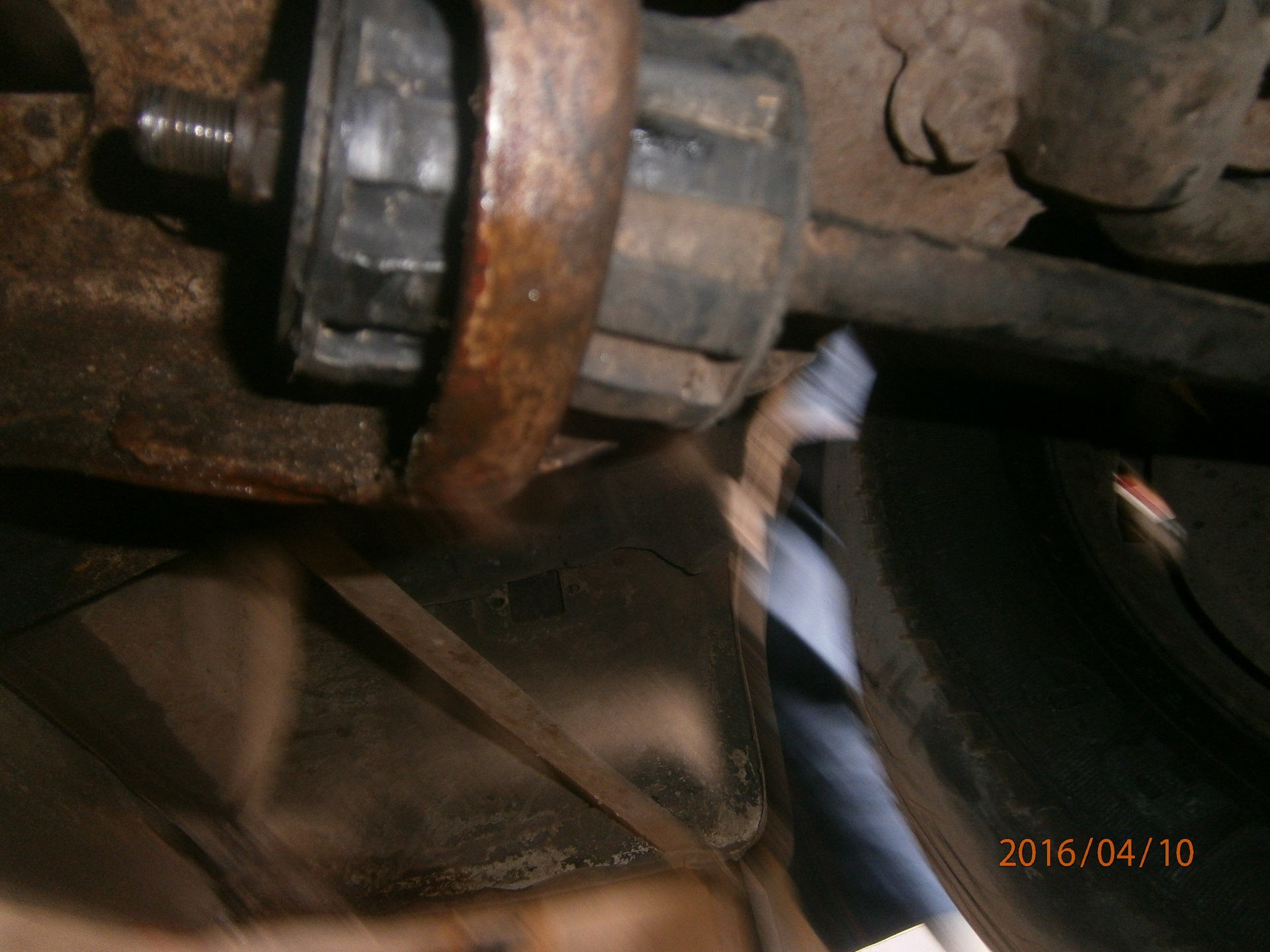

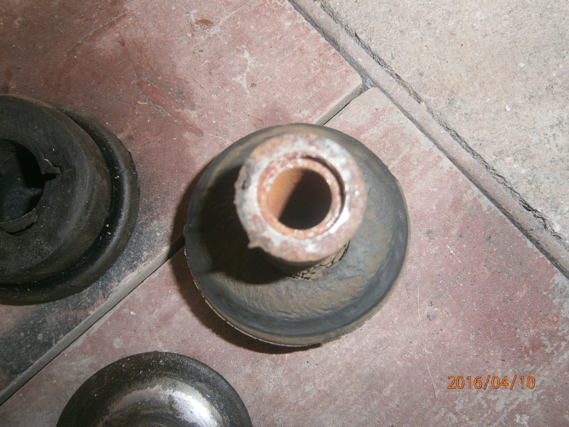

Ну и о резинках, о которых упоминал ранее. Поставил! Однако есть одна оговорка) Благодаря наводке одного из Одесских скаеводов, а именно chaser2, я узнал, что встают онные от… ЗИЛ-а! А именно верхняя подушка двигателя! Хоть на это и можно посмотреть несколько скептически, однако у человека уже 4- год они стоят и полёт нормальный, от чего бы и не попробовать? Тем более цена одной – 10грн. При этом «родные» носсановские в лучшем случае 118грн, одна. А тут считай 4 резинки по цене доставки оригинальных! Не скажу что встали без проблем, дело в том, что ранее уже был колхоз. А колхозы как известно, не уживаются :D Видимо лень было искать резинки, которые подошли бы, поэтому взяли «что нашли», запрессовали втулку во втулку и рассверлили посадочное отверстие 0_о
Ужас то какой. Благо роль у резинок не так велика, держут кастор. Сделали втулку под размер резинок и хорошо все затянули. Посмотрим как отходит, в любо случае, открутить 3 гайки не так уж и геморно)
Резинки встают вот эти. При монтаже резинка которая наружная немного подпиливается на наждаке, дабы придать небольшую «конусность», это для того, что бы она встала на место. Подпиливать буквально 2мм.

2й б (короткий) самый адекватный варик)
