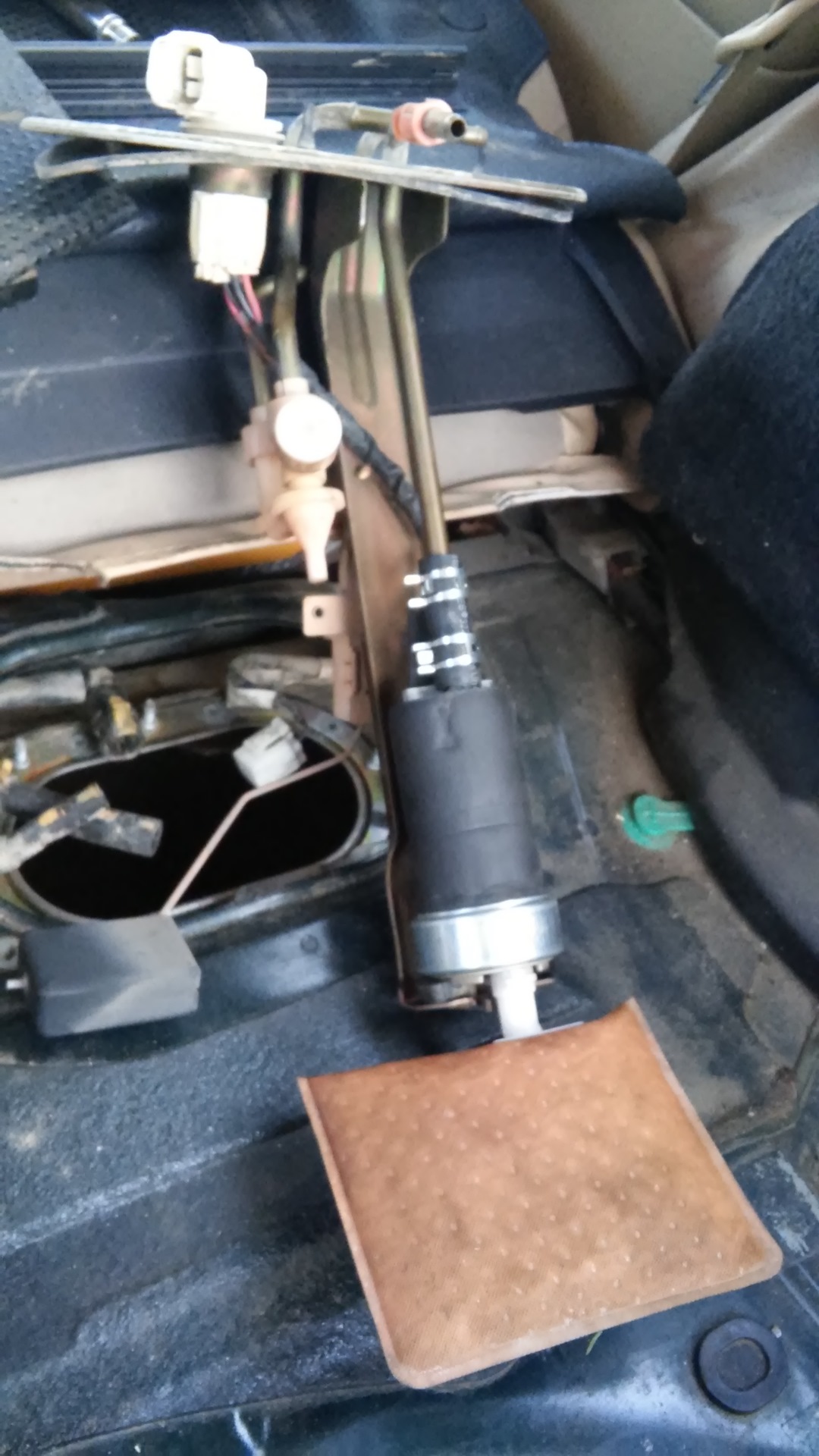

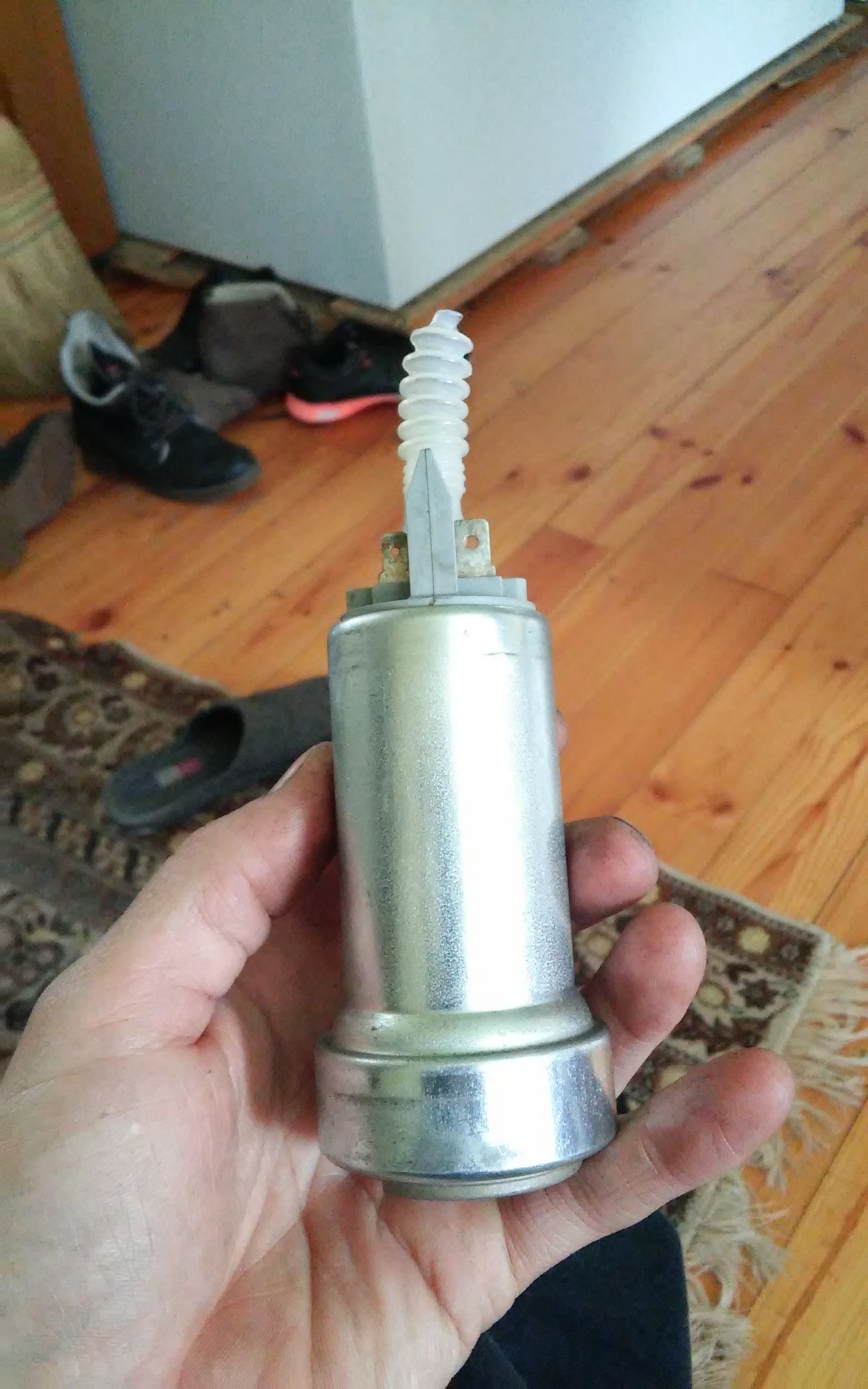

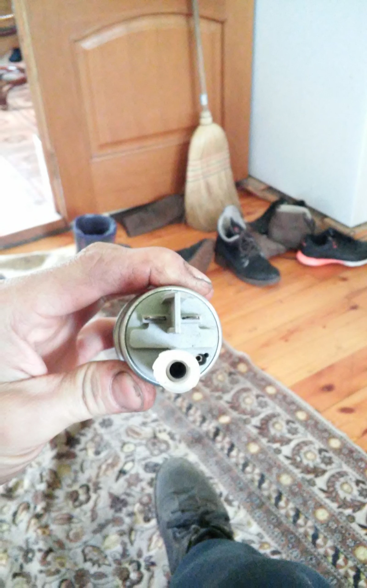

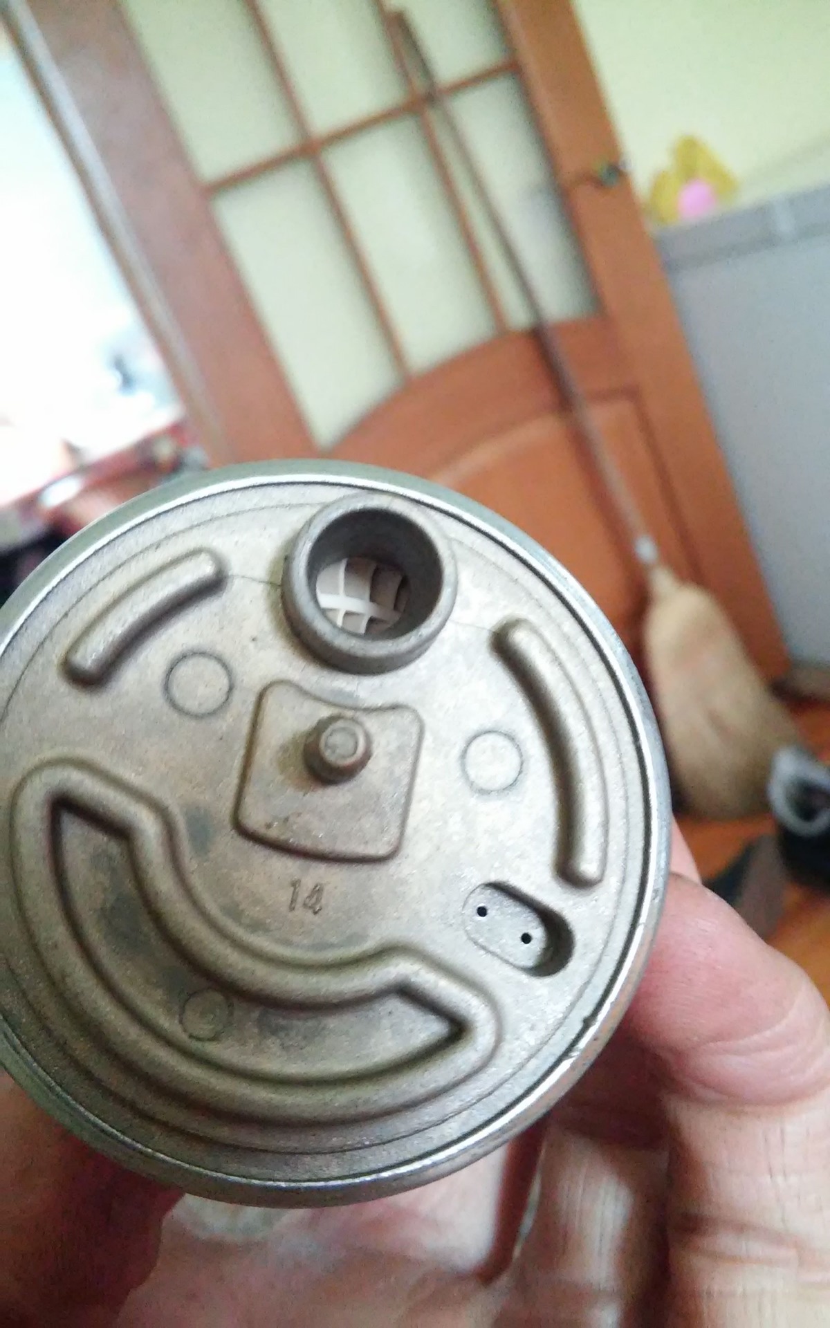

Итак. По случаю достался мне топливный насос от Nissan Patrol VK56. Хотел было выкинуть да вдруг заметил что у него насос с 2 крыльчатками. Решил сравнить со своим насосом. Родной насос (210 000 пробега) показал не плохие характеристики (да и нареканий по нему не было).

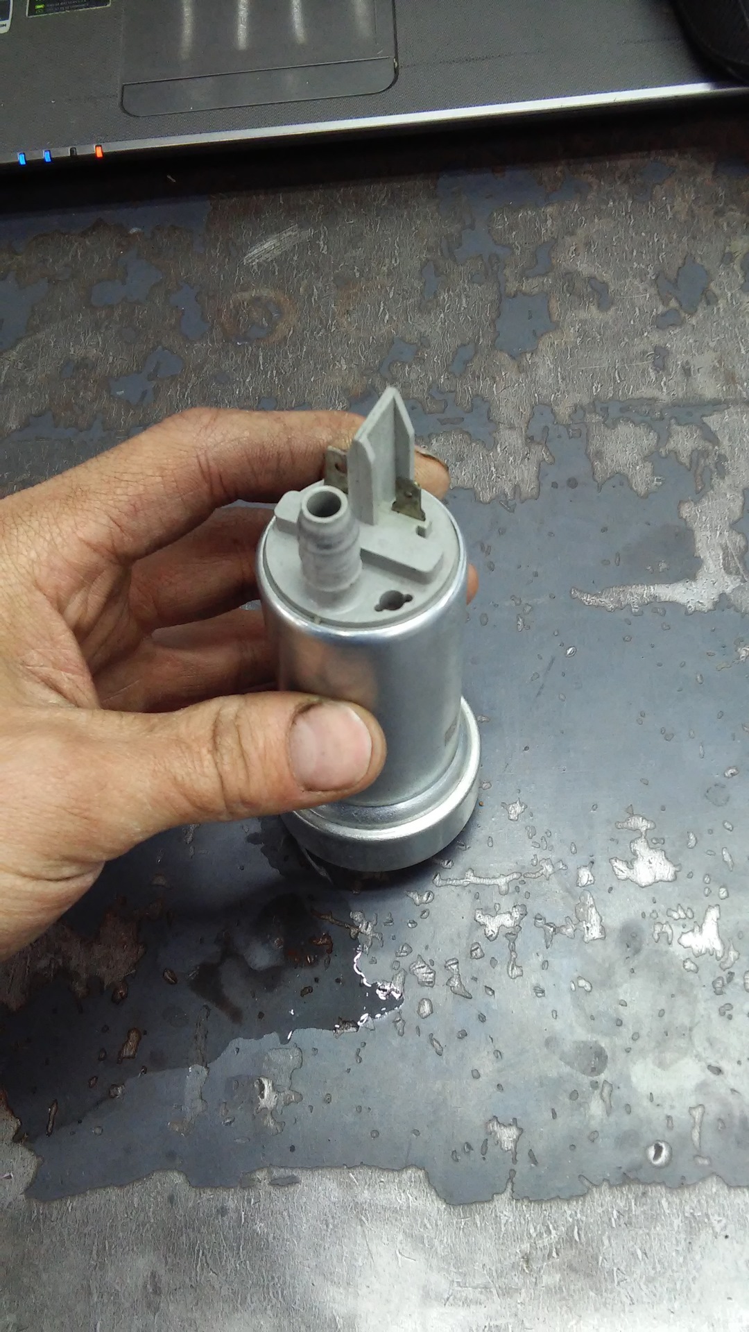

Сравнивал 3 насоса:
1) оригинал (мой)
2) aeromotive (заявлено 320 л/ч)
3) automotive c патрола
Испытания довольно просты ( не придирайтесь) аккумулятор 12,7 В, мерный стакан (2 литра, большего объема под рукой не оказалось) и секундомер.
ИТОГ:
1) оригинал (мой) 2л/28сек = 260 л/ч
2) aeromotive (заявлено 320 л/ч) 2л/20сек = 360 л/ч
3) automotive c патрола 2л/19сек = 370 л/ч ( до этого мерил его 5л/48 сек = 375л/ч)
Погрешность не учитываю, т.к. параметры не заводские, но одинаковые.
В итоге установил насос с патрола. Кстати, он очень тихий.
