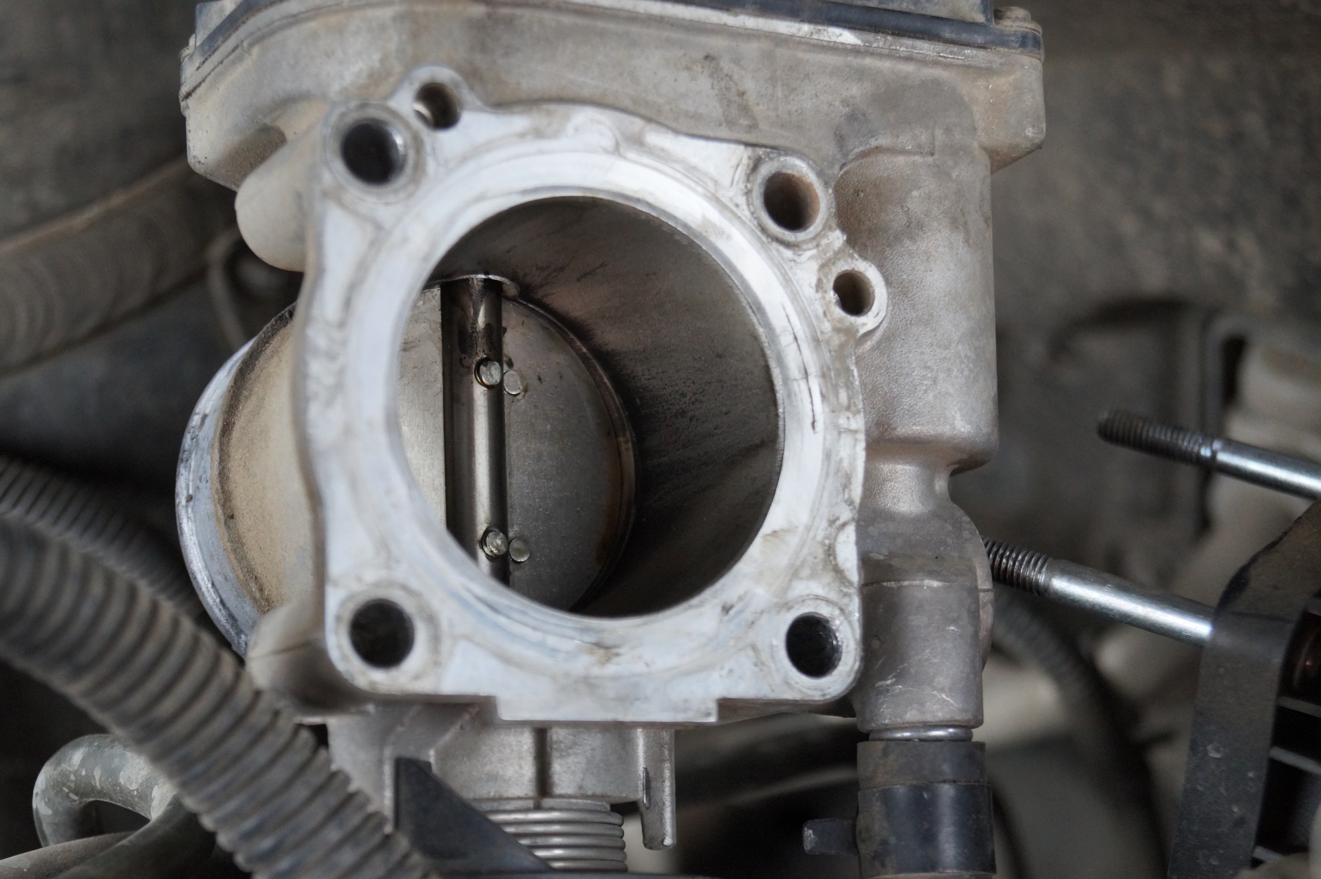

ОК, довольно лирики. Еду я по трассе, загорается эта самая лампочка, в этот момент был подключен мой смартфон через адаптер. Выдал мне ошибку Р0122 (низкий уровень выходного сигнала датчика положения дроссельной заслонки), при этом никаких изменений в работе двигателя нет, абсолютно! И тем не менее на душе не спокойно, благо я был в паре километров от пункта назначения, который является по совместительству рембазой №1.
Добрался до места назначения, полез под капот, снял дроссель.
Немного загрязнился. Последний раз я его чистил летом прошлого года… сброс адаптации не делал…
Другая сторона медали.
Ничего критичного в плане засоренности ДЗ нет. Далее решил снять крышку механизма заслонки.
Все чисто, сухо.
Следов окисления или коррозии нет.
Собрал все обратно, по брызгал разъем дросселя и саму фишку очистителем контактов и WDшкой. Включил зажигание, удалил ошибку, выключил зажигание. Запустил двигатель, ошибки нет. Катаюсь уже 2ю неделю, ошибки нет.
P.S. В начале записи, я сказал о том, что ждал Джеки, в отношении дросселя. И вот почему, летом у меня была проблема, а именно при длительной езде по пробкам, ХХ начинал падать, вплоть до того, что двигатель глох и запускался со второго-третьего раза. Далее еще интереснее, иногда при движении появлялись рывки, как будто отсечка срабатывала. В итоге я поехал на диагностику (ошибок ЭБУ не выдавал). Подключив аппарат мастер сказал, что ЭБУ не корректно воспринимает данные ДЗ. Это говорит, о скорой кончине заслонки. Мастер сделал сброс адаптации и отпустил меня с миром. Выше описанные симптомы более не появлялись.
Напомню, что перед эти я мыл дроссель, без сброса адаптации, что делал в принципе всегда. Теперь жалею, итог сей басни таков: НЕ МОЙТЕ ДЗ БЕЗ СБРОСА АДАПТАЦИИ!
Всем спасибо, здоровья вам и вашим авто.)
