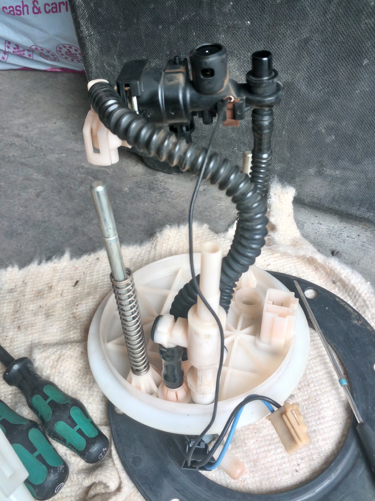

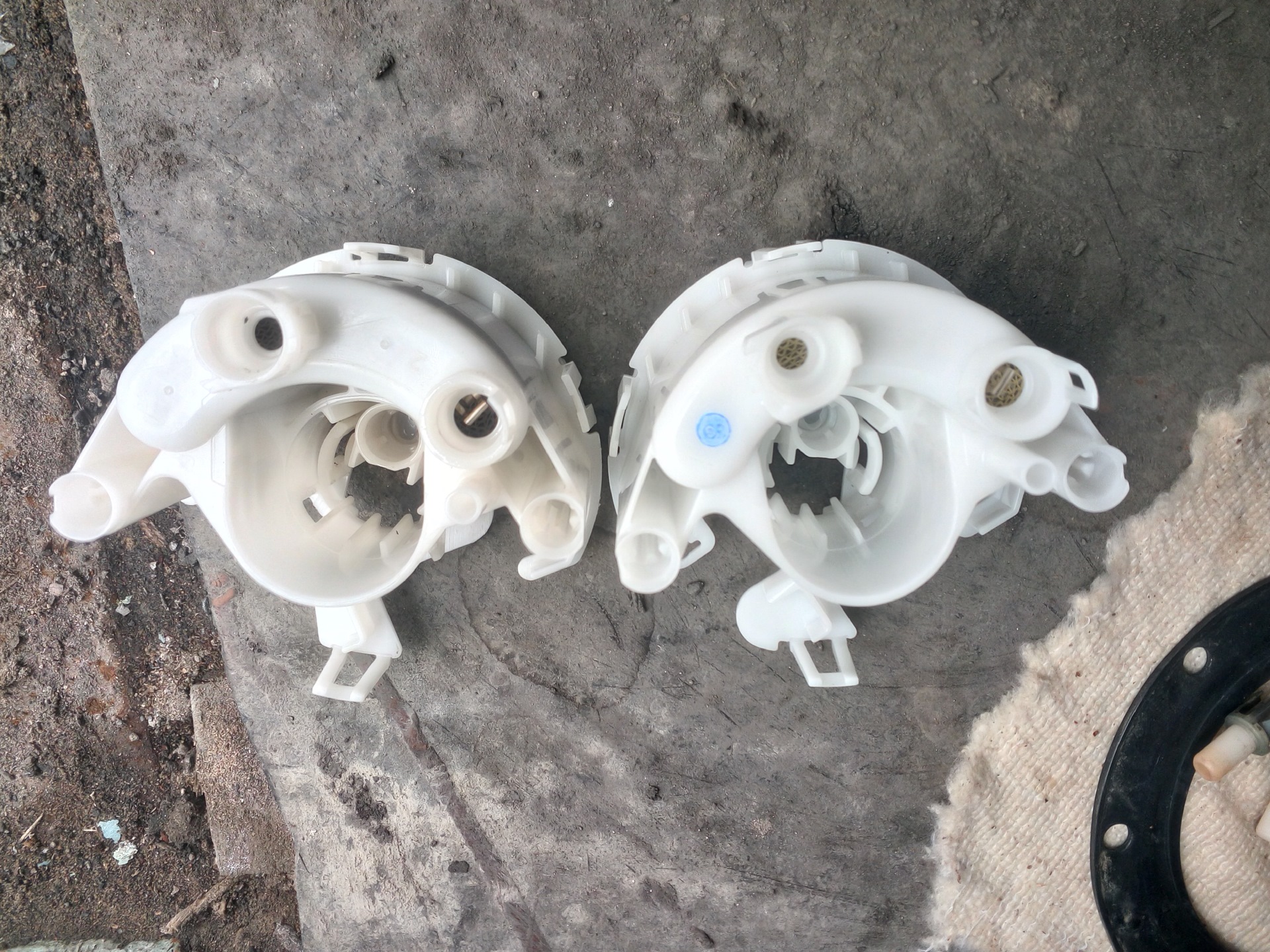

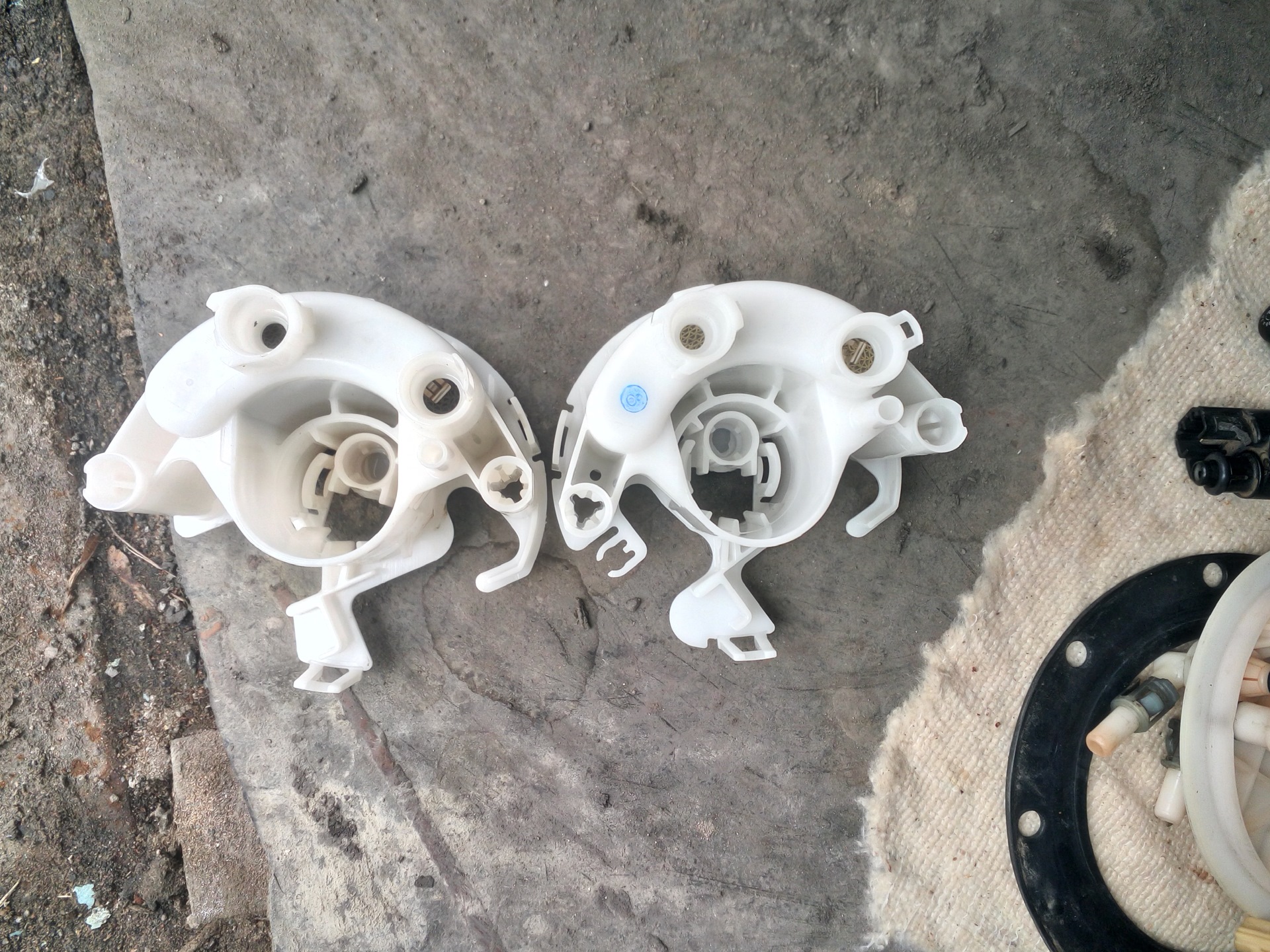

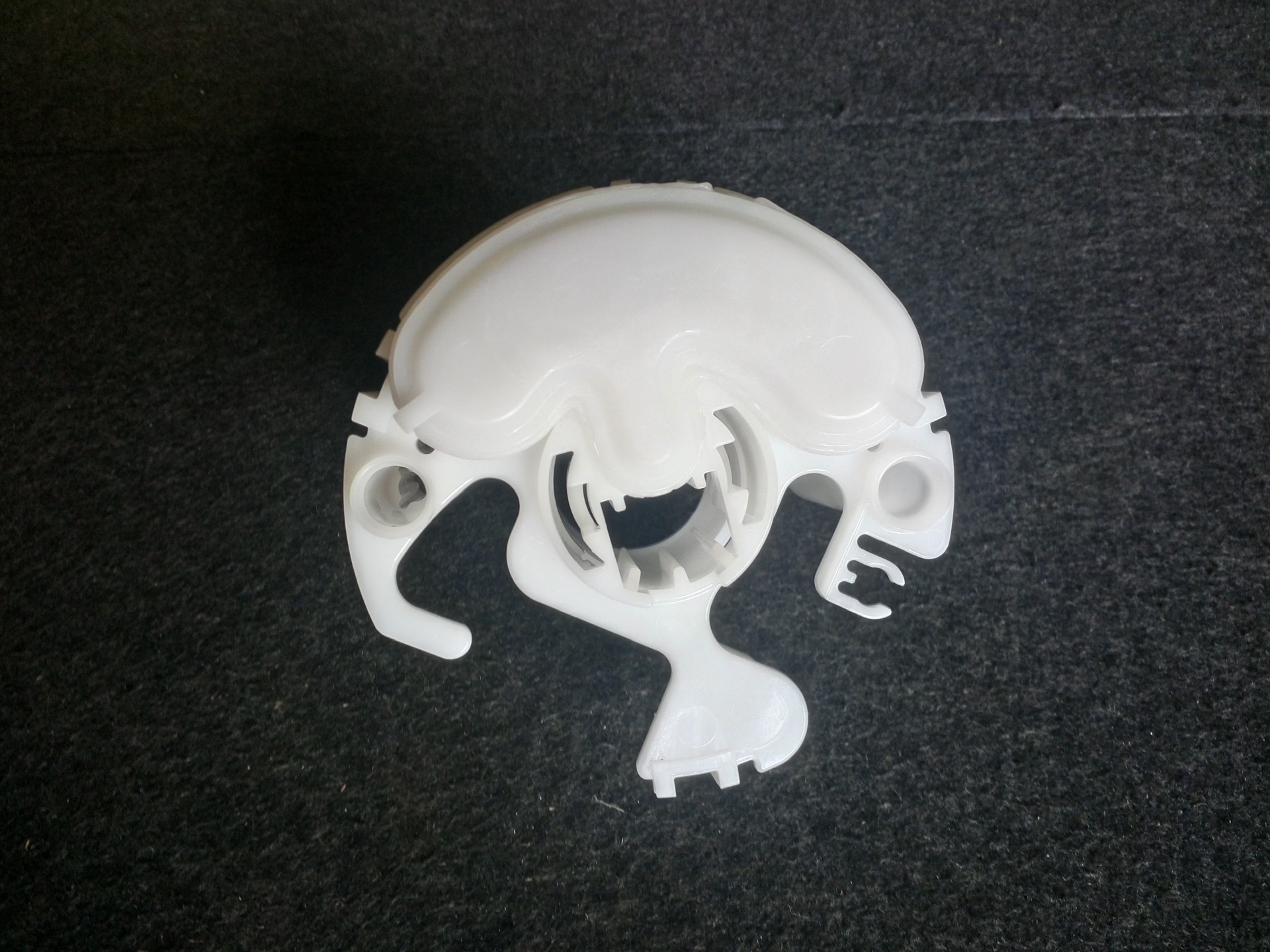

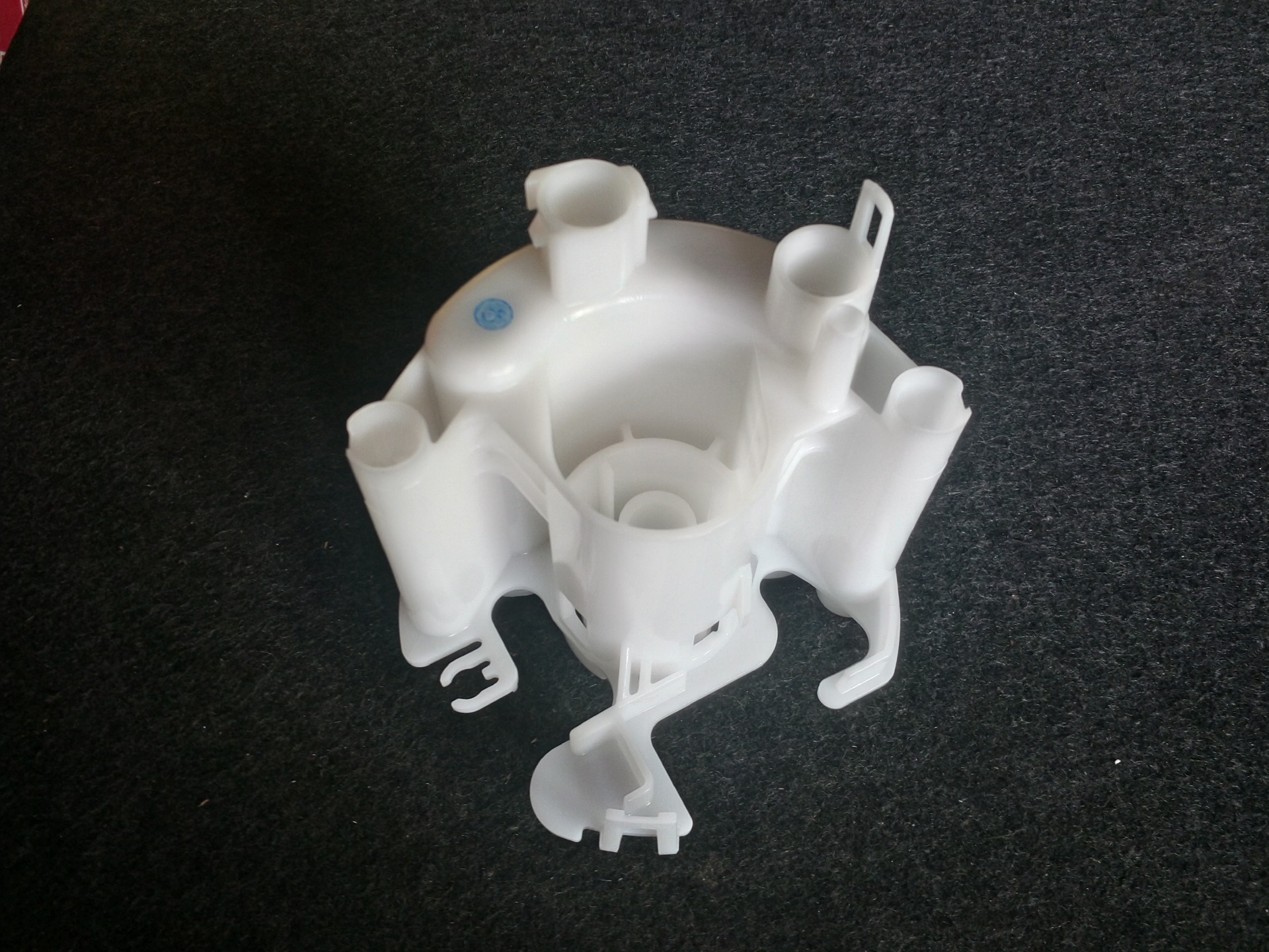

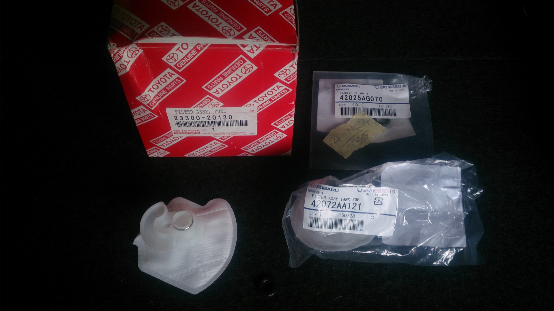

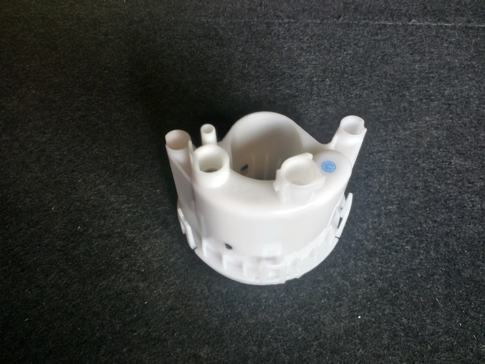

Решил заменить фильтрующие элементы, у нас их три. Как только появилась эта идея начал искать бортовые журналы по этой теме. Вообщем необходимо приобрести два фильтра тонкой очистки, один грубой и четыре уплотнительных колечка. В поисках информации наткнулся на бортовой PS-Nsk. Благодаря нему в заказ ушел топливный фильтр тонкой очистки "TOYOTA", идентичный субаровскому за исключением двух "отростков", которые в последующем на установку никак не повлияли, т.е. он подходит один в один и самое главное в моем случае он оказался дешевле в 2,5 РАЗА, а завод их производит один — они просто в разных коробках!
Вот фото фильтра
Ну и фото для сравнения, найдите 2 отличия…

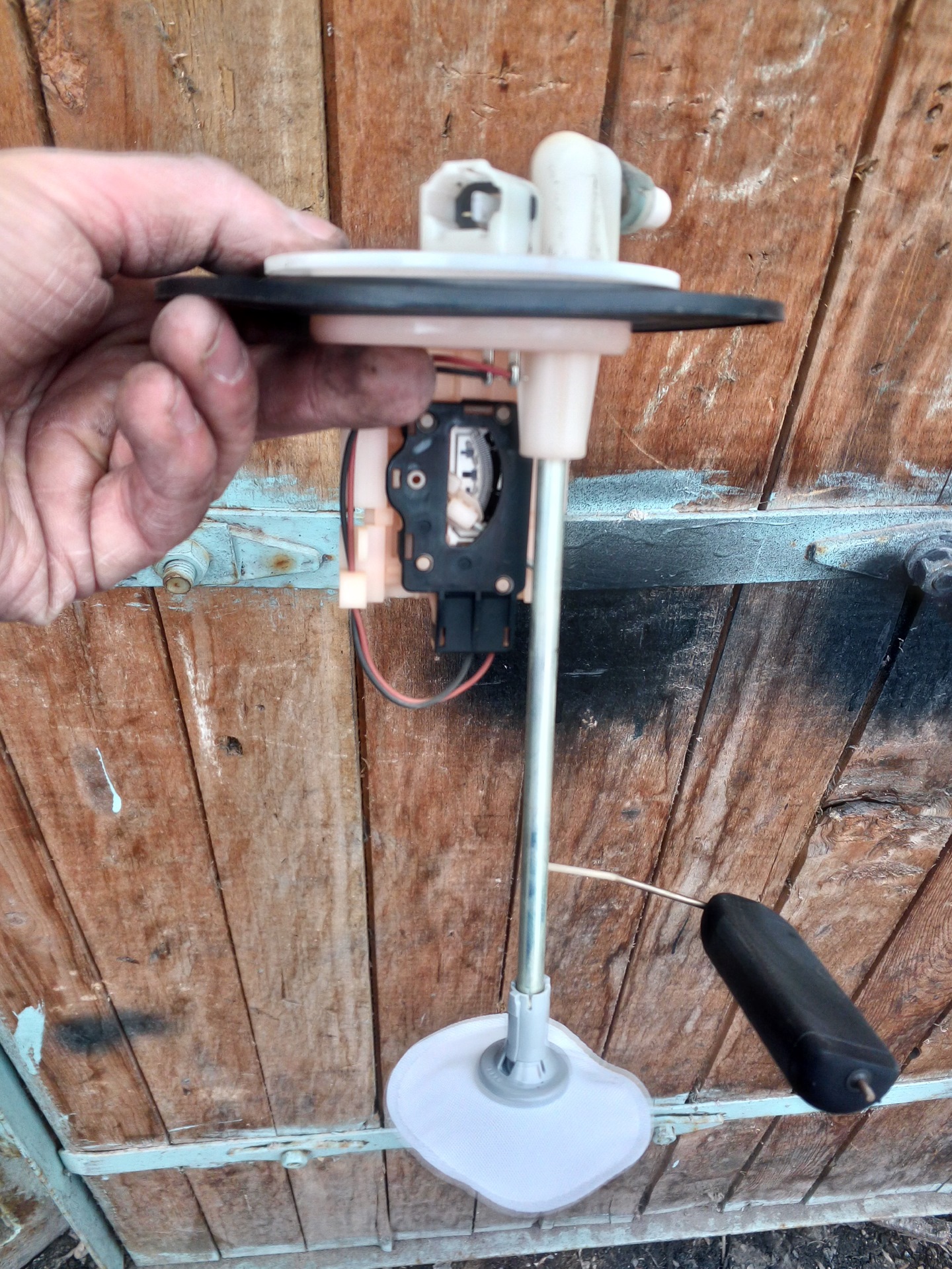

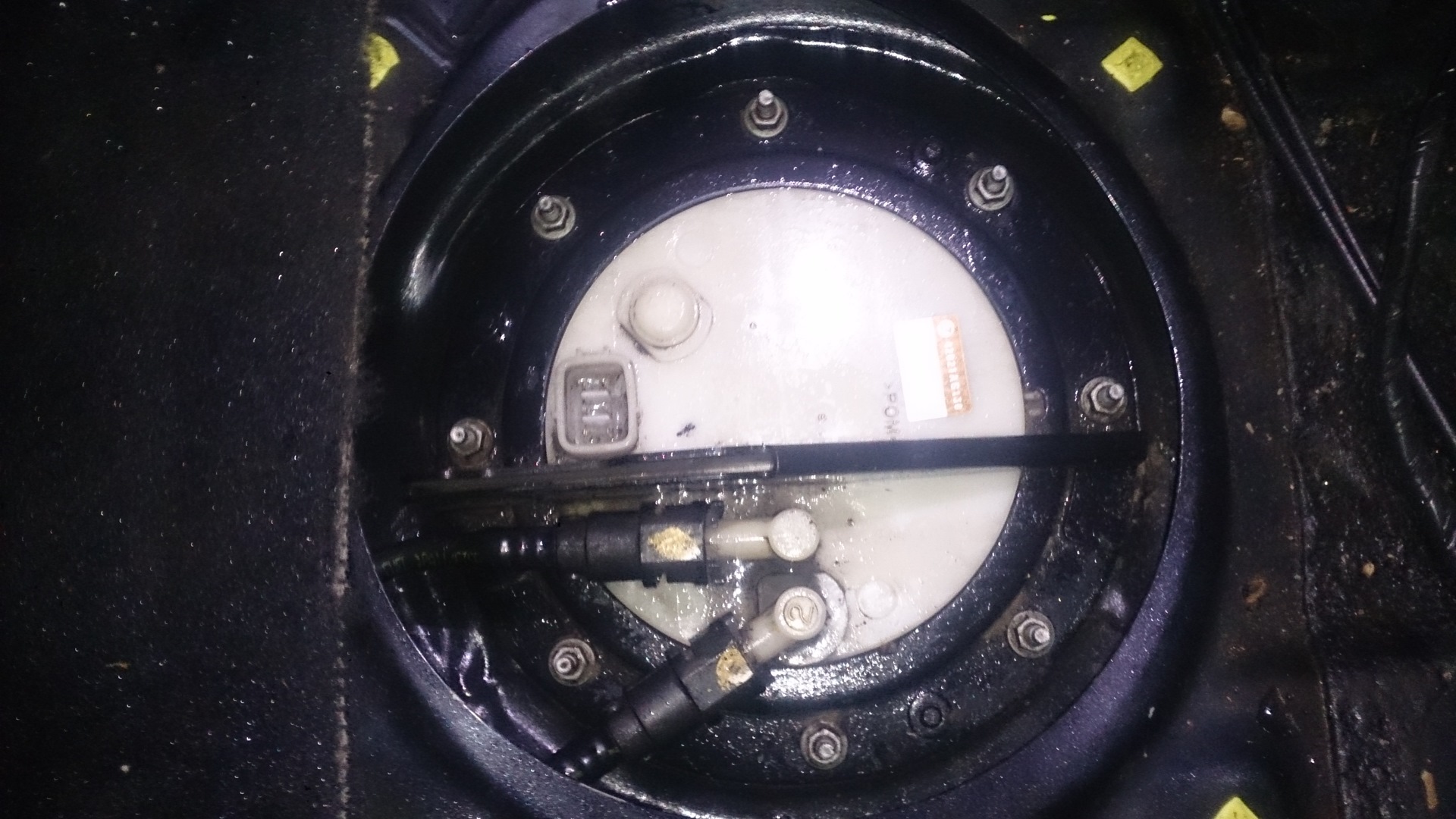

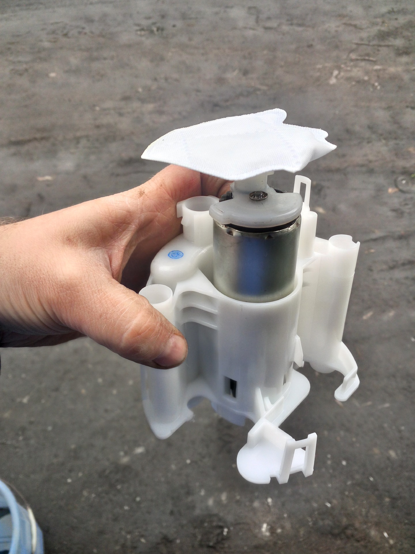

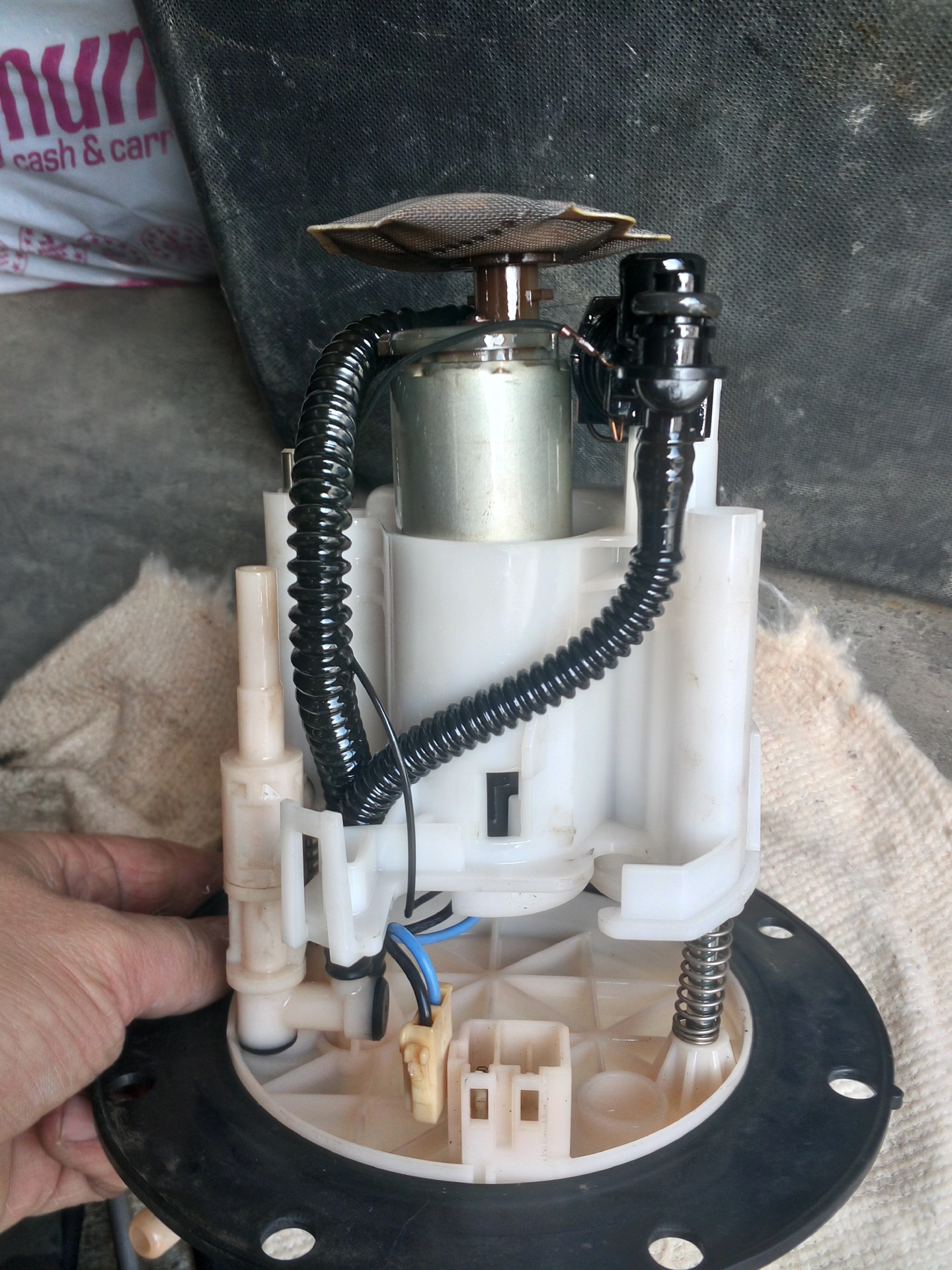

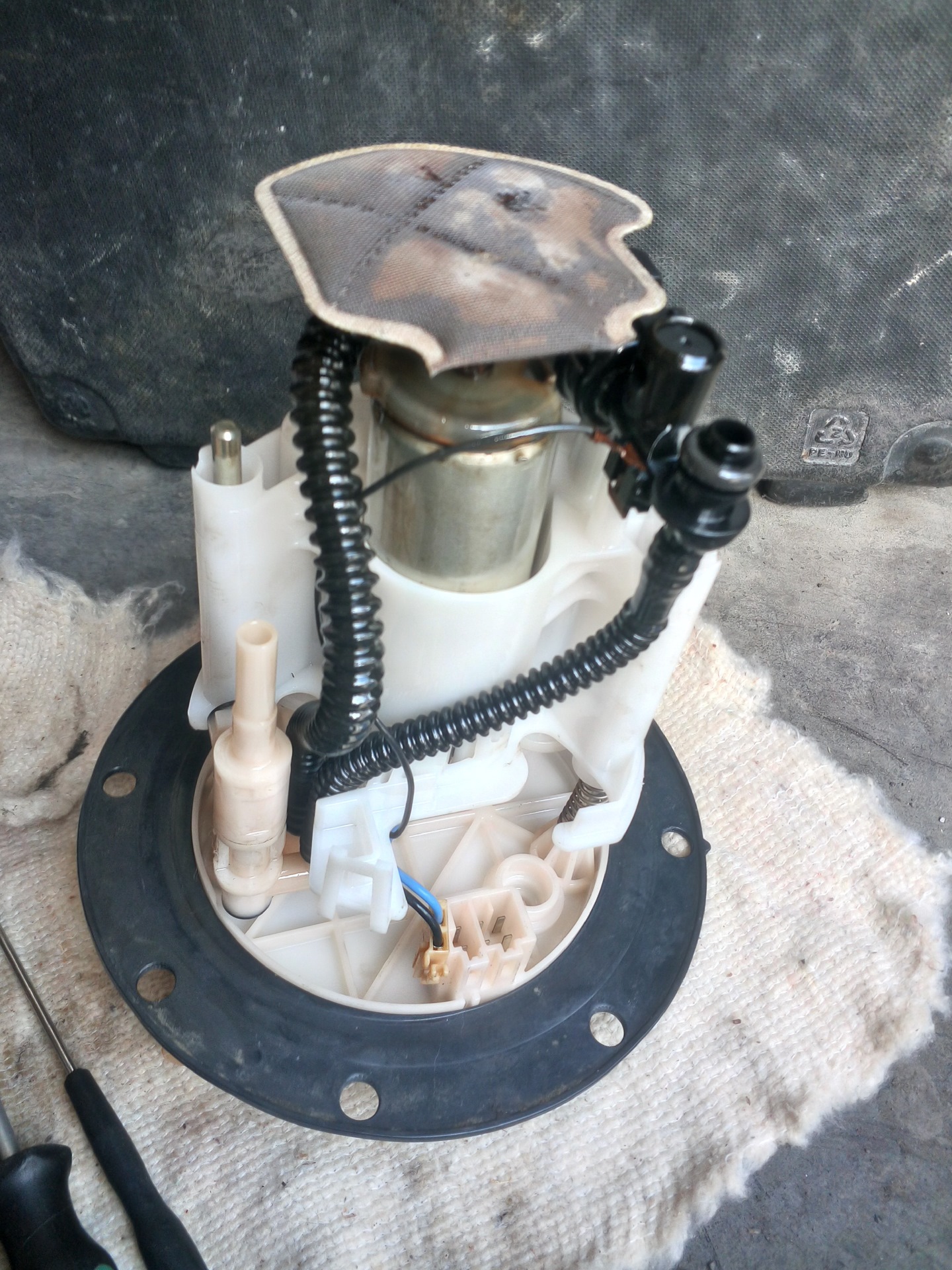

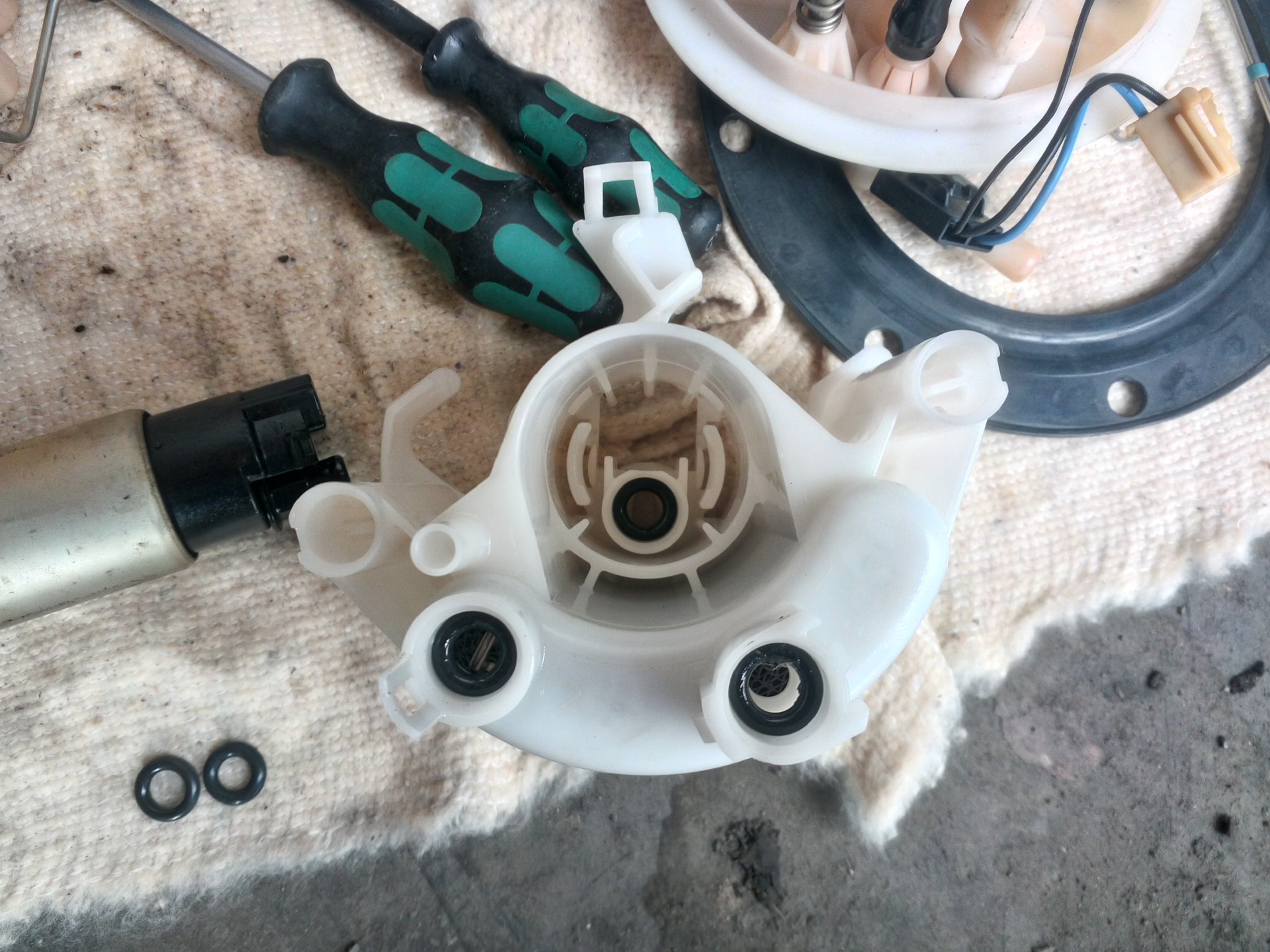

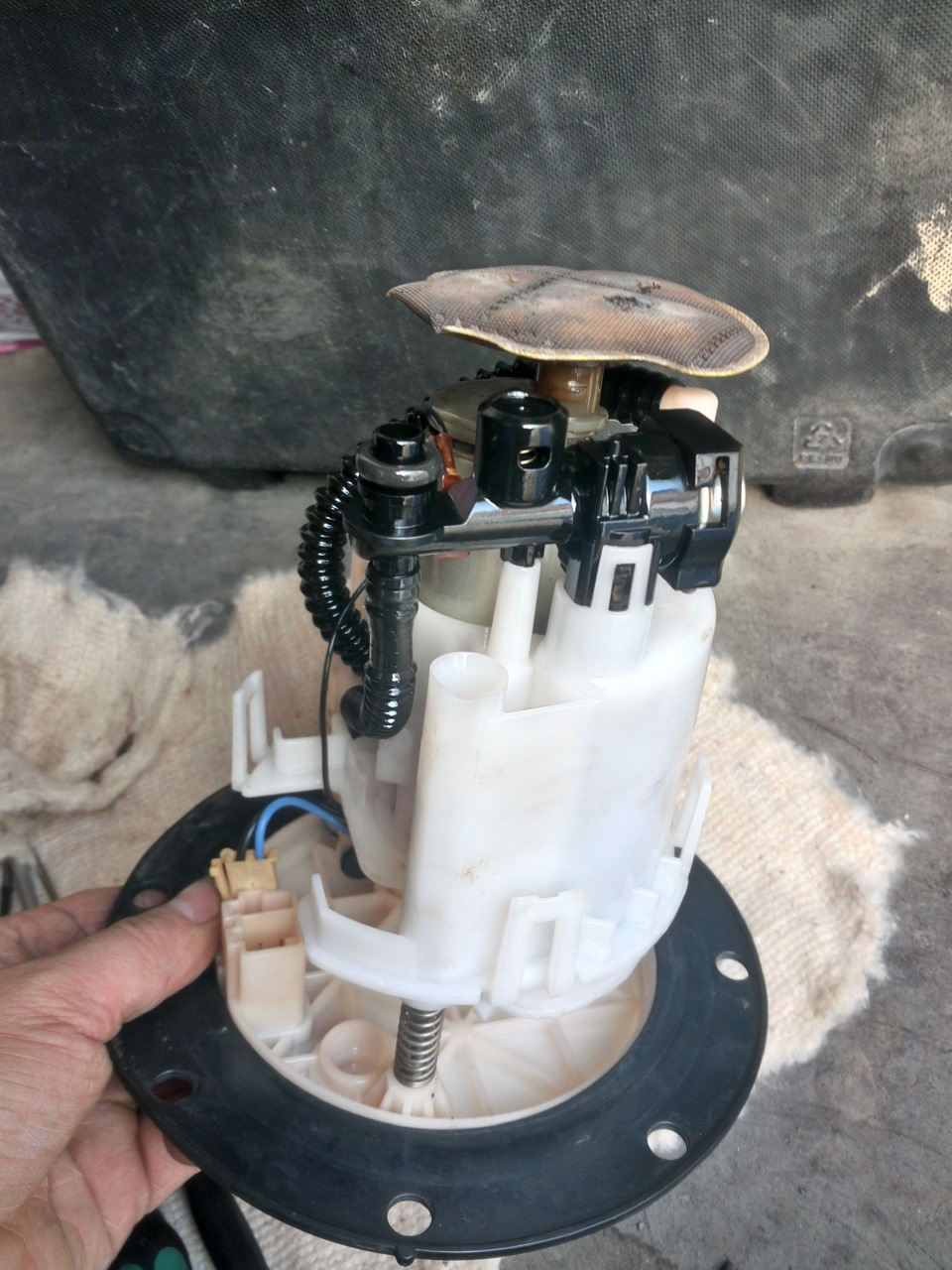

Сам процесс установки описывать не буду, т.к. записей об этом много, выложу только фото
1. Фильтр тонкой очистки "Toyota" (23300-20130) — 1415 руб. (7217 тг.)
2. Топливный фильтр грубой очистки — "Toyota" (23217-50100) — 362 руб. (1845 тг.)
3. Топливный фильтр грубой очистки — "Subaru" (42072-AA121) — 314 руб. (1606 тг.)

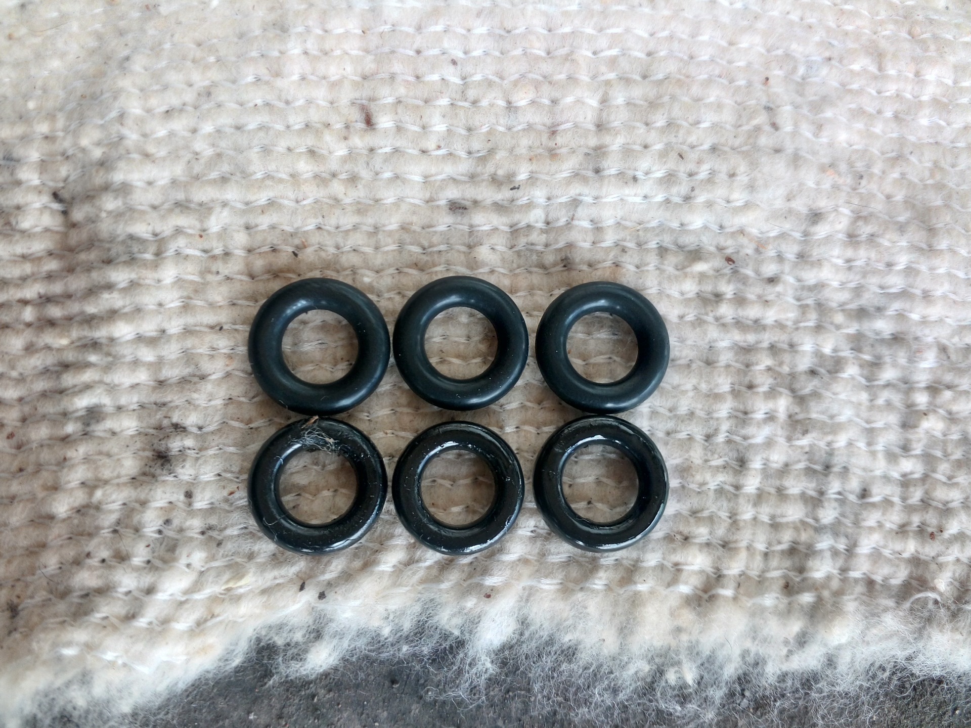

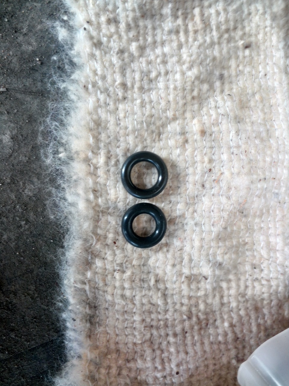

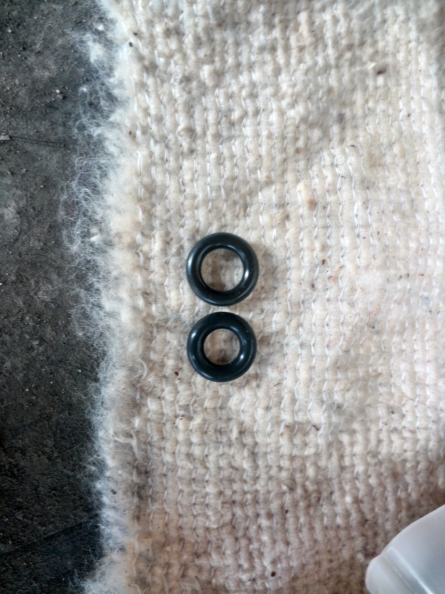

4. Уплотнительное кольцо — "Subaru" (42025-AG070) 141 руб х 3шт = 423 руб. (2163 тг.)
5. Уплотнительное кольцо — "Subaru" (42025-AG080) — 320 руб. (1634 тг.)

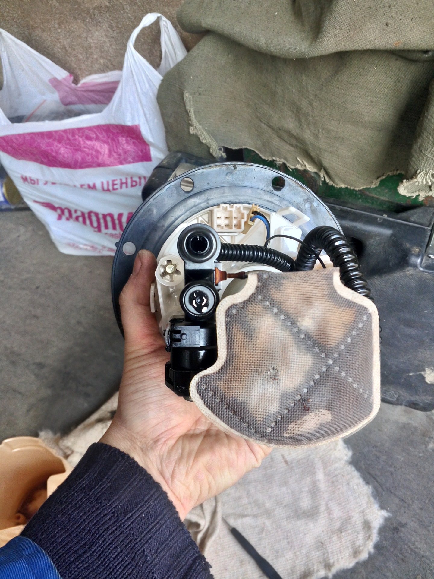

Во втором лючке только фильтр грубой очистки стоит ?
Да стоит там только он, в моей записи последнее фото

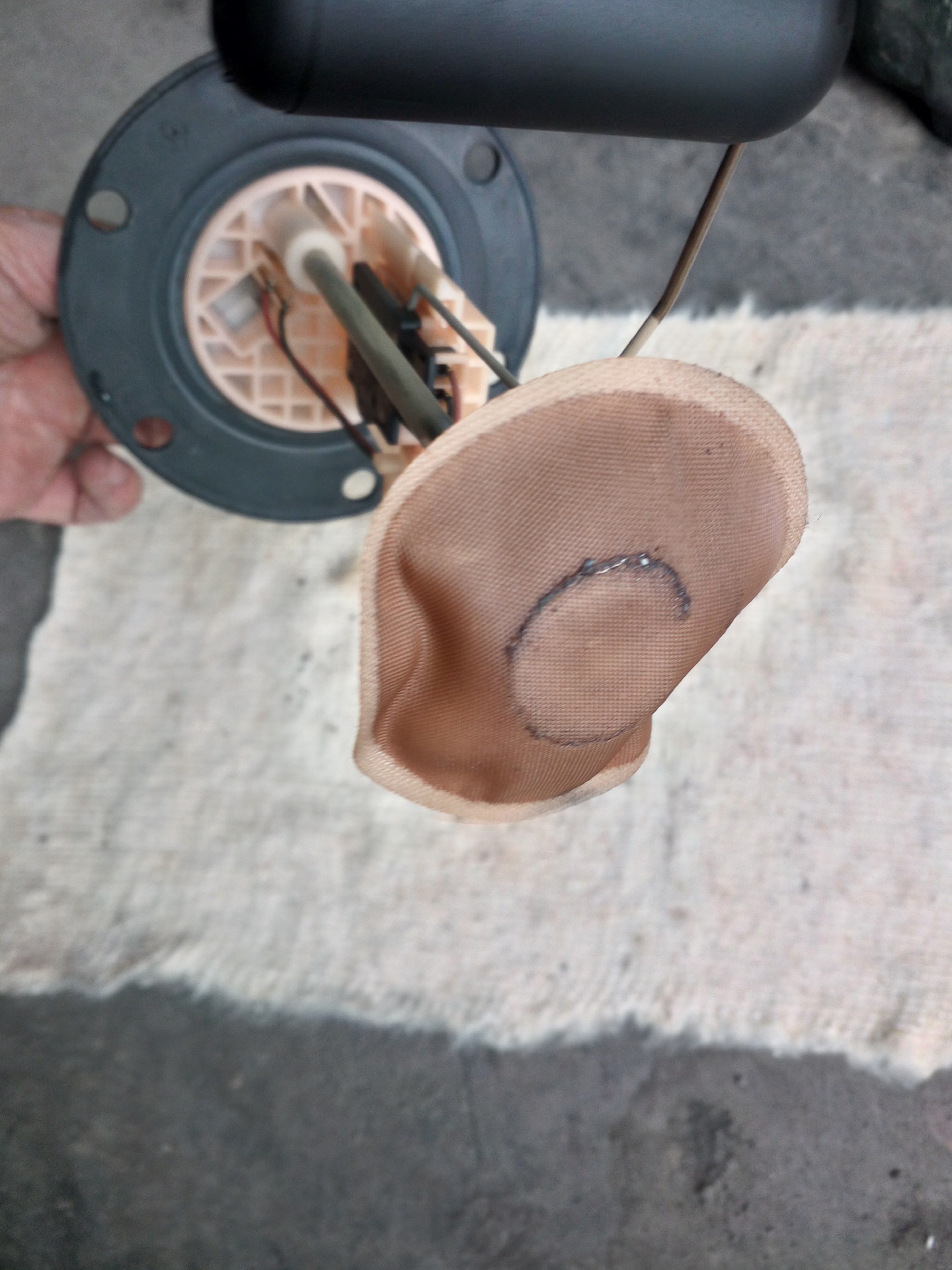

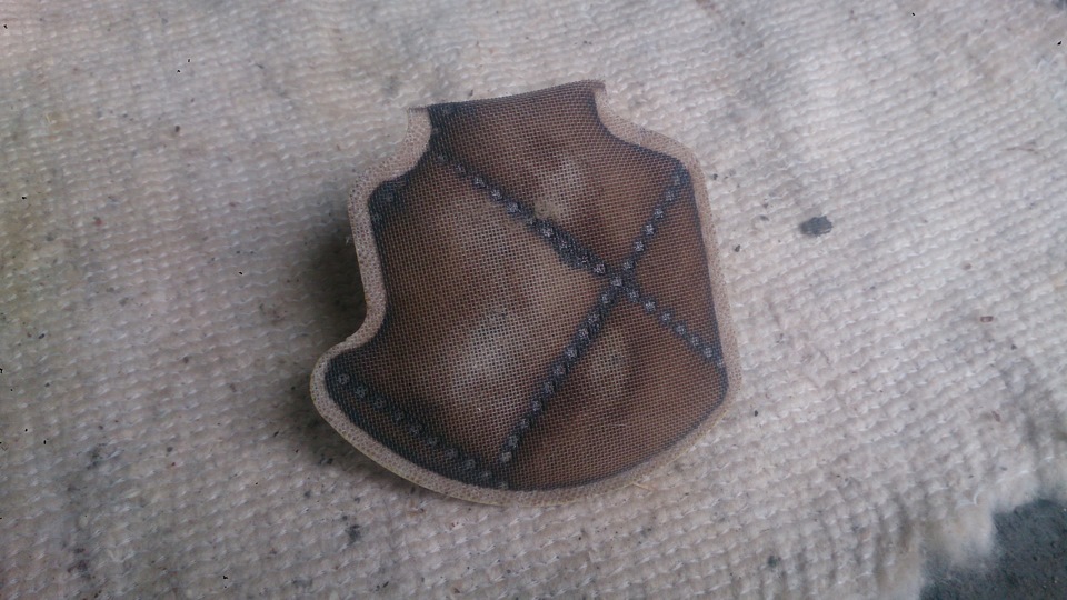

Привет. К чему два последних фото?
К тому, что показал состояние фильтра-сеточки, а второе с уже инсталированной сеткой.
У тебя все было норм. Точь в точь как у меня. Разреж сеточку ради интереса, после того как высохнет, там будет как в мешке от пылесоса грязи.
Фильтр у меня уже меняный был
