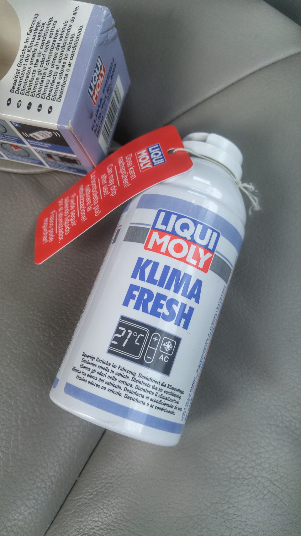

Решил "освежить" климатическую систему! Дабы предотвратить появление затхлых запахов…
Ну и погубить имеющихся в недрах системы бактерий! Если они конечно там есть…
И конечно если эта "аэрозолька" их губит, как заявляет производитель!)))

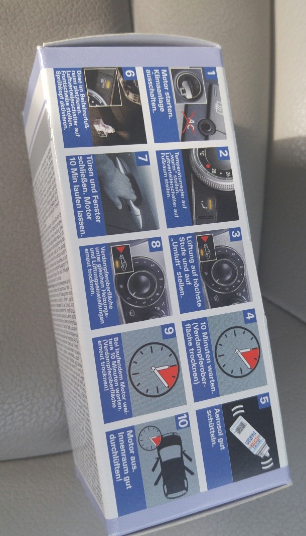

Делаем всё по инструкции!
Заводим машину, прогреваем!

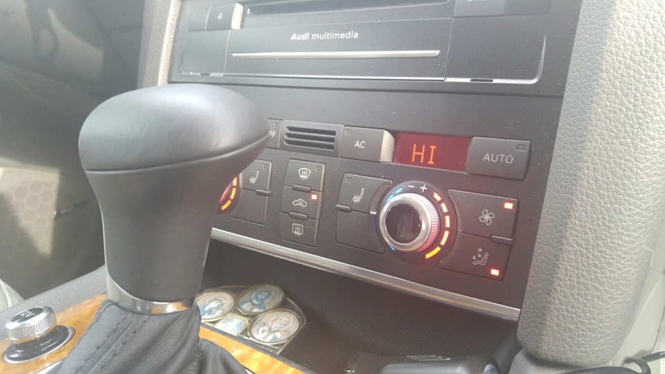

Выключаем кондиционирование (АС). Температура на максимум, обдув на максимум и в ноги! Включаем рециркуляцию! 10 минут прогреваем систему — высушиваем!

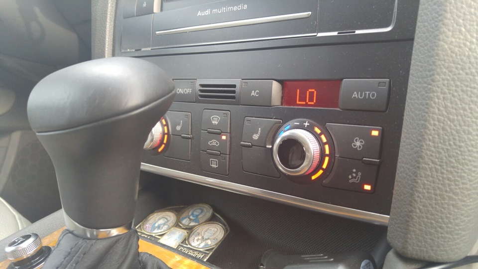

Переводим температуру на минимум, не включая АС. Обдув на максимуме, направлен вверх — лобовое и лицо! Так же рециркуляция!

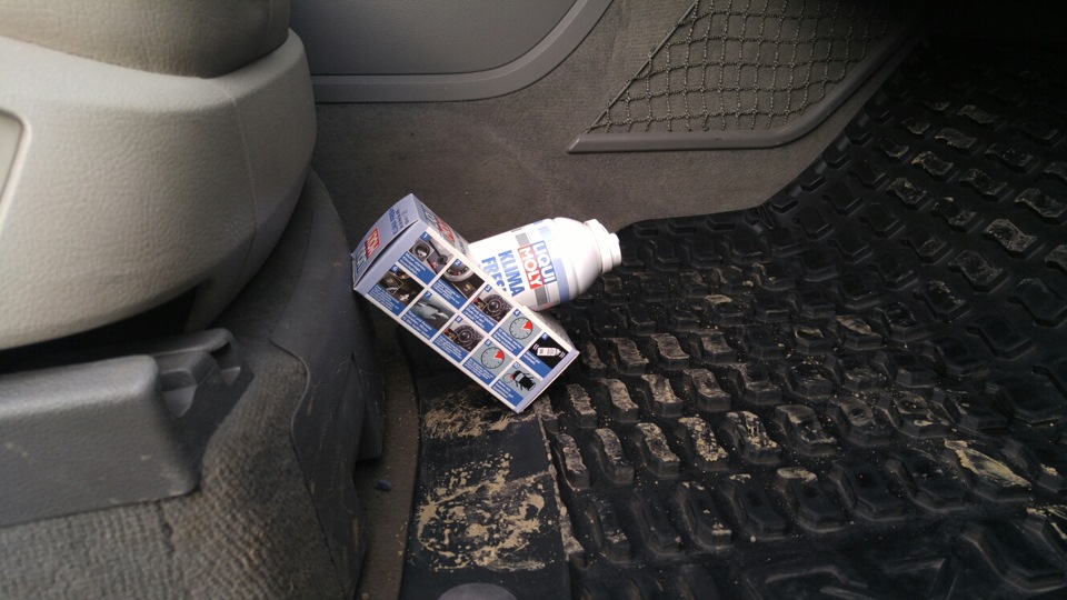

Трясём балончик, и ставим его в коробочку! Если ставить как на коробке нарисовано, то струя долбит в кромку бардачка и там образуются капли! Поставил вот так, чтобы распыление было направлено в воздухозаборник!
Жмякаем клавишу до щелчка и закрываем машину. Около 10 мин распыляется. И потом ещё на 10 оставил, чтобы всё это дело там погоняло как следует!

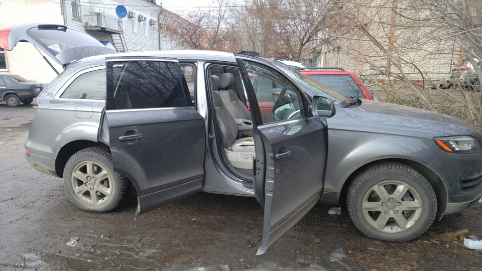

Открываем машину — очень сильно пахнет "химозой"! Распахиваем все двери, люки и т.д…
По инструкции на 10 минут…
Запах остаётся, но не резкий!
В первый вечер активно пахло ещё… И пару дней присутствовал небольшой хим.аромат! Но не критичный!
Результат — такое ощущение что воздух стал более свежим! Но он и был не плохой))

колеса какими то не накачанными выглядят h-a.d-cd.net/8dc0e66s-960.jpg
Ага… сначала очень потеплело, я приспустил! а потом очень похолодало)) как раз тот момент!
после работы (и как раз после всей процедуры) поехал подкачал всё)
