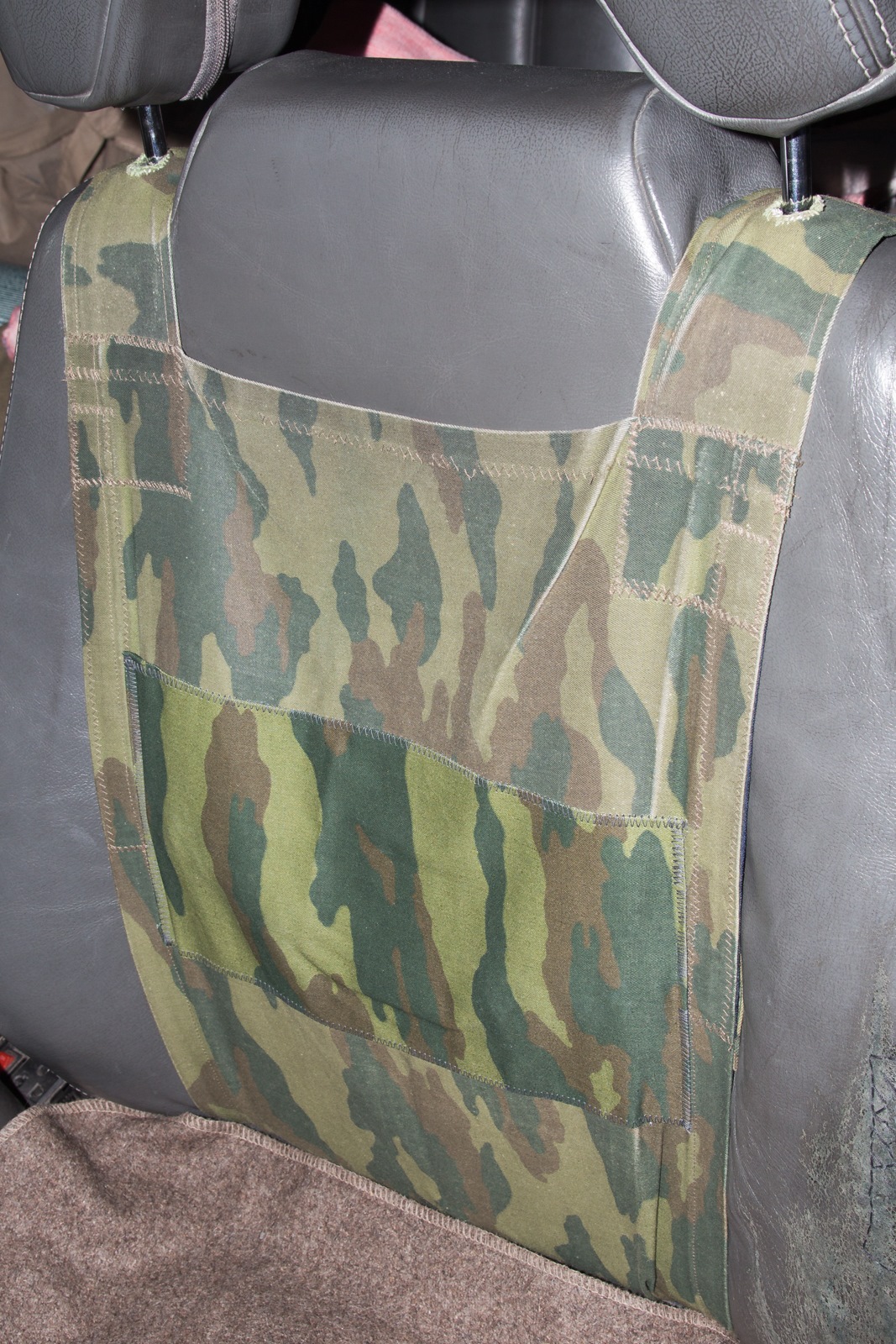

Три года назад спина заставила включить голову. Автор проблемы и автор идеи я лично. Изготовление данного изделия дело семейное.
Свежая ткань по центру — следствие ремонта дыр в ткани, протертых спиной за 50 000 км.

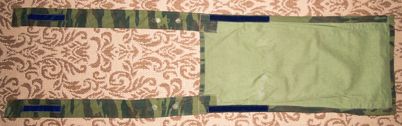

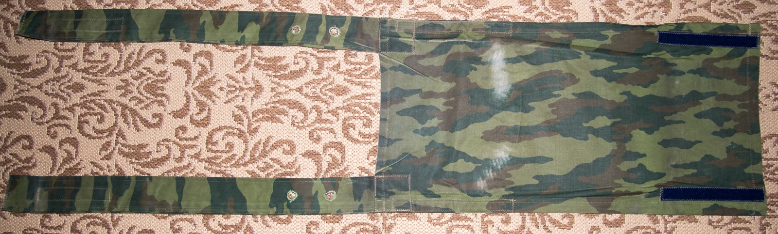

Ткань довольно плотная, толще плащевки, но тоньше брезента. Ширина по опорам подголовника.
Лямки маечки двойные. На дырки люверсов не нашел, пришлось просто обшить дырки. По центру потертости ткани до дыр. В ремонт. Справа видны две синих полоски. Это мама текстильной застежки. Папа на лямках с изнанки.
По центру видны мамы застежки для крепления кармана.

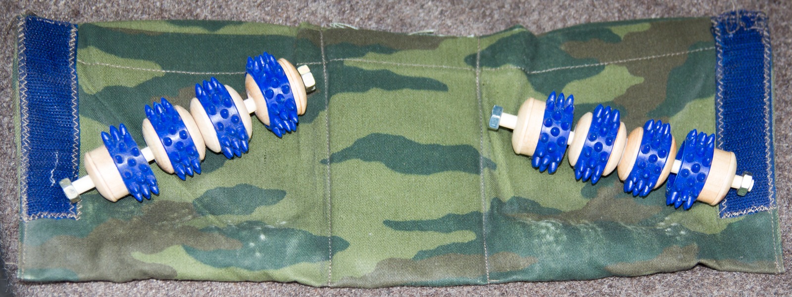

Три части в нем. Крайние для массажеров, центральный для безопасности позвоночника.
Длина кармана равна ширине маечки. По краям папы текстильной застежки.
Собственно массажные элементы от простого банного ручного массажера. Все лишнее оторвал. На оси накрутил подходящие гайки, чтобы злобные колеса не разбежались.
Карман можно делать выше-ниже.
