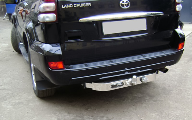

Друзья купили катер, 6 метров, есть какой-то прицеп, правда без габаритов.
У меня стоит фаркоп, но электрика вся отключена.
Завтра попробуем отбуксировать катер на прицепе моим Прадиком.

Как достичь нагрузку на фаркоп от 30 до 40 кг?
