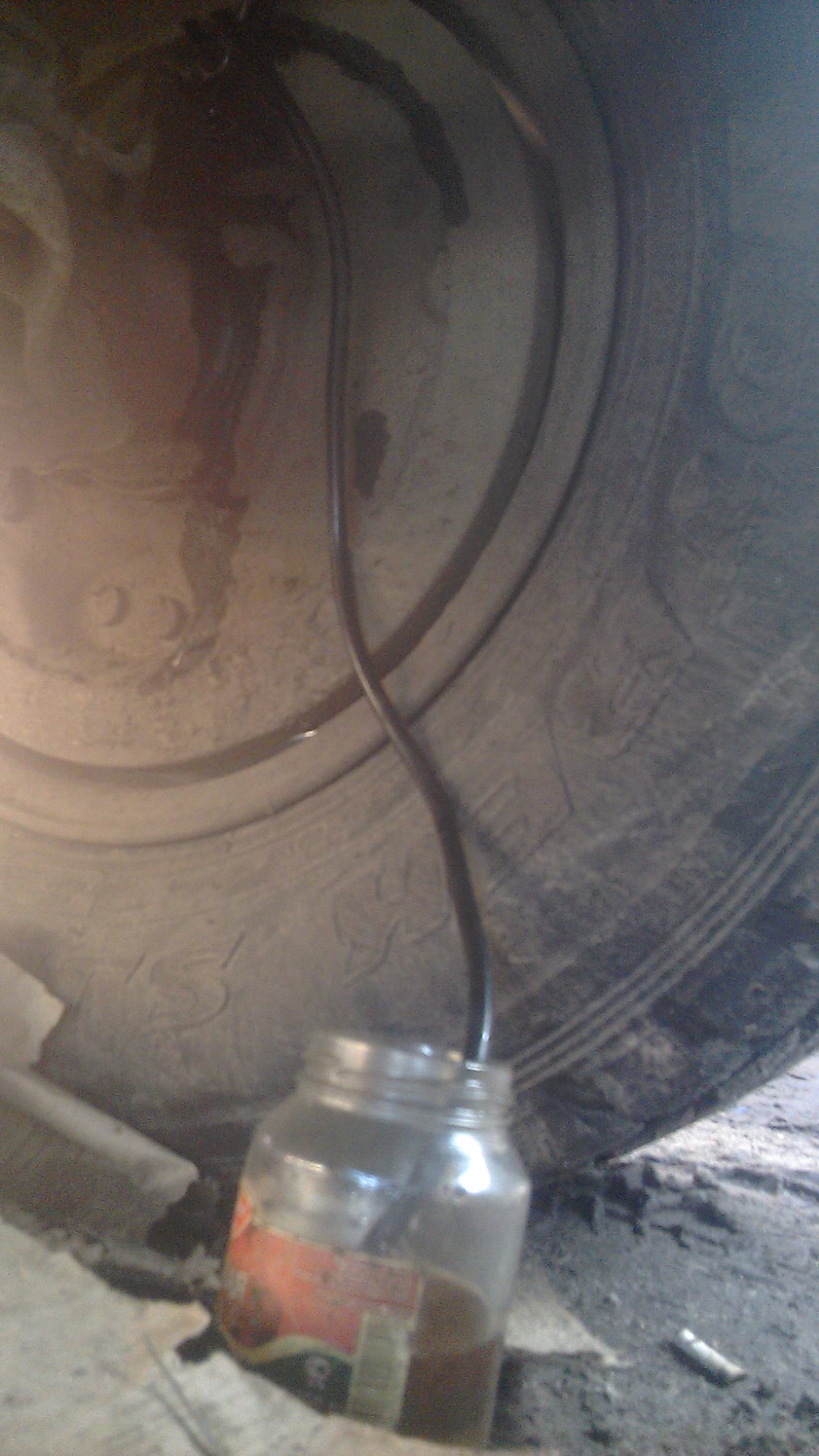

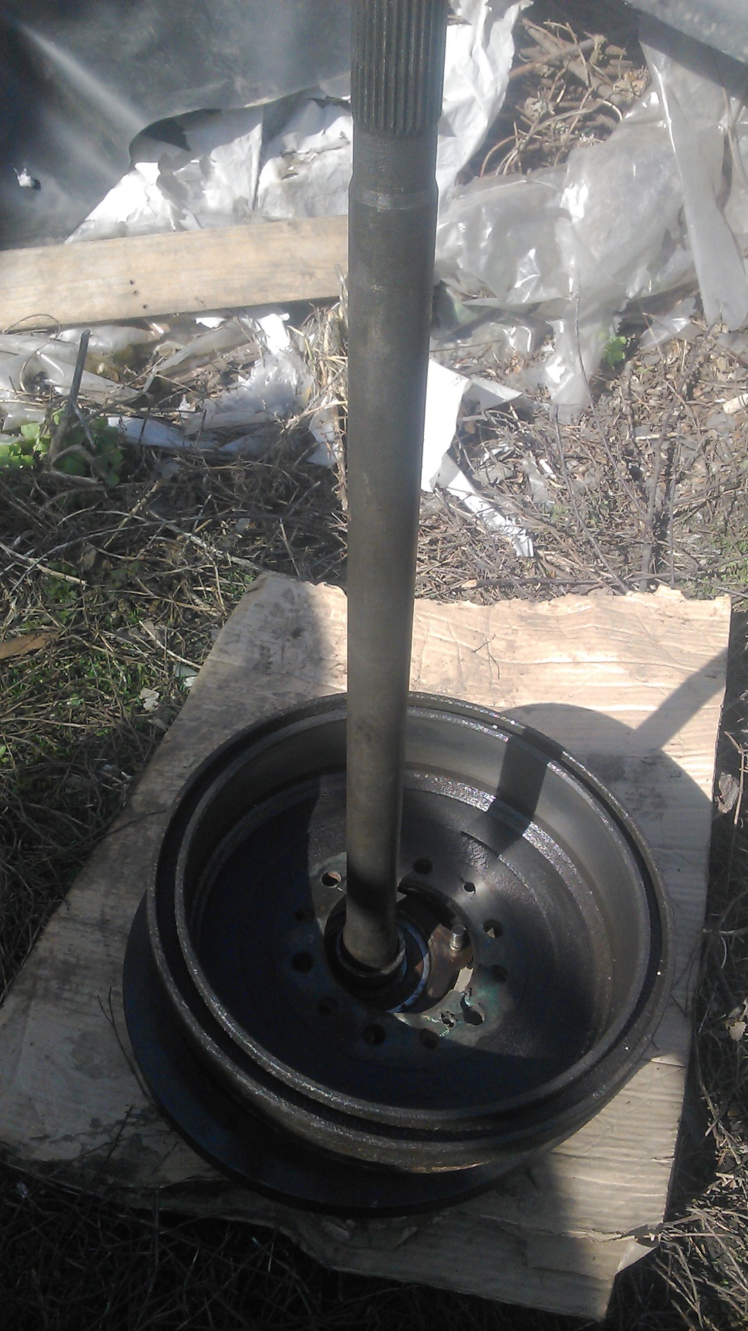

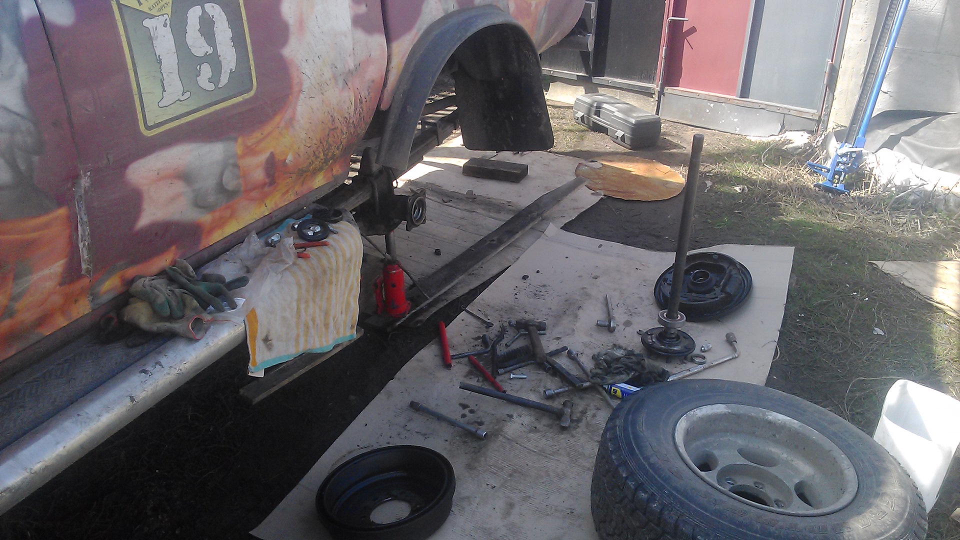

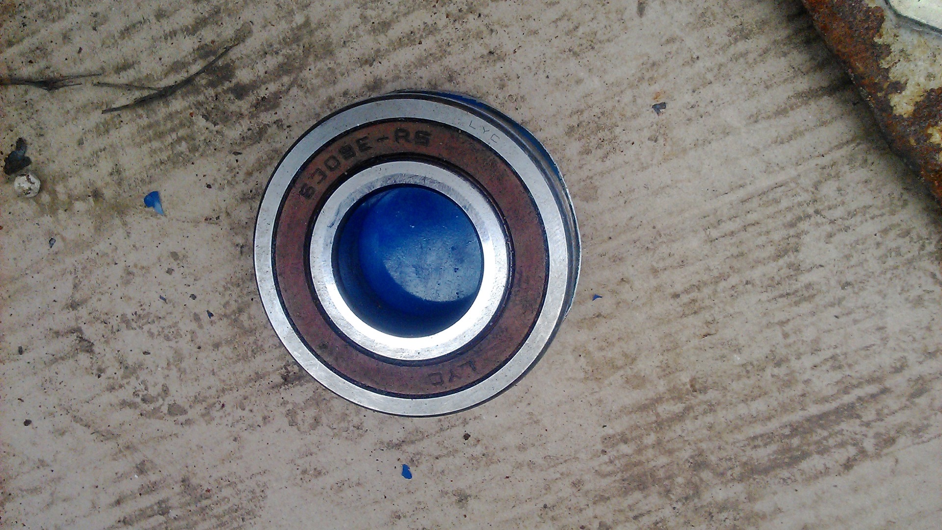

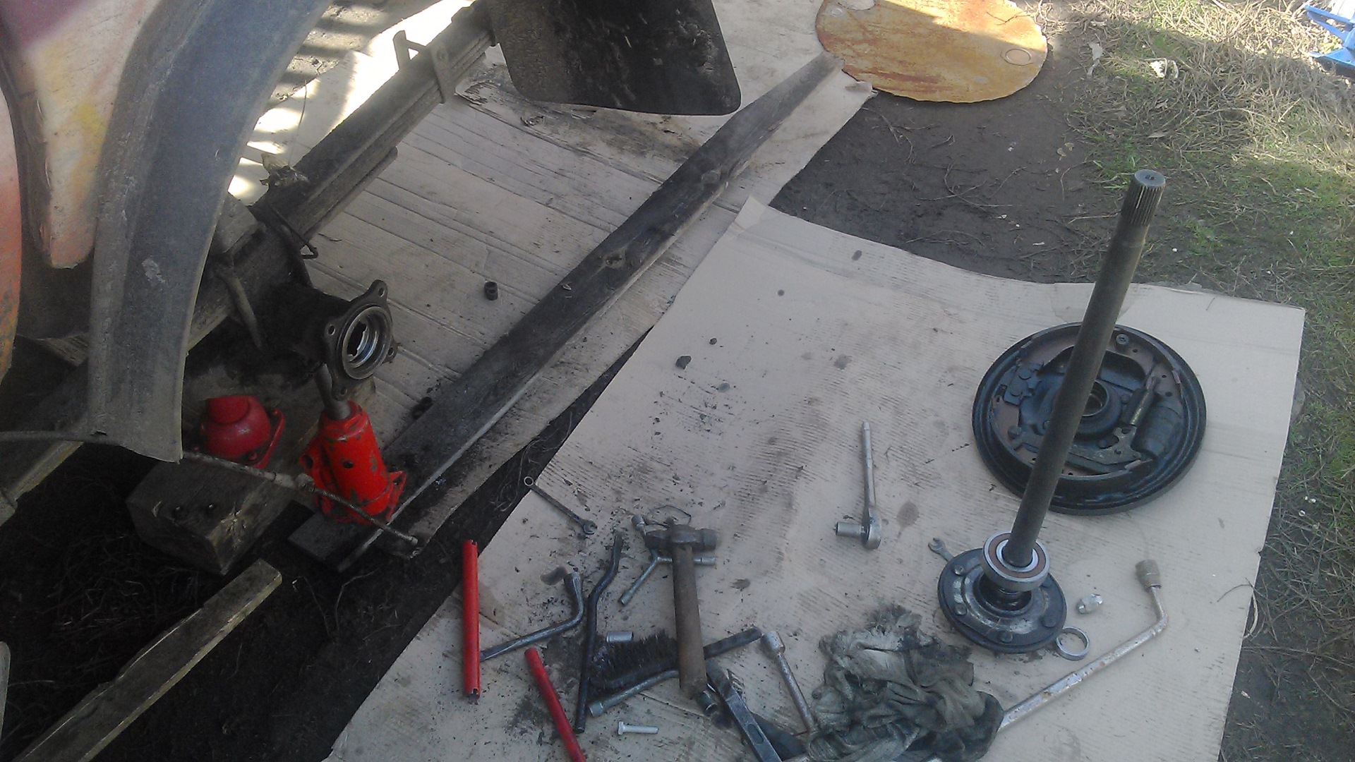

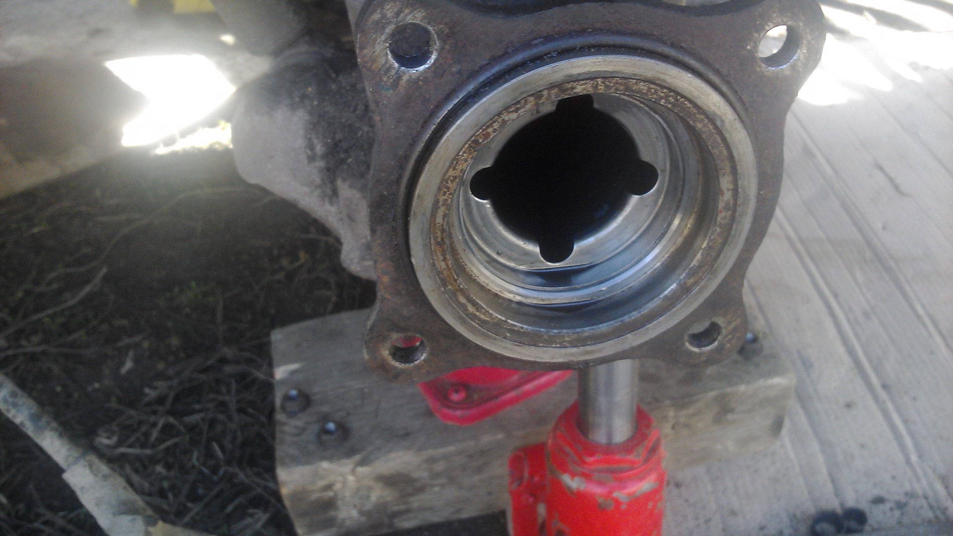

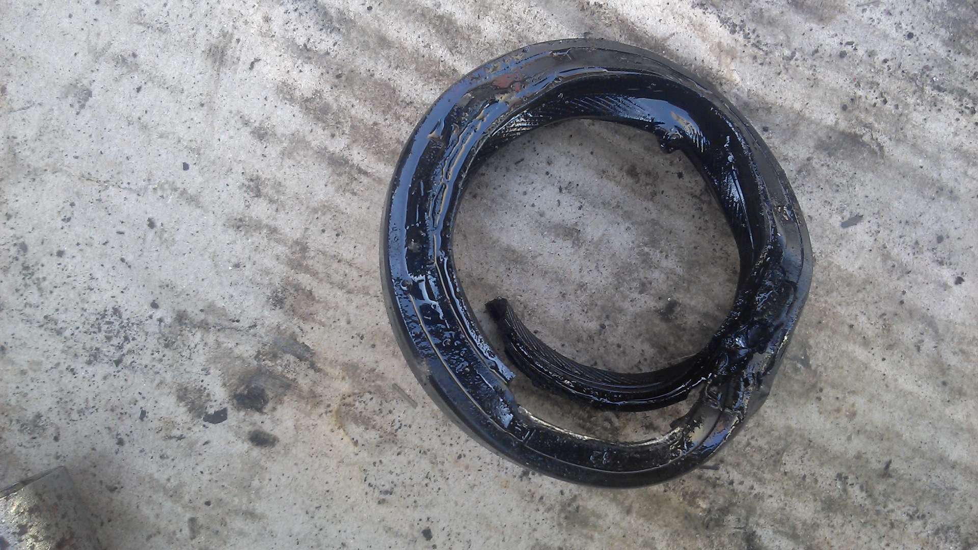

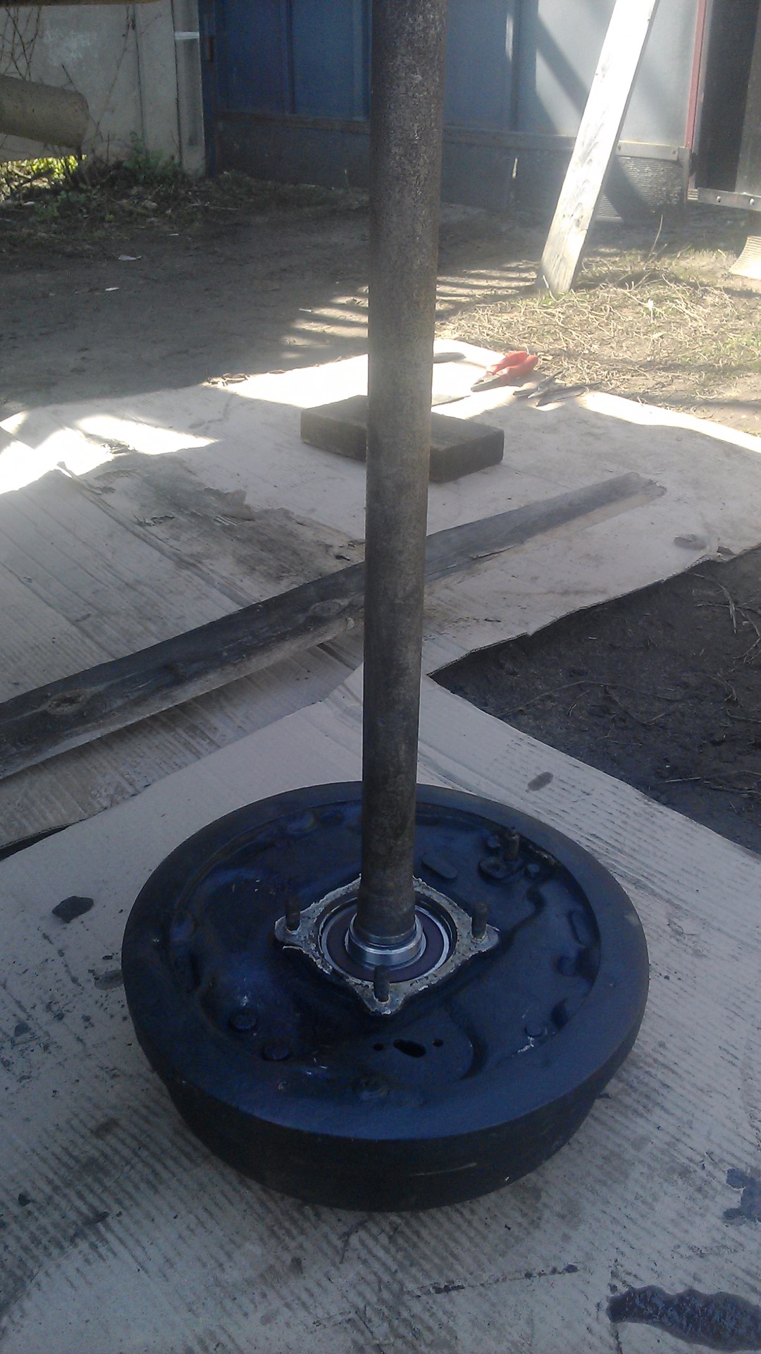

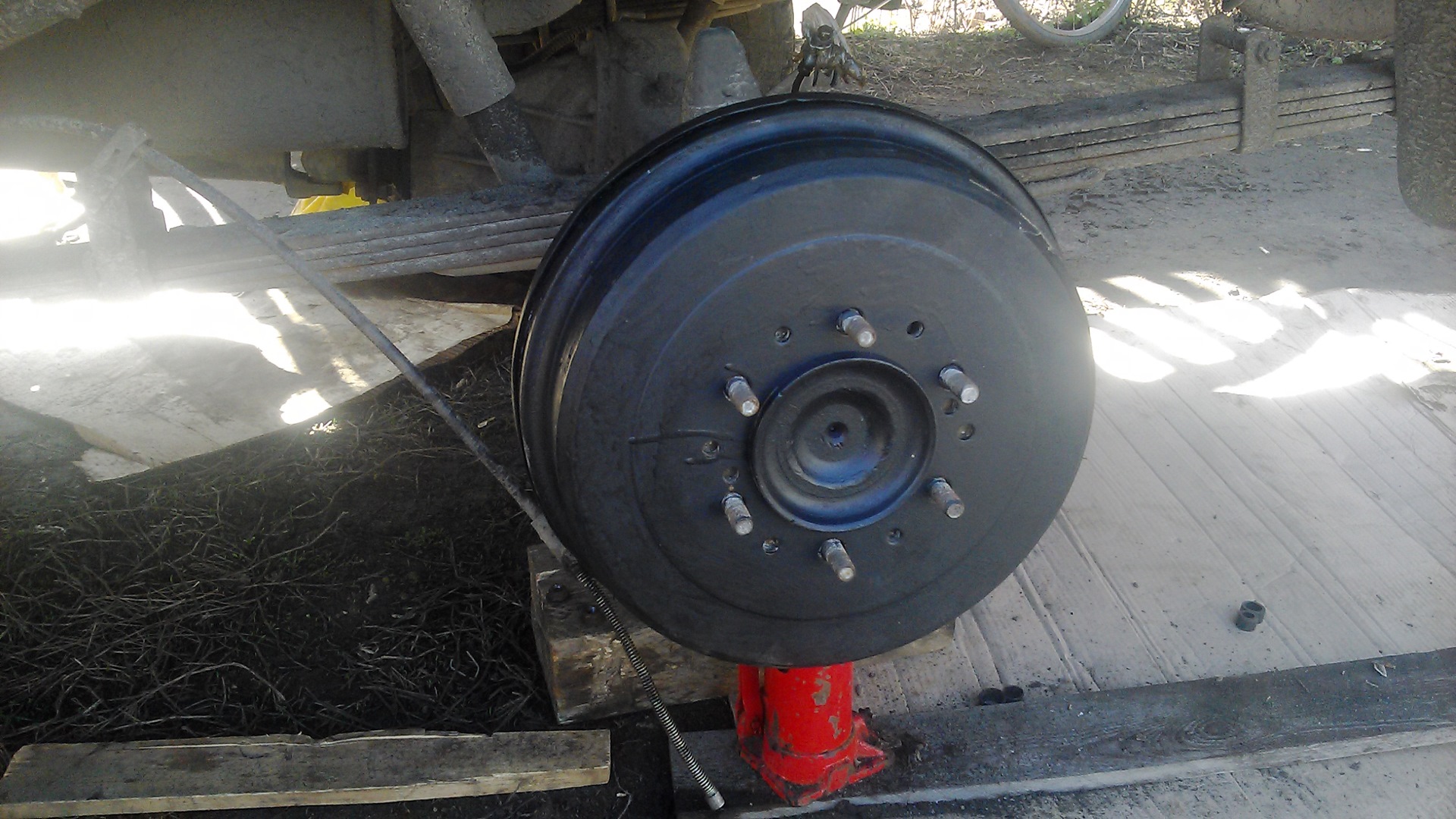

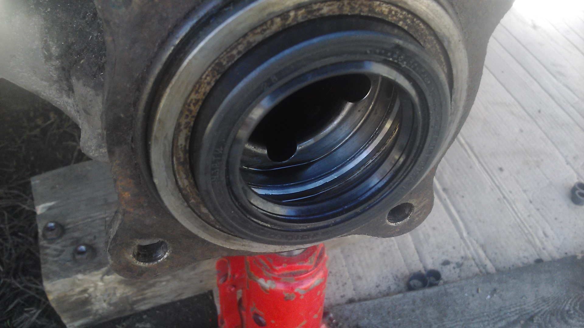

Заменил недавно подшипники задних полуосей и конечно поменял запорные втулки на новые и стопорные кольца. Брал Китайские(кооперативные), на чём собственно и обжёгся! Появился люфт колеса, биение и вибрация, запорная втулка попалась из сырца, слетела и тем самым образовался люфт подшипника и его разбило(при чём разбило внутреннюю обойму подшипника-он тоже изготовлен из сырца) Полуось пострадала и образовался буртик! Буду ставить новый подшипник(тойота) и старую запорную втулку, а пока поставил запасную полуось в сборе! Остальное на фото и видео! Да, ещё поставил на своё место обратно "юбку пластмассовую" -нижнюю часть бампера, а также поменял сальник полуоси и прокачал тормоза по кругу и сцепление! Да и помогал мне в этом деле верный помощник кот Белый-он есть на фото!

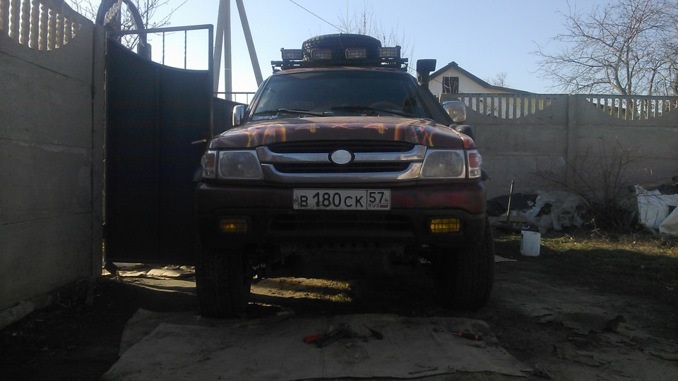

развейте мои сомнения пожалуйста, это продукт не автопрома поднебесной?
В смысле? ДА- Это китайский олень!
я это детище видел в живую один раз. С Сахалина во Владивосток перевозили))
Копия Тойоты Фо Ранер! Я как -нибудь, в будующем, ещё в него ДВС от ТЛК впихну!(как все Сибиряки делают, у них там традиция!).

как садили кольцо на полуось?
Как обычно-трубой забивал!
смотрю тормоза с помощью палки прокачивал, а че белый не помог тормоза прокачать? )))
Белый в это время на солнышке лежал, жалко было его трогать! А палка проверенный способ!

Раз в полгода по подшипнику…((( Это развалились отеческие или иносраные подшипники?
Да подшипник может и дольше бы проходил бы Эдик, но втулка запорная из сырца была и сошла со своего места и подшипник начал гулять и его тоже до кучи подразбило! Биение было нормальное, а я ездил и думал диск бьёт(ведь подшипники то недавно менял!). Короче го-о продают везде!
Втулка не может сама сойти там кольцо стопорное .Поди не поставил при прошлой замене.Или не проконтролировал что оно в паз вошло .
Сама даже тойота втулка достаточно мягкая.
Дим! Втулка запорная сошла и гуляла между подшипником и стопорным кольцом(если бы стопорного не было, то я бы колесо потерял). И она гуляла и подшипник начал гулять и внутренняя обойма на подшипнике раздолбалась и втулка внутри тоже! Посмотри видео внимательно-там видно!

Втулка каленой быть и не должна. А вот стопорное ты видимо прохлопал.
Подшипники кооперативные не бери никогда, плавали-знаем. Вообще у Макса З/Ч гуано полное.
Андрюх- я уже Димасу написал(читай выше)-стопорное кольцо на месте, а вот запорная втулка ходуном ходила, вместе с подшипником и из за этого и выработка на полуоси пошла и даже буртик образовался!(глянь ещё раз видео).

Когда собирается деталь .зазор между полуосью подшипником кольцом и втулкой 0.1 мм . Откуда появился люфт.Что пол втулки испарилось али подшипник похудел.
Дим ты конечно авторитет с большой буквы, я тебя уважаю за твои проекты! тут с тобой спорить я даже не хочу, а наоборот всегда рад посоветоваться! Но! расскажу всё сначала! Еду, бьёт колесо, запрашиваю сзади идущую фуру по рации поглядеть, что бьёт! Он мне кричит -тормози-щас колесо отлетит-сильно бьёт!Я то знаю, что этот люфт вдоль оси чулка у меня уже давно, я приехал домой вывесил колёсико и люфт меня не удивил!Разобрал, а там такая картина- стопорное кольцо на месте, а запорное ходит по оси ходуном, как по маслу-от подшипника до стопорного кольца, подшипник тоже разбит(внутренняя обойма и выработка на полуоси пошла-аж буртик образовался! Вот как о так и было! Я грешу на не качественный метал стопорного кольца!
Ну если прожирало подшипник то он полное дерьмо.Видать его клинануло и прокрутило на полуоси, другого варианта я просто не вижу .так ка в исправном узле что подшипник что втулка покрутится на полуоси просто не могут.
По видимому так! Теперь только тойотовские подшипники ставить буду!
У меня большой опыт по замени этой детальки.Укатал три комплекта полуосей, а сколько подшипников и не считал.
Вот и я Дим уже начинаю жалеть что взял себе ещё одни родные мосты с парами 5.29 и блоками, а подшипники и полуоси то так проблемой и остаются! Нада ть наверное как Женька ekuzmichev11 переходить на УАЗкины мосты www.drive2.ru/l/9586062/ ! Но пока поезжу на родных! Мож доберусь до Красноярска(всё планирую, планирую-мечта!), а там глядишь и у Вас чем разживусь и получше?!
Мост от прадо 95 .у него подшипники лутчше, но он немного пошире.
Учту на будущее! Хорошо бы конечно! Пока поставлю мосты которые приобрёл, поезжу, посмотрю как часто подшипники менять? а там может и до Красноярска доеду на них?!
