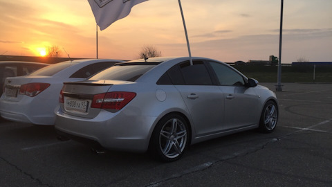

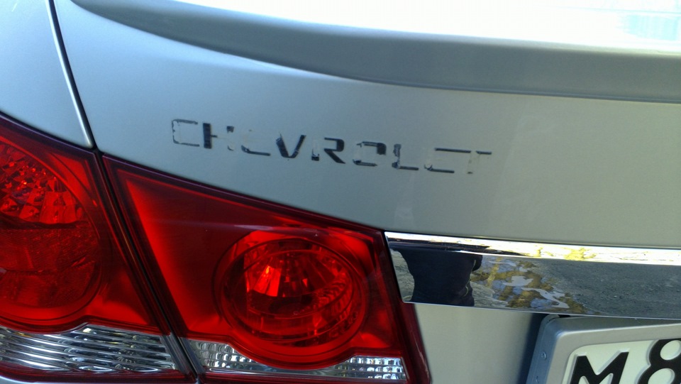

Давно хотел избавиться от надписей и вот вчера вооружившись строительным феном и пластиковой картой поснимал всё. Времени ушло на всю процедуру около 30 минут. Результатом очень доволен!
Фирму производителя я точно не помню, но такие средства в любом автомагазине продаются! От битумных пятен, птичего помета и тополиных почек. Оттирается сложно, но краску не портит)

а чем удалил остаток когда снял надпись ?
Средством для удаления битумных пятен!это единственное, что оказалось на тот момент под рукой.
спасибо
Yura808
а что за средство, не охота краску портить
а чем ещё можно не знаешь
Я на ютубе видел один интересный метод: берут дрель и сосок от бескамерной покрышки, клей отлетает на ура!
