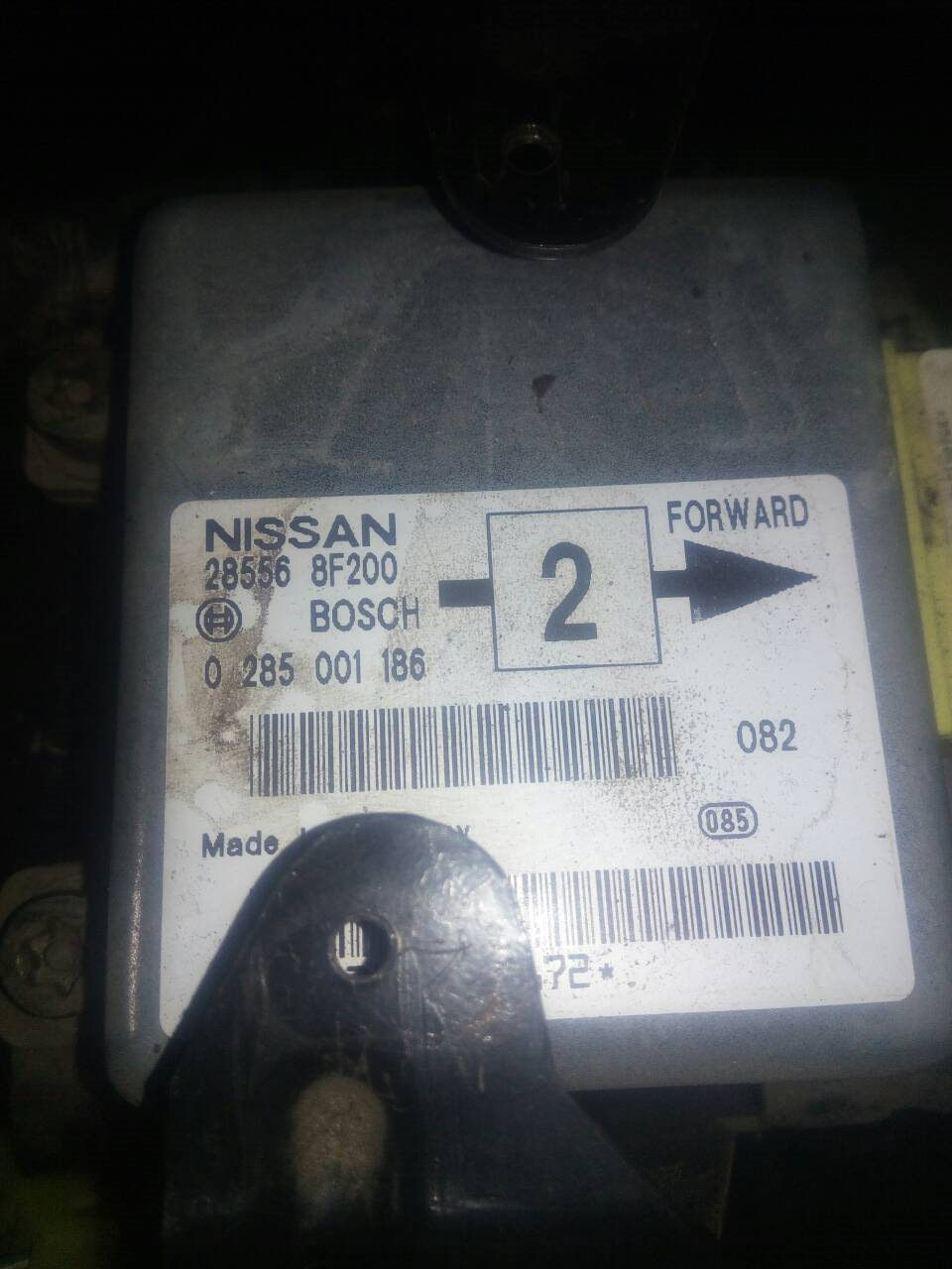

Привет! Не можем найти мозги(управление двигателеми) .Друг купил и сразу взялся переваривать всё днище кузова. На данный момент в салоне нет ни чего, кроме проводки, и торпеды.Когда снимали сиденья увидели вот этот блок управления .Стоял он между передними сидениями, под ручником…Хотелось бы узнать что это за блок? Отключали разьём, машина заводится!
Зарание благодарю!
Блок управления AIR BAG для Nissan Terrano II (R20) 1993-2006

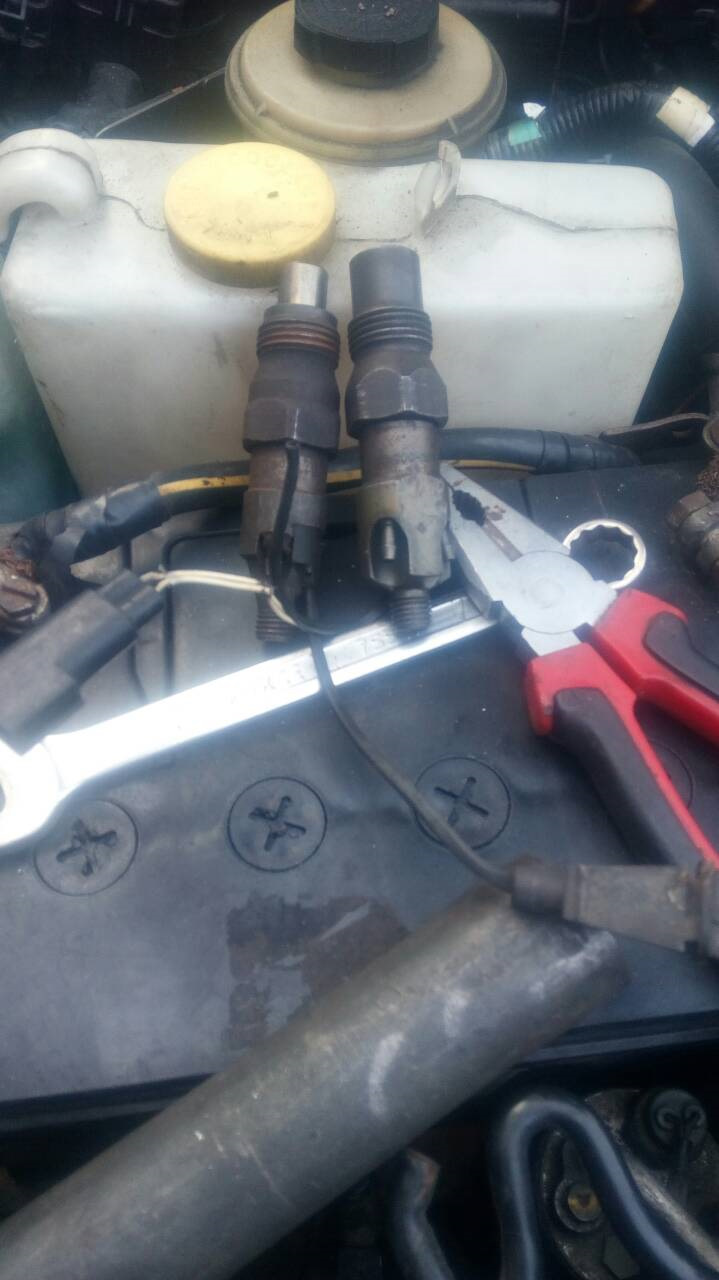

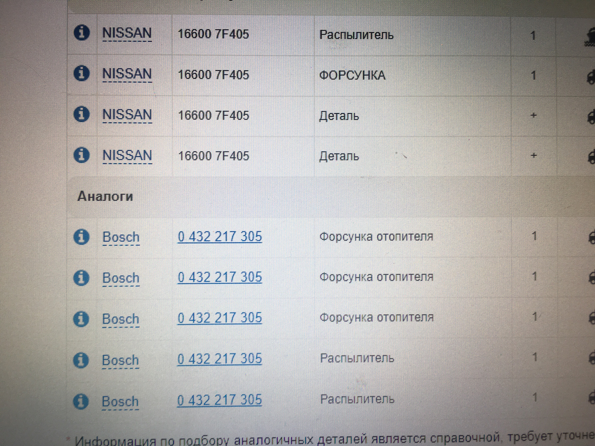

Форсунка аналог и оригинал
Вот винкод
Левая это с управлением. А правая обычная терановская тоже но без управления.
Аналог смотри от фода маверика.
Правая тоже с управляющая с проводом только диаметр толще .Не влазит в посадочное.
Faetongold
Аналог смотри от фода маверика. Не понял откуда смотреть?
По машине. Форд маверик, это тот же терано 2
Которая левее это от Терано! А вторая не знаю от чего но на ней написано Лукас.И ктому же вторая не подходит Толстая по диаметру. А на рынке сказали подойдёт один к одному. Я с Минска 35$ сосед отдал .Завтра назад повезём.
А ещё от какой машины можно поставить, подходят ли от каких других. Там стоит бош насос.
По машинам не подскажу. Я больше по мерсам. Только аналоги могу номерами дать.
Сосед купил терано 2000г 2.7тди
Ты пишешь что у тебя электронная форсунка на первом целиндре стоит а тут почему то на 2, если брать от Радиатора! Есть какая-нибудь раздница… Машина при перегазовке может заглохнуть. Ошибка 0018 или форсунка или позиционер в насосе…И от какой машины подходит управляющая форсунка если нетрудно черканите?
Насколько я знаю на первом цилиндре должна стоять с управлением, она от первого целиндра запускает отсчет срабатывания. Попробуй постпвить ее первым номером может и ошибка пропадет.
По применяимости если нужно или аналог, тогда напиши винкод машины я скину варианты с номерами.
Щас пойду в машину к соседу
Фильтр от карбовых жигулей ставили?
Нет, это дизельный такой же.
