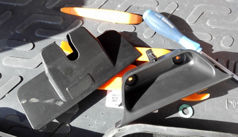

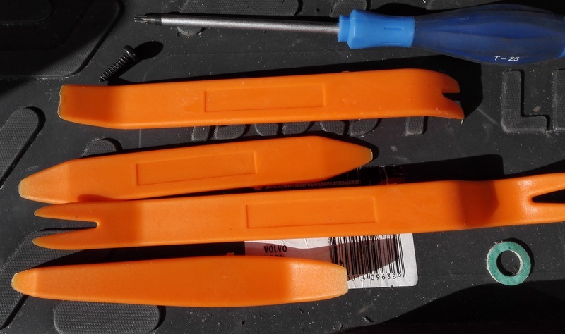

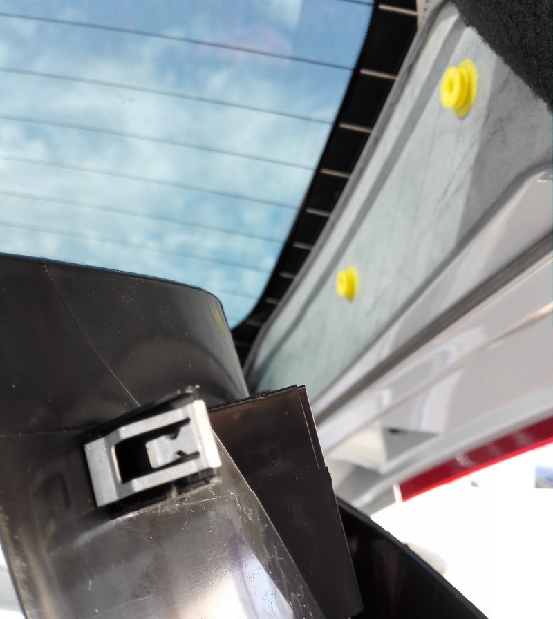

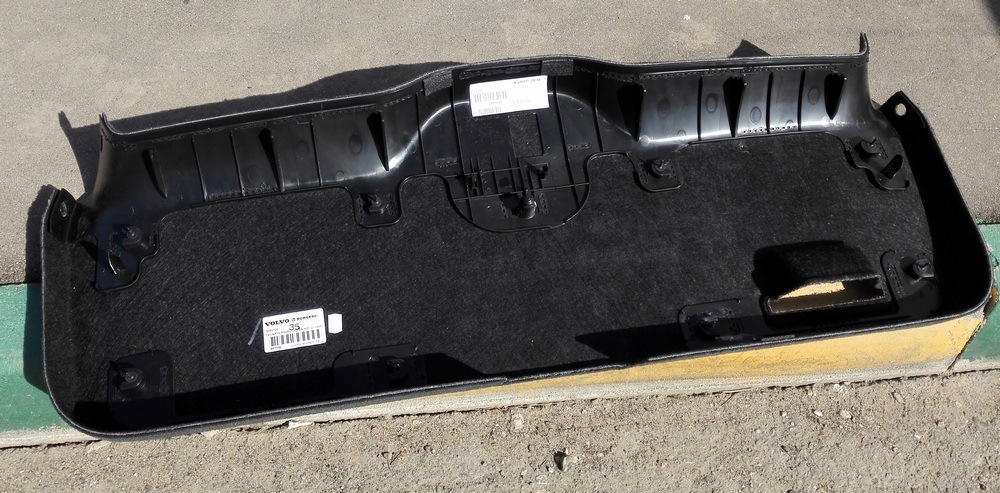

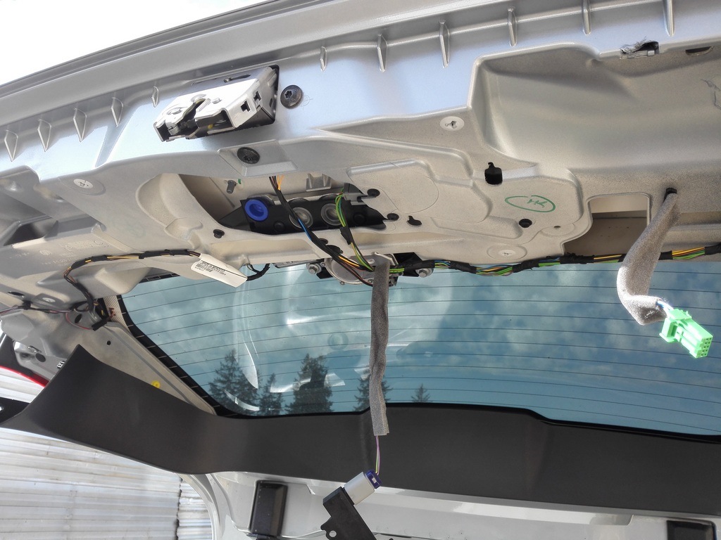

Начинаем аккуратно отгибать и выдергивать нижнюю накладку крышки. Она крепится на восьми пистонах. Пистоны нежные.
После выдергивания всех пистонов надо еще снять какой-то датчик — он на защелках.

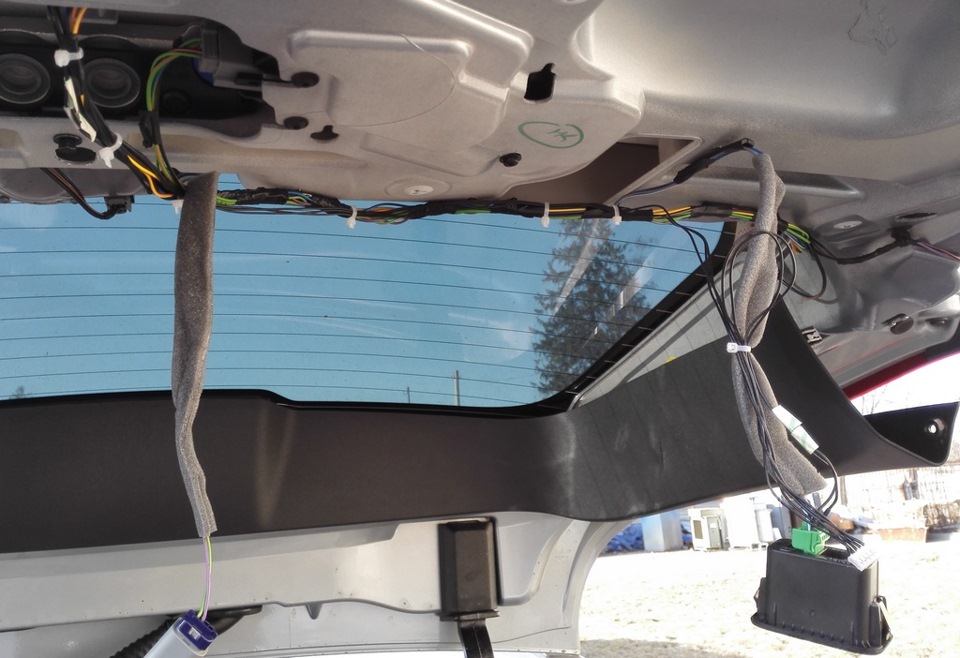

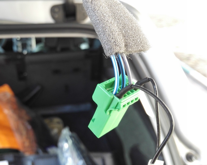

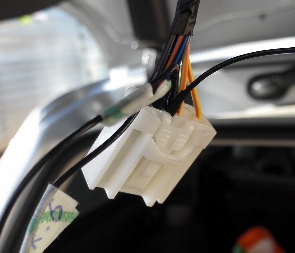

Снимаю разъем с замка.
И тут наступает ступор. Нигде в инструкциях не описано как вставлять закругленные пины в разъем. Просто так они не лезут, гнутся и норовят сломаться. Крутил так и сяк, пошел домой, взял тонкое шило, решил проталкивать "силой".
Вроде получилось, на пинах есть "ушко", которое держит его внутри и не дает выскочить обратно.

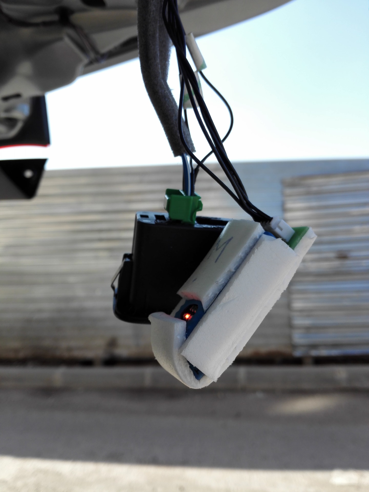

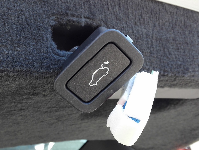

Подключаю кнопку и модуль — тестирую — урррра все работает!

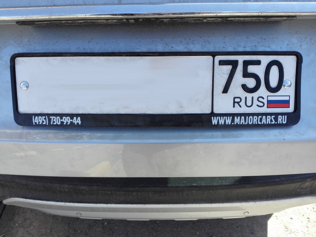

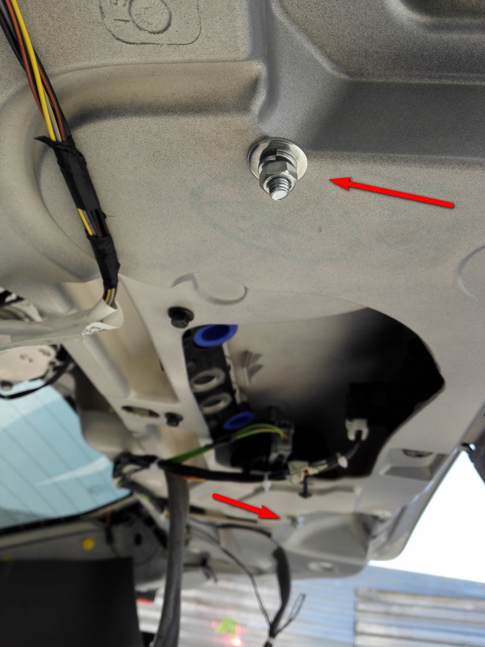

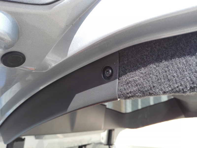

Заодно "по-пути" решил прикрутить номера мебельными винтами. Чтобы не повадно было.
Собираю багажник. Тут понадобился помощник в виде соседа. Одному очень тяжко ровно поставить крышку.
Закручиваю винты, ставлю пластмасски и
Осталось только запихнуть модуль и установить кнопку.

На штатном месте.
А кнопка ЗАКРЫТИЯ в салоне — где?

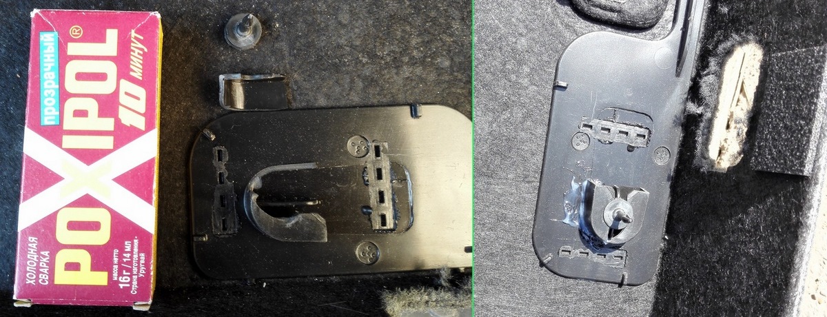

Мы с этой защелкой смотрели друг на друга.
Я ее медленно уламывал, а она сломалась. Одно слово…
А для снятия номеров (ну мало ли зачем) — опять обшивку разбирать?))
Вот у меня уже далеко не первая машина.
И за все это время я одевал номера при покупке и снимал при продаже.
И только две "категории населения", кого интересовало снятие моих номеров — были сотрудники ГИБДД и воры, кто номера потом хотел продать обратно.
А обшивка снимается за 10минут (в первый раз) и за 3минуты потом.
