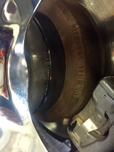

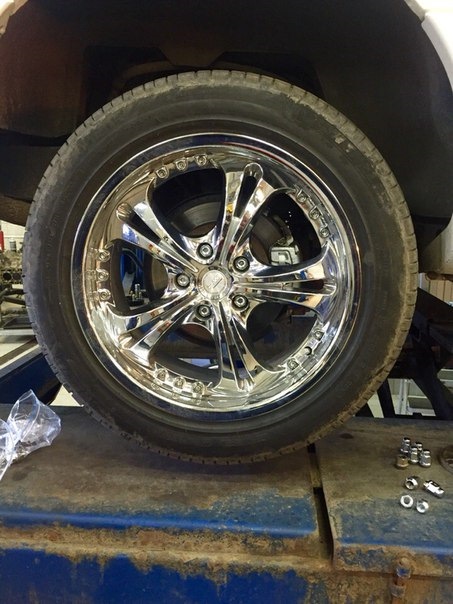

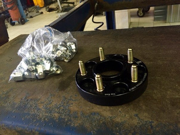

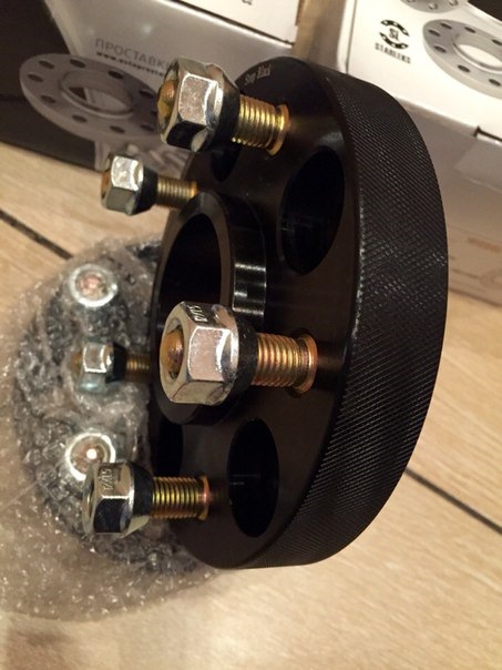

Долго мучился с гайками, шпильками колесными срезало резьбу при установки(… летние колеса стояли через проставки и штатной резьбы шпилек не хватало для уверенной затяжки колеса…нашел выход, подсказали в Шеви плюс) Это проставки! они были изготовлены на заказ…установили и наступило счастье!)
Вылет дисков радует глаз!)
Проставки к-т. 8000 руб.
Гайки к-т. 2500 руб.
Работа 1500 руб.

сталь или Alюминь?
АLюминь)
а скока см?
2500…мм сори 2.5 см

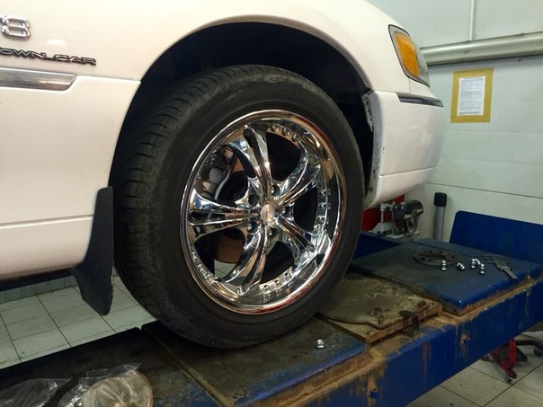

а на полуоси не повлияет? подшипники там и тп?
Повлияет конечно!) дело во времени…
Это для декора?
Это для уверенности, что на скорости не отвалится колесо…
