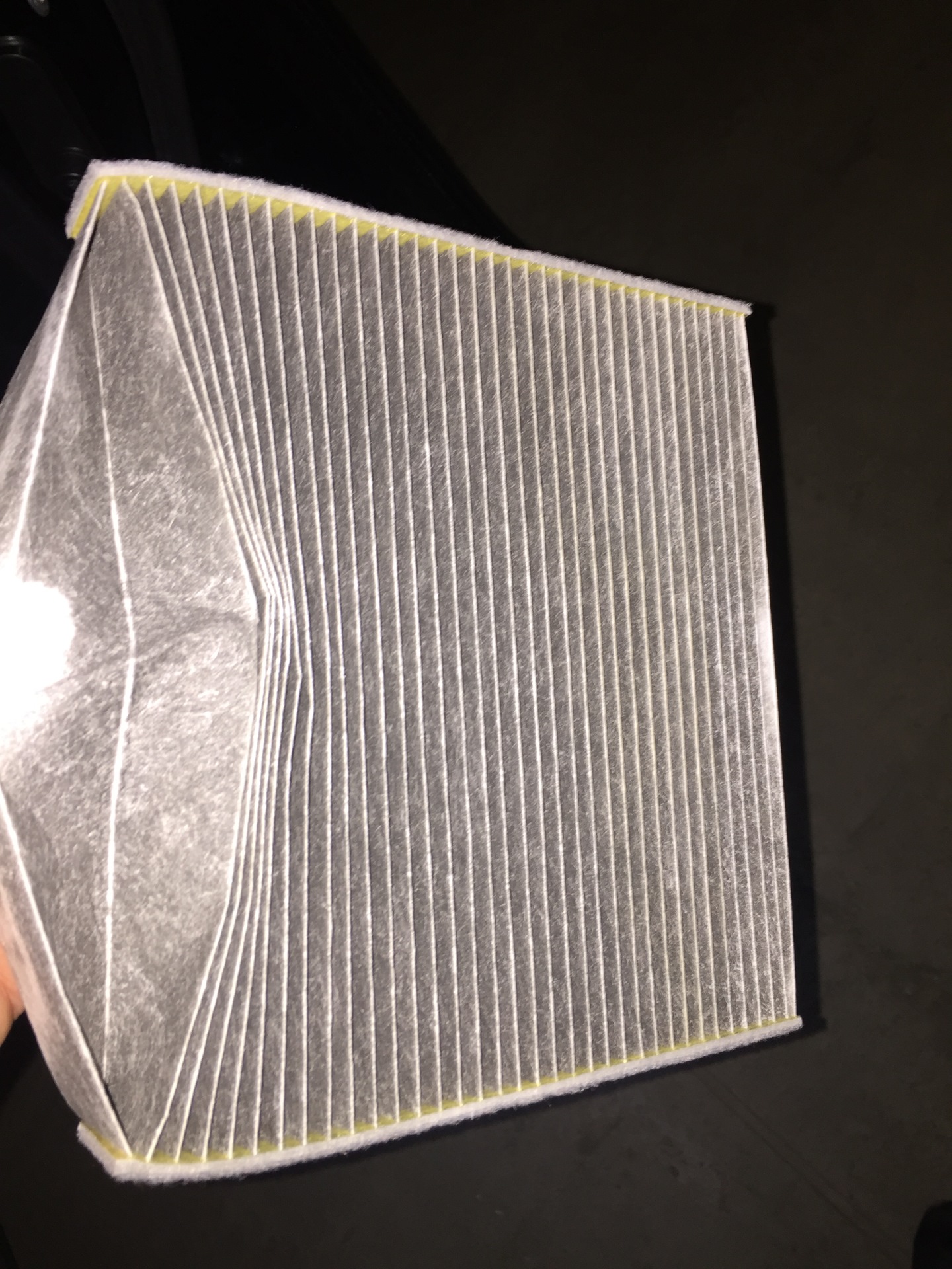

Попенял салонный фильтр на разрекламированный raf
Штатный не устраивает абсолютно! Если сосед в потоке курит я дышу этим дерьмом какбудто он у меня в машине курит. Проверим этот чудо фильтр позже!

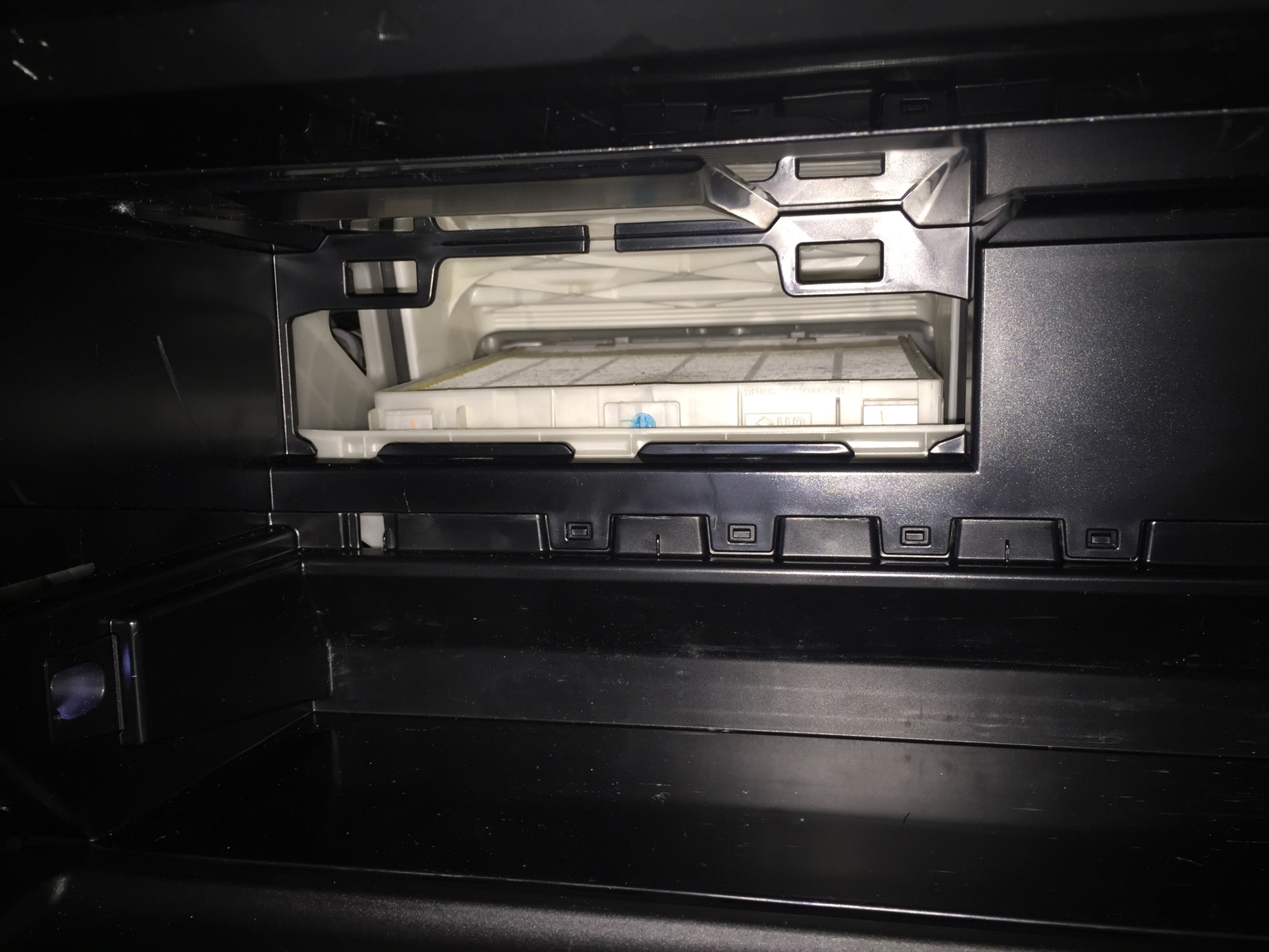

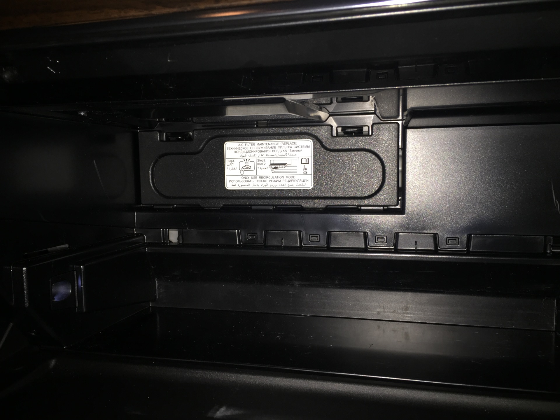

Итак установка 3 минуты времени!
1. Выгребаем порядок из ящика, вытаскиваем полочку
2. Отщелкиваем крышку
3. Нажимаем кнопку рецуркиляции воздуха на работающем двигателе, заслонка сама поднимается и видим фильтр
4. Меняем фильтр

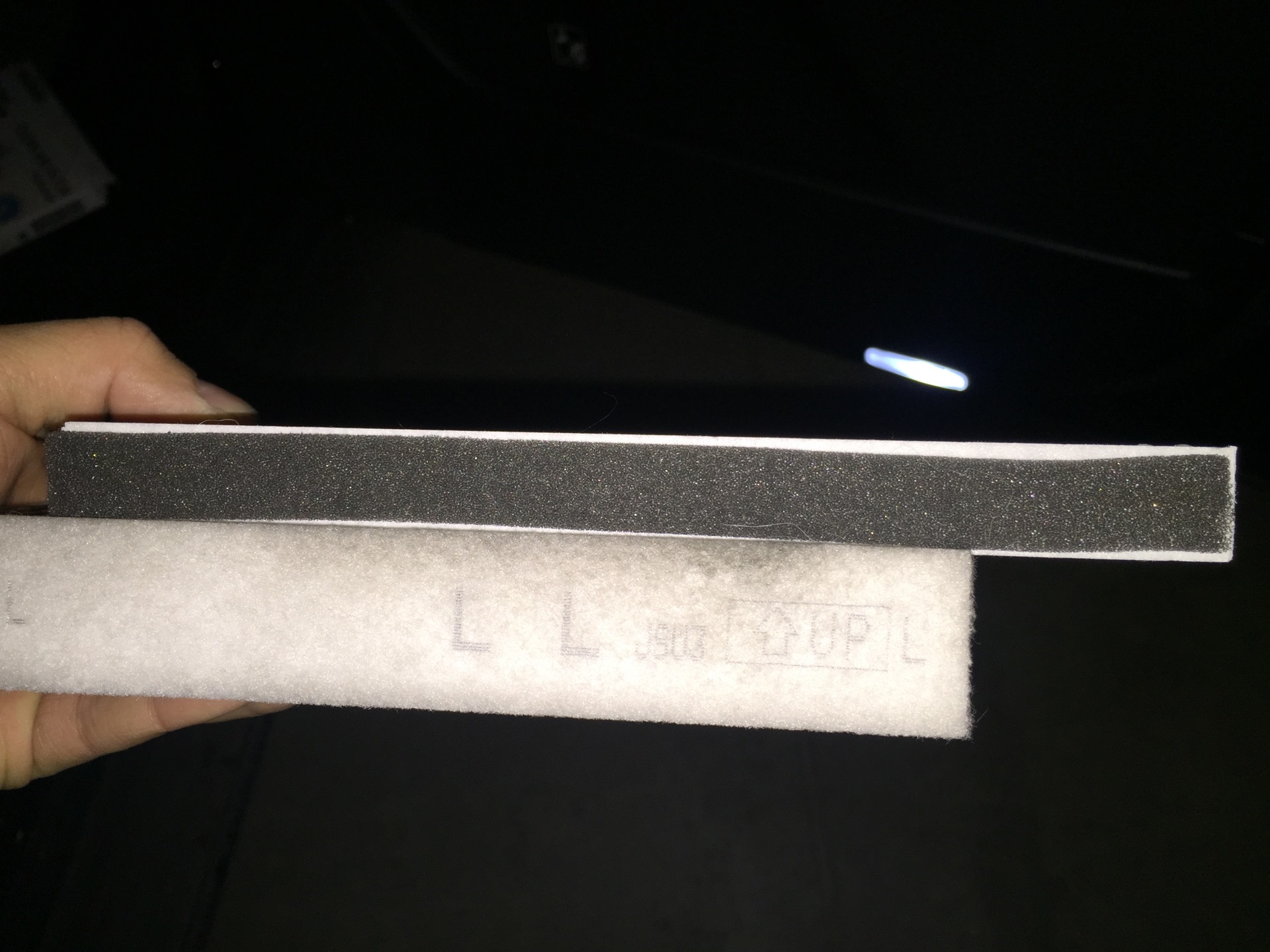

Здесь пишут что не оригинал фильтр надо наоборот стрелкой вниз ставить а оригинал стрелкой вверх!..не пойму никак, поставил немецкий стрелкой вниз у себя…
Так окончательно все запутаемся
И я про это!)…Про оригинал понятно что вверх а остальные пишут вниз ставить(…я MUHLE поставил немецкий стрелкой вниз
На ауди идет muhle тоже их ставлю на немце.

ну хотяб на новых крузаках стали наклейку приклеивать с пошаговой инструкцией). я по началу вручную всё открывал на своём
аналогично! после инфинити стал ковырять пластик
оказалось все как в звездных войнах технологично и просто

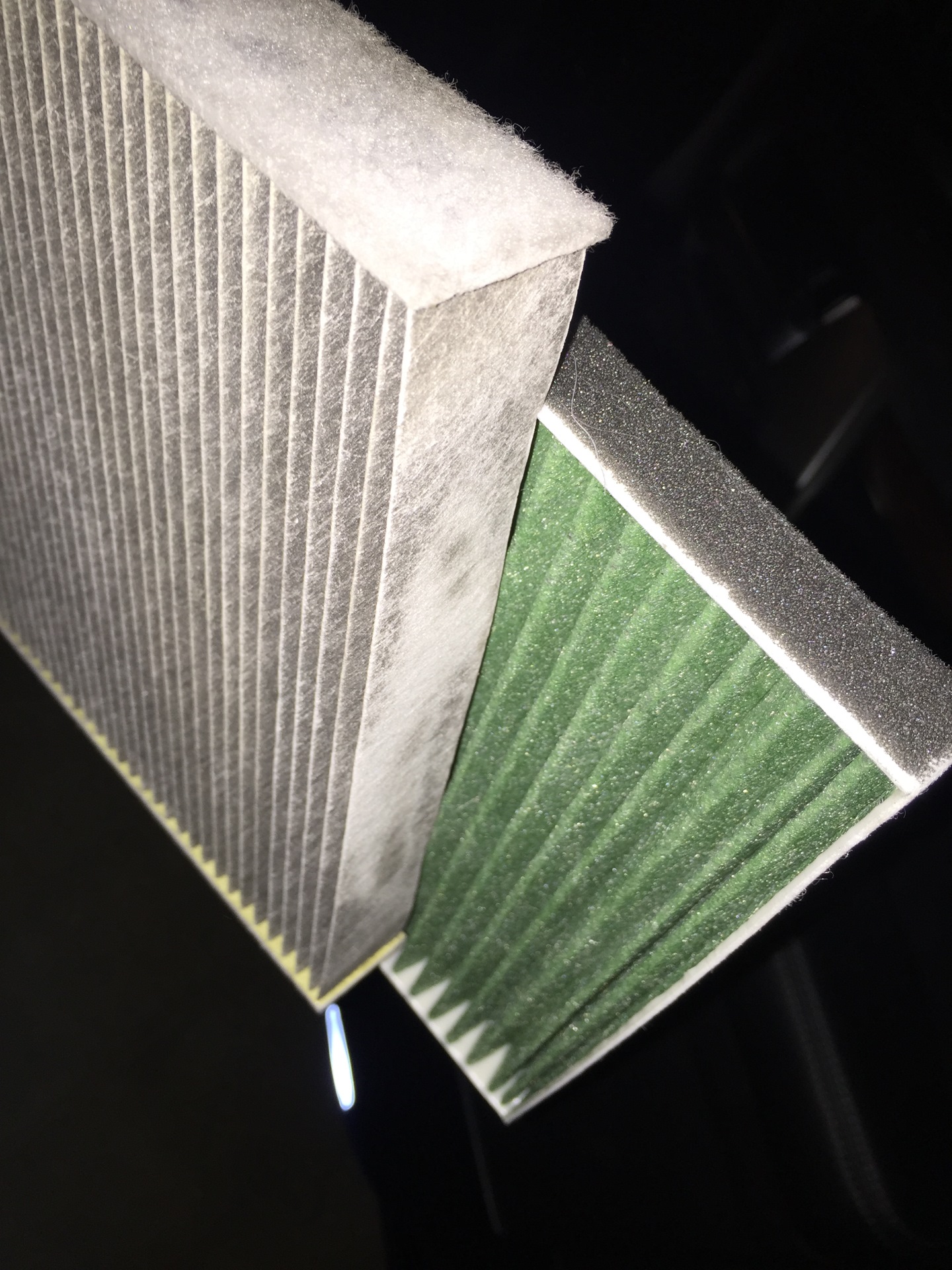

На фото в сравнении рай со штатным видно что раф уже в 2 раза, это наталкивает на мысли что очередной маркетинговый продукт
