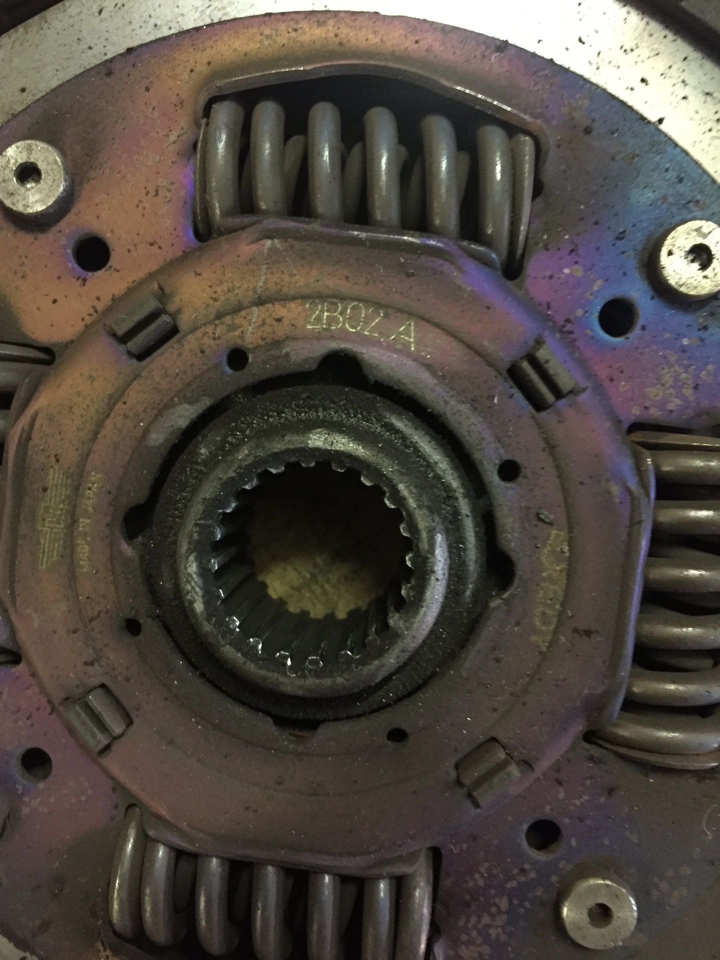

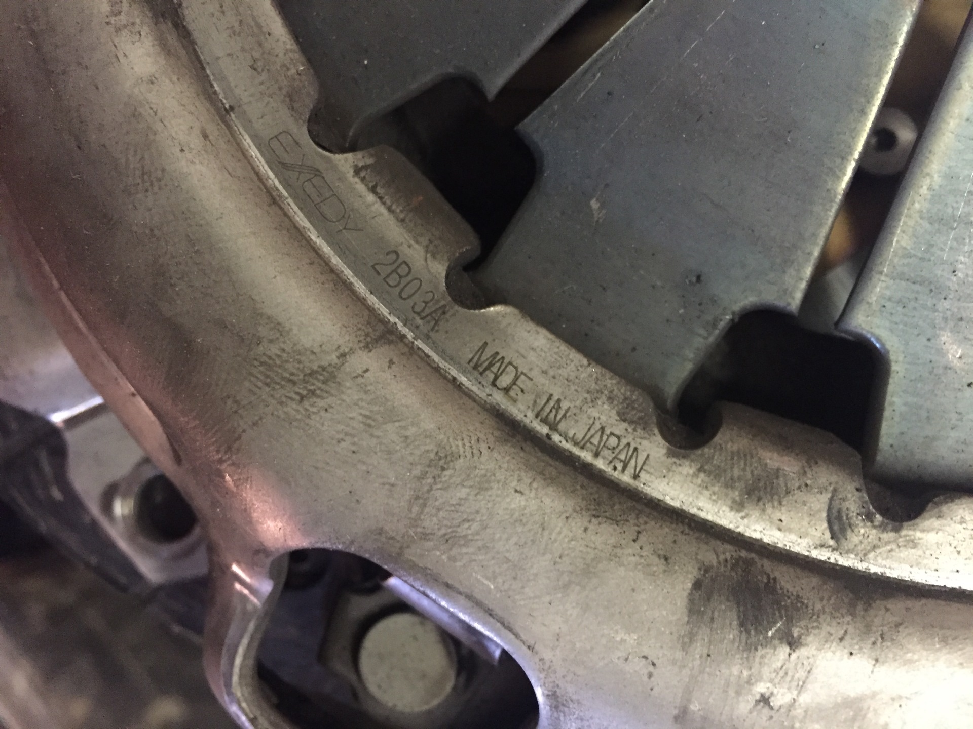

3. Сцепление. Зимой при морозе начались проблемы. При трогании было так, как будто оно схватывало не сразу, а с пробуксовкой. Весной в придачу "при газ в пол" на 3500-4000 оборотах возникало ощущение, что машину дергали назад, такой легкий затуп. Был куплен комплект диск-корзина-выжимной. Все Exedy. Замена идет с демонтажем подрамника и рулевой рейки. В общем тот еще геморрой. Мертвым оказался только выжимной. Заменил всё, а заводские корзину и диск оставил на всякий пожарный в заначке. Кому интересно, фотографии того, что стояло с завода.

Диск сцепления HCD 036U
Корзина сцепления HCC 542
Подшипник выжимной BRG 820

Печаль, рано выжимной умер
