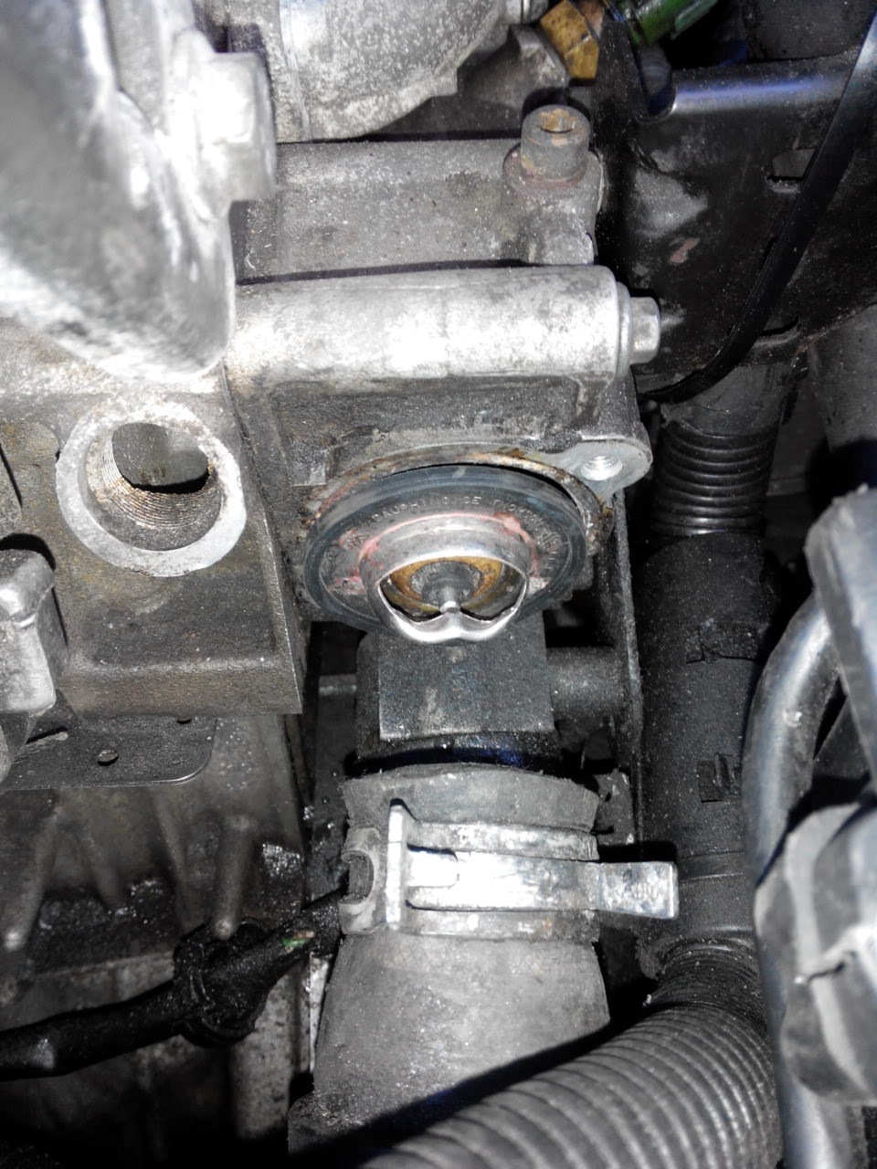

Снял патрубок, который идёт с середины верхней части радиатора на движок — там находится термостат.
Мне было удобнее сначала снять патрубок, т.к. вся жидкость была слита, да и подлезть удобнее. Так же удобнее, если снять корпус воздушного фильтра, снимается он легко, поэтому не поленитесь, заодно, как я, и почистите его от песка и мелкого мусора. Крышка-штуцер термостата крепится 2 болтами на 10, которые можно выкрутить гибким удлинителем, но т.к. у меня был облегчён доступ к ним, то я откручивал обычным ключом. Нижний левый накидной битой на отвёртке легче выкручивать.

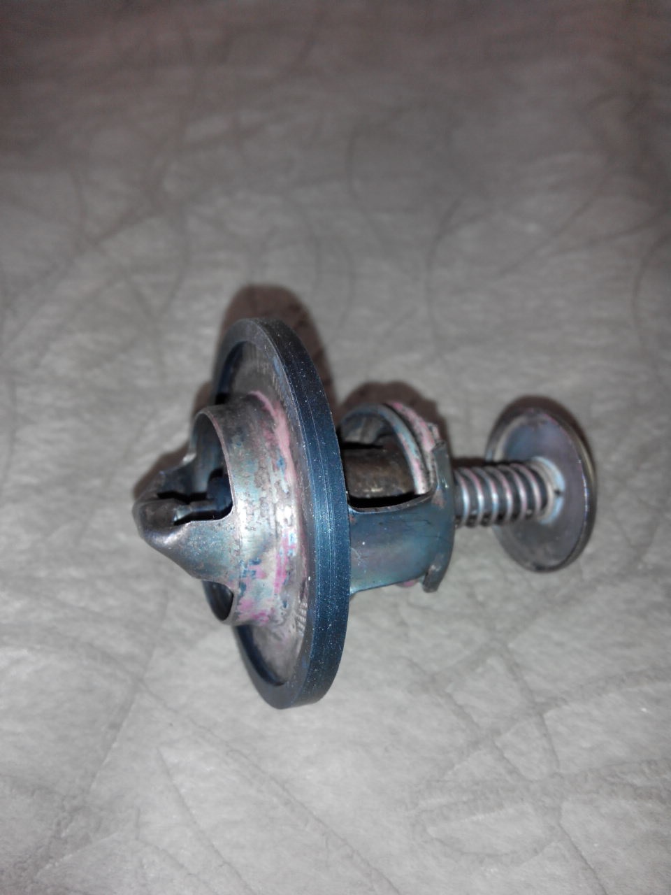

Снимаем крышку термостата и вынимаем вставленный в корпус термостата непосредственно сам термостат. Он у меня выглядел таким образом.

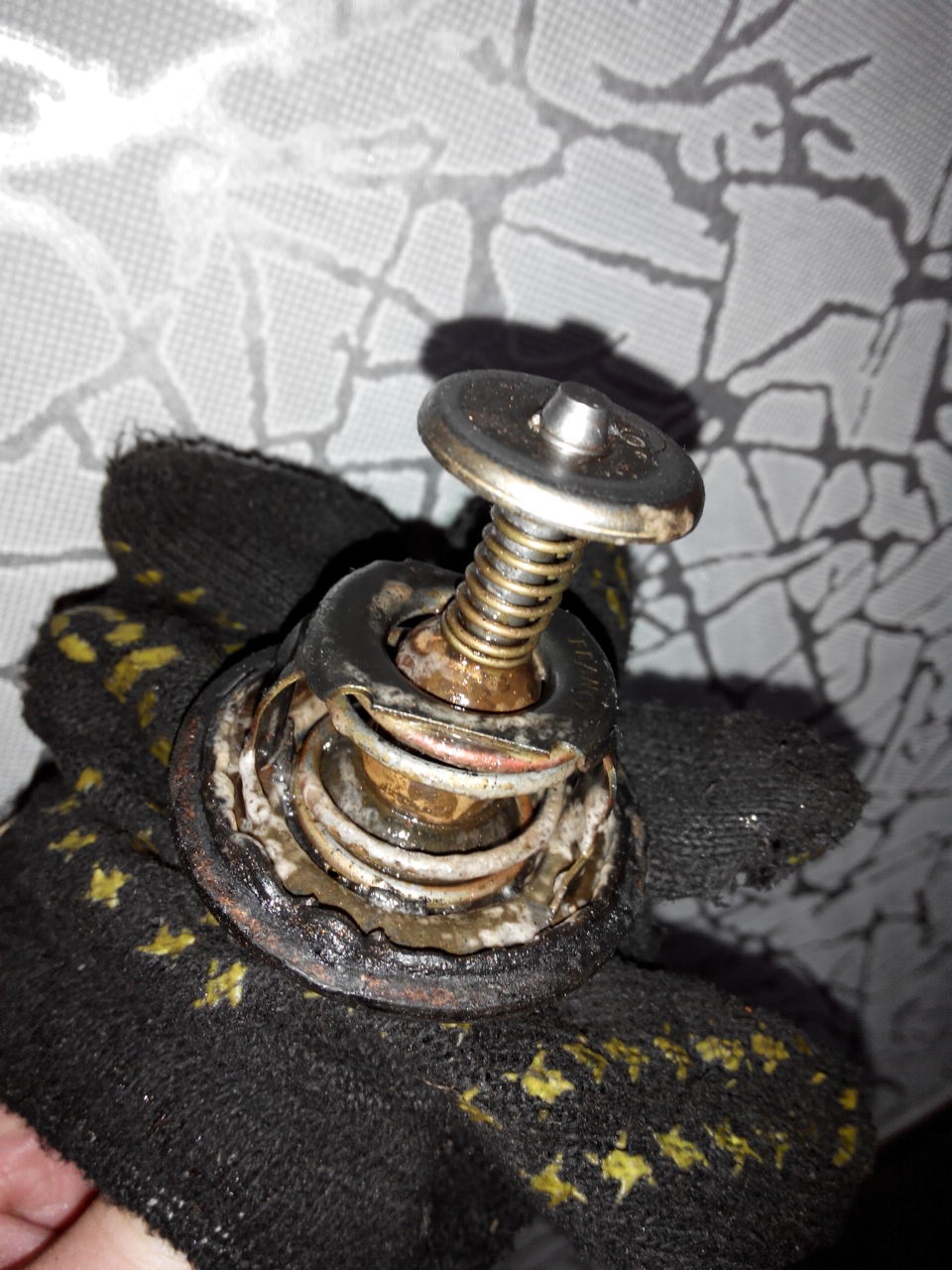

Весь в сгустках, с забитыми отверстиями и растянутой и полуразлагающейся прокладкой.

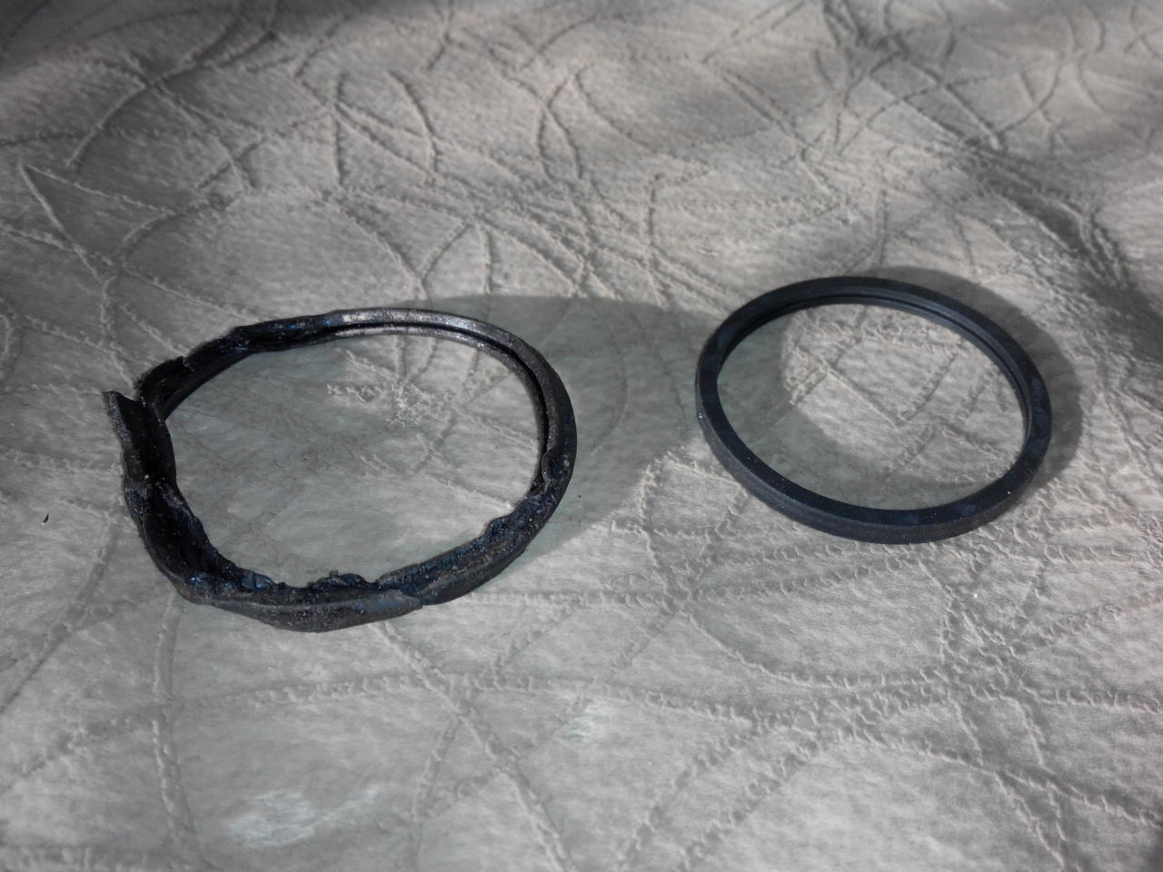

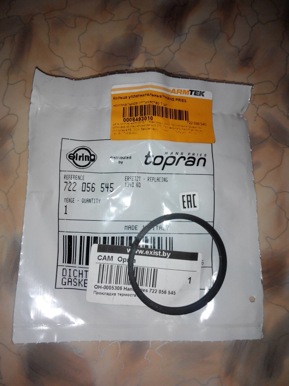

Я купил новую прокладку на термостат.
Не путайте с кольцом уплотнительным на термостат Citroen/Peugeot 1340.58, оригинальный артикул на прокладку Citroen/Peugeot 1340.60, потому что оба в оригинальном каталоге обозначены 7ой позицией.
Для сравнения сфотографировал старую и новую прокладки термостата.
Слева прокладка курильщика, а справа здорового термостата. :D
Дальше я взялся почистить и заодно проверить термостат на работоспособность.
Позаимствовал у жены вот такую формочку для выпекания
Налил 1 к 1 в неё воды и уксуса и стал кипятить. Предварительно закрыл входные двери, дабы не пришёл чел с рекламы со словами "Вы всё ещё кипятите, тогда мы идём к вам!". До кипения термостат стал раскрываться (после охлаждения закрылся), что говорило о том, что он исправен. Накипь и наросты отвалились. Промыл под холодной проточной водой и надел прокладку новую на него.
Моё наблюдение: устанавливать лучше термостат сначала вставив его в крышку термостата, а потом уже в корпус, потому что если сначала в корпус термостат вставить, то он может быть не отцентрован и крышка закусит прокладку.

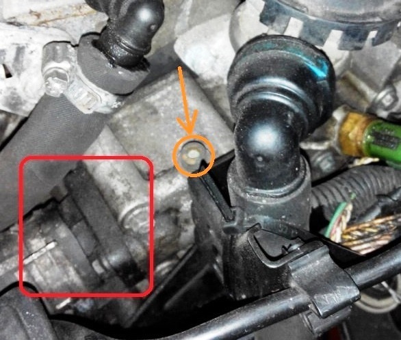

После всего этого решил развоздушить систему ОЖ. Есть колпачок на патрубке к термостату и винтик на патрубке входа на печку. Заводим машину, прогреваем и откручиваем поочерёдно, пока идёт воздух и не начинает сифонить ОЖ. ОСТОРОЖНО! НЕ ОБОЖГИТЕСЬ!
Если правильно не развоздушить, то словите воздушную пробку и двигатель начнёт перегреваться, а антифриз выдавливать с расширительного бачка.

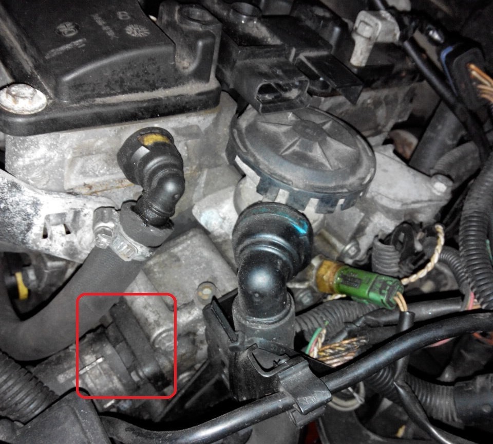

Так же на первом фото справа от красного выделения на корпусе термостата имеется болт для развоздушивания системы ОЖ после термостата на двигатель, но о нём на тот момент я не знал и не откручивал (это подсказал Andruxa-adm).

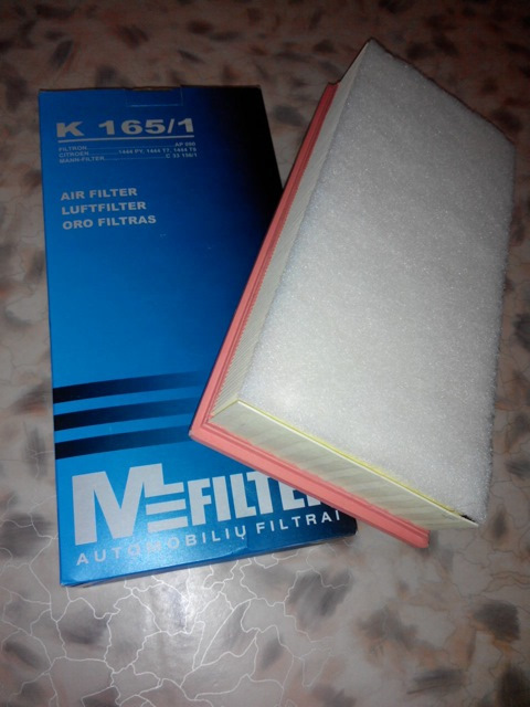

Воздушный фильтр взял на лето с ворсом высотой 74 мм.

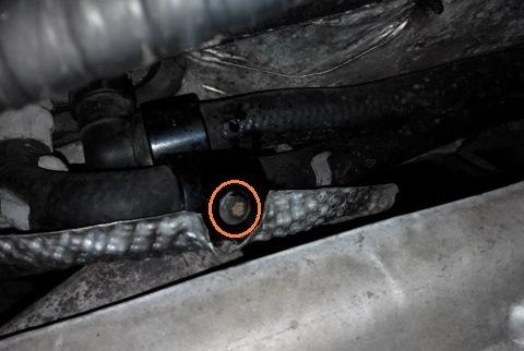

Есть заглушка на радиаторе охлаждения — у меня ее нет:(
на патрубке термостата — вкручен болт до меня:)
