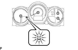

Есть два "плохих" состояния TPMS:
1. Low tire — предупреждение о низком давлении в одной или нескольких шинах авто. Качаем, исправляем. Или кнопкой выбран не тот комплект шин. А тот который выбран лежит в том же гараже где и паркуете машину ))
2. Check system — факап одного из датчиков в шинах. 99% севшая батарейка. Или кнопкой выбран не тот комплект шин!
Кстати если не уходит "Low tire" с панели, то возможно завышены исходные значения давления в шинах. Попробуйте накачать все шины как вам нужно и после этого ищем под рулем труднодоступную кнопку "SET (.)". Жмем ее три секунды что ли, и смотрим как на панели три раза моргнет лампочка шины.

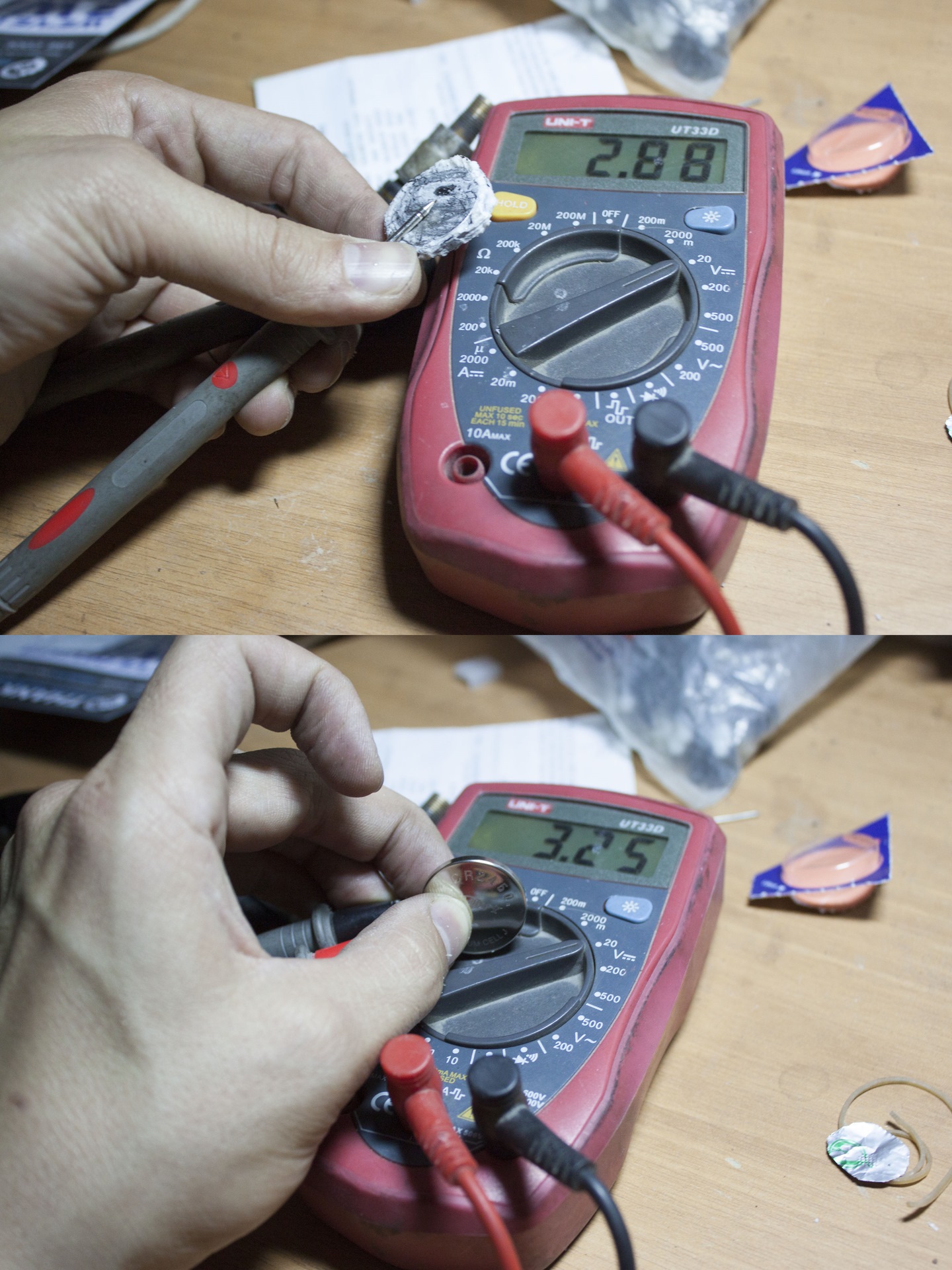

Как я меня батарейку первый раз
С завода в датчиках стоят плоские литиевые батарейки BR2450 приваренные к контактам микросхемы. Тип батарейки крайне редкий. Зато есть схожий по многим характерстикам CR2450. Единственная разница в рабочих температурах. BR2450 — -40-+125С, а CR2450 — -30-+60C. Возможно из-за этого срок службы батарейки существенно снизится. Но это дешевле чем покупать новые датчики. Цена батарейки — примерно 1-2$.
Первый раз я попробовал перепаять батарейки год назад. И даже вроде бы успешно.
Сначала я расковырял ногтем массу похожую на герметик покрывающую батарейку, ну а затем оторвал от контактов старую приваренную батарейку.
Затем я взял кислоту, так как с помощью канифоли ничего не получалось. Ну и с помощью той и этой матери паял эту батарейку… Так трудно было угадать место пайки к батарейки, чтобы она потом нормально села в корпус.
В конце концов я залил батарейки обычным сантехническим силиконовым герметиком, а заднюю крышку посадил на клей. Все заработало… и проработало ровно полгода. Затем снова загорелся чек систем бладж.

Как на самом деле нужно паять батарейки
1. Выковыриваем всю плату с батарейкой из корпуса и частично вычищаем их "герметик".
2. Отрываем батарейку от контактов.
3. Одеваем защитные очки. Говорят литиевая батарейка может бомбануть в личико.
4. Паяем новую батарейку той же кислотой любимой.
5. Внимание! Счищаем всю кислоту с помощью любого спирта!
6. Кладем плату и припаянную батарейку в корпус и заливаем любым герметиком (последний раз я использовал строительный акриловый герметик, так как были подозрения в нейтральности силиконового на уксусе).
7. Закрываем крышкой и сушим под пресом или без.

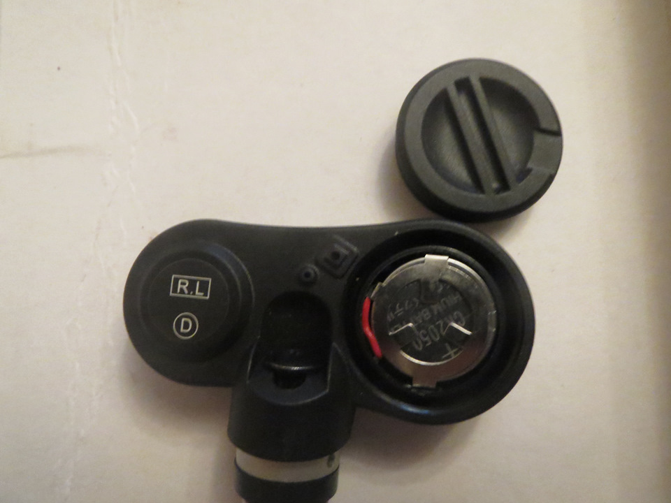

А не обязательно паять саму батарейку и морочиться с кислотой. Есть пластиковые корпуса под таблетки с 2-мя проводками. Проводки подпаиваем к соответствующим контактам датчика, а сам корпус с батарейкой приклеиваем (приматываем изолентой) к корпусу датчика. Раз в n лет разбортовываем, меняем батарейку, обуваем. На кретовском датчике CR2032 используется, для меня актуальным является вопрос где взять долгоиграющую батарейку :)

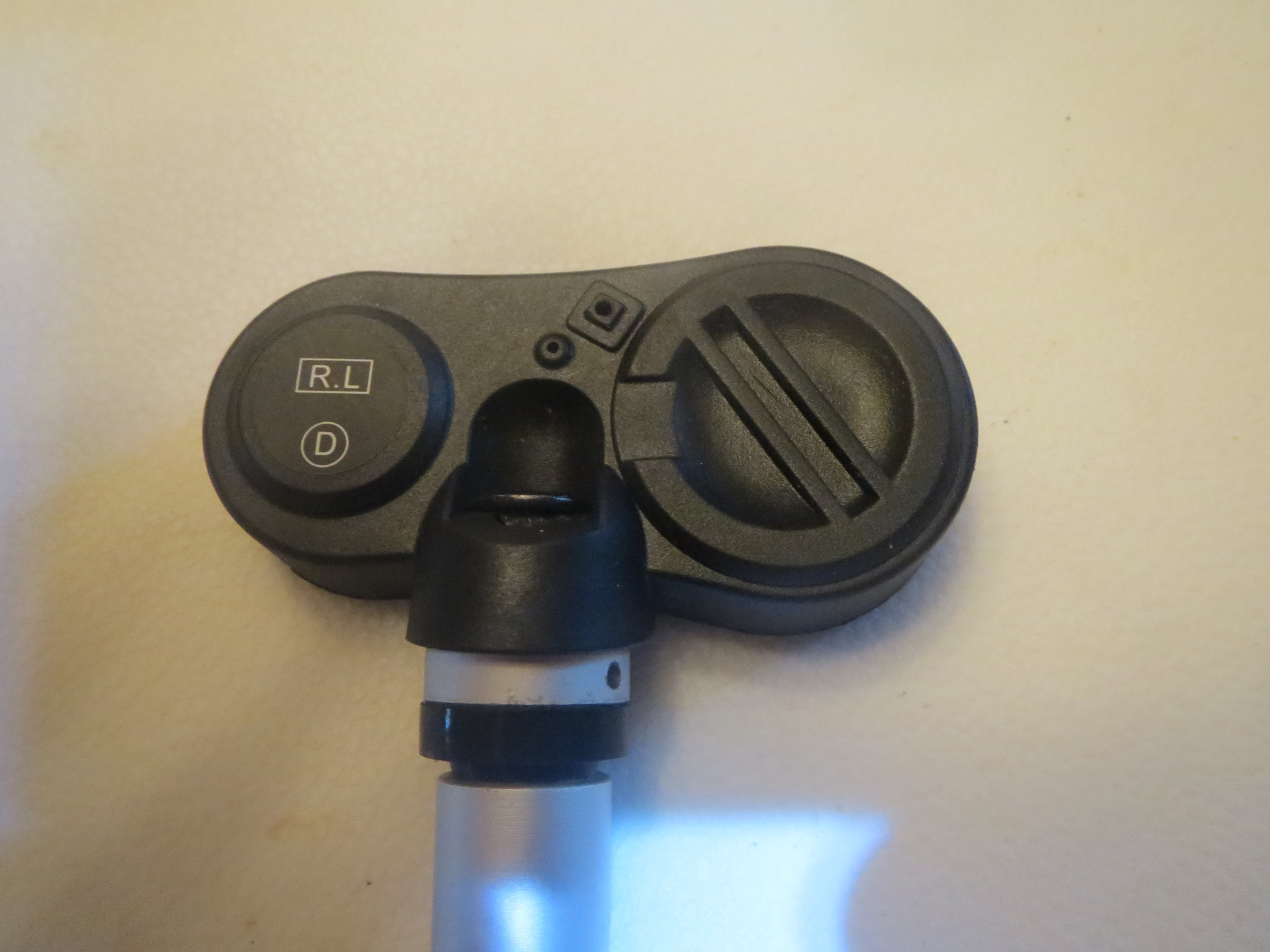

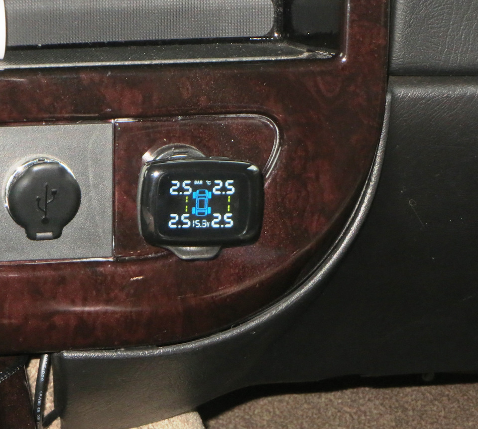

Автору огромный респект за статью. Интерес не праздный. Хочу поставить TPMS с внутренними датчиками на оба комплекта колес, но через 5 лет платить 2х9000 р или 8х5700р. (у разных продавцов, почему то, такие цены за один и тот же датчик)) за новые датчики вместо простой замены батареек не готов. Дело даже не в бедности и не в жадности. Производитель хочет нас нагнуть, заставив покупать датчики целиком, наше дело чести — не допустить этого. Еще лучше — нагнуть производителя, придумав дешевую, но эффективную технологию замены. Одна из конструкций просто поразила. Номинация в конкурсе "Шедевр технического идиотизма" — 1-е место. Разобрать датчик, вытащить батарейку, выкинуть их раздельно и отправиться покупать новый. Это какими дебилами они нас представляют? Даже обидно стало.
Да не представляют они вас дебилами. Просто датчик разбирать и менять батарейку там никто не будет. Но требования к экологии таковы, что они вынуждены писать, что датчик и батарейка должны утилизироваться отдельно. Мусорных урн у каждого владельца дома по три штуки, чтобы мусор сразу сортировался.
Про урны в курсе. Реботаю на торговых судах, тут урн 9. Да, ДЕВЯТЬ. То, что потом, в большинстве стран, мусор сваливется в одну кучу, не важно — так мы "заботимся" об экологии. Даже в самой экологически продвинутой Германии их 4. Все равно, из 9 получится максимум 4. Дебилизм. Такой же дебилизм и с этой батарейкой. Если уже хватило ума разобрать, чтобы её вытащить, почему не поменять? Я понимаю, что приятнее продать целый датчик, но не до такой же степени.
Как быстро меняются технологии. На летний и зимний комплекты колёс Соляриса я установил вот такие внутренние датчики TPMS TP620 (монитор в прикуривателе). Батарейки у них меняются на раз-два —
Технологии не менялись) китайские мониторы давления шин были ещё в 2006 с выносным экраном. Вот если бы вы показали заменитель родных датчиков со съемной батарейкой 😂😂😂
Думаю, что на стоковых TPMS Вы не найдёте датчиков со смеными батарейками. Под предлогом попадания в них влаги производители стоковых TPMS клепают только одноразовые герметичные датчики. Им не выгодно, чтобы датчик служил долго и Вы сами меняли батарейки. К примеру, у меня на Саване, Эскалейде один внутренний стоковый датчик стоит почти 100$. Замена по кругу, монтаж, демонтаж, балансировка — это 500 баксов.
А вот TPMS, которую я установил на Солярис весь комплект (монитор+четыре датчика) стОит около 50$, что в два раза меньше стоимости одного стокового датчика. Вот поэтому в последнее время я всё больше склоняюсь к тому, что стоковые системы моих машинок — полное гуанО и вместо них нуно устанавливать универсальные TPMS типа ТР620, которые по многим параметрам, включая цену, превосходят стоковые )))

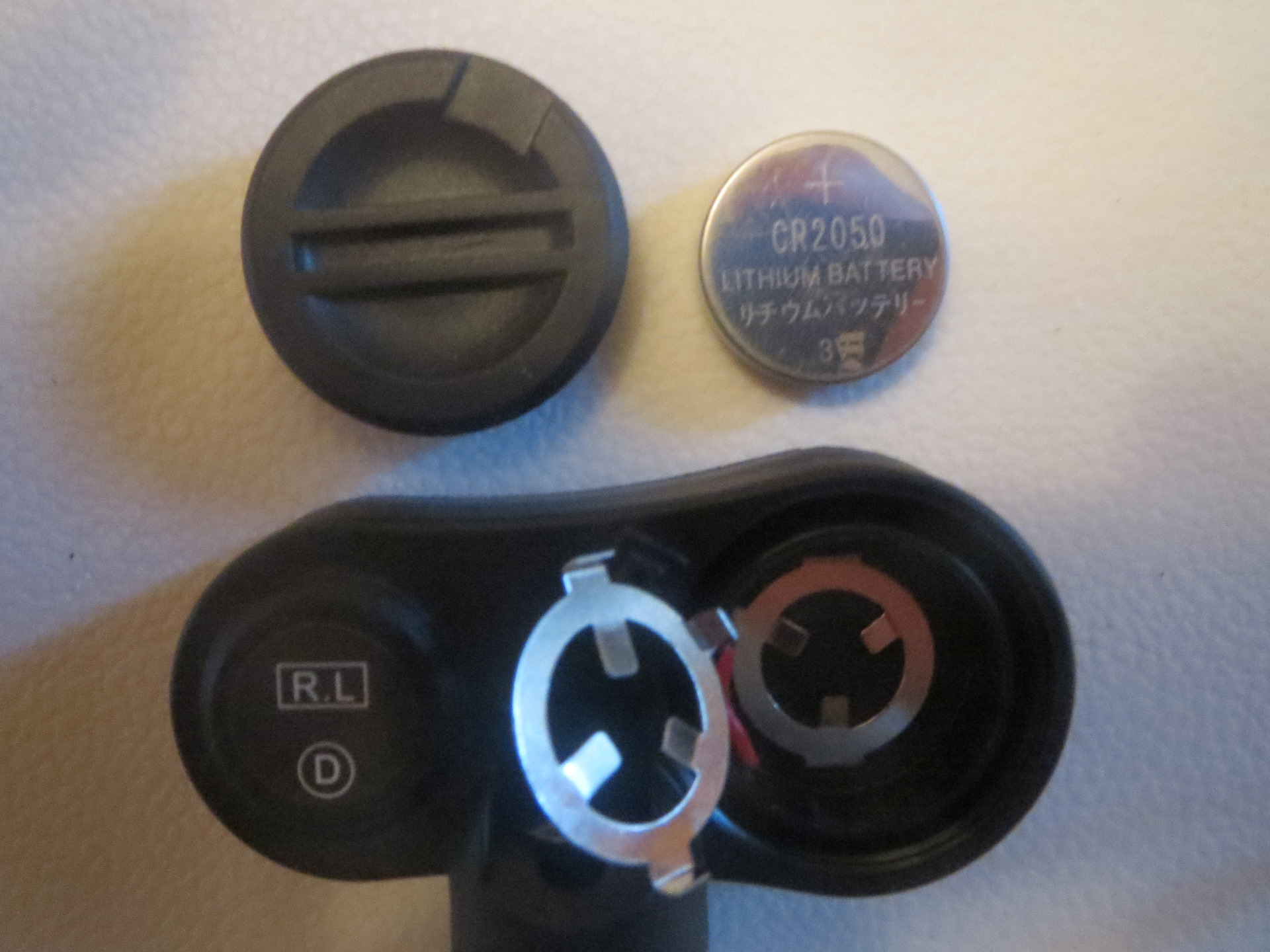

День добрый. А есть номер батареек для этих датчиков, у меня, умерла батарейка и хотелось бы сразу купить новые и поменять. Но не хочется разбортировать колесо только для того, чтобы глянуть номер батарейки. Буду очень благодарен
Серёга, я упал с ковидом.
Ок, выздоравливай
UA22
Серега, батарейка — CR 2050. Вот на фото —
Не могу их найти, только на али есть они. Не думал, что такая редкость.
Спасибо
Я на Али заказывал "про запас".
Нашёл вот такие типа сразу припаянные, куда то контакты вставляются или лучше или надёжнее самому паять
Я такие тоже пробовал. Паяются легче.
У них и цена норм
Сейчас да. А тогда только на заказ, а всегда нужно вот сейчас)

Если лампочка шины моргает, а на панели написано чек тайр систем, то как бы твои датчики вообще не видятся. По идее обычно сразу видятся. А кнопка переключения зимних шин в нормальном положении?
А если просто лоу тайр, то можно или подкачать все шины, либо сбросить номинальное давление через кнопочку.
У меня Камри SE и надписей нет только индикатор на щитке. Знаю что есть вроде бы кнопка сброса в бардачке, ее нажал индекатор начал мор гать и все! Жалею что сразу не проверил тестером датчики после того как датарейки менял.
Понятия не имею как на камрт, но если оно моргает то датчики не видны. Если горит то недостаточное давление. Кнопка в бардачке наверное для сброса номинального давления. Так же у тётя наверняка датчик есть в запаске.

Когда машину заводишь моргает 10 сек а потом постоянно горит.
Сколько времени сушился силикон?
Я сутки сушил в тисках первый раз. А в следующие разы плюнул, просто после герметика замотал изолентой и поставил в колесо.
Кстати, я немного поспешил и розобрал датчик после того как промазал акрилом и батарейка (оригинал я менял) тоже была окисленна немного ржавчина выступила!
блин странно. у меня вроде бы ок… ну в любом случае акриловый лучше чем силиконовый. тот вообще отжигает.
Я когда вскрыл, он сохся и акрил в раене клем батареек покрылся ржавченой!
Думаю взять затирочный силикон он не воняет усусом. Попробую пока колеса не одел.
да по факту хоть чем заливай. Можно и не заливать и просто обмотать изолентой ))) тоже будет работать. Минус в том что наверняка влага в колесе от перепада температур будет конденсироваться и герметик нужен просто в долговременной защите.

Кто знает при каком минимальном напряжении датчики перестают работать?
А если побольше батареек запихнуть внутрь
Да хоть четыре, в принципе не проблема, просто датчик придется прямо на диск скотчем крепить, иначе балансировать замучаешься.
автору спасибо! Всё раскрыл. Добавлю от себя — батарейки не рекомендую паять! Дружбан сваял контактную сварку, типа той что по заводу… Делаю коллеге… учту ваш опыт)
"Уверен что мои теоретические абзацы читают очень мало людей" — прочитал. Спс, познавательно.
В закладки.
спасибо! ) не зря писал
блин как жаль что эти батарейки плохо паяются, я разобрал один датчик в надежде быстро махнуть батарейку((
а хотел на всех 4 это сделать((( беда печаль
ну чего же плохо то. мощный паяльник и кислота спасет отца русской демократии)) главное после этого отмыть спиртом место пайки.
хм, схожу к мастерам, что они мне скажут) может действительно не все потеряно)
Кстати, я при замене вентиля, проверял напряжение родной батареи, путем сверления корпуса, а отверстия замазывал высоко температурным герметиком красного цвета, возможно на уксусной основе, судя по запаху и уже проездил 2 года пока полет нормальный.
Ну так вы заливали небольшое отверстие. А я залил весь корпус :)))))

Если батарейка 2.9V показывает, еще походит?А то у меня течстрима нету пока, чтоб все подряд не паять. На одном датчике было 2.6v эту поменял )
2.9 не долго, но еще походит ))
Но это ИМХО ) я менял все разом, поэтому как бы я не советчик.

На самом деле с батареями все иначе…
1. Все эти батарейки что ты паял — шлак! зачастую китайский, единственные нормальные это швейцарские Рената но и они — бытовые!
2. Батареи в оригинале панасоник не бытовые, а специальные, промышленные имеют на порядок лучшие характеристики и продаются с уже приваренными контактными пластинами к которым подпаивается уже провод или проводник.
3. Использовать кислоту при пайке категорически нельзя либо нужно использовать нейтрализатор — Фак ап.
При пайке использовать надо нейтральный флюс -паяльный жир
4. Использовать силиконовый герметик на уксусной кислоте так же нельзя -все батареи окислятся! -Фак ап.
Для герметизации нужен опять же специальный нейтральный силиконовый клей, такой обычно кладут китайцы в комплекты для установки ангельских глазок и разборки фар, либо термогерметик.

Статья основывается на двухгодовалый опыт :)
1. Ставил енерджайзер и сони. Шлак не спорю. Но сони стоит уже два года. Когда умрет я напишу обязательно )
2. Я об этом писал в тексте (BR2450 vs CR2450). Описал разницу в характеристиках ))
3. Об этом я тоже написал. Написал что была коррозия. Что второй раз я очищал.
4. Второй год ездят.
Ну не совсем иначе я бы так сказал )))
1 я расчитываю на длительную работу, и к тому же потом специально перебирать комплект колес не комильфо…
2 это констатация 1 пункта.
3 кислотой лучше вообще не пользоваться в радиоэлектронике без необходимости, кислота, бура это всё внешние грубые работы с пайкой. Рано или поздно пайку сжирает всеравно. Это констатация и опыт.
4 это факт, просто как долго идет процесс зависит от материала. Это та же кислота только более слабая и последствия те же.
Да в курсе я за кислоту ))) Как раз за эти пару лет и нахватался практики пайки.
И кстати до каких минусовых температур работают бытовые литиевые батареи? Где то натыкался на отзыв после ремонта что за -35 батареи отказали пока теплее не стало, оригинал панасоник у меня в -42 не выдавали чек.
Ну я же написал в тексте характеристики CR и BR батареек ))) Никто не читает :(
Я говорю о фактах! То что пишут это брехня… я даже не уверен что панас br который продают не китайский клон
Ну я датащит панасоника читал. И датащит варты. Нужно же хоть на что-то опираться. Новые датчики стоят в зимних шинах. Там ни разу не было факапов при -30. Ниже не смог испытать. В алматы тепловато, а -30 нашел чуть севернее.
в течстриме минимальные показатели для измерения -40С, думаю на это надо опираться.
проверить батареи можно закинув в морозилку на -30С на неделю и проверить напряжение потом

И да… у нас датчики самые тупые )))) Походу на япошек остатки радиации подействовали. Вроде есть, а толку мало. Искал может как то их к доп монитору подключить, но это уууууууу . Все очень запущено. Типа как тут pccar.ru/showthread.php?t=6313&page=13
Я об этом модуле думал на старой машине… Да в принципе этой тупой системки мне достаточно )) В час Ч она отреагирует и хорошо.))
Она будет туповато реагировать ))) проверял ))) Система работает не в режиме онлайн. (((
