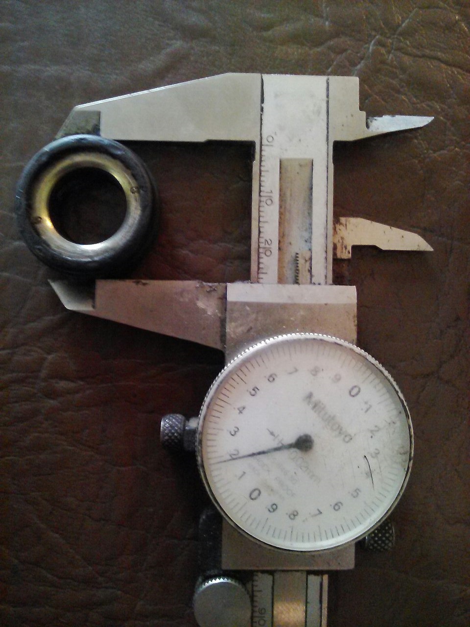

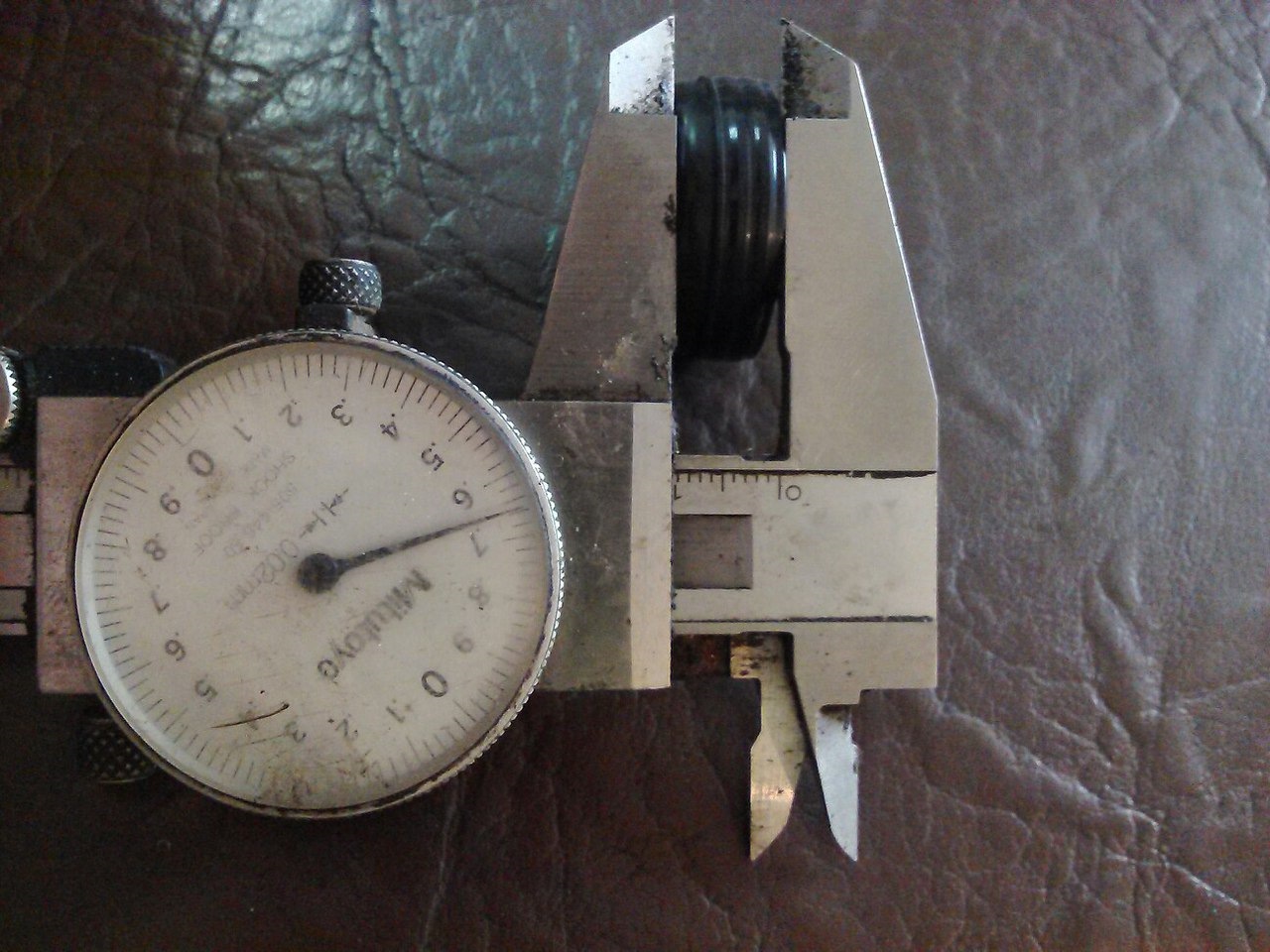

Вердикт был вынесен что не держит сальник кондиционера.

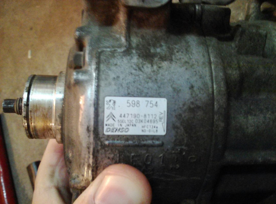

Начали разбирать. Сняли компрессор Denso 447190-8112

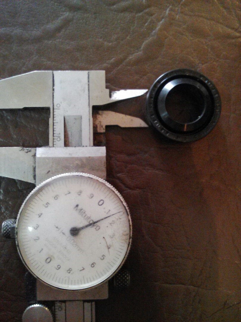

Столкнулись с проблемой снять шкив. Подшипник находится внутри шкива. Что бы открутить шкив нужна головка на 7 или 6.5 и изготовить ключ как для болгарки только на 3 штырька. Сделали из гайки ступицы какой то машины. Сточили край что бы осталось три штырька и ключом держали ее.

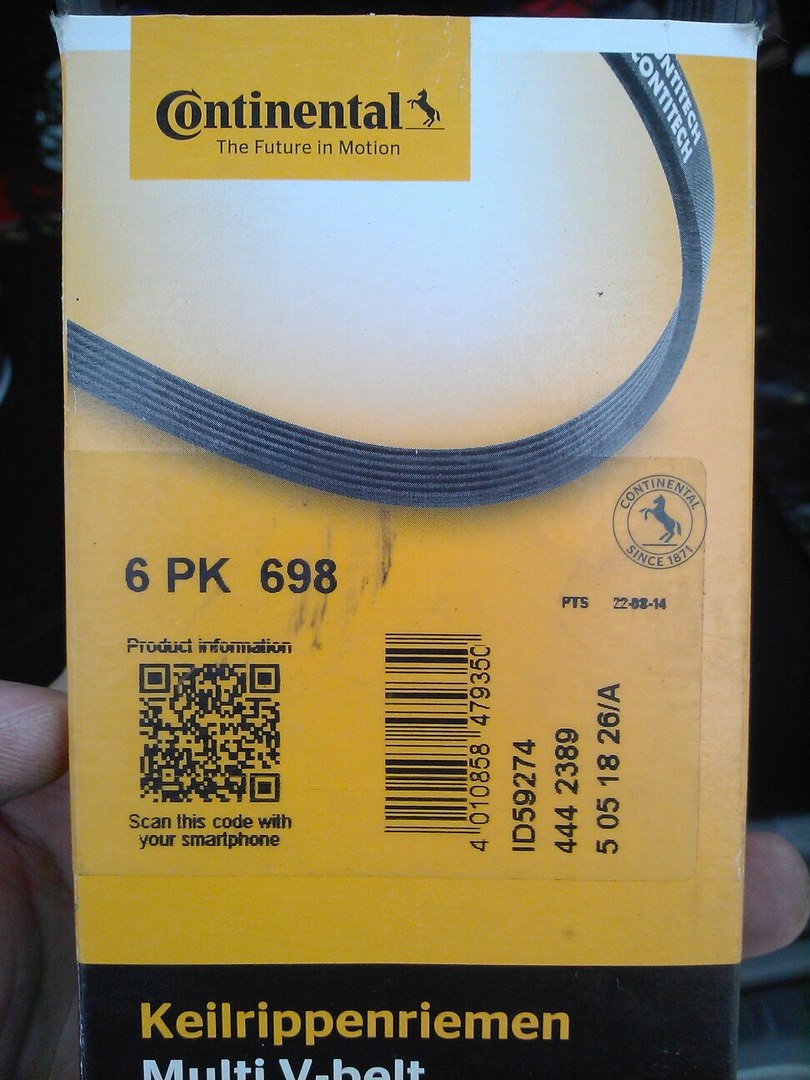

Разобрали компрессор, снаружи надо снять стопорное кольцо и шайбу под ним и с обратной стороны вытолкать его наружу. После этого объездив большинство магазинов получил ответ что нет такого нигде. Скорее всего в природе как запчасть. Так что на этом ремонт закончился. Замерял длину ремня без компрессора и купил 6рк 698 (470р) Ремень встал нормально. Натяжитель довольно хорошо натянул. Езжу пока теперь так. Буду искать бу компрессор.
Итого: Не стоит даже пытаться заменить сальник!

оригинальный номер компрессора 6487 54 PSA
артикул компрессора Denso DCP21022
Тип компрессора 5SEL12
артикул сальника OS1500 MSG можно заказать в любом практически магазине, пара дней и сальник у вас цена 450-500 руб, очень долго искал перерыл все что можно было перерыть, потратил кучу времени, может кому пригодится и облегчит жизнь, сальник один в один как родной. поменяли теперь холодит)))

Здравствуйте . Проблемма с сальником мокреет шкив на компрессоре и ремень . Подскажите сальник который вы меняли точно подходит, на фото размеры износа? Я имею в виду внутри сальника . Тот который новый он точно подойдет?Я сам из Уфы но здесь найти сальник не возможно.

xn--80aegeoalydebe2ar0e8d…_info.php?products_id=679 вот по размерам твой сальник за 1500 + доставка
Внешне немного отличается. Но размеры действительно такие же

Попытался найти сальник по размеру дешевле обойдётся чем покупать целеком.

Я то пытался найти. Находил темы где ставили подобранный и один хрен в первый же день выдавливало все через них! Если найдешь и все получится. Черкани сюда если не сложно
Посмотри тут сальникautoklimat.info/?p=product&s=9
Смотрел. Даже писал им что бы помогли с подбором. Но увы ответа нет. Есть там один очень похожий. Но есть расхождение. Сальник на сайте для компрессора 5SE12C, а у нас 5SEL12C-PV6
autoklimat.info/?p=product_info&s=9&id=649
Номер есть какой нибудь на сальнике
Есть две цифры, но они не являются ни номером ни размером. Хз для чего они

Родной без компрессора ремень 684, но я его не смог натянуть, а подшипник в шкиве реально поменять, или вместе со шкивом
Не смогли натянуть вообще потому что короткий или не смогли натянуть натяжителем потому что длинный?
Думаю реально подшипник заменить. Вот пост, машина другая а компрессор точно такой же. Вот только благодаря этому посту получилось нормально все открутить что бы не поломать
www.drive2.ru/l/5261067/
www.drive2.ru/l/6746001/
Не смог натянуть, буквально на 0,5-1см по длиннее бы
Ну вот. А 6 рк 698 единственный был в наличии и слава богу подошел
А компрессор у тебя остался?фотку бы снятого шкива
Остался. Сделаю завтра. Но он точно такой же как в том посте
