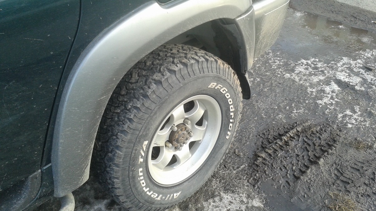

Давно уже собирался прикрутить резиновые расширители колесных арок, и поменять передние подкрылки на более подкрылистые, через которые противотуманки не так видны)))

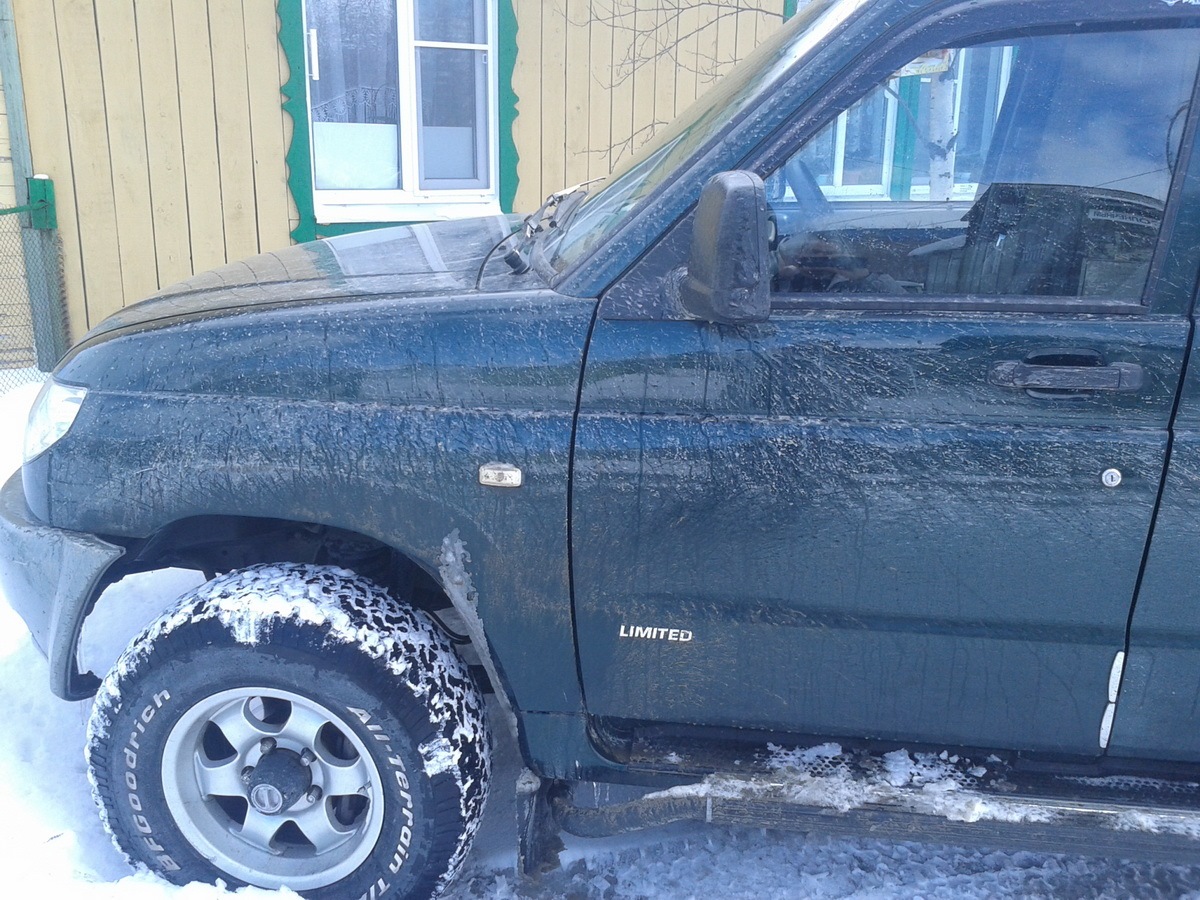

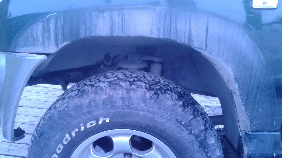

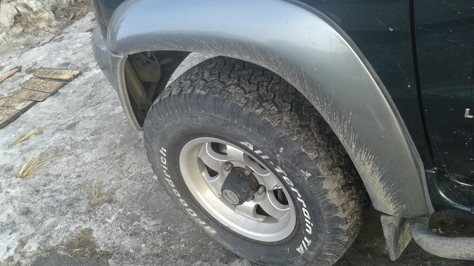

Ну и сегодня решил запустить процесс, пока потеплело немного, и лед с арок поотваливался… открутил родные расширители с передних арок, для начала… И вот они, прелести северной эксплуатации! Расширители откручены первый раз, за девять лет, и под ними немного грязи, и родная краска под ней, ни следа ржавчины!

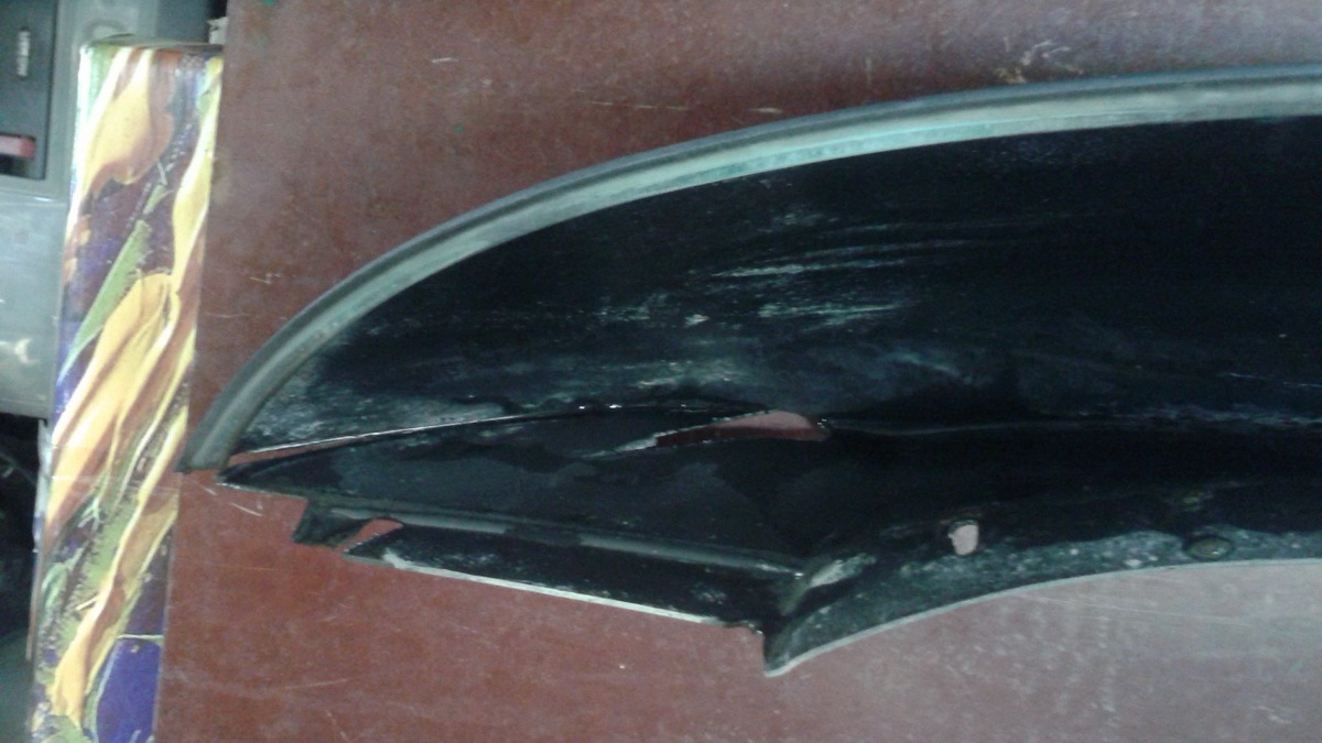

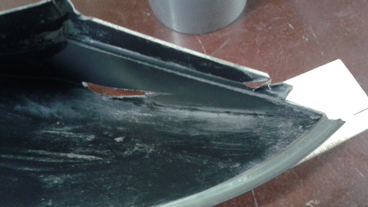

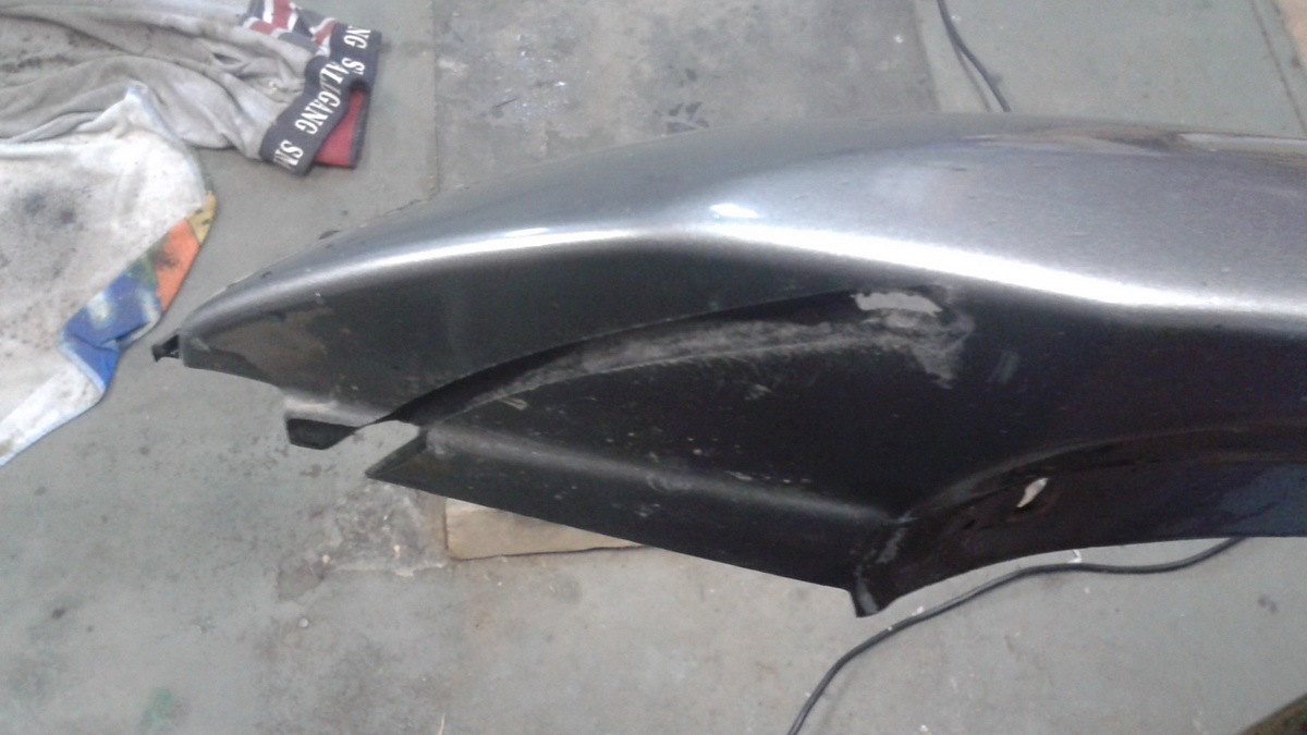

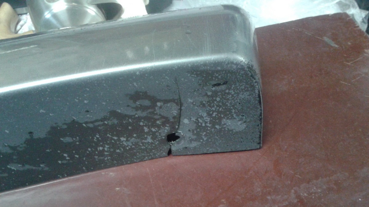

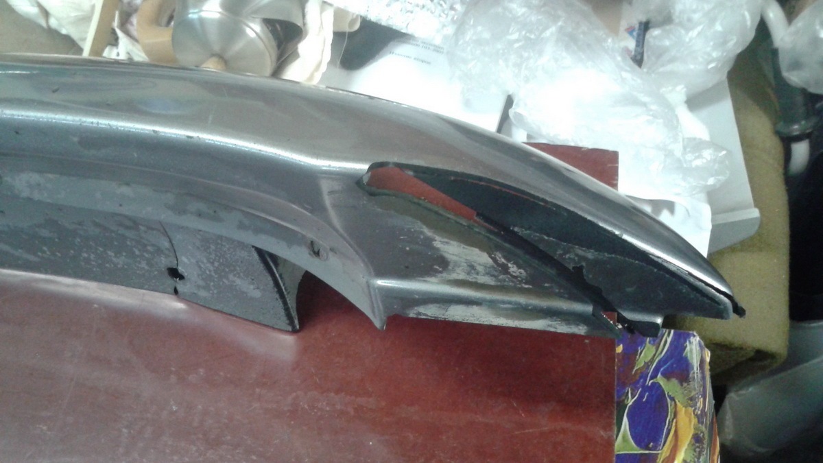

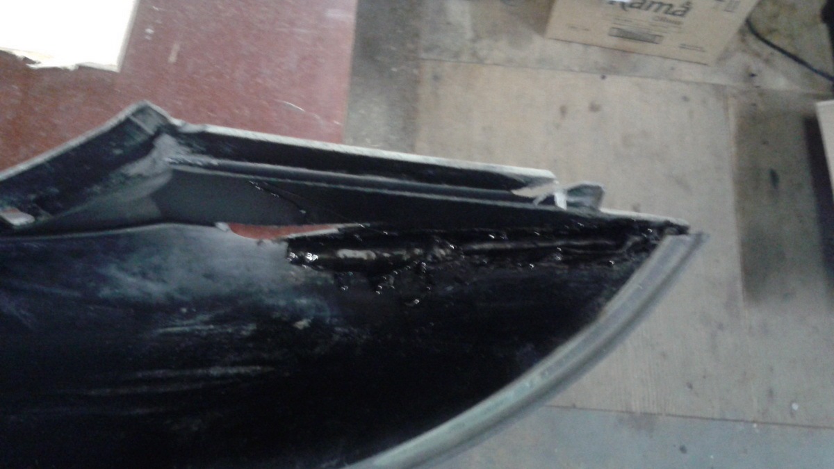

А вот пластик самих расширителей время не пощадило… На одном трещина в месте нижнего крепления болтиком, и на обоих трещины и потертости от соприкосновения с бампером, в передней части
Чтоб не экспериментировать, может подскажет кто, какой клей этот пластик нормально держит? Может термоклеем залить все там?

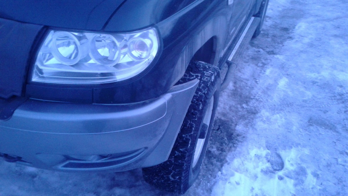

Ну а пока вот таким поезжу пару-тройку дней…)))

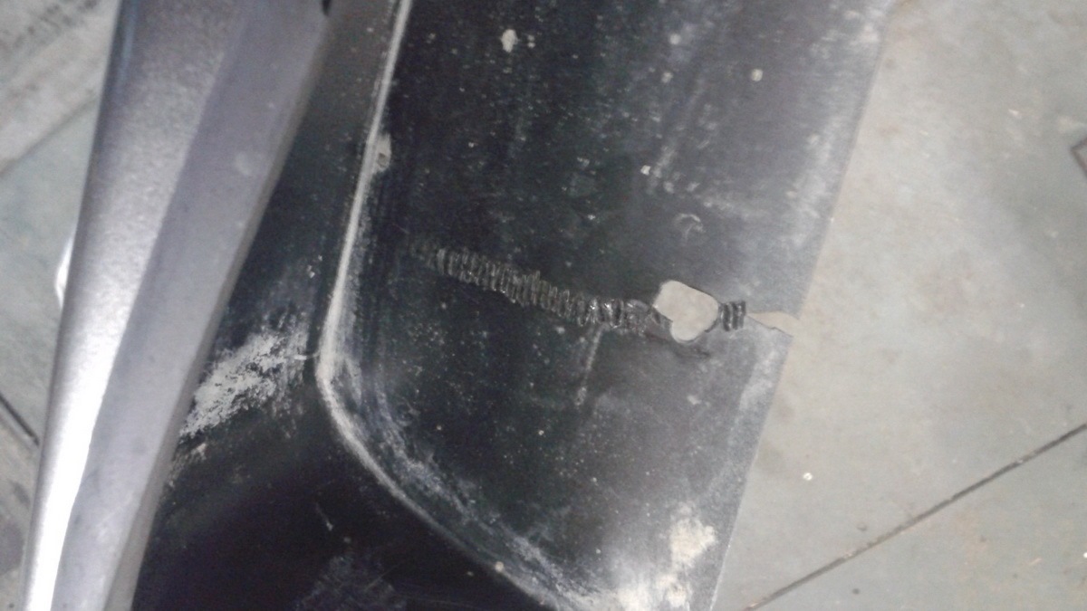

Вчера снятые расширители отмыл в ванне от многолетней грязи, сегодня начал эксперименты по восстановлению… Прошелся сначала наждачкой, затем паяльничком по трещинам
А потом просто залил все термоклеем, черненьким…
Еще прикрутил к передним расширителям резиновый универсальный… но это в отдельную запись вынесу)))

Кстати… блин… без штатных расширителей ездить по лужам — полная жопа!))) Грязь и воду теперь кидает прям на лобовое! о_О
Много букав читать кто что советовал ))) В том году делал, протёр бампер спереди и один задний пред.хозяин порвал об оградку, эпоксидка плюс сетка для армирования стыков, можно стеклоткань. Пока не отвалилось
еще забыл))) заплатки — они же электроды)) я резал из локера иномарки, там тоже PP был.толщина чуть меньше и плавится лучше, паял все это термовоздушным паяльником…перед пайкой все обязательно очистить от грязи и краски и лучше обезжирить. Электроды (заплатки) режутся шириной около 5 мм.
еще забыл)) маркировку пластика можно посмотреть на внутренней стороне…там табличка и буквы…
Добрый вечер всем. Если это полипропилен, то есть PP, то такой пластик клеится паяльником, можно воздушным, он же термофен у радиолюбителей, для увеличения прочности свариваемого соединения на шов изнутри накладывают "заплатку" из такого же материала. Мне попадалось несколько бамперов PP. Край скола нужно зачистить наждачкой и пропаять. Для увеличения прочности еще делают поперечные "заплатки". Весь процесс можно посмотреть на ютубе. Дерзайте))) все осваивается легко…будут вопросы, обращайтесь))) p/s/ сильно за пост не пинайте))) бампера клеил на наши и иномарки…маляры говорят, что получилось хорошо…успехов.
Наши бампера и расширители клеятся паяльником. Можно сетку изнутри впаять для крепости.
Клей — шпатлевка со стекловолокном. Наша — чуть грубее, импортная — красивее. И та и та годятся.
