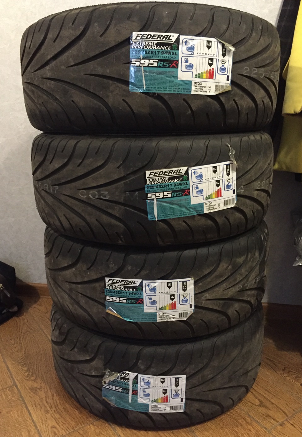

Хотел сделать одну большую запись когда машина будет готова, но каждый день вылазят какие-то косяки и все откладывается… А тут сбылась мечта идиота, Виталик подогнал новенький Federal RS-R 225/45/17 16го года! Спасибо, бро!))

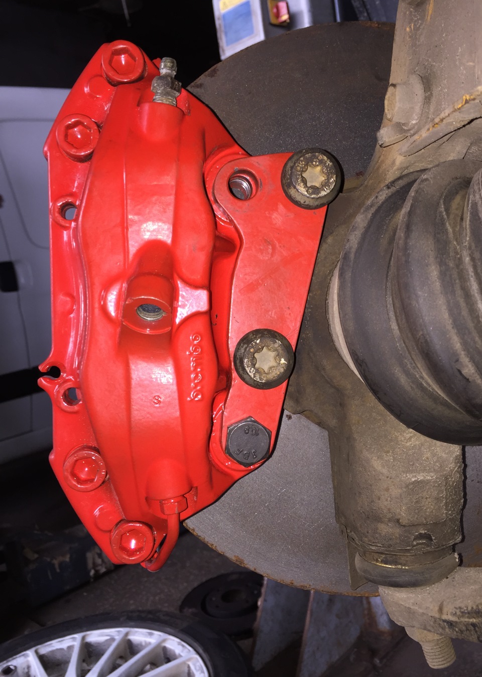

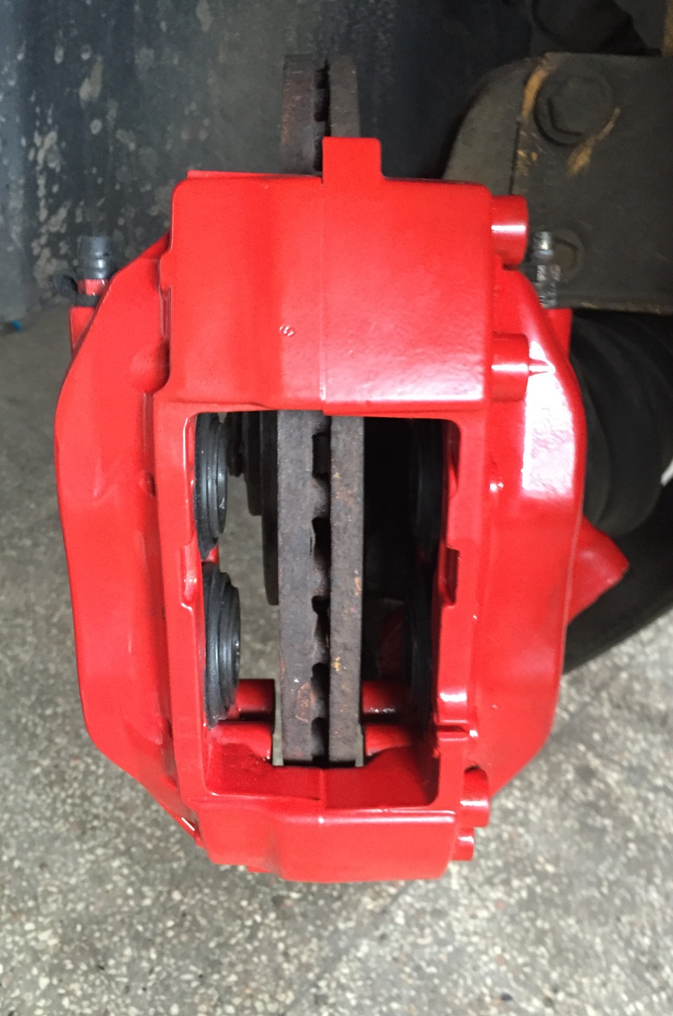

Переходная пластина

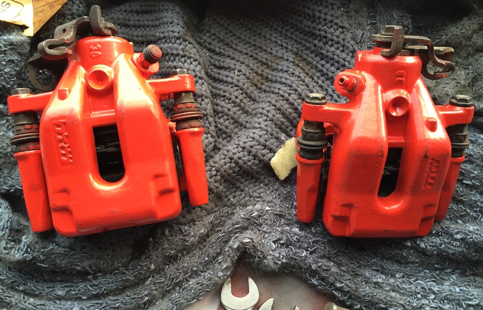

Задние тоже в новой краске

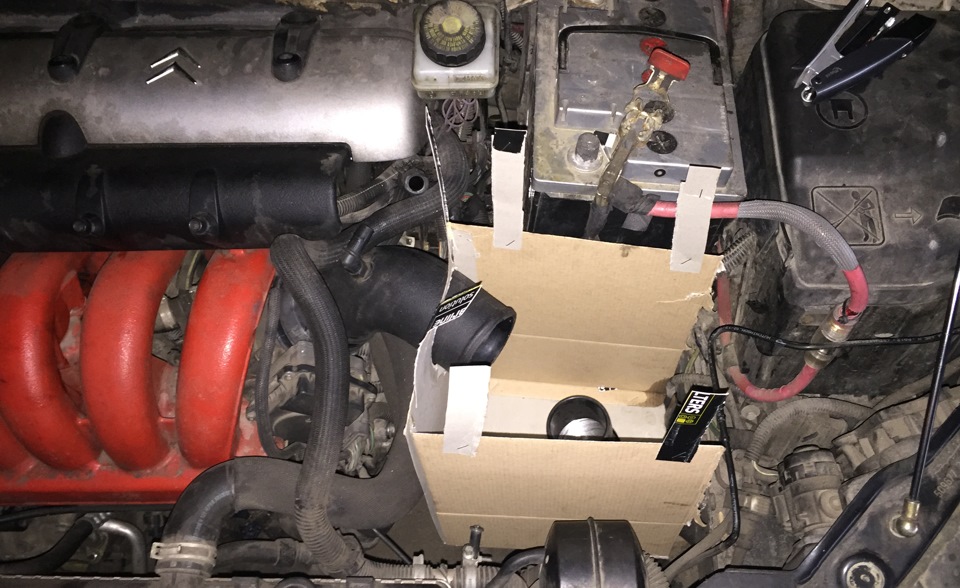

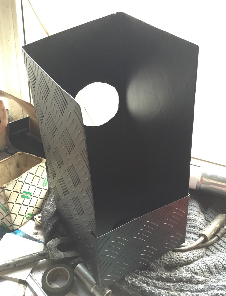

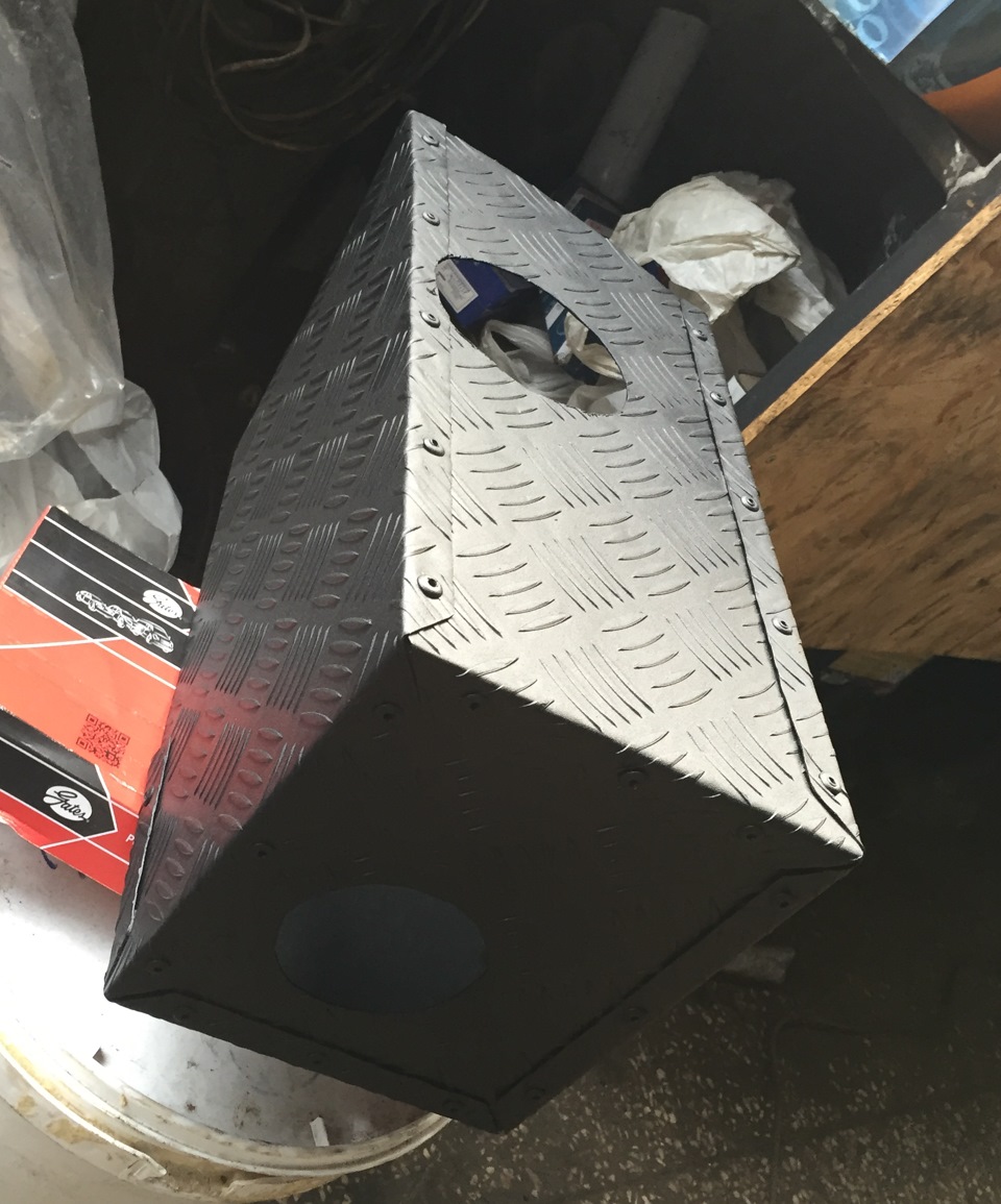

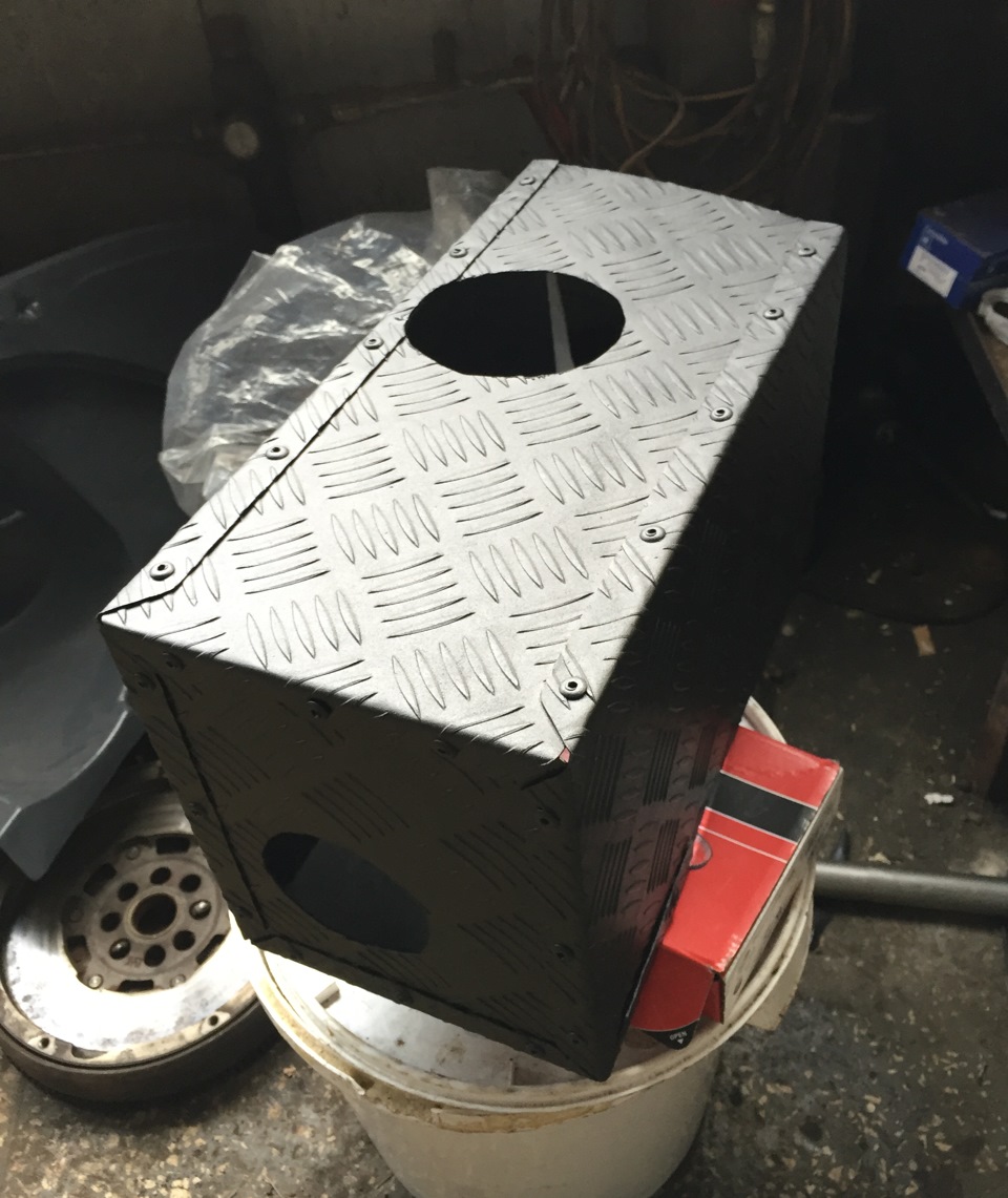

"Макет" короба на холодный впуск.
Уже готовый вариант.

P.S. Есть тема взять 18шки Tomasson TN1, отговорите))

Диски ацтой, тяжеленные по ходу, не бери!))))
передумал уже))
дело не в весе, они кованые и довольно легкие… еще раз их изучил, вылет 40, переходные проставки 20мм, мутить новые впадлу и 30-35мм не хочу((
очень херово, что на нашу болтовку в 18м размере ничего достойного нет!
Хороший комплект…будем в равных условиях!) порубимся!
Да, будет круто!))

коробка это правильное решение…

Главное этим "железным ящиком" ничего не коротнуть там. Он же к "массе" крепиться будет, а том и до плюса не далеко.
Ок)
Я еще сам не знаю как оно будет, так что все замечания после заключительной записи))
Я просто на своей практике коротил там под капотом, когда такую штуку разрабатывал)))) но у меня с плюса свисают контакты не экранированные просто)
Учтем, спс)
Chamber
Ок)
Да, смотри там аккуратнее))) Я чуть не спалиу Бэтмобиль, когда впуск ставил))))
каким образом?)
Не читал у меня в записях вчера?)) Ресивер коллектора внизу косался (+) клеммы стартера. Я сразу не заметил этого. Клемму аккума накидывал и чуть не обхезался)))))
читал, но по ходу упустил этот момент))
супертуризмо оставь! самые крутые колёса ! :)
Туризмы на гонки, томасоны — повседнев)
не, по мне туризмы — самый огонь на купешке смотрятся
Узкие и жалко федю)
Просится второй комплект и о 18 всегда мечтал)
итак жестко же, 18 вообще будет зубодробилка))
Да не)
гонщик?)
Ага
красава)

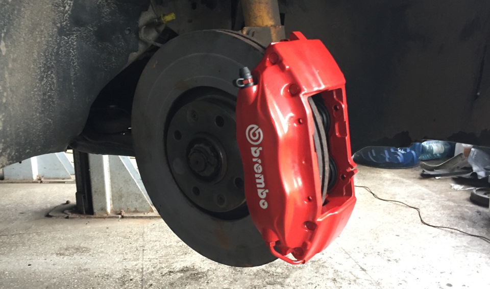

А где колодки тормозные?
Это ж еще не заключительная тема)
Я то уже было подумал, нано-технолоджи. Еир (Воздух) брейк… А ту на тебе.
До такого ещё не доросли)
И это в то время, когда космические корабли, бороздят просторы вселенной…
А зачем такой большой коробас под фильтр?
Он на фотке большой)
Я не в этом смысле. не проще уже выносить нулевык конус в крыло?
Видел такое, не… Там целый ряд минусов
Гидроудар
Сложные пайпы, от того как идет воздух и сколько препятствий на его пути, зависит мощность, почитай
Я тебе покажу как у меня и как я затопленнуюу дорогу выше порогов проезжал))
Уже ловили гидроудар с таким впуском…
Та ну. не реально.
Втс из казани
может там воды было выше колена на дороге?))
Хз, но зачем рисковать)
Я видел на днях эту тему, где фильтр в 5см от колеса, ну нафиг! Почитай теорию про потоки воздуха, есть даже проги которые рассчитывают патрубки в 3д
Читал)) У меня только один поворот в пайпинге и далеко от колеса и 5 см от защиты днища и там холодный воздух
У меня вообще поворота не будет…)
И в короб снизу трубка подведена от резонатора, которая будет задувать воздух на фильтр)
Ксати я щас тебе нарисую проблему с которой ты скоро столкнешся. У тебя ж короб будет прикручен неподвижно а вот двигатель ходит и тебе может разорвать трубку
Понял, еще не знаю как оно будет, но думаю этот момент учли)
Как вариант расширить отверствие и сделать кольцо из автомобильной шины. оно как раз будет засить и не пропускать воздух
Вот вот! Грамотную тему говоришь! Я тоже столкнулся с вопросом шевеления. Кстати если от родной коробки фильтра отсоединить один патрубок снизу (после раздвоения) получится забор воздуха прямо от лицевой решетки бампера.
Тоже как вариант
феди говорят тяжелые, а так жирно все у тебя )) и тормоза и резина. Поздравляю!
Спасибо)
Тяжелые, но для кольца самое то за свои деньги!)
Нахрен диски =)))
Почем Федю взял? Тоже смотрю на них, думаю взять на лето =))
110$ для города может не надо)
за комплект, это вообще халява ))
440)
молчу ))
Chamber
Хз, просто хочеццо =)))
Понял))
Как кому-то томассоны =))))
+1)))
Че отговаривать, диски огонь! Очень круто смотрятся) Не то что мои 14)
Не всем нравятся и там проставки переходники с 5х112, стремно)
ну я сам противник переходников, проставок под ступицы
Вот и думаю)
Chamber
с проставками не надо)
Че?)
не люблю я их просто, кажется колесо потеряется)
особенно если машина гонка-стайл)
Фигня это все)
