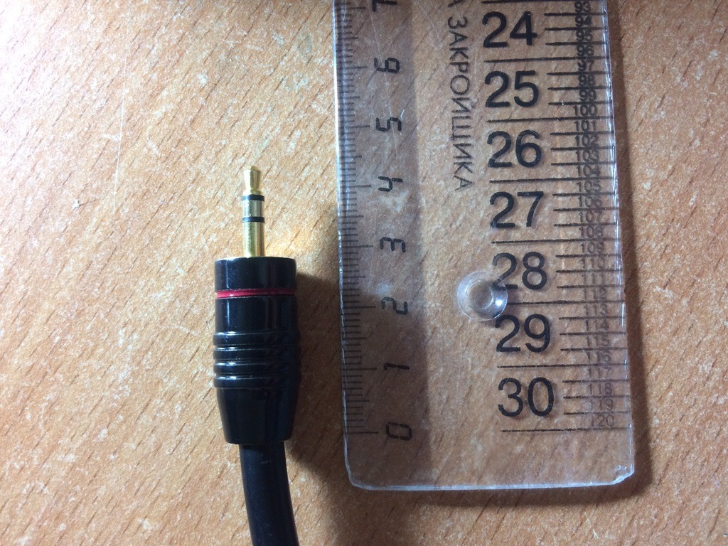

В один прекрасный день я задумался, почему я еще не поставил себе AUX?! Кому то значит сделал и установил а себе нет?! Решено было поставить, хоть я и слушаю в основном радио, но решил поставить так, чтобы был…

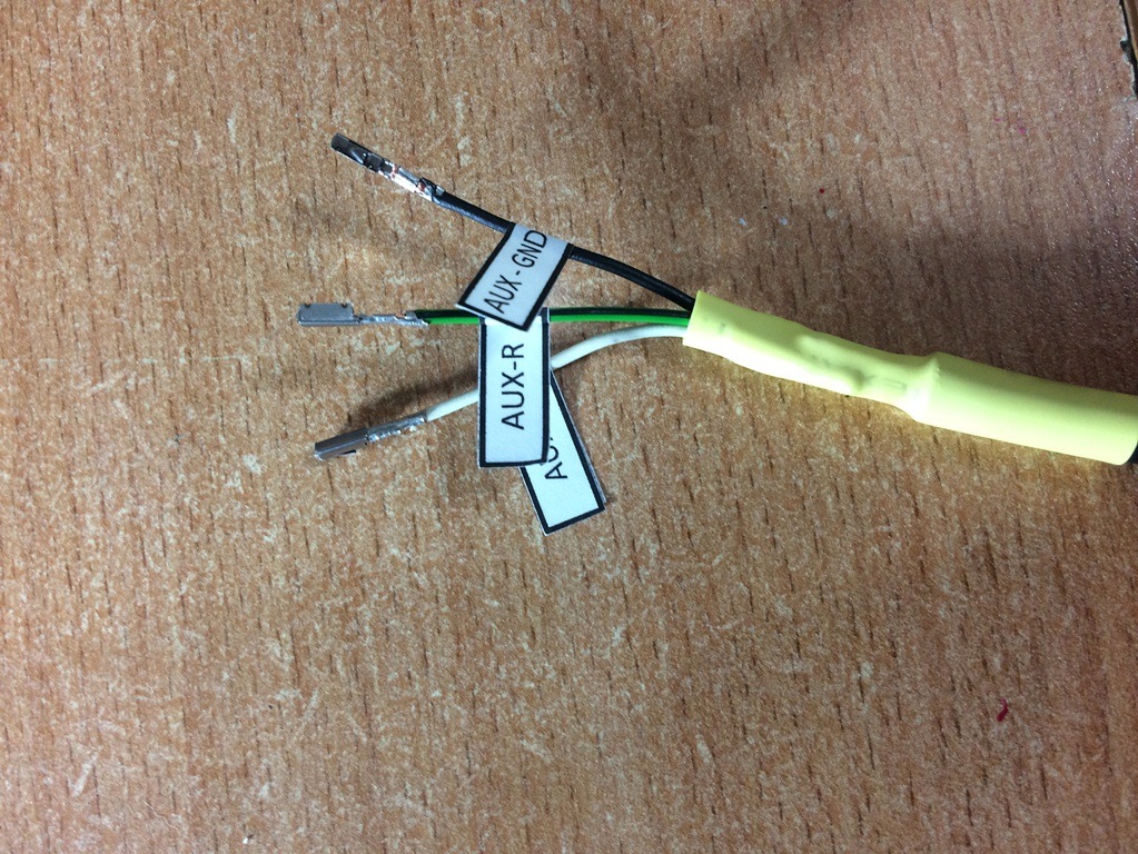

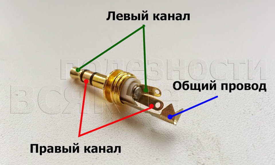

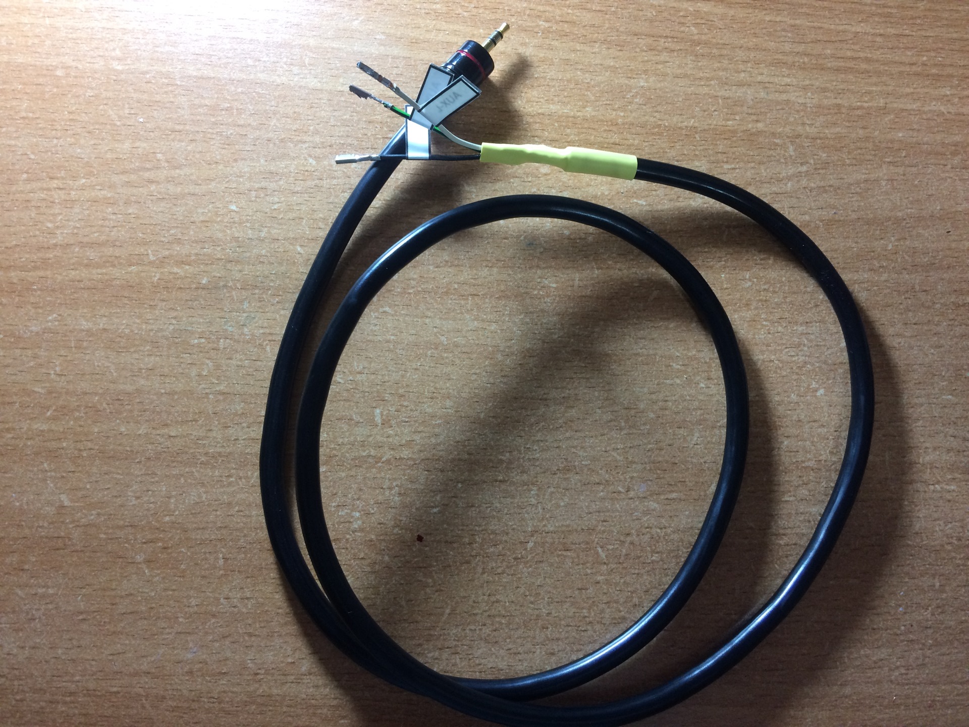

С помощью небольших усилий и чуть чуть затраченного времени появляется на свет собственно говоря сам кабель.
И вот собственно говоря наш пациент

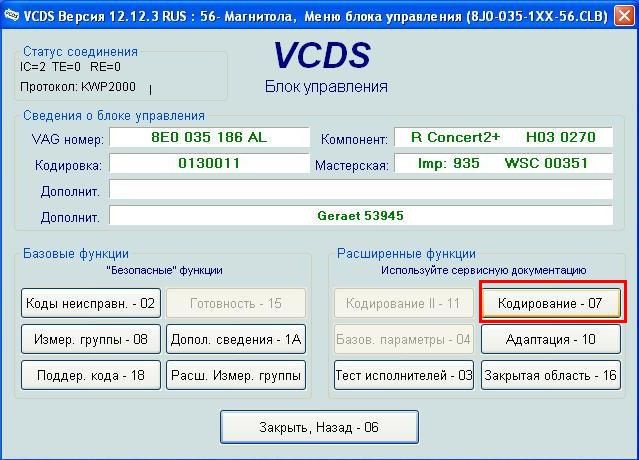

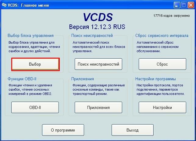

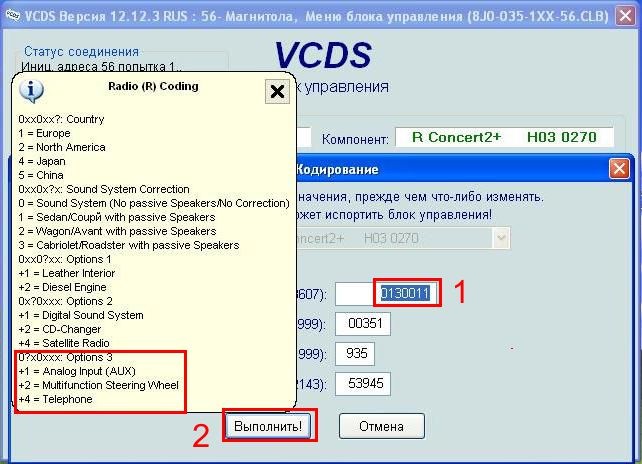

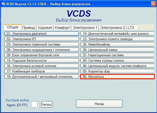

Первым дело решил прописать все это дело через VAG COM, для чего в главном меню заходим в меню блока выбора блока управления
После чего выбираем 56 блок (магнитола)

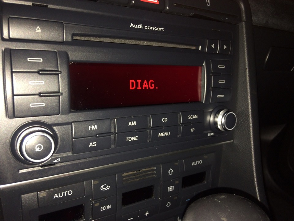

И появляется надпись на магнитоле, которая свидетельствует о ом, что магнитола подключена к компьютеру
И далее заходим в 4 раздел — Кодирование
Перед нами открывается окно кодировки магнитолы. Всплывающая подсказка показывает, что нам нужно поменять вторую цифру на 1 и нажимаем выполнить

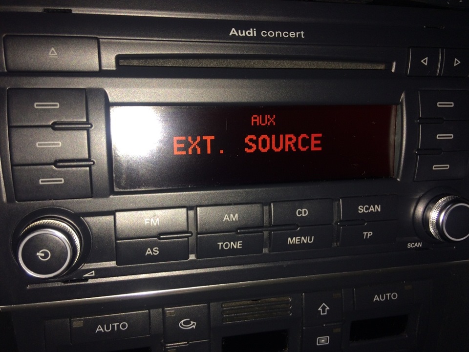

После всех этих манипуляций при нажатии на кнопку CD дополнительно появляется пункт в меню AUX

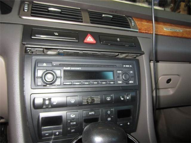

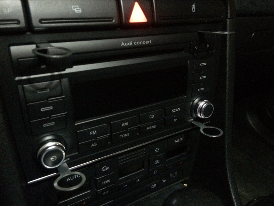

Первым делом вытаскиваем магнитолу с помощью ключей

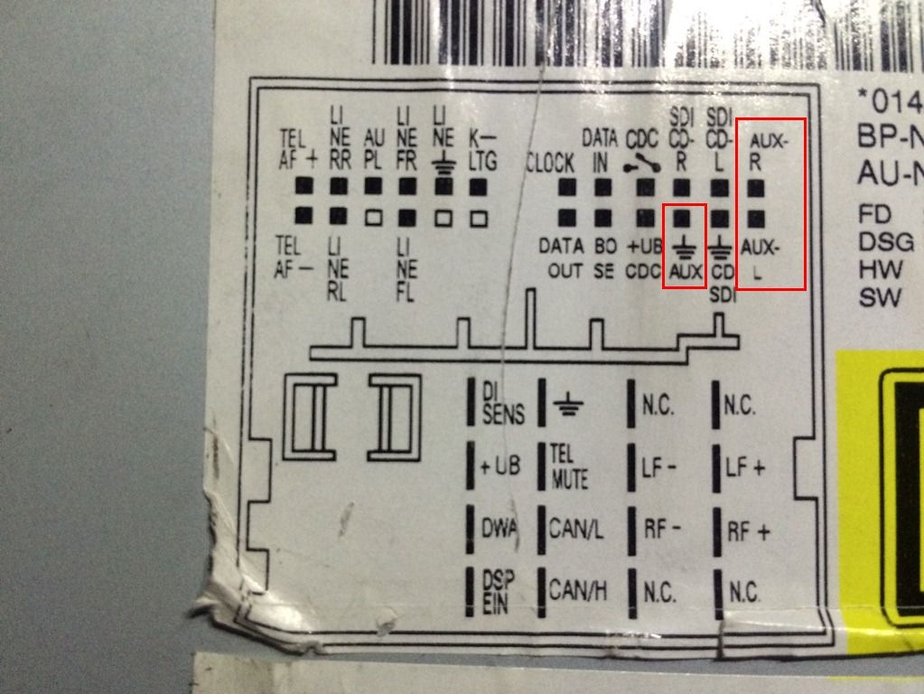

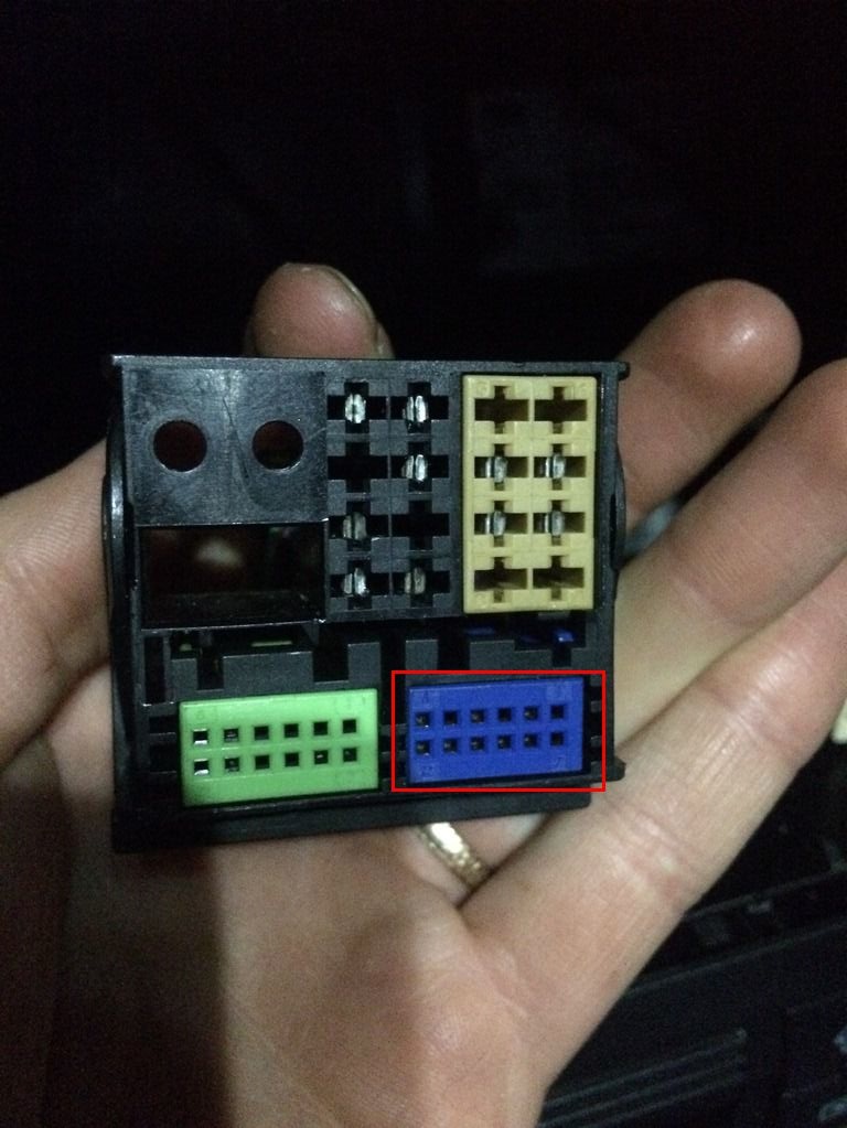

На магнитоле мы видим наклейку с распиновкой и находим нужные нам пины

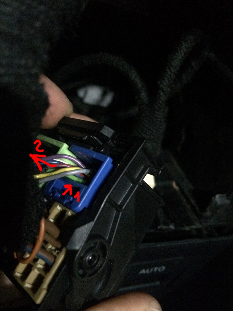

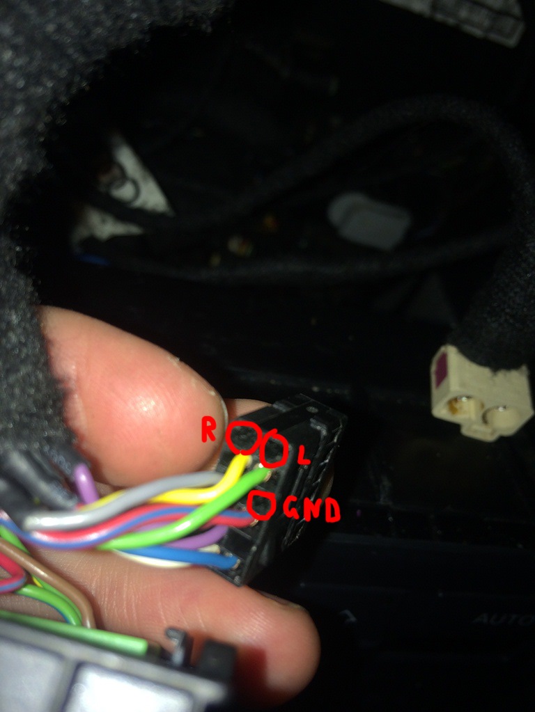

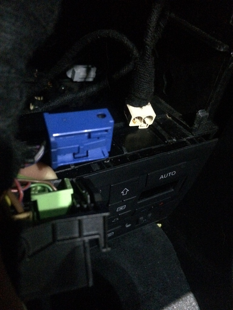

И отсоединяем Quardlock. В синем разъеме находятся наши свободные пины

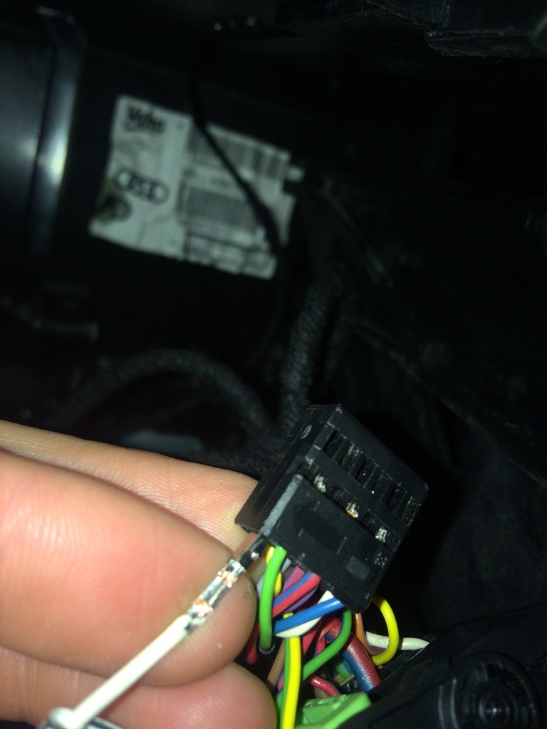

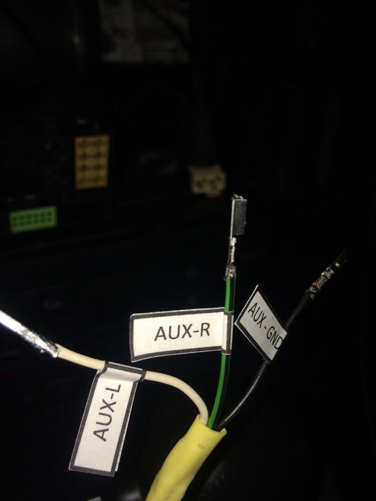

Далее в нужные пины вставляем провода в соответствии с распиновкой язычком на пине вверх
После этого протягиваем провод как вам удобно и вставляем магнитолу на место. Подсоединяем разъем к телефону или плееру и радуемся)))))

Здравствуйте. Я так понял сумма суммируется? Тоесть если я активирую аух это +1 если у меня мульт руль это +2 тоесть в этоге нужно указать 3 настройках? А если телефон то это +4 и в этоже 7 в настройках?я правельно понял?
Подскажи пожалуйста, какой размер пинов идет на AUX?
И еще один пин нужен на DI SENS, но он уже совсем другой.
Купил неполный квадралок, не могу нигде найти эту информацию
Не подскажу если честно. У меня просто куча таких пинов
Ладно, спасибо) буду подбирать)

Доброго дня, на самом штекере где GND, R и L ? Спасибо.
Все зависит от штекера. У продавца спроси. А так если проблема с тем чтобы определить где левый, где правый канал а где общий, то лучше не лезь туда

Блин, не могу подрубиться к магнитоле, распиновка все правильно, максимум DIAG на полсекунды высвечивается и все, а в 56 не заходит, у тебя что за шнур?где брал?у меня самый дешёвый китайский, мож из-за него.
Возможно. У меня полуофициальный
