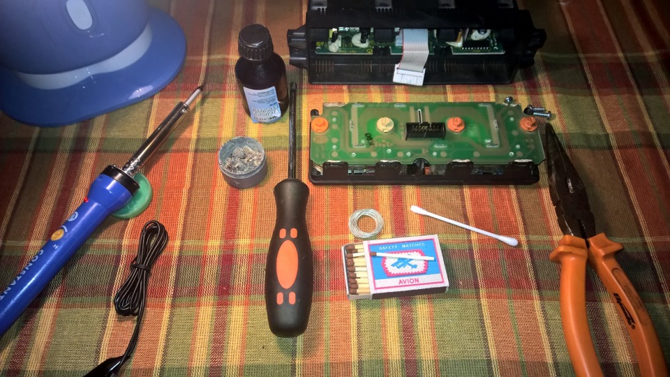

Никогда не любил пайку.
Но вот — даже взял в руки паяльник, паяльную кислоту, припой и канифоль…

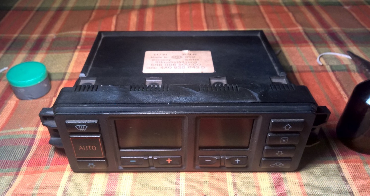

Дело в том что блок климата, второй — имеет одинаковые симптомы с первым. А именно зимой виснет через 15 минут после включения зажигания, а летом или весной когда тепло висит себе. Просто висит… Сброс клеммы на час не помогает.
Ранее проблема ушла после перезаделки + клеммы на АКБ. Лето 2015 все было норм. Потом снова баг выплыл.

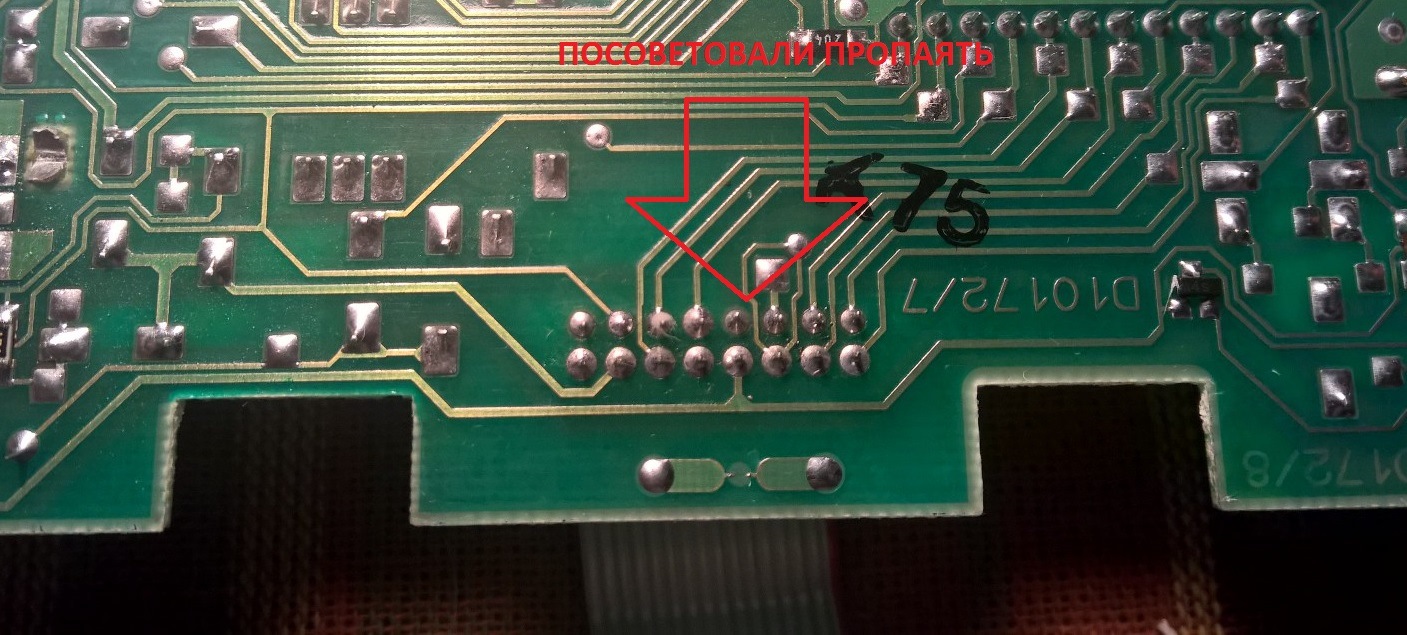

На ауди клубе один участник посоветовал пропаять контакты шлейфа панели и блока. В принципе похоже на так называемую — "холодную пайку". Два блока? ХЗ…

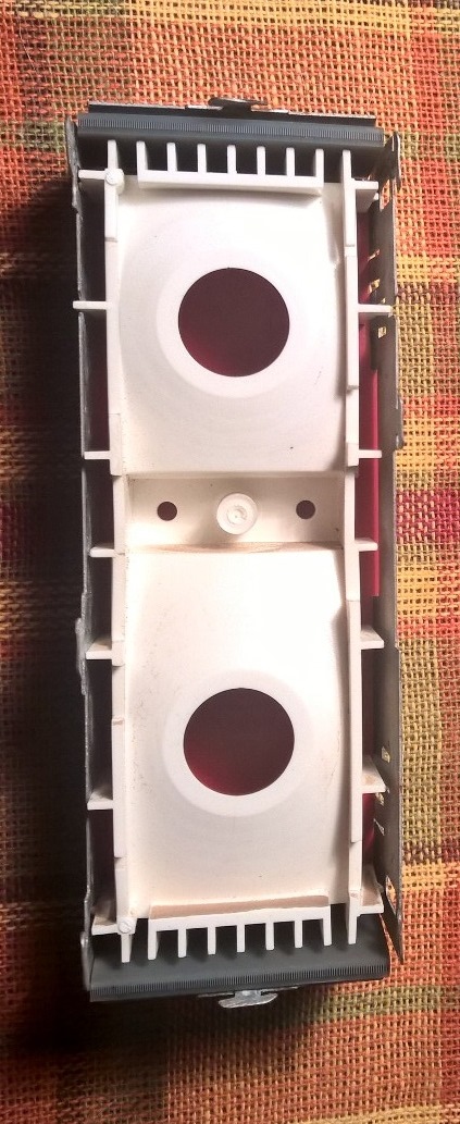

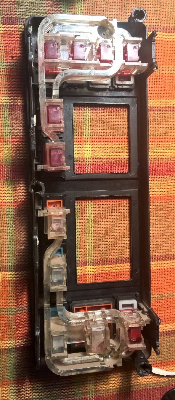

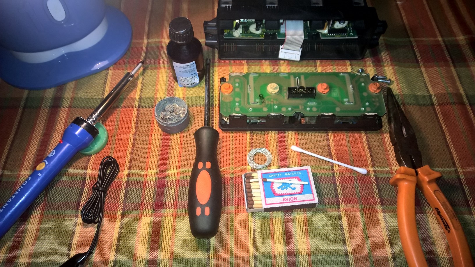

Разобрал конструкцию на обеде.
Разобрал после того, как машина почти неделю простояла без включения зажигания. После включения блок включился как всегда, но на кнопки при +30С в салоне совсем не реагировал.

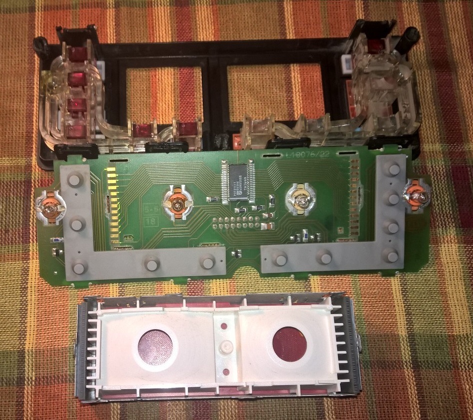

Вытащил все.

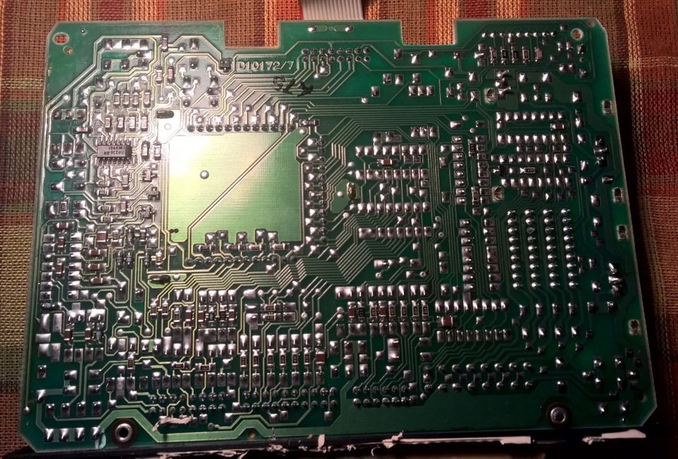

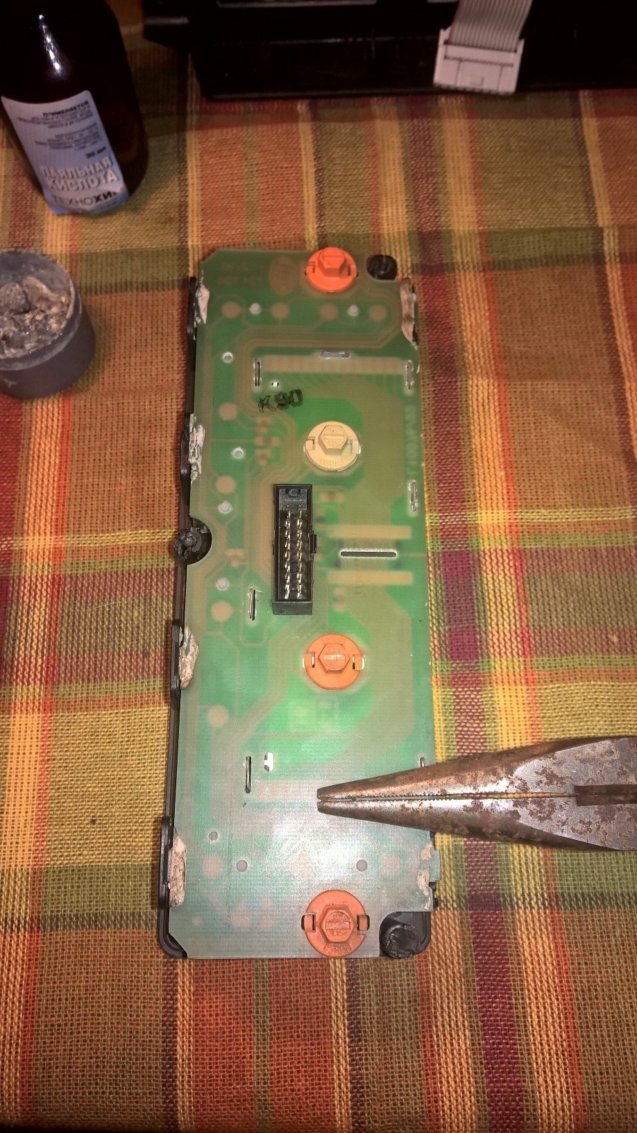

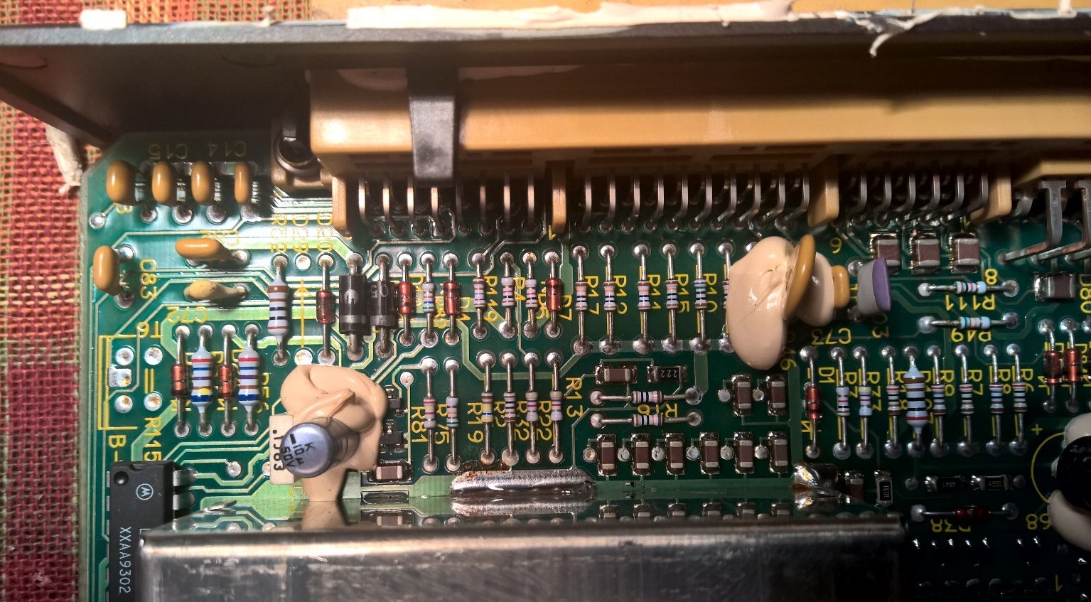

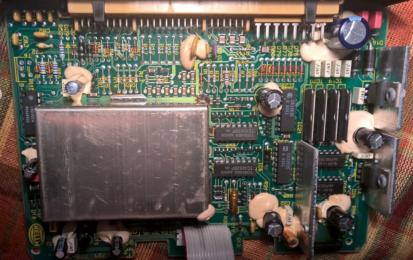

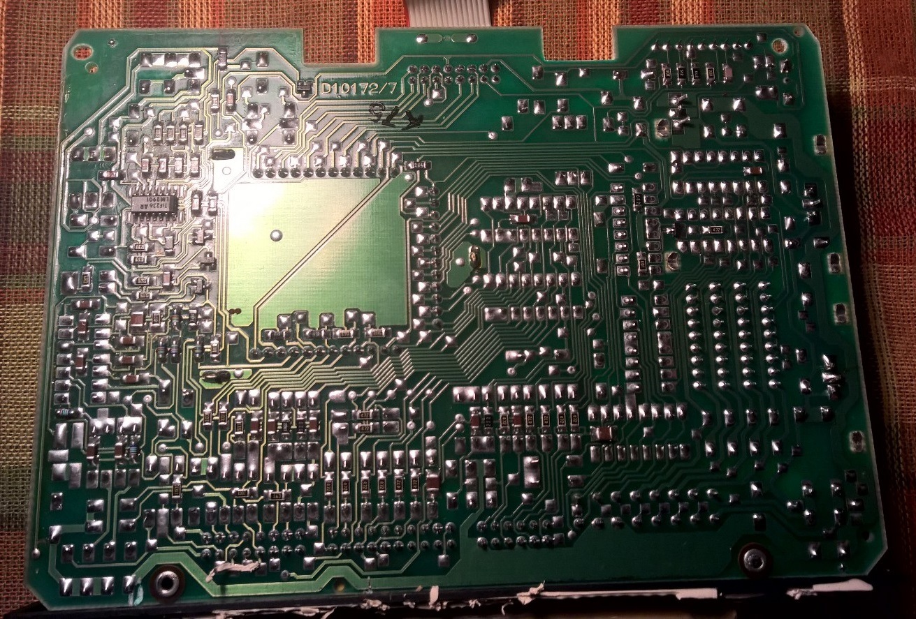

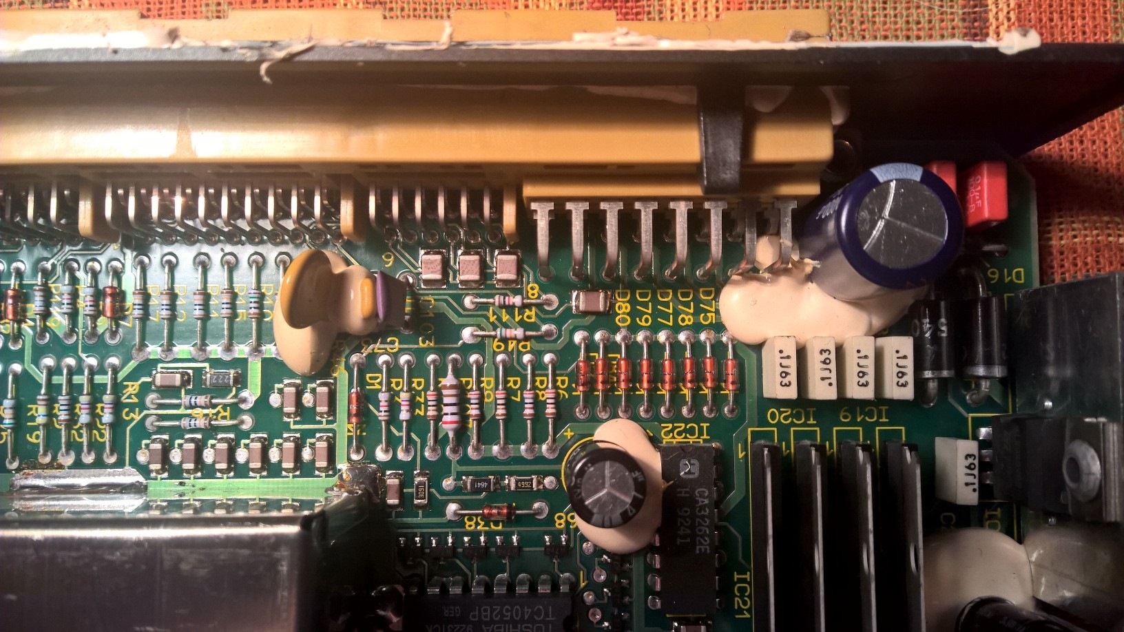

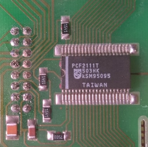

Пропаял контакты платы в месте контакта с ЖК, сам разъем на плате экранов и разъем на основной плате. Пару деталек, которые визуально мне не очень понравились в местах пайки.
Получилось или нет — пока не знаю. Завтра подброшу в обед управление на машину, а там будет видно.
Пока только фото, это гипотеза.
Если результат будет положительный — выложу полный процесс как всегда)))

Все круто, только кислотой такие вещи не паяются. Советую пройтись канифолью и потом её смыть спиртом или смывкой.
Микротрещины возникают. Визуально можно и не разглядеть. А вообще канифоль вчерашний день. Самое лучшее, флюс гель. Намазал, прогрел. Его даже смывать не нужно, пускай остается. Заодно защитой от коррозии послужит.

Я свои пропаял. Сперва разобрал блок, потом пропаял. Порядок пропайки такой — наносится спичкой или палочкой капля кислоты, на жало паяльника крошка припоя. Касаешся — шипит, олово распределяется тонким слоем равномерно по контакту. Все — пропаял.
Смотрите фото. Там где пайка корявая, это я вчера тренькался))) Потом освоил кислоту и пропаял все гладко — как яйцо. Смысл пропайки не нафигачить на контакт кучу припоя. Смысл контакт прогреть и выполнить наложение припоя максимально ровно. Дело в том что действительно похоже на отхождение контакта на печатной плате. Когда холодно — по закону физики материал сжимается. Вот зимой определенное время все работает. Потом виснет, но климат пашет — заслонки сами регулируют потоки воздуха, датчики считываются. Как только контакт подогревается (токи там минимальные), или уже по мере прогрева салона — материал расширяется на микрон или ХЗ, контакт пропадает и вуаля — висяк…
Пока это теория. Подпаял все вчера. Сегодня будет время — закину блок в машину, покручу с двадцать минут. Все должно быть сразу понятно.
