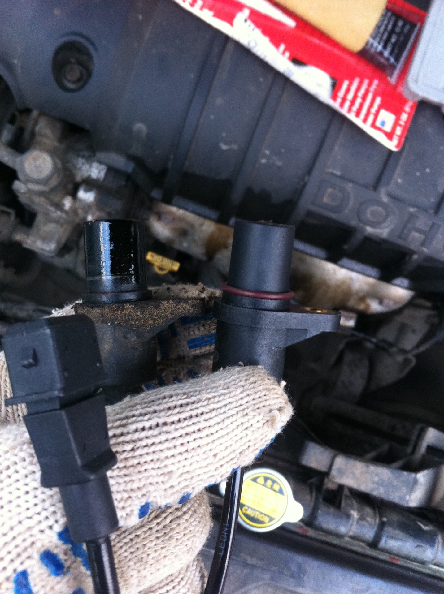

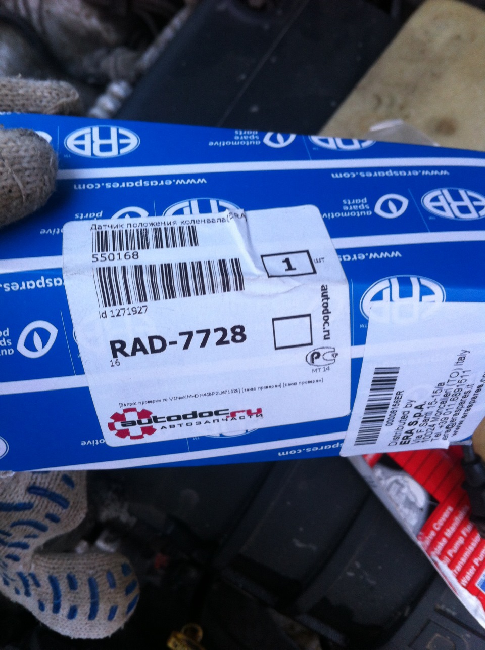

Заказал на автодоке вот такой датчик
Стоит он в районе 650 рублей и ничем не отличается от оригинала.
Замена элементарна. Один болт на 6 и одна двухконтактная фишка.
Машина сразу завелась, как только с конвейера.
Все было хорошо около месяца, но потом и этот датчик начал выделываться. Сейчас примерно раз в неделю заводится со второго раза. Жду окончательной поломки и буду ставить оригинал. Всем удачи! И не покупайте такой датчик)
