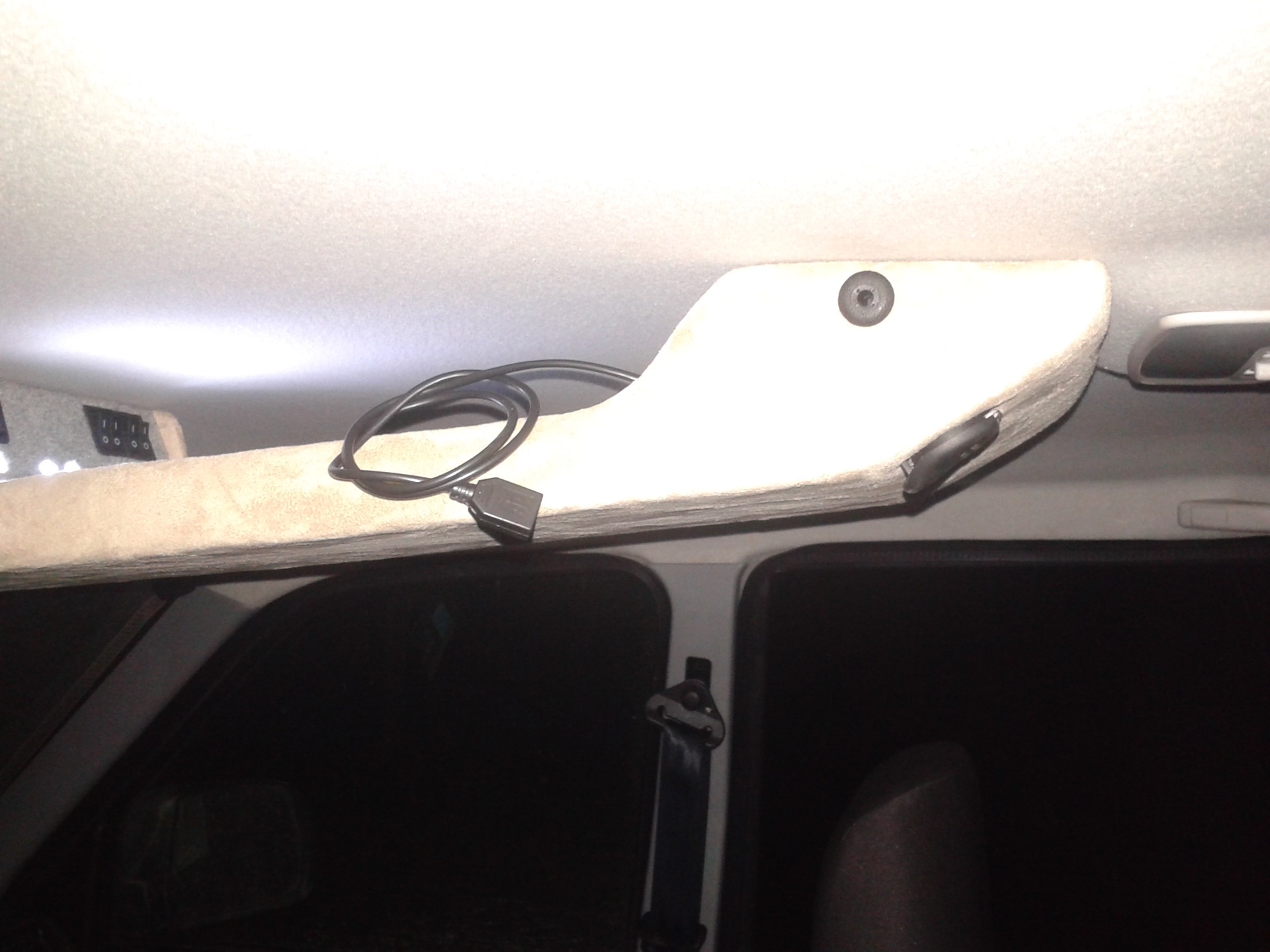

4- Зарядка- гнездо прикуривателя и шнур USB.

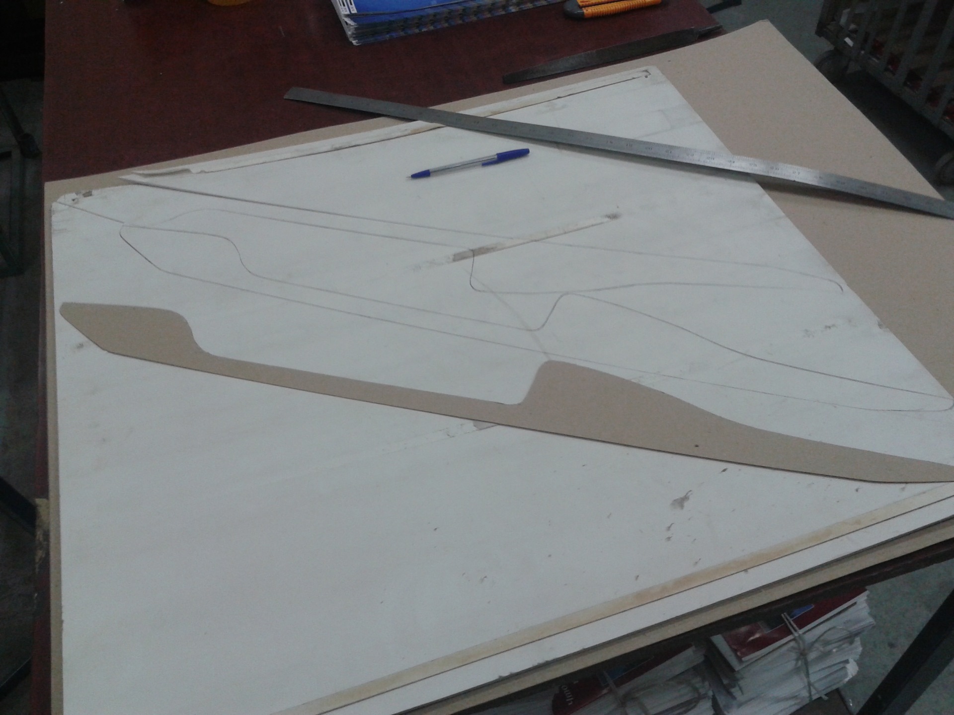

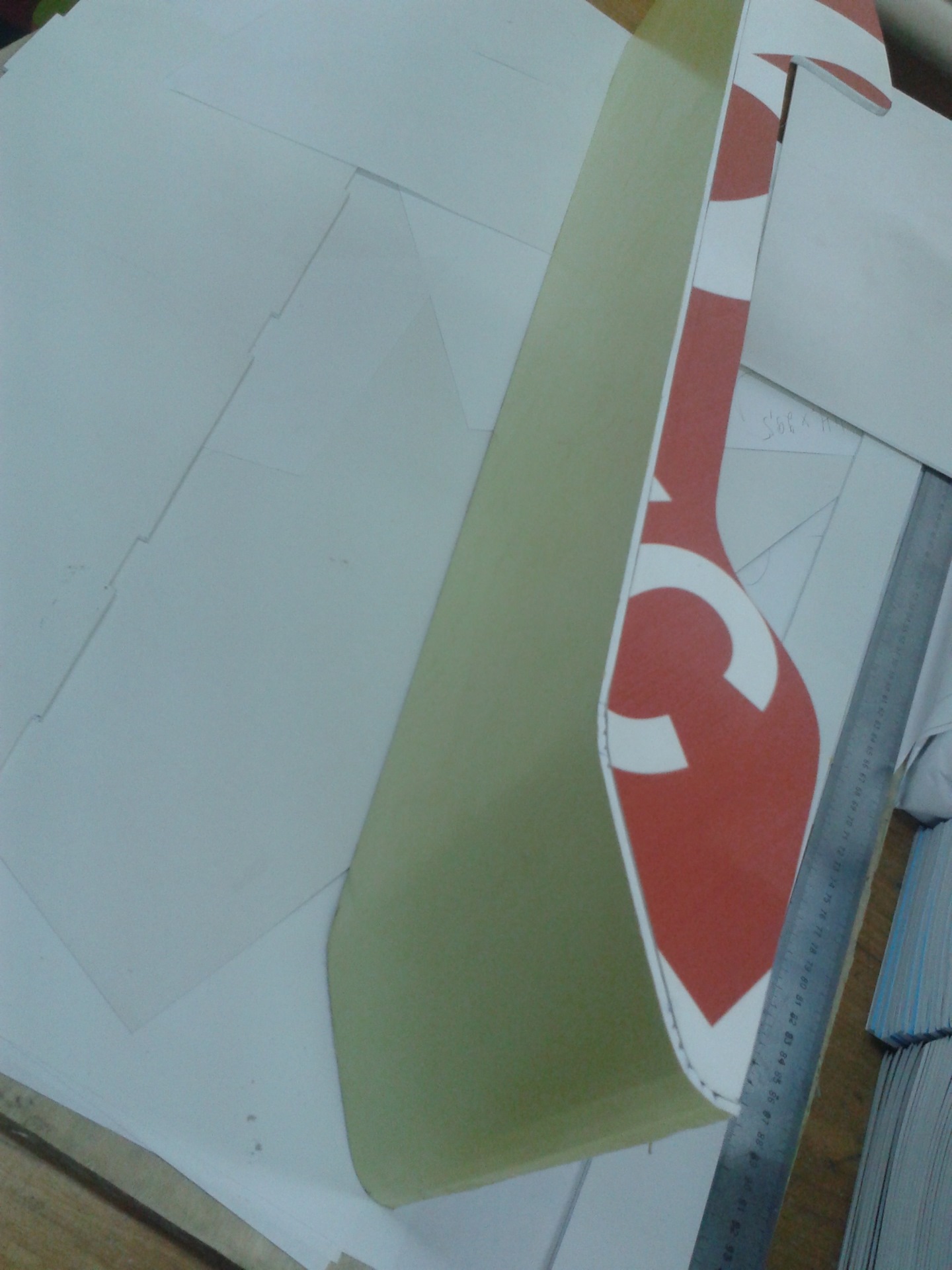

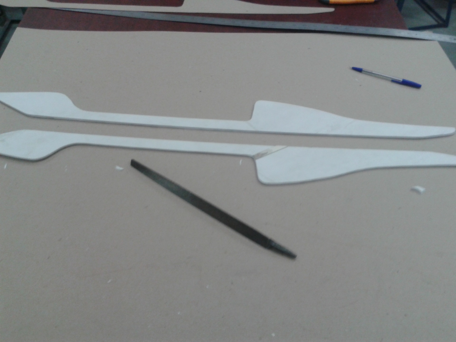

Возьмем плотный картон и вырежем по форме потолка заготовку боковой стенки нашей консоли.
Это самый творческий этап раскроя!

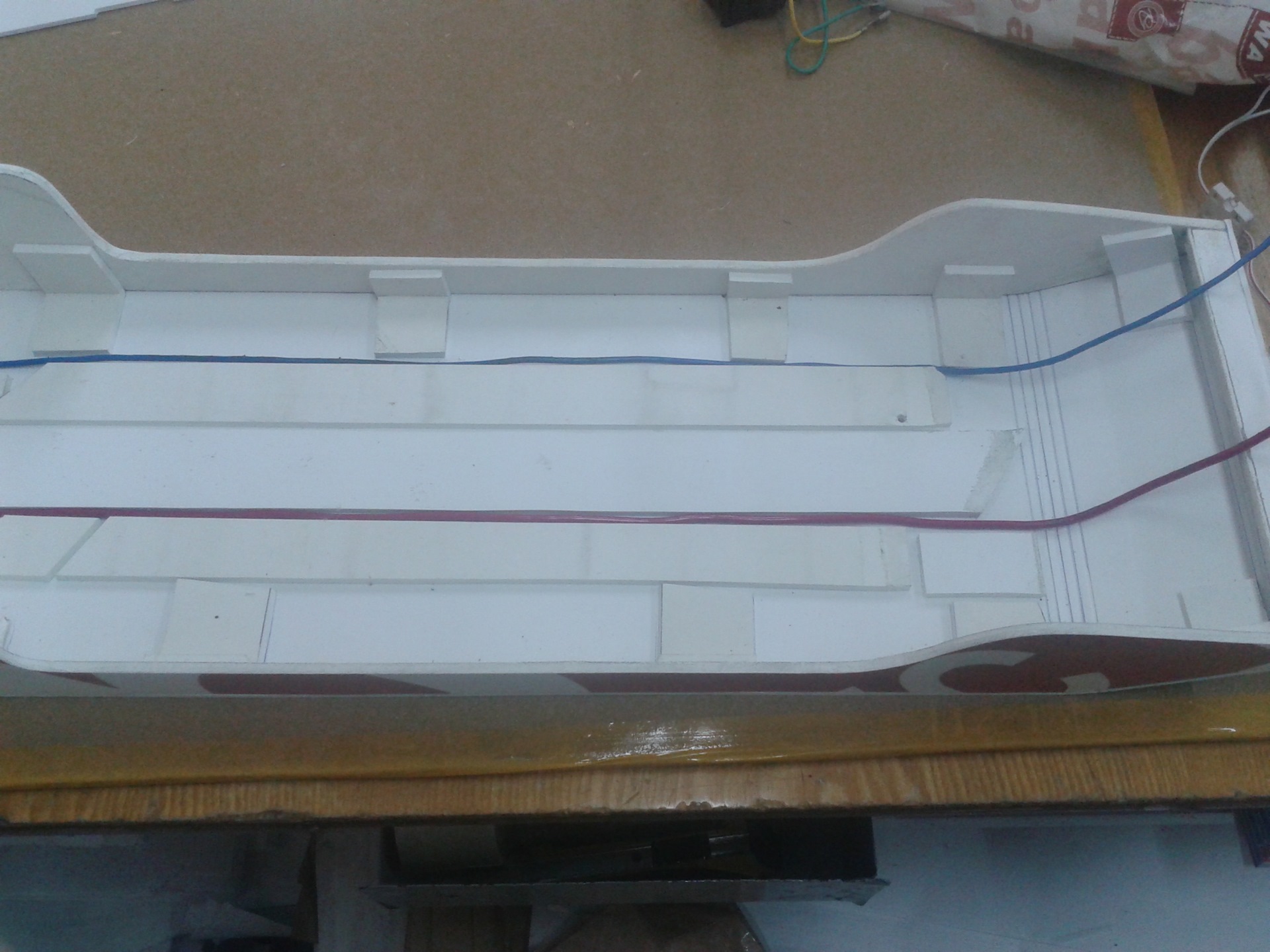

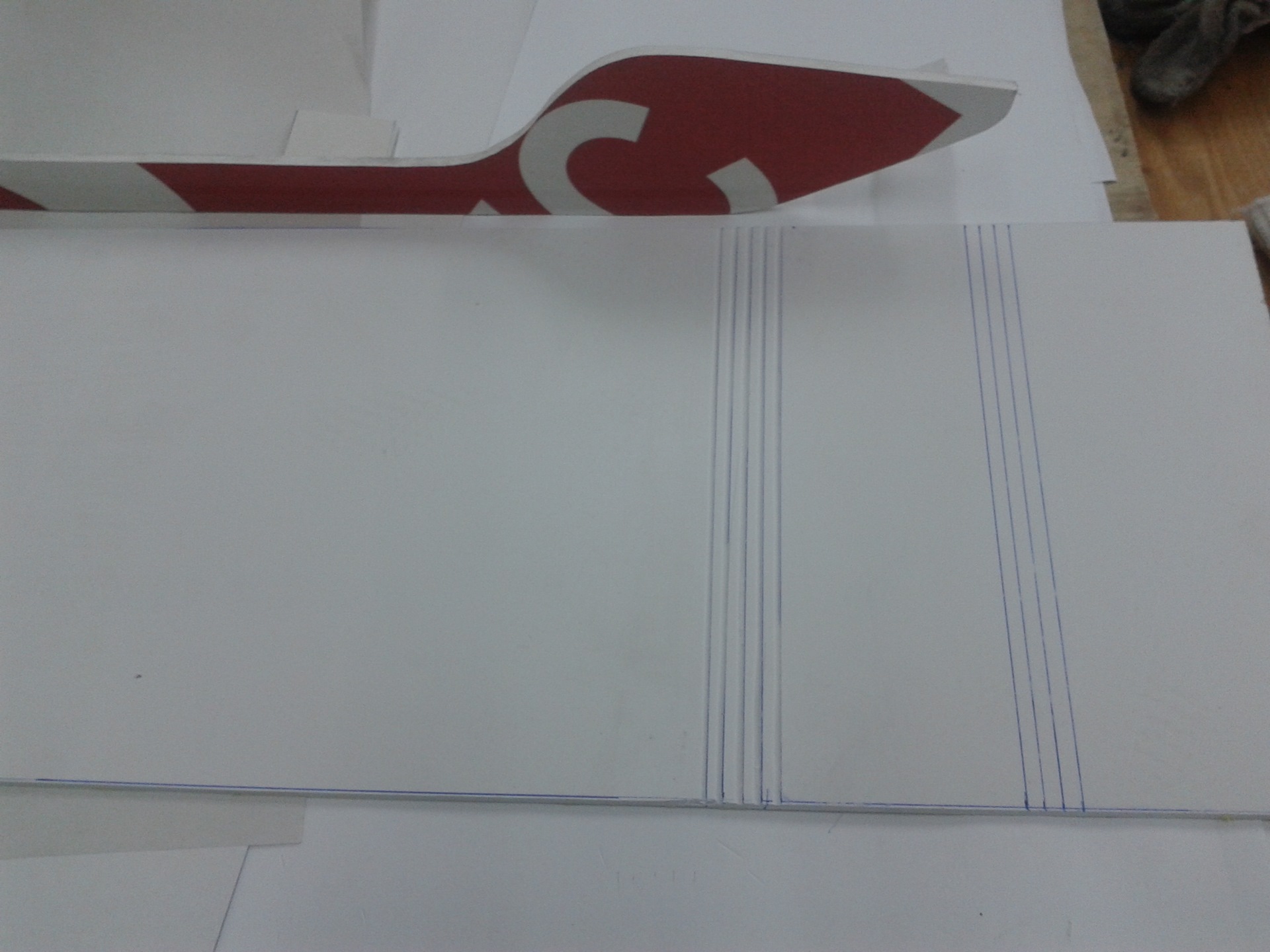

Дальше интереснее- Займемся резкой пластика по лекалам.

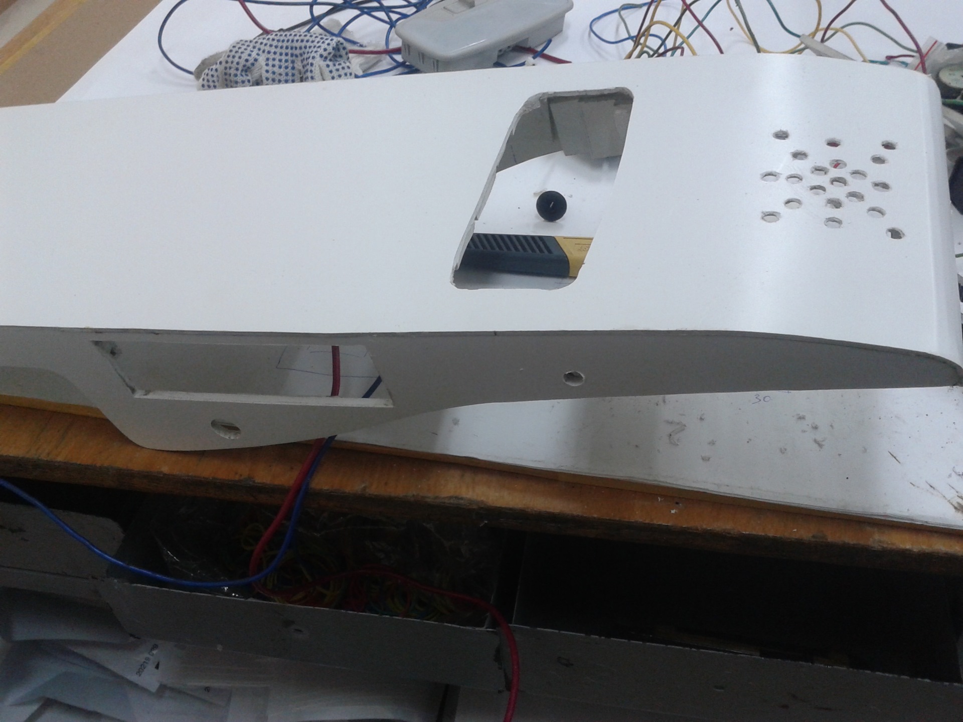

Только дно делал из 3 мм пластика, остальное из 5 мм.

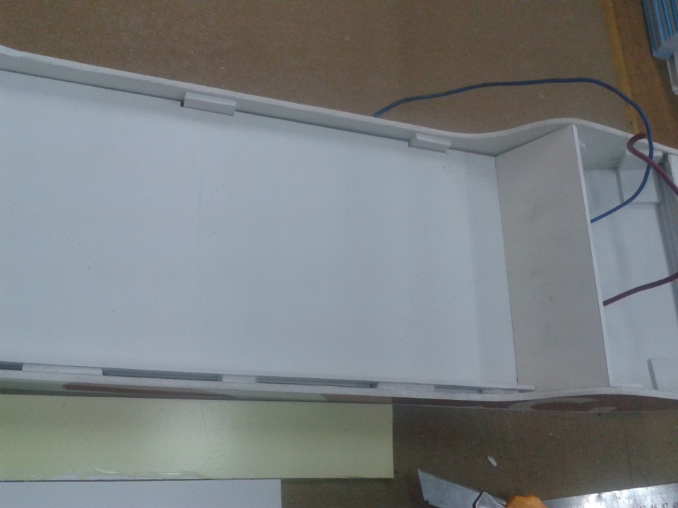

Дно делалось двойным, в него отлично спряталась проводка.

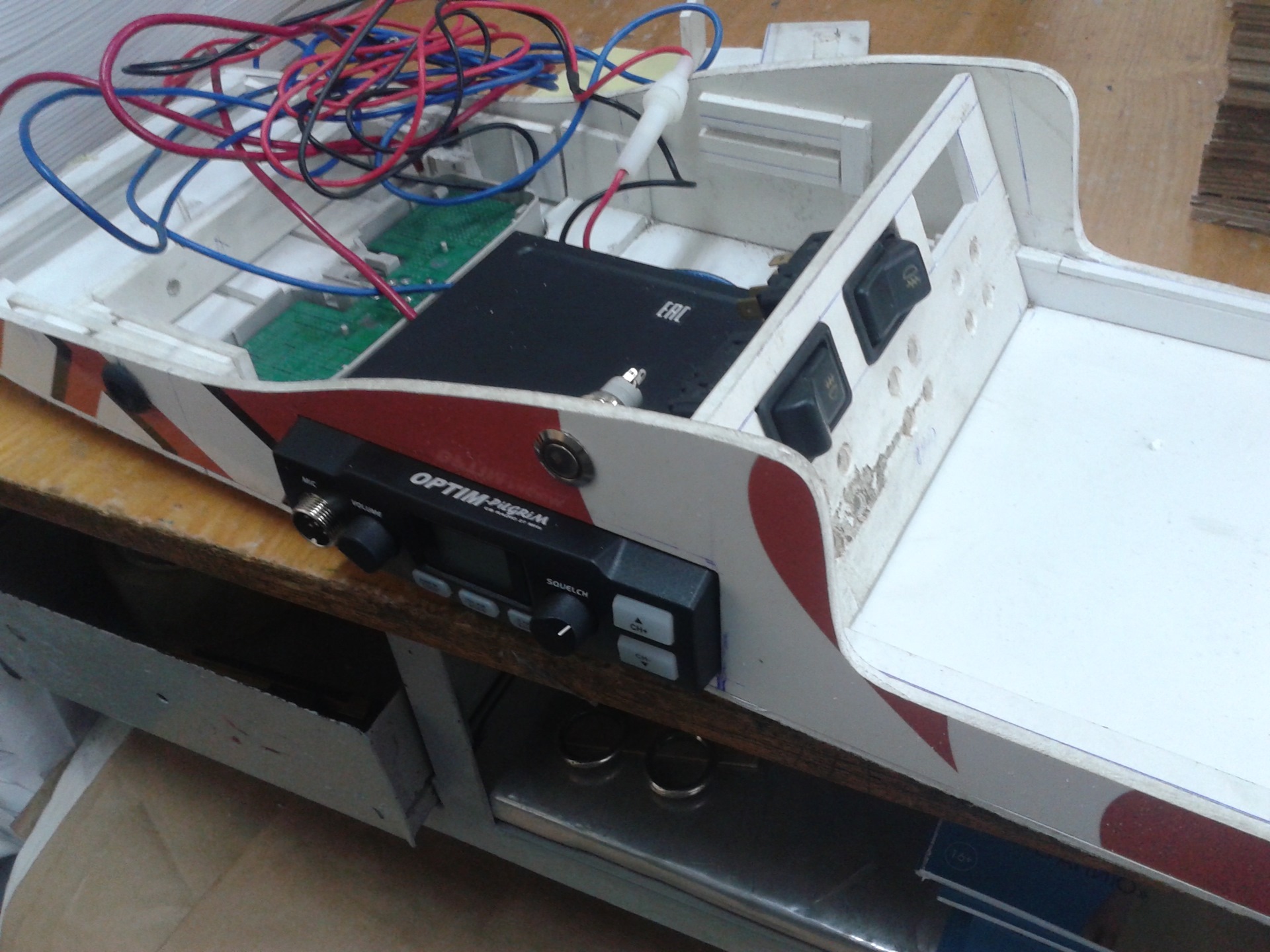

Относительно зарядки- была куплена в магазине радиодеталей понижающая плата, с возможностью регулировки напряжения (цена 100р) к ней припаян шнурок USB (2 центральных контакта в разъеме надо между собой соединить, чтобы телефон активно начал заряжаться).
Реле- обязательно все кнопки подсоединяем через реле, их можно купить в магазине радиодеталей относительно недорогие и компактные.

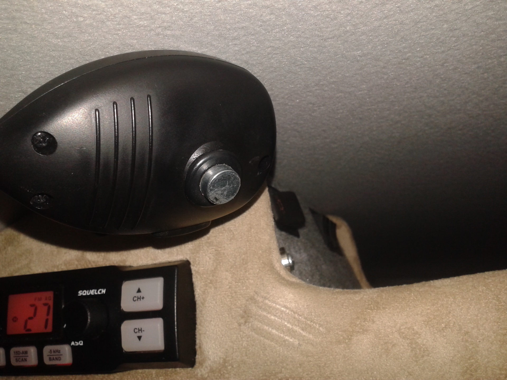

Рация подключена через кнопку- для меня удобнее щелкнуть кнопку и не настраивать звук. Из нее был извлечен динамик и через моно джек присоединен как выносной. Его приклеил у основания консоли (около зеркала).

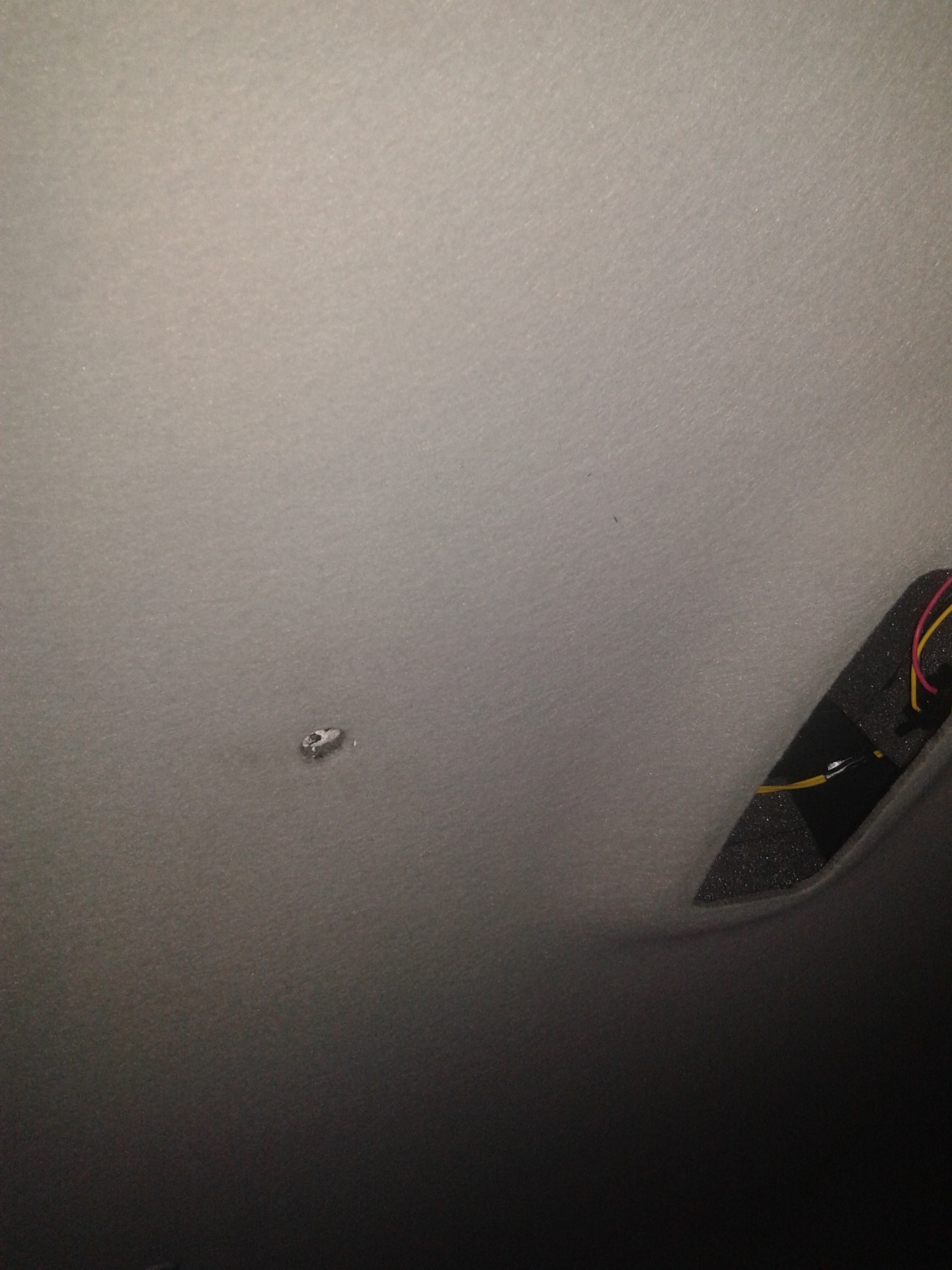

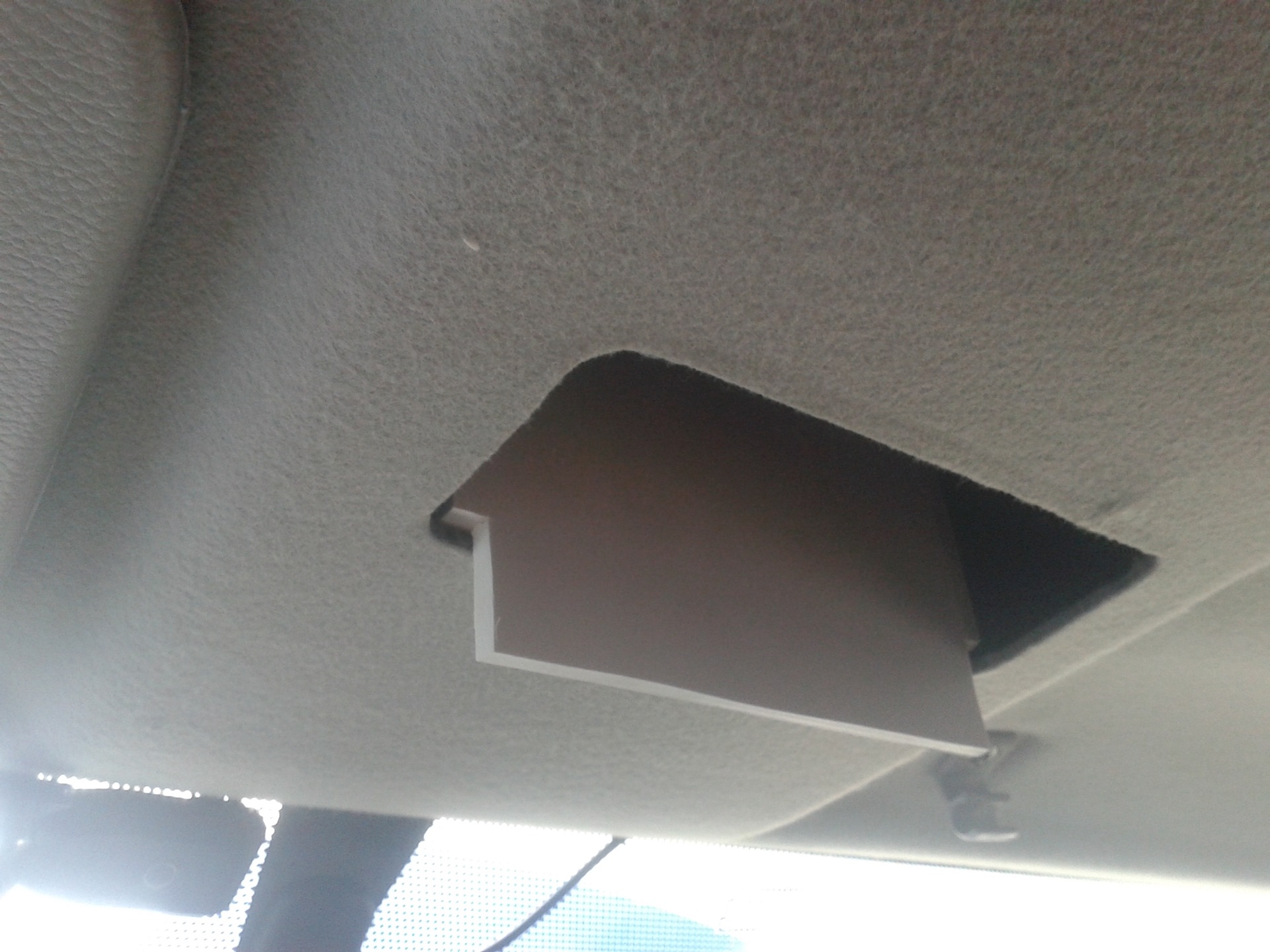

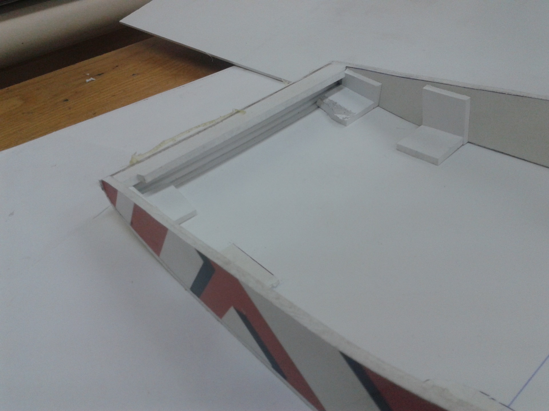

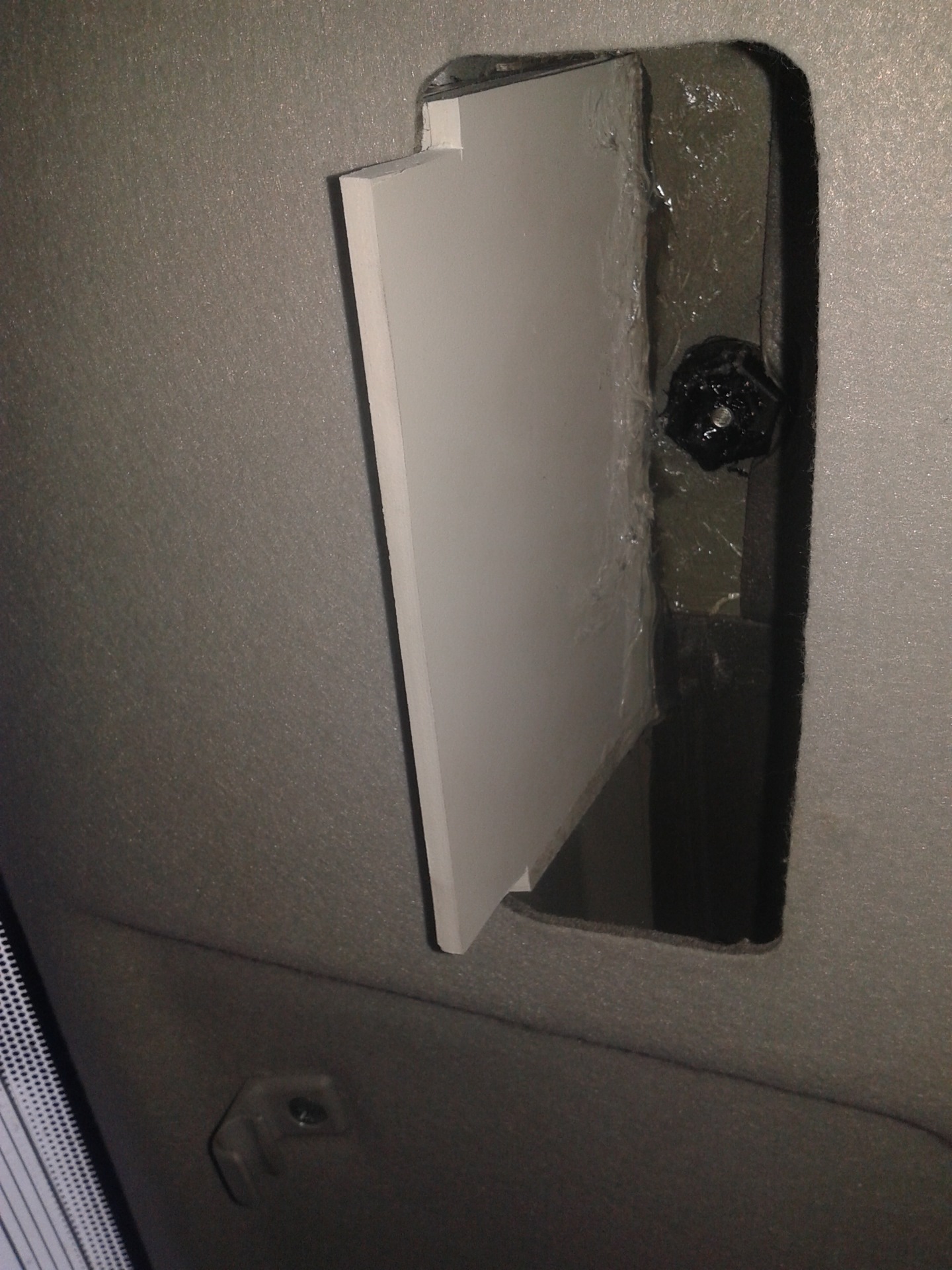

Кронштейны- Из того же пластика были сделаны крепежи "П" образные. В передней части на силиконовый герметик приклеена пластина ПВХ пластика (к ней прикручивается кронштейн, а к нему консоль). В дальней части у центрального плафона есть клипса обшивки потолка, так вот, в усилитель крыши куда она вставляется расклепываем резьбовую заклепку, ну а уже через болт прикручиваем кронштейн, а к нему консоль.

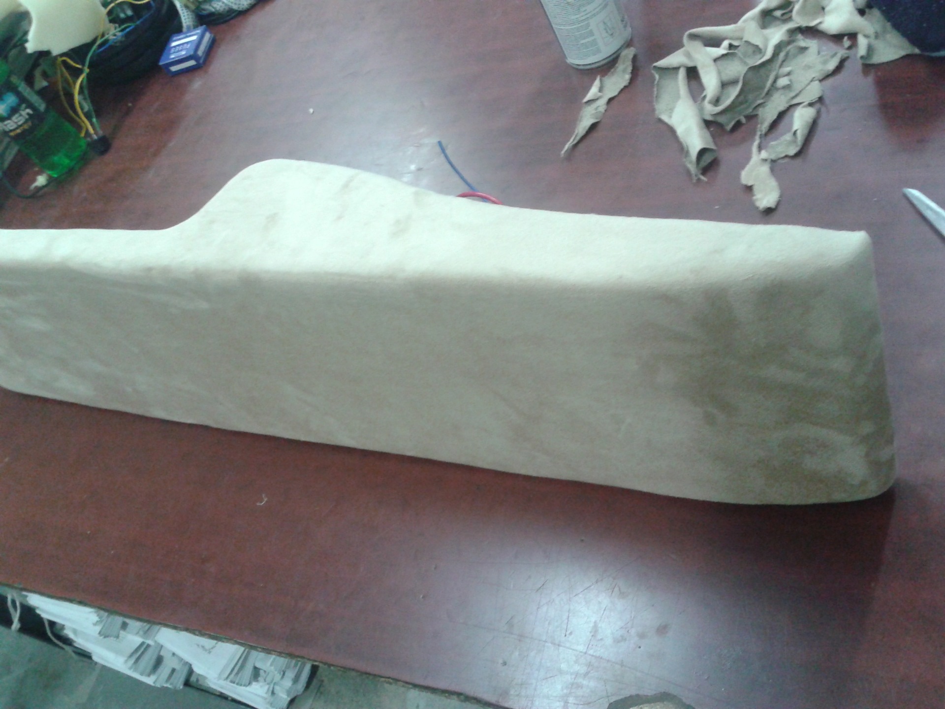

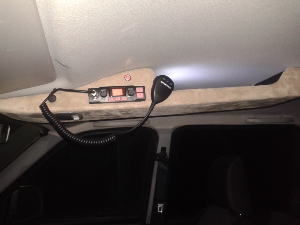

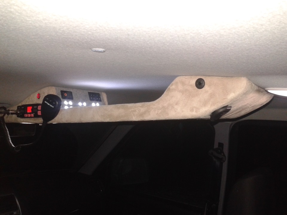

Консоль перетянул бежевой алькантарой с 3 мм поролоном, кармашек- карпетом.
Тангета крепится на неодимовых магнитах купленных в магазине радиодеталей.
У аккумулятора установлен предохранитель на силовой провод 40 А.
Из практики- при сильной тряске, тангета держится, с полочки телефон падает!)

Скажите, как сейчас себя чувствует консоль из ПВХ-пластика, спустя два года? Не рассохлась? Не трескается? Не болтается?
Прост давно ношу мысль также сделать консольку из пластика, но я видел во что он превращается через год-два: становится хрупким, крошится. Правда, эти изменения происходят при использовании его на открытом воздухе, под воздействием солнца, осадков и перепадов температур. Потому и интересуюсь.
Заранее спасибо. )))))
Здравствуйте! С ней абсолютно ничего не произошло, алькантара не засалилась, в общем довольно приличное состояние.
