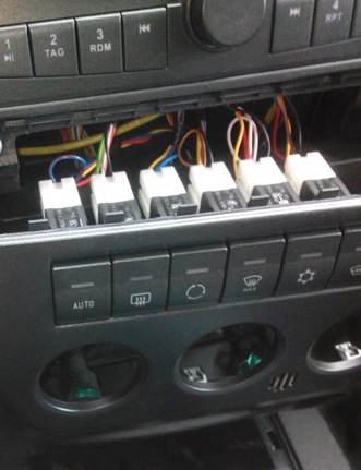

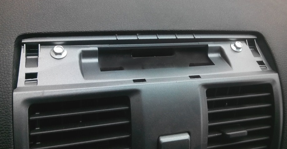

4. Откручиваем верхнюю панель предварительно надо снять заглушку ( по бокам небольшие прорези есть
с низу панели тоже два болта М8 )

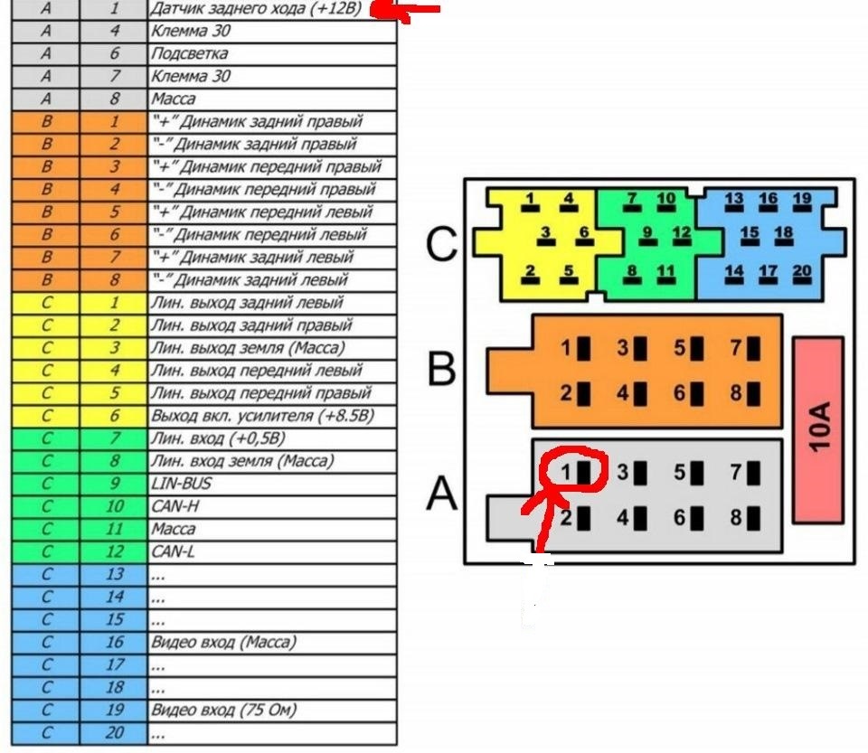

Колодка этой балалайки
На красную отметку на изображении с верху не обращаем внимание это фото с инета
5. Ищем провод приходящий на разьём A4 и А 7 ( они спарены перемычкой) у меня этот провод оказался синего цвета ( всю жизнь были красные провода на +12, а тут синий, но не будем спорить с величайшими умами Уаза им виднее )
6. Просто отрезаем его и сажаем на + Прикуривателя на который постоянно подаётся напряжение ( у меня он с правой стороны)

— это распиновка вот этой "магнитолки" ?
a.d-cd.net/47bedes-960.jpg
Значит на плюс сажаем и А4 и А7 ? Или один из них ?
