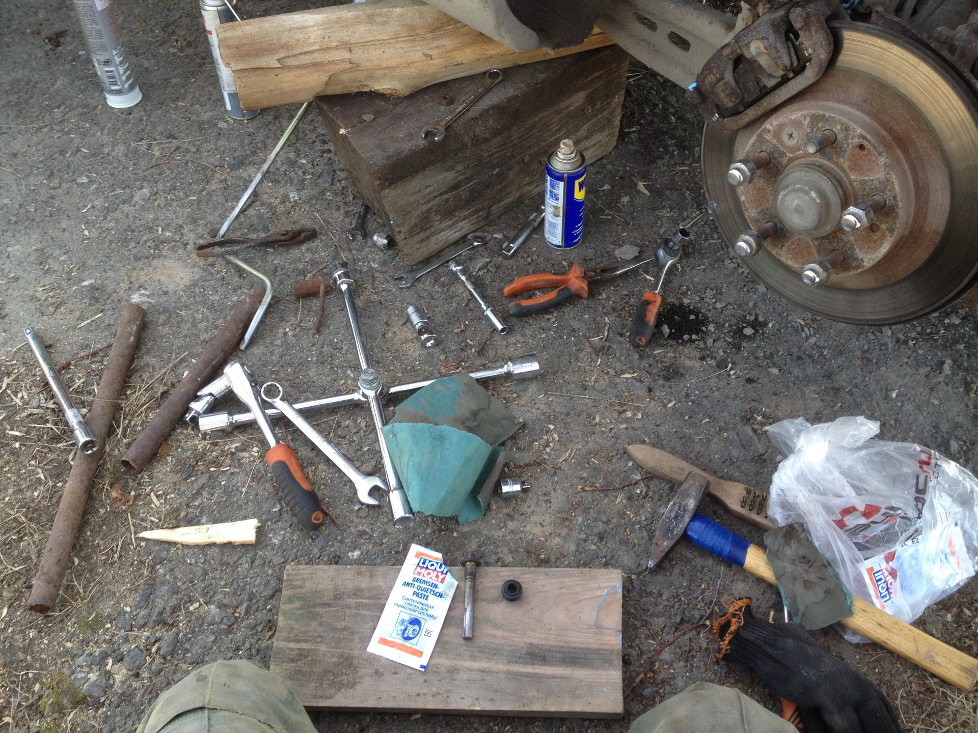

Из инструментов:
1) Перчатки
2) Ключ для отворачивания колесных гаек, в данном случае крест с головой на 21
3) Ключ на 14 для заднего суппорта и шестигранник на 8 для переднего
4) Смазка для суппортов
5) Графитовая смазка
В моем случае еще потребовалось
6) Молоток
7) Труба-удлинитель
8) Много WD-40
9) шкурка с зерном на 240
10) карданчик
11) металлическая щетка
12) ключ с трещеткой на 12 для отворачивания провода датчика ABS

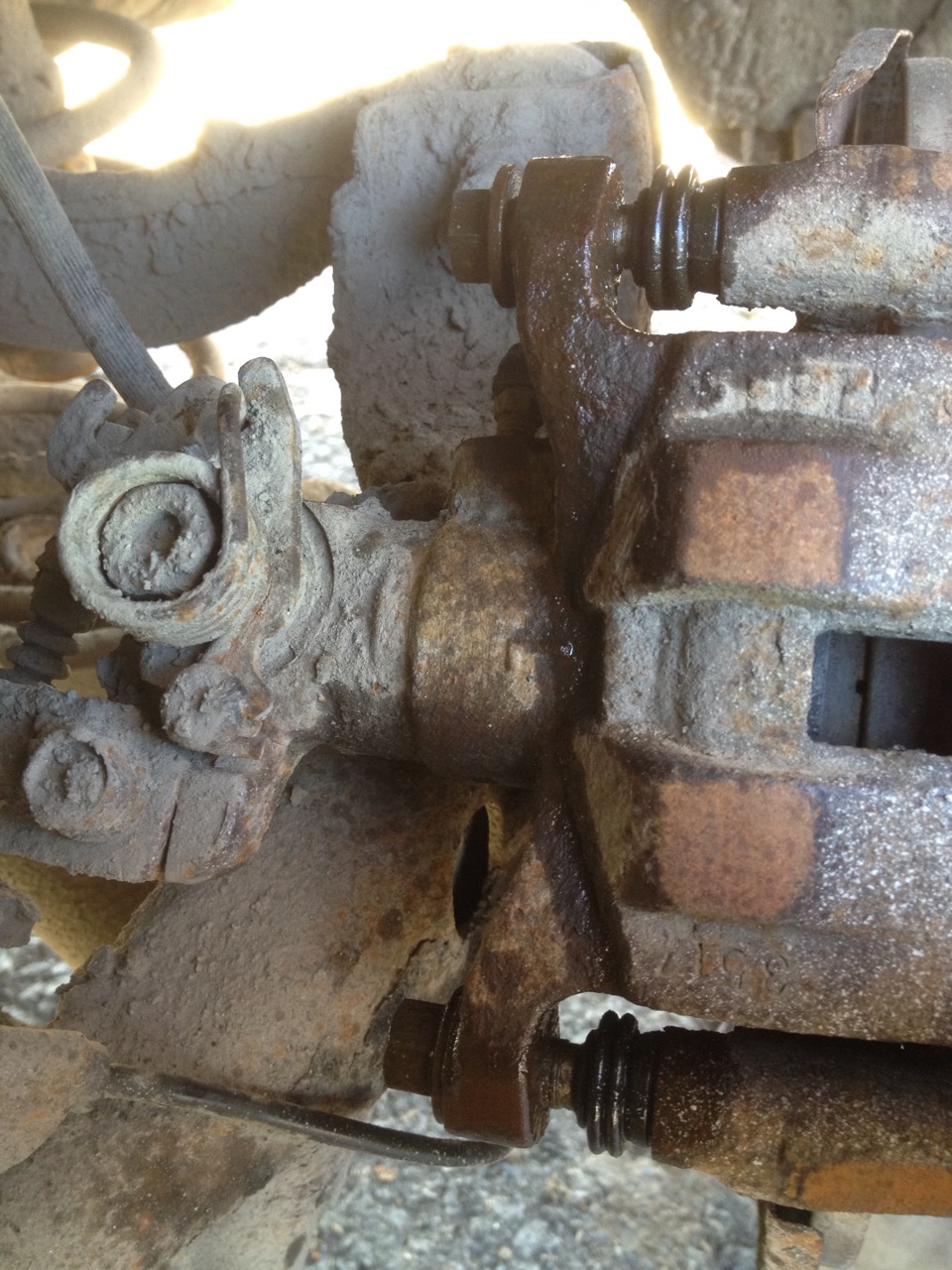

Решил начать с задней левой стороны.
Вот именно с одним этим суппортом я с 8 утра до 12 провозился.
Направляющие никак не хотели откручиваться. Как я и предполагал, после того, как их достал они были без смазки и все в ржавчине. Ох и намудох.лся.

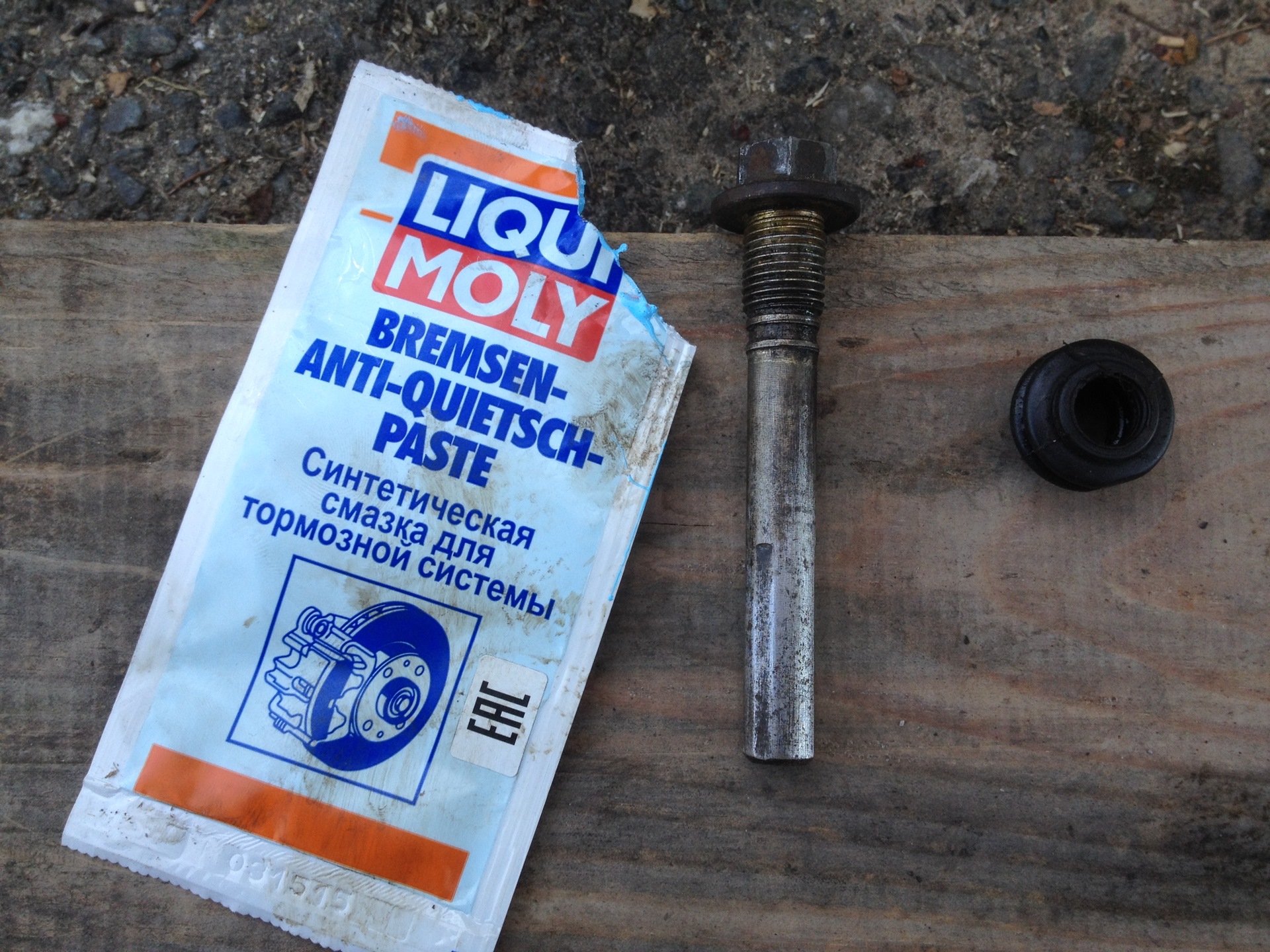

Сокращая историю рассказываю суть. Суппорт "снял", пружинок на колодках не было. Износ колодок был процентов 30 от номинала. Ну, думаю, сервисники — опять наепали наивного ребенка. Начал закручивать поршень по часовой стрелке, вдвоем без приспособ с помощью ВНИМАНИЕ! рожкового ключа на 17 и воротка еле-еле закрутили его на место. Колодки поменял, направляющие зашкурил от ржавчины и помазал синей смазкой Ликви Молли, в резинки тоже ее натолкал.
Резьбу направляющих смазал графитовой смазкой. Собрал все в обратной последовательности.
Далее занялся правым задним колесом.

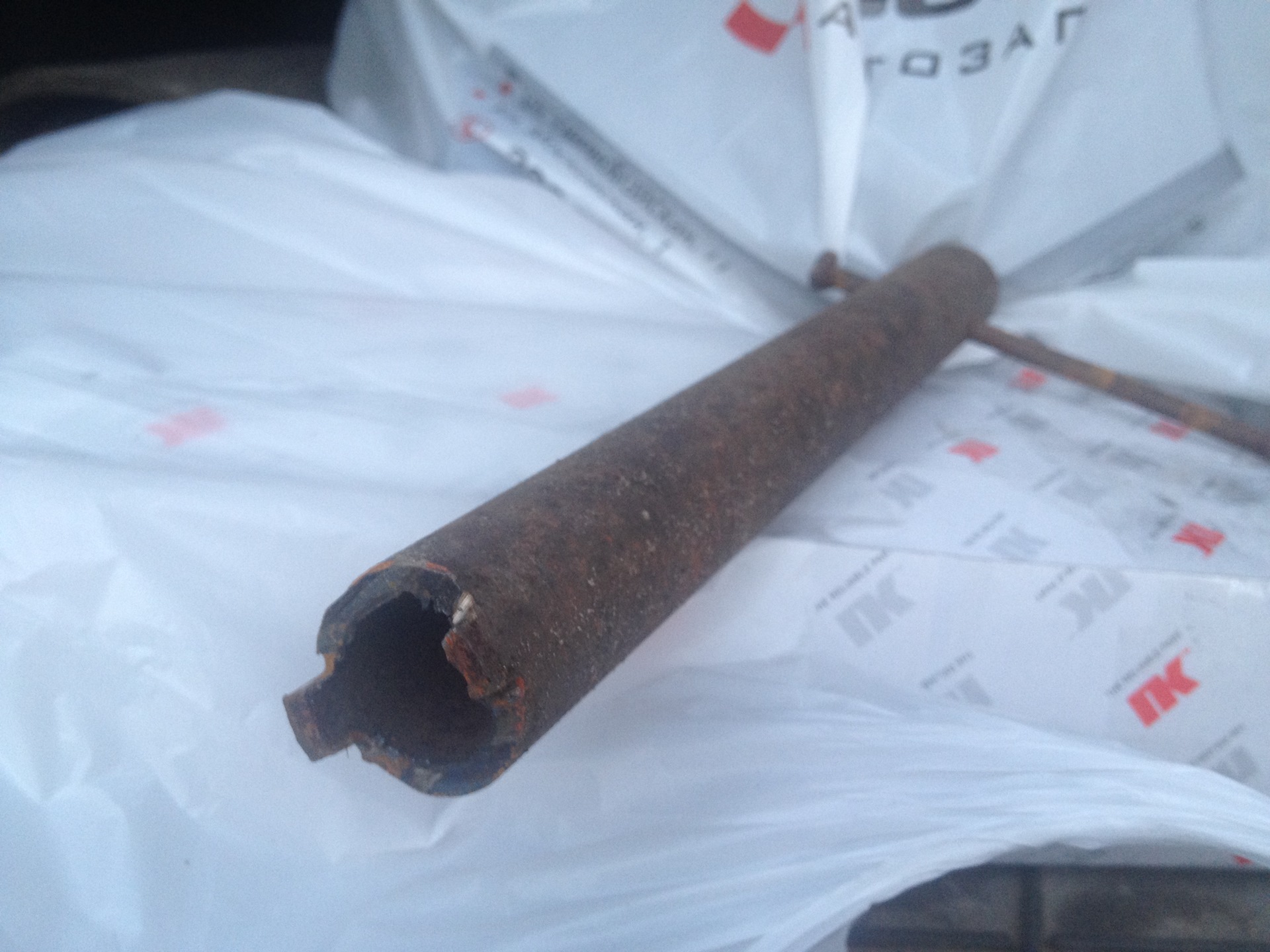

Приготовившись к худшему попробовал крутить и болты легко пошли от руки. На них виднелась некая старая смазка. Из пыльников удалил остатки старого "пластилина" и тоже набил синюю смазку. Вот на этом колесе колодок реально уже не было — одни основания. Попробовали завернуть поршень тем же методом — не идет. Вообще не идет. Сделали из трубы "специальный ключ" с помощью болгарки)).
Благодаря ему 4 взрослых мужика смогли завернуть поршень на место. В пыльнике поршня виднелась маааленькая дырочка. Поставил колодки и собрал все на место.

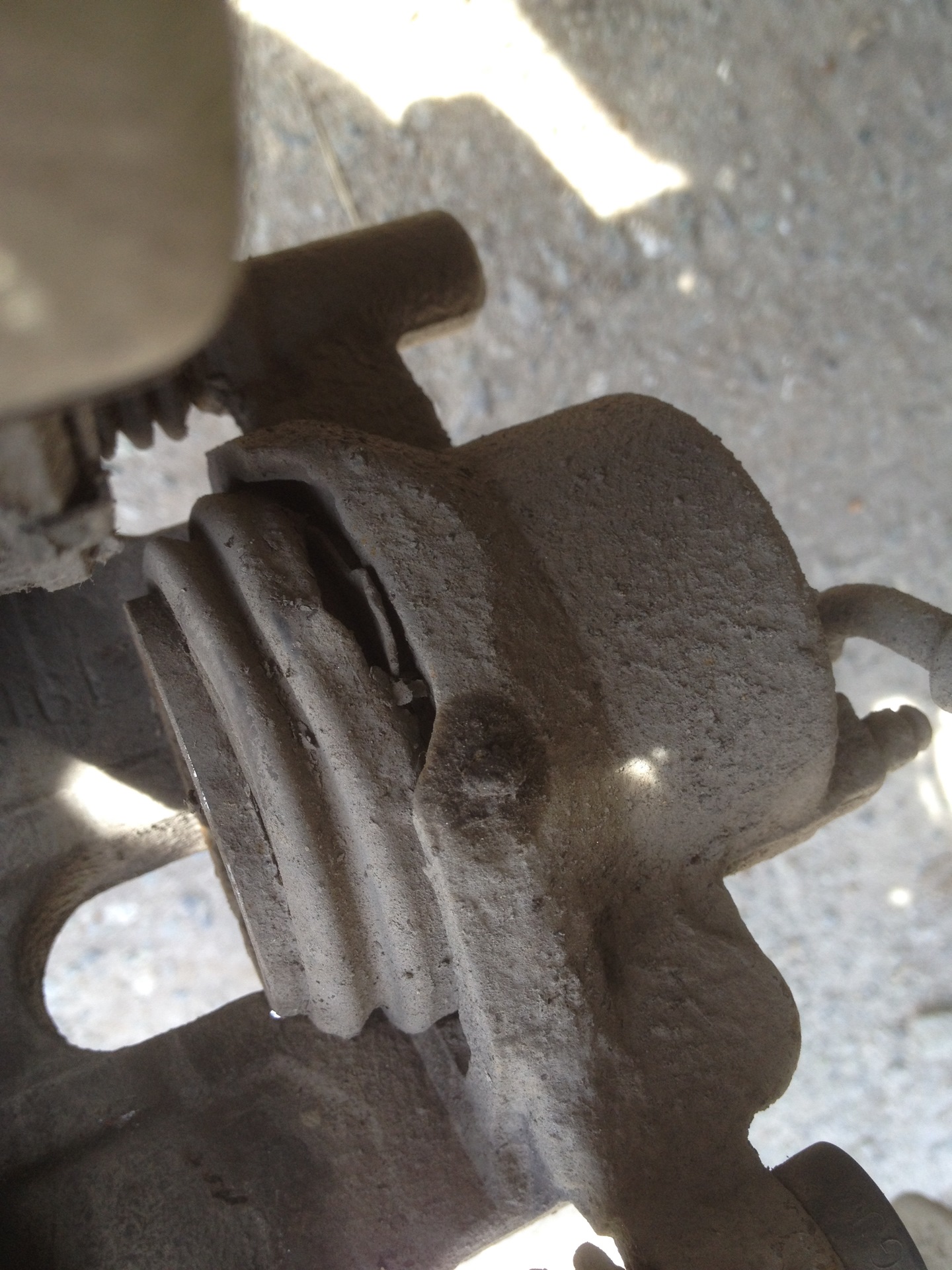

Шестигранником на 8 достаточно легко отвернул верхнюю направляющую. Резинового колпачка-пыльника не было. Далее отвернул провод ABS и аккуратно поступательными движениями сдернул суппорт с нижней направляющей. Все было без смазки и в ржавчине. Шкуркой зачистил и смазал все как надо. Колодки изношены не равномерно, пружинок тоже нет. Начал утапливать поршень, а он не идет. Вообще ни на миллиметр не подался во внутрь. Пыльник на нем изрядно был порван.
Попробовал через советскую струбцину — разогнул 2 штуки)) Друг когда увидел, одернул меня. У него на хонде недавно тоже самое было: ржавый поршень еле впихнули, а когда прокачались тормоза он заклинил и заблокировал колодки. В итоге эвакуатор до сервиса и полная переборка. Решил я не рисковать с этим и поставил обратно старые колодки.

Фотки чисто образные, т.к. фоткать и смазывать одновременно крайне затруднительно)).

Синяя смазка ликви моли не для направляющих. Теперь смотри частенько (раз в неделю, две) чтобы резинки не разбухли.
О как… а чего ей мазать тогда? а направляющие чем? просто графитка подойдет?
Ликви для обратных сторон колодок и можно направляющие пластины. Для пальцев смотри тут:
www.oil-club.ru/forum/top…azki-dlya-tormoznyh-supp/
www.oil-club.ru/forum/for…-smazki-i-spetczhidkosti/
www.drive2.ru/l/3942961/
docent86
От графитки резинки разбухнут.
docent86
В крайнем случае если нечего не найдешь можно МС-1630
smazka.ru/production/plas…pravlyayushchikh-supporta
(только не МС-1600 это антискрипная)
