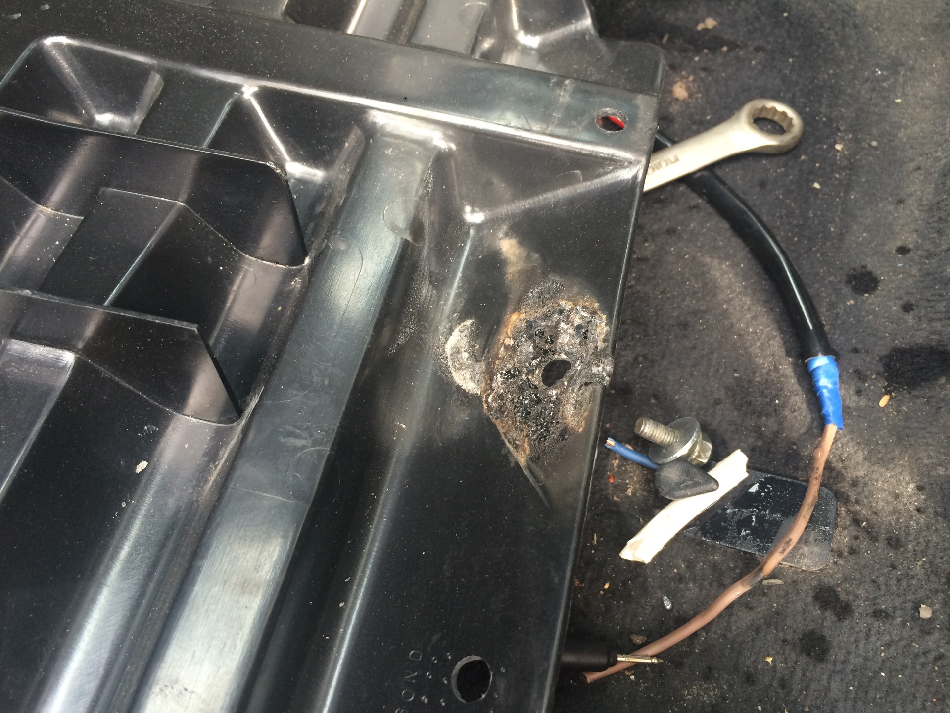

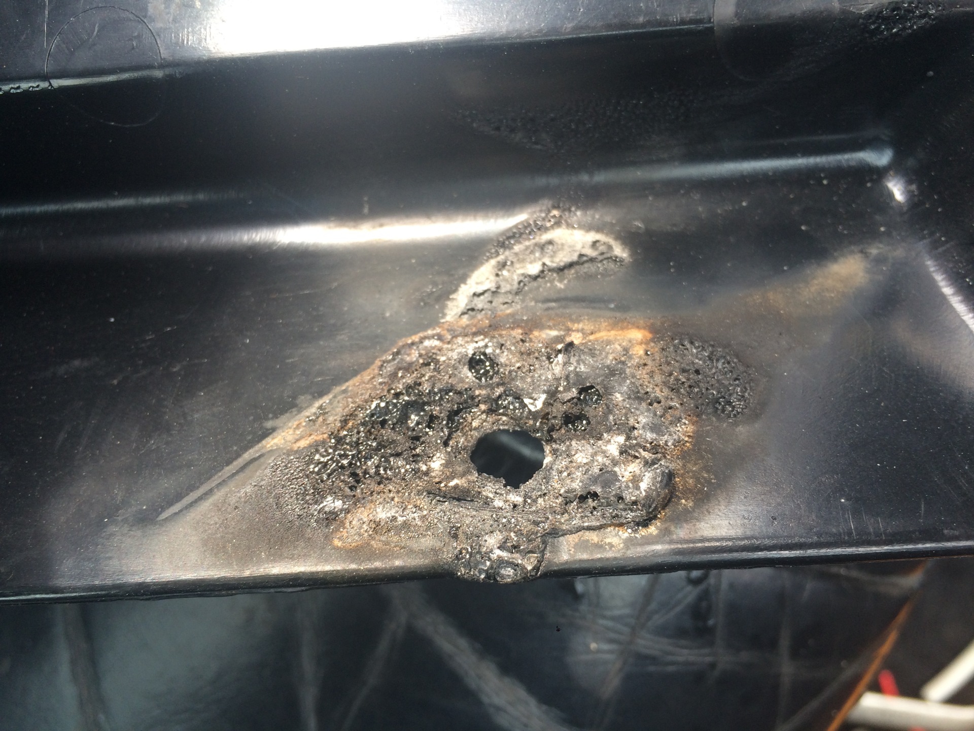

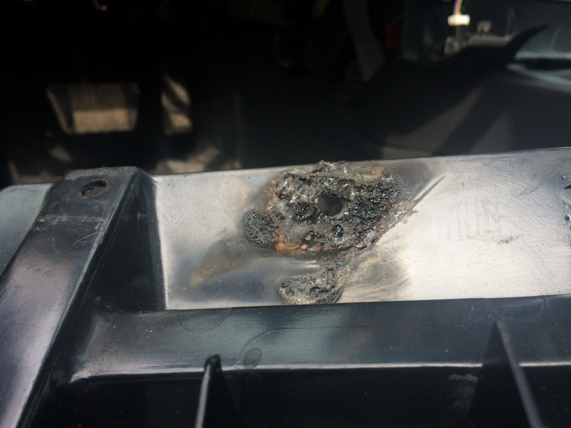

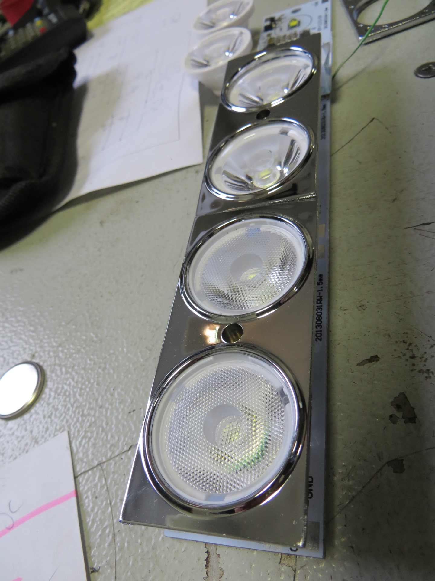

Звонит мне вчера старый знакомый с вопросом могу ли помочь в деле восстановления работоспособности купленной на алиэкспрессе светодиодной балки аля пролайт (он же вижниксюэса) конкретно вот этой: ru.aliexpress.com/item/Fr…3.jwhvXu&isOrigTitle=true
Говорю, не вопрос — приезжай, посмотрим :)

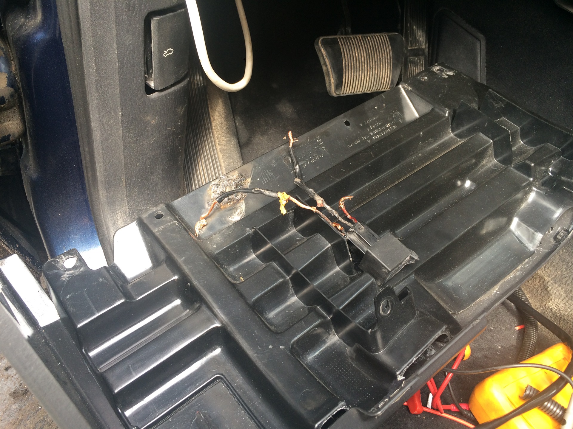

На мой вопрос что случилось последовал душещипательный рассказ о том, как на покатушках с лебежением у него чуть не сгорел его чирок из-за того что проводка на балку погорела, реле 40 А и предохранитель поплавились и т.д. короче говоря, залили весь салон порошковым огнетушителем и отчищали его потом еще чуть ли не месяц с полной разборкой :)
При этом до покатухи все работало нормально, толстые провода 2,5 квадрата не сказать что сильно грелись. Короче говоря, во время покатухи что-то такое произошло из-за чего светильник стал потреблять вместо обычного какой-то дикий ток. Причем какой именно он померить не смог, потому что все амперметры зашкаливали :)

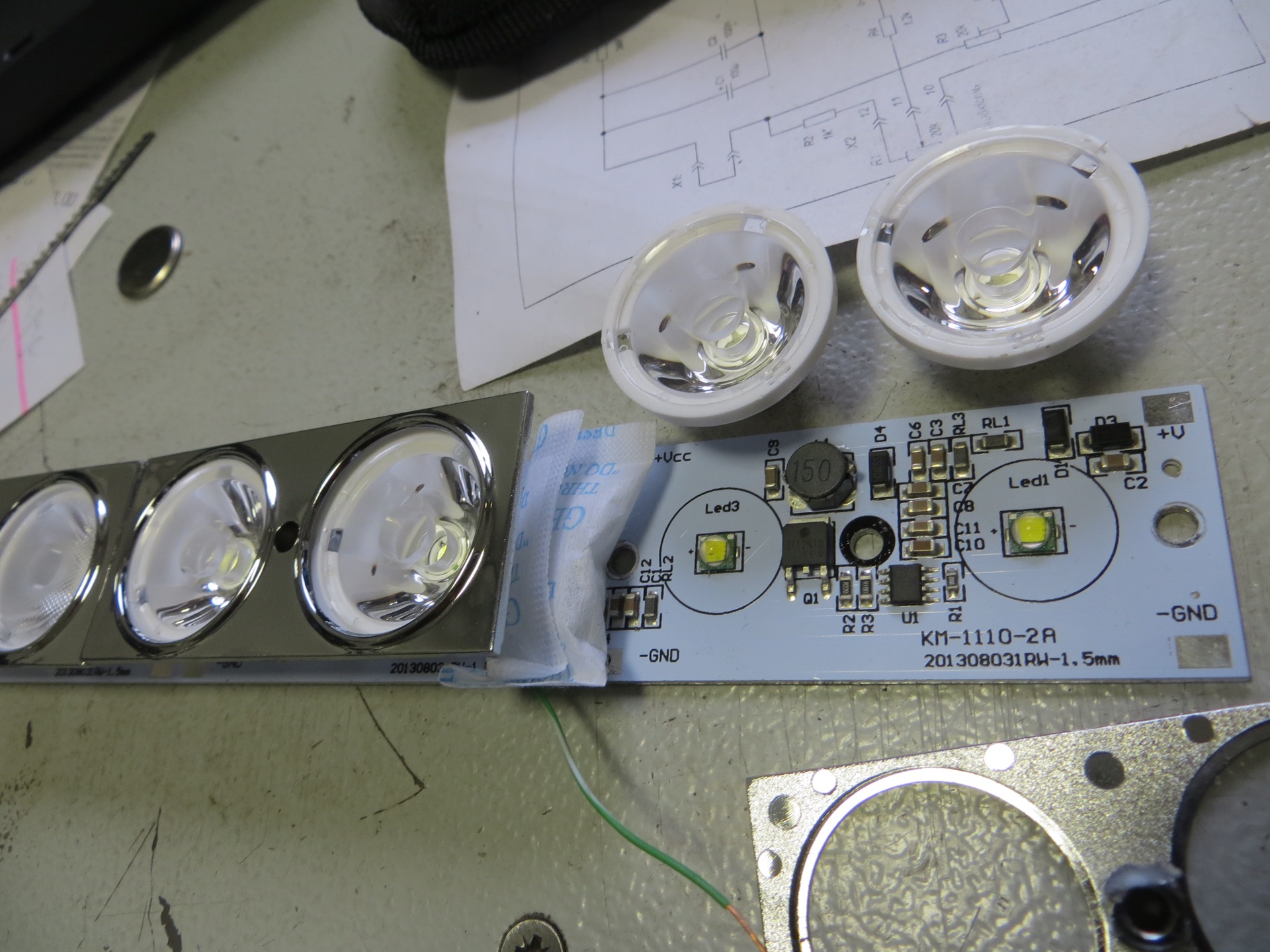

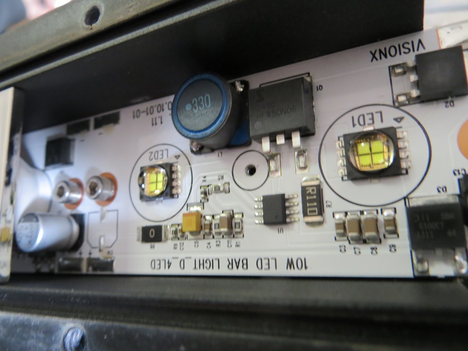

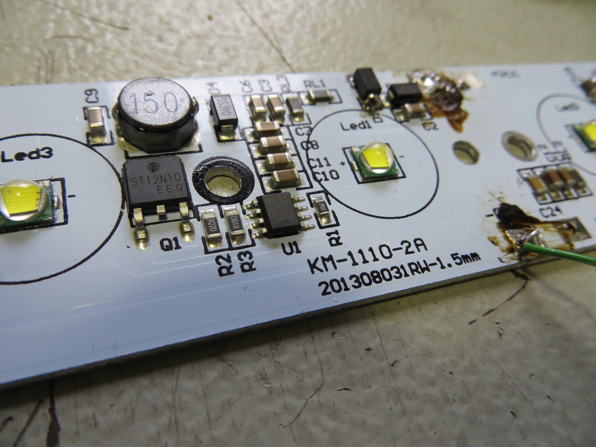

короче говоря, пациент имеется, интересно узнать что с ним могло случиться. Разобрав увидели такую картину:

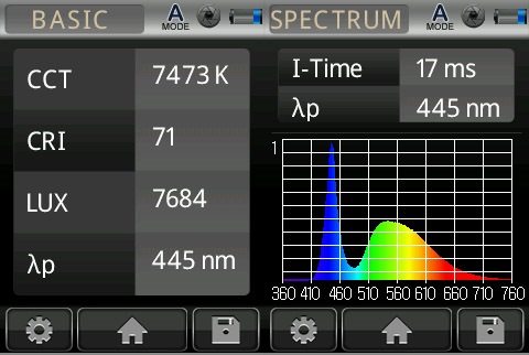

внутри что-то типа светодиодов кри хмл
с цветовой температурой 7000 К.
по даташиту они могут работать на максимальной мощности аж 10Вт.
Наверное отсюда растут ноги про 260 китайских ватт :) так как диодов 26 штук внутри :)

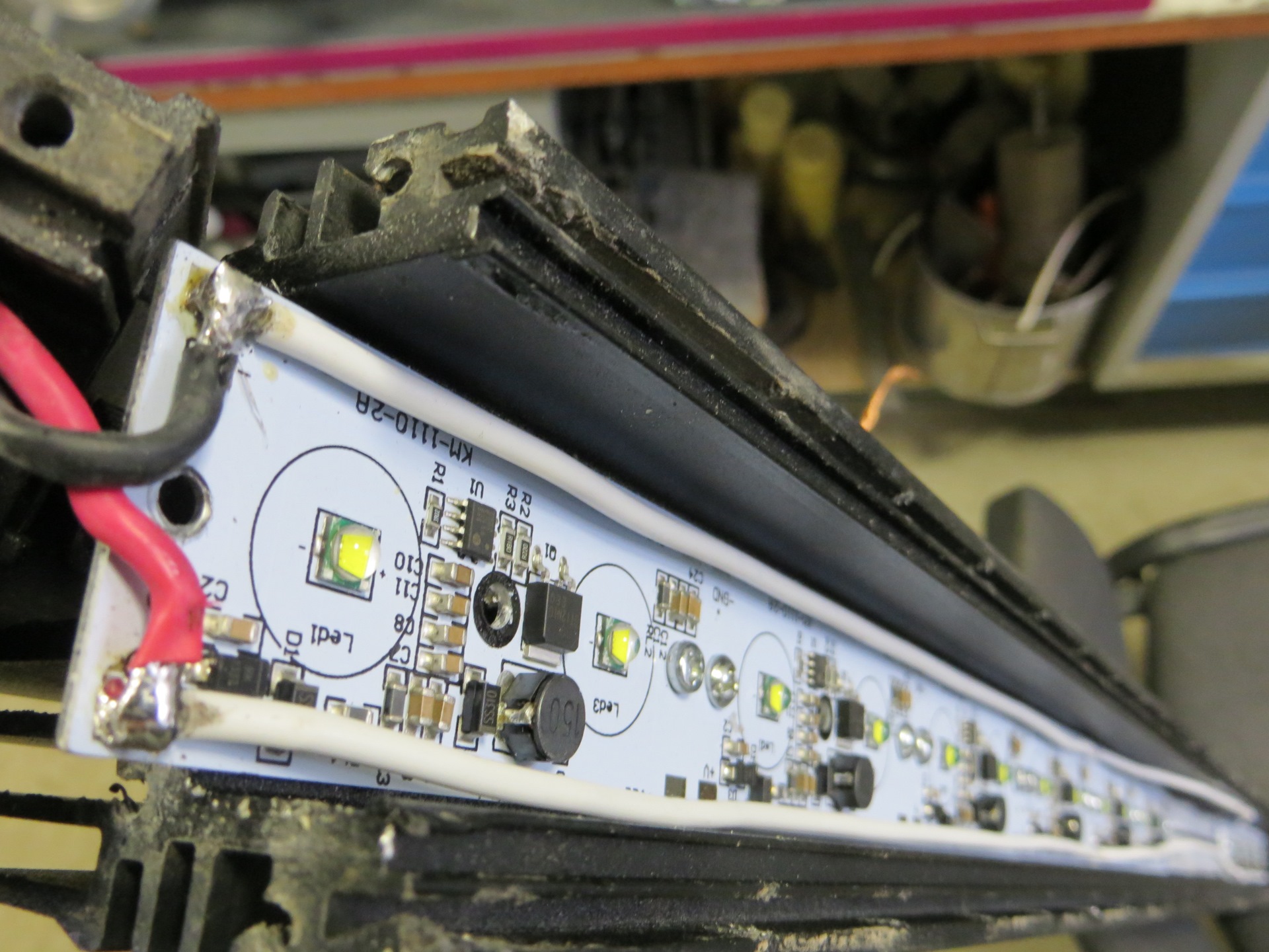

но это не главное. главное тут конструкция драйвера. далее приведу почти без купюр и стилистических правок текст, который выдал наш главный специалист по конструированию драйверов после знакомства с данной системой ниппель :)
О драйверах в китайской балке
В попавшей к нам в руки светодиодной балке мощностью аж 260 "честнейших" китайских ватт применены 26 светодиодов вроде как CREE XM-L (с ЦТ 6800 -7400 К и цветопередачей аж 68-72 в зависимости от того с какой стороны светильника измерять диоды )
потенциально способных работать на 10 ваттах каждый (вот вам и 260 Вт, плевать что реально столько в них не вкачивается, реально выходит 120-130 Вт в хороших условиях) с линзами притянутыми к корпусу гламурными блестящими накладками. Питание диодов осуществляется от прекрасных импульсных драйверов по одному на два диода, в которых и кроются главные сюрпризы, и их не сравнить даже с синюшным светом светодиодов невесть из какой корзины отбраковки взятых китайцами.
Разработал их, кажется, какой-то узкоглазый шаман с бубном, поэтому у владельца эта балка сначала дико грела провода и реле а потом устроила пожар в машине.
Возможно, вокруг балки надо совершать регулярные обряды поклонения электробогам с применением бубнов и аромасвечей из горящей изоляции чтобы такого не происходило. :)
Но это все словоблудие, а по факту драйвера собраны на микросхемах от фирмы Supertex (ныне купленной небезвестным Microchip'ом)
разработанной в далеком 2004 году. Это контроллер светодиодного драйвера способный работать в широком диапазоне напряжений питания 9-450 В и имеющий простейший алгоритм управления — ограничивается пиковый ток индуктивности что дает возможность примерно стабилизировать средний ток через нее и соответственно через светодиоды. Построить на нем можно разные преобразователи — понижающие, повышающие и другие, но здесь применен именно понижающий, в чем и заключается один из корней зла на котором произрастает это безобразие, называемое светодиодной балкой . Недостаток понижающего драйвера в данном случае состоит в том, что при понижении питающего напряжения он пытается сохранить выходной ток на прежнем уровне, дольше держа ключевой транзистор открытым и тем самым увеличивая входной ток. Поэтому падение напряжения на проводах увеличивается, они нагреваются, падение увеличивается еще, драйверу достается еще меньше вольт и он выкачивает из бортсети еще больше тока… порочный круг. В то же время драйвер построенный на повышающем преобразователе будет вести себя в таких условиях приличнее – с какого-то напряжения он перестанет «накачивать» полную мощность и ток потребления хоть и не резко но пойдет на спад.
А еще эта микросхема знаменита своими проблемами, о которых много написано [1]. Смысл проблем этого контроллера в том, что при большом коэффициенте заполнения, когда разница между входным и выходным напряжением невелика, и контроллер держит транзистор открытым большую часть периода чтобы индуктивность запасла больше энергии ( то есть в нашем случае) он ведёт себя нестабильно, транзистор может оставаться открытым долгое время («слипаются» два периода работы преобразователя), а тогда дроссель войдет в насыщение и произойдет короткое замыкание источника питания напрямую на светодиоды (повторяющееся много раз в секунду с частотой переключения в десятки килогерц) которое в первую очередь приведет к очень большому потреблению тока (ведь светодиоды как известно имеют очень крутую вольт-амперную характеристику и на небольшое повышение напряжения на них отзываются многократным превышением тока). При этом, возможно, даже ничего и не сгорит внутри светильника, так как теплоотвод от большинства компонентов схемы хороший. Конечно, китайцы тоже читали статьи и включили микросхему в режиме с постоянным временем выключенного состояния ключа. Это один из методов подавления нестабильности в импульсных преобразователях работающих с непрерывным током дросселя (да-да, глюки это не новые и решаются применением правильных контроллеров и\или с правильной обвязкой или контроллеров где все "включено"), но на практике он лишь частично улучшает работу этого контроллера. Такой казус по-видимому и произошел у владельца балки когда он с включенным светом (не в темноте же ему ковыряться) пользовался лебедкой, а значит напряжение в бортсети просело и драйверы пошли в разнос, от чего проводка задымилась и во избежание выгорания салона салон был засыпан порошком из огнетушителя . А ведь имей балка регулировку яркости нагрузка была бы меньше и всем было бы проще, но китайцам было лень вытащить третий провод управления наружу и поставить несколько лишних компонентов. Кстати сказать еще в 2009 году вышла микросхема HV9961 [2] являющаяся улучшенной версией HV9910 с более совершенной системой контроля тока индуктивности по среднему значению и защитами от сверхтоков, но шаманы из Китая оказались ярыми олдфагами и не стали её применять. Впрочем HV9961 тоже имеет склонность к выкрутасам при больших коэффициентах заполнения, но они не такие фатальные, да и используется она чаще в сетевых источниках питания где эти недостатки легко обходятся.
К сожалению, прямая замена HV9910 на HV9961 в этих балках затруднена так как новый контроллер не поддерживает примененный в ней режим с переменной частотой.
Вывод отсюда прост: надо использовать правильные светильники с надежными грамотно сконструированными драйверами и оптическим системами, возможностью регулировки, высокой ремонтопригодностью. Ваши провода останутся целы, а покатушки на природе будут приносить только лишь удовлетворение, ну и другие положительные эмоции. И не важно что правильные светильники делаются из компонентов и материалов производства как Китая, так и России, Германии, Тайваня, важно что разрабатываются и производятся они у нас.
ПС: как ни удивительно сама балка осталась жива и даже светит на лабораторном столе, только потребляет многовато тока временами :)

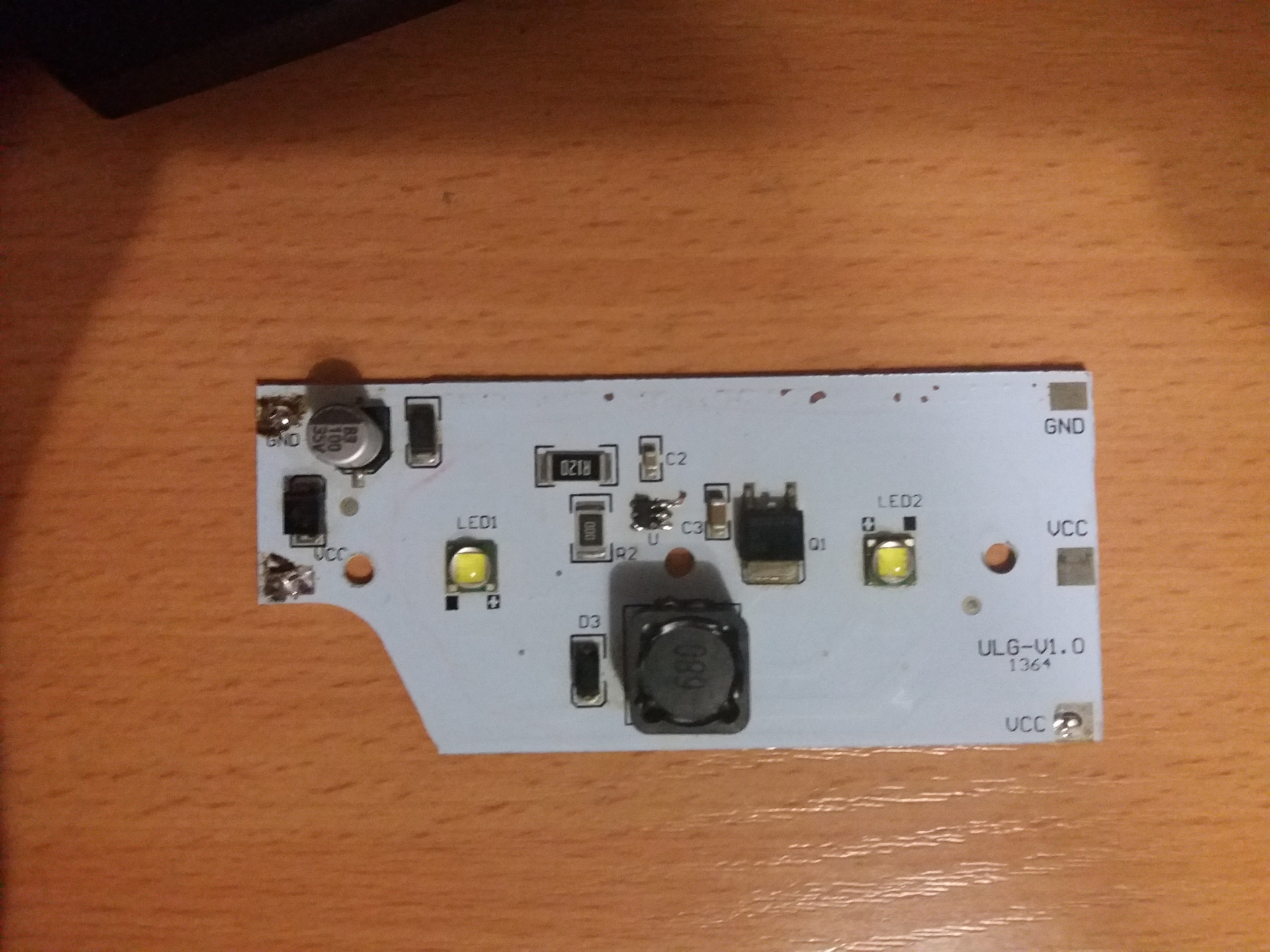

добрый день. подскажите какой вольтаж диодов в балках где отдельные драйвера на два диода типо по 10вт.
обычно диоды трехвольтовые. т.е. в зависимости от модели диода и тока падение на них 3- 3.2 В примерно. точнее надо смотреть графики в даташите на диод.
но есть мощные диоды 12и вольтовые, например XHP, они бывают вообще переключаемые — и 6 и 12 В
просто хотел заказать 4 диода. а смотрел есть как 3 так и 6 вольт. я думаю там стоят xml диоды
ну а измерить нельзя ? мультиметр возьми и измерь падение, подав 12 В на вход платы

забыл помереть на исправных модулях. сколько там получается на рабочих диодах
конечно надо на исправных измерить
да, что то я сразу не подумал. вечером померию после работы.

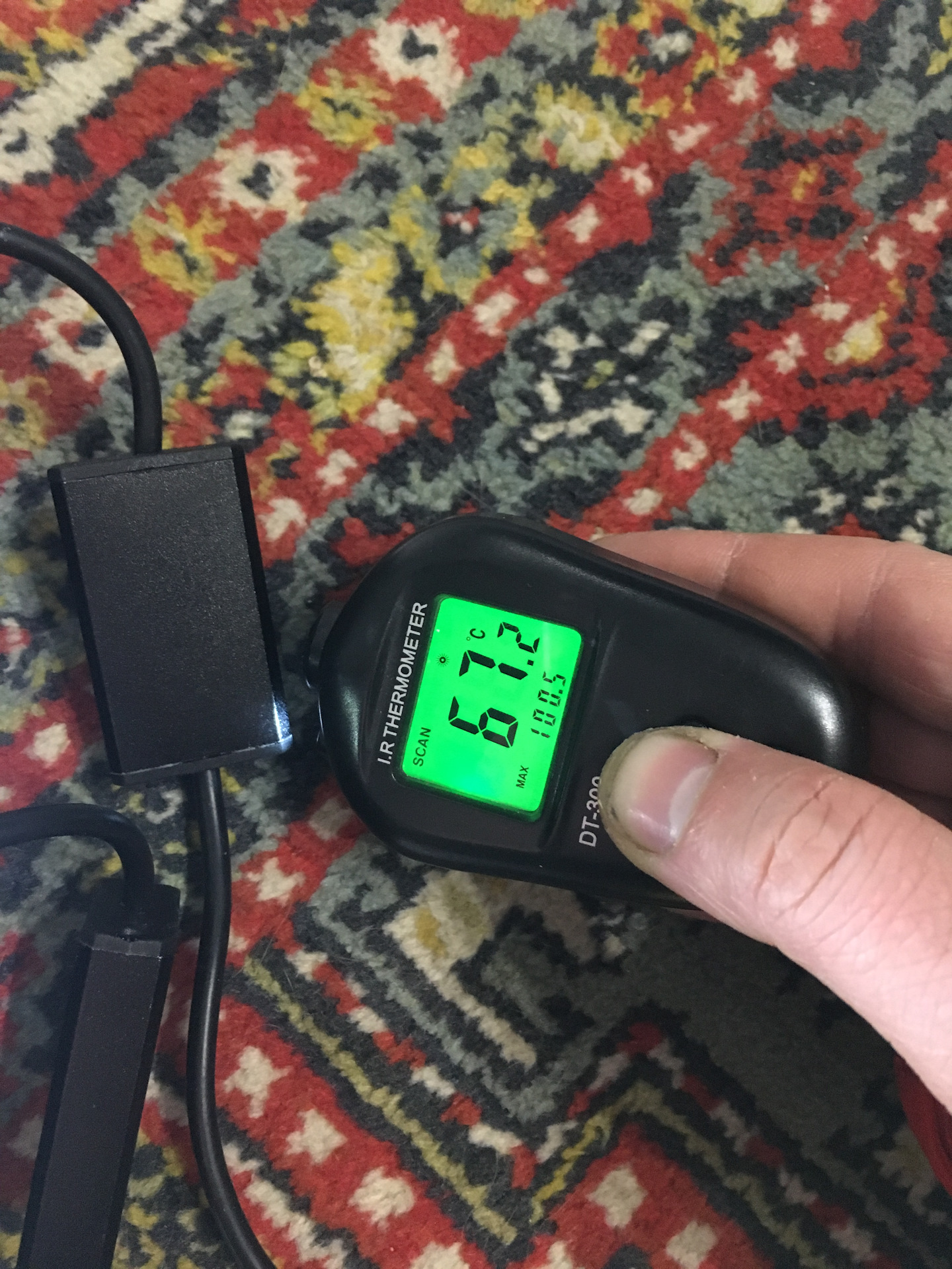

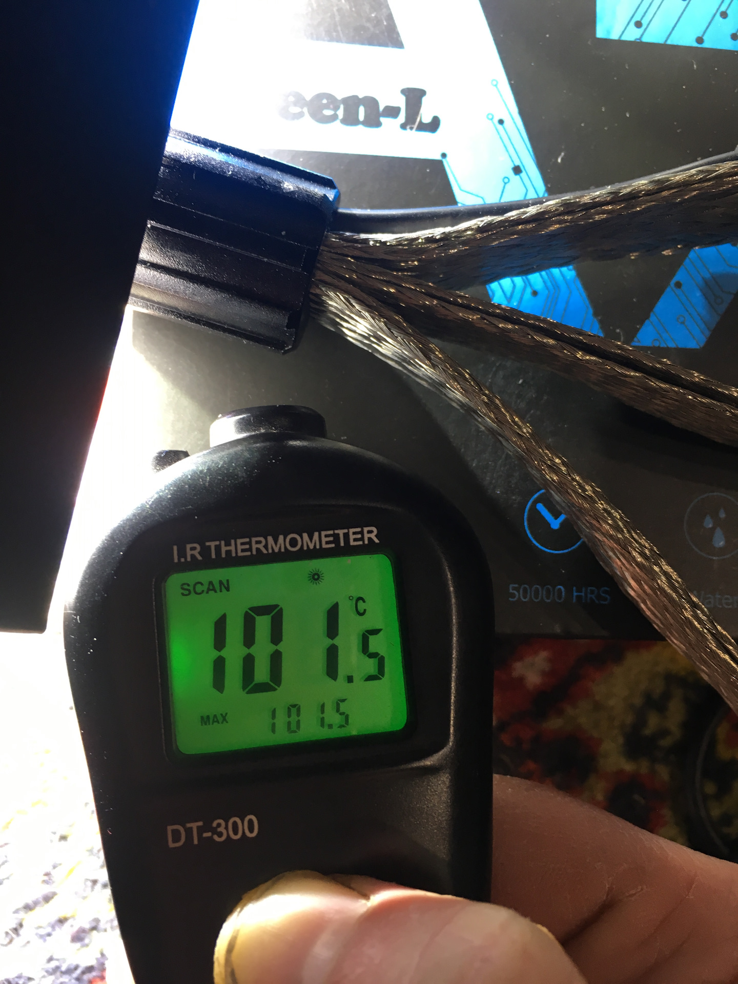

Доброго времени суток! Не подскажеш норм рабочий температурный режим отдельно лампа и драйвер до скольки они могут греться ?
лампа в смысле светодиод?
драйвер в автосветильниках как правило находится на одной плате с диодами, поэтому степень нагрева его компонентов и степень нагрева диодов обычно одинаковая.
каждый производитель светодиодов указывает для него допустимую рабочую температуру.
в самом светодиоде разные его части нареты до разных температур. обычно в светодиодных светильниках кристаллл светодиода нагрет до температуры, которая на 40-60 градусов выше температуры корпуса светильника. чем ниже эта разница температур, тем лучше. если мы берем среднестатистический светильник, то рука должна терпеть температуру его корпуса, то есть она должна быть не выше 60 градусов.
если корпус светильника разогревается выше этой температуры, значит светодиодам и компонентам драйвера очень тяжело, светодиоды быстро помрут.

С момента включения примерно час

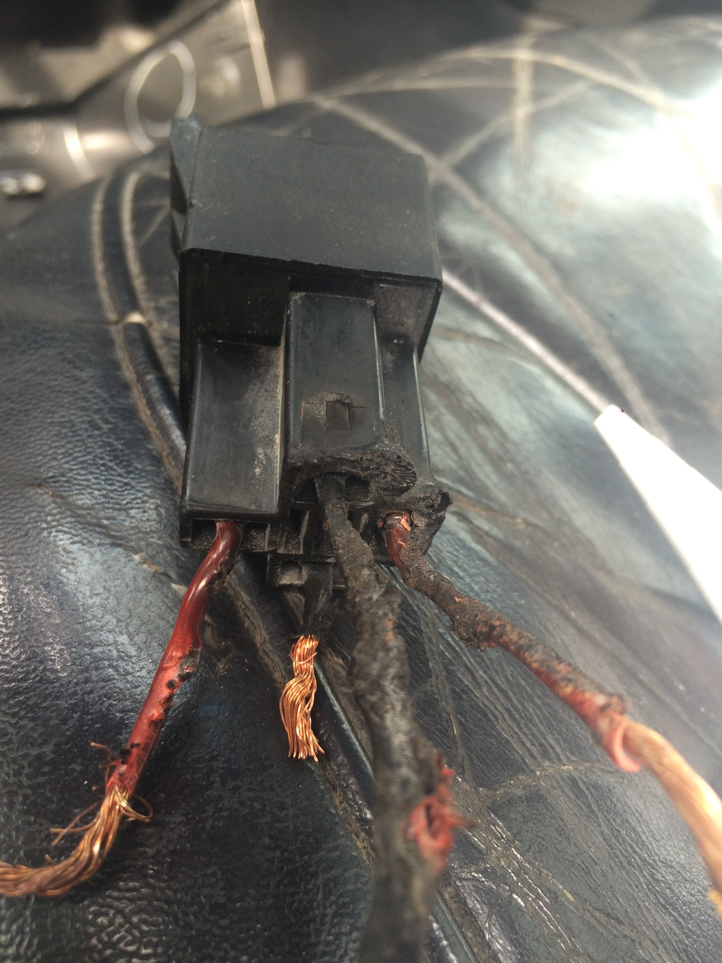

Интересный разбор балки, но суть то не в балке, а в кривой установке.
Пожопили на проводах — вот вам результат.
Провод 2.5 должен без ущерба длительное время пропускать ток около 25 А. Минус на скрытую тесную проводку. минус 10-20% на производителя, потому что по факту это будет не 2.5, а 2.3 кв.мм. В результате безопасный продолжительный ток ну не больше 20 А.
А вот тепловой предохранитель, даже не китайский, наоборот, продолжает работать в течении часа при перегрузке 10% — пусть 35 А.
Поэтому провод с чистой совестью начал плавиться а предохранитель до последнего держался.
Вся эта информация есть по первой же ссылке в яндексе.
суть именно в балке . в том что в ней плохо сконструирован драйвер.
балки с такими драйверами не стоит использовать совместно с другими мощными потребителями типа лебедок. из-за конструктивных просчетов может неконтролируемо расти токопотребление.
в грамотных конструкциях эти ситуации обязательно должны быть учтены.
нет, суть именно в кривой установке. гореть должен предохранитель, а не проводка. а почему гореть — уже совсем не важно.
суть чего? пост вовсе не про то как горела проводка- это был лишь повод разобрать светильник и посмотреть что в нем не так, почему у него после этого случая перестали гореть несколько сегментов.
несмотря на то что их удалось реанимировать владелец так и не стал ее забирать- она по сих пор лежит разобранная в нашей мастерской :-)
и повлияло на его решене именно ознакомление с конструкцией драйверов.:-)

вот и описал одну экзотику — что подержал в руках — светик от самсунга на 220 вольт AC с регулировкой одним резистором. все! лепи радиатор и линзы/рассеиватель и готовое изделие как светильник.

ноги растут из неправильной конструкции драйвера. грамотно сконструированный драйвер автомобильного светодиодного светильника не должен себя так вести, что проводка начинает дымиться и гореть.
вот с резистором как раз проблем бы не возникло бы — у него параметры стабильные. а в описанном случае заранее неизвестно какой ток может потреблять наш фонарик. закладывать сварочные провода и предохранитель на 100 А на сраные 130 Вт — это бред :-)
Ну у балки же есть номинальный ток потребления :) закладываем 10-15% сверху + все нормативы по внутренним проводам и низковольтовым сетям. на выходе получаем сечение провода и под него берём предохранитель.
То, что там балка начинает жрать её проблемы, предохранитель отсекает эти попытки и перегорает. Кабель целью, все живы и целы.
Техника безопасности не подразумевает иных вариантов.
Естественнно брать провода под ток взбесившегося драйвера не имеет никакого смысла, это сугубо его проблемы и если товар "бракованный", то его следует заменить…
есть подозрения, что у китайцев 50 % драйверов сделаны на этой микросхеме. а оставшиеся 50- еще хуже. есть вероятность что скоро мы эти предположения проверим :-)

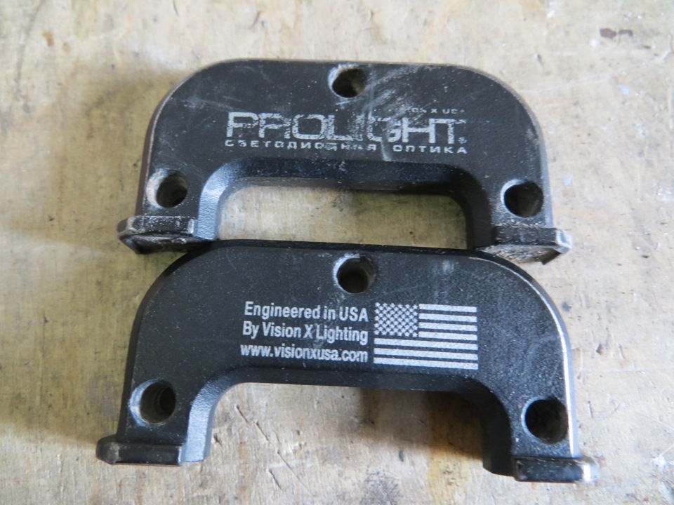

и кстати если кто не верит что это пролайт, то вот:
Хаха, вот тебе и хвалёный пролайт) одна фигня делают всё в Китае и Корее. У Пролайта завод в Корее.

В подтверждение вышесказанного на плате видно надпись "вижн икс".

ну и что? кпд у этих диодов очень низкий по современным меркам. на мой неангажированный взгляд там люмен 100-110 на ватт, не больше. несмотря на цветовую температуру :)

Дело не в предохранителе по большому счету. Он не замкнул на минус, он сплавил плюс с плюсом. А далее оставшись без защиты начали плавиться провода к реле и так дальше. Каким должен быть ток, что бы расплавить провод? Думаю совсем не малый.
Хоть как оказалось после замеров там нет 260Вт, но представим что есть, то: 260Вт/12В=21,7А. Я так думал раньше… :) Теперь думаю иначе. :) Драйверы в лампе внесли свои коррективы. :)))))

Привет всем, я есть счастливый владелец данной фары.
Покупал из-за цены и был рад, когда подключил её. Светила как сварка! Радости не было предела, пока не случилась беда.
Оказывается в этих лампах питание диодов сделано так, что при падении питающего напряжения начинает расти потребляемый ток и расти не прямопропорционально, а просто лавинно увеличиваясь. Но я не знал этого, пока чуть не сгорел мой Grand Cherokee. Стояло реле на 40А и предохранитель на 30А. Кстати о китайских предохранителях: они очень хорошие, у меня он даже не сгорел, прочный! Сгорел его корпус! :)))) Контакты предохранителя оказались слабее его самого, как и контакты китайского реле…
Жаль не могу показать больше фоток, потому как основной пучок оплавившейся проводки пришлось вырезать еще в болоте, что бы заизолировать обгоревшие провода. Там он и остался.
А потом тврое суток отмывал салон от порошкового огнетушителя с полным разбором всей панели. Порошок был ВЕЗДЕ! даже где где его бы быть не должно — он был! А на вкус и запах он противный, кисло-соленый! И ездить с ним в машине не реально!
В общем такие-вот дела приключились!
Будем переделывать фару, пока не знаю как, но в таком виде я больше не рискну ставить на машину.

Если по 2 диода на драйвер, это как же нужно просадить напряжение… И 2,5 квадрата на 260 Вт как-то маловато, а уж с просевшим — то напряжением. А так один выход — разводить новую плату. Да и диоды сейчас уже есть посовременнее, этим года уже эдак 4.
там нет 260 Вт. светодиоды включены примерно на 5 Вт. т.е. ватт 130 она на самом деле
