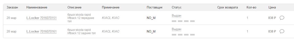

Потом нашел llocker.
Их и заказал.

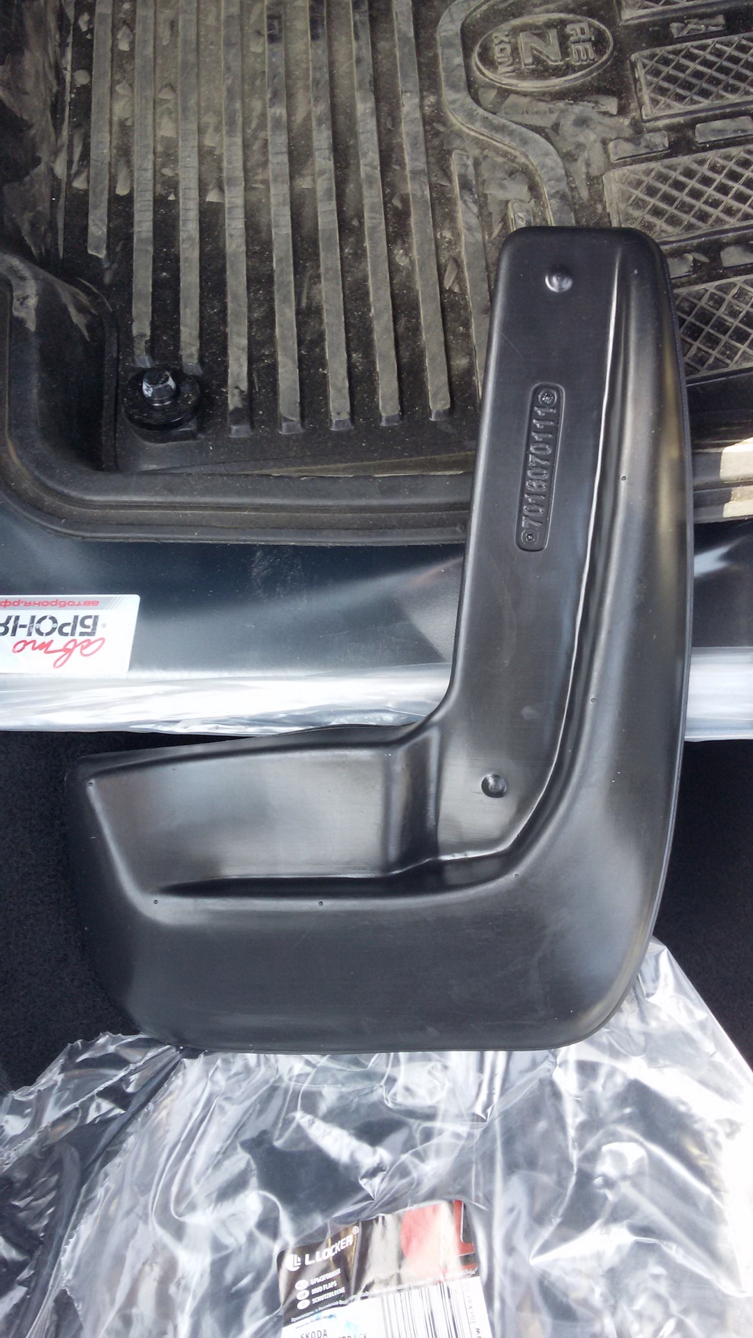

Сразу скажу, написано что они от для рапида 12 года.
Но куплено, значит ставим.
Весь крепеж есть в комплекте. Можно ничего не покупать

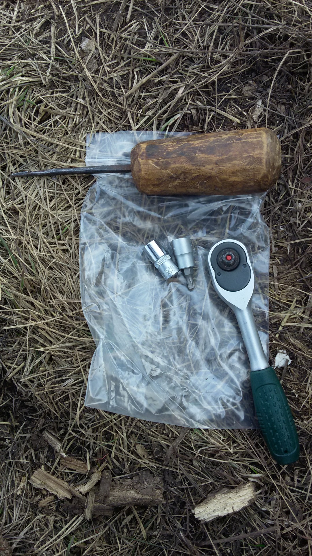

Инструкции
Все что понадобилось

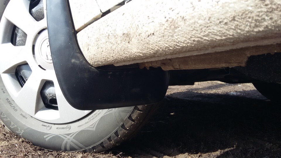

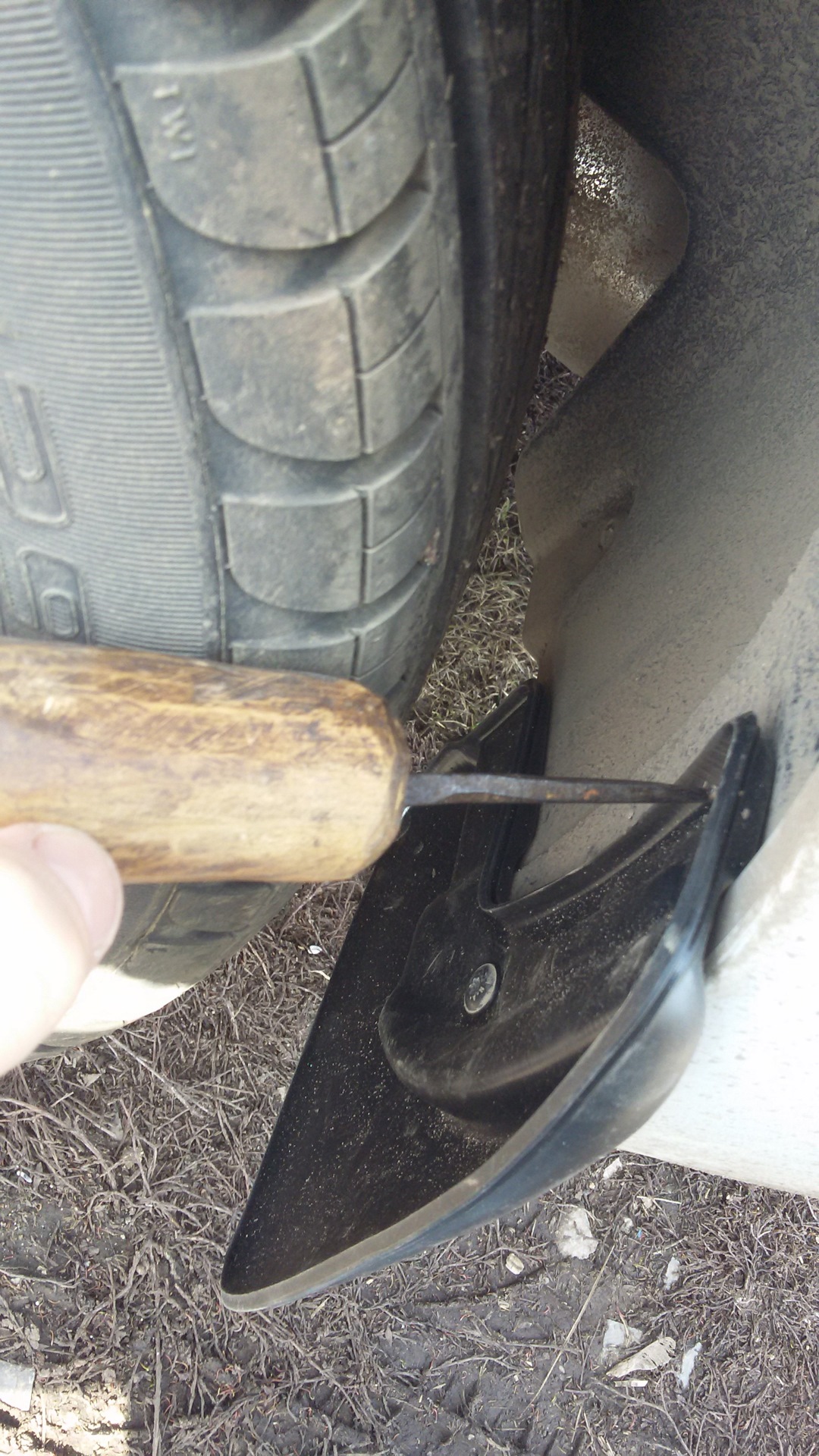

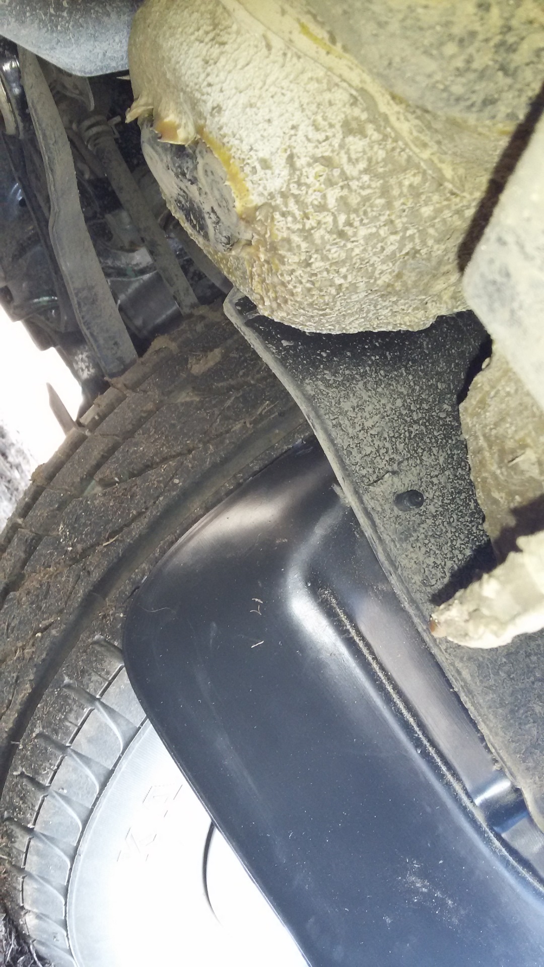

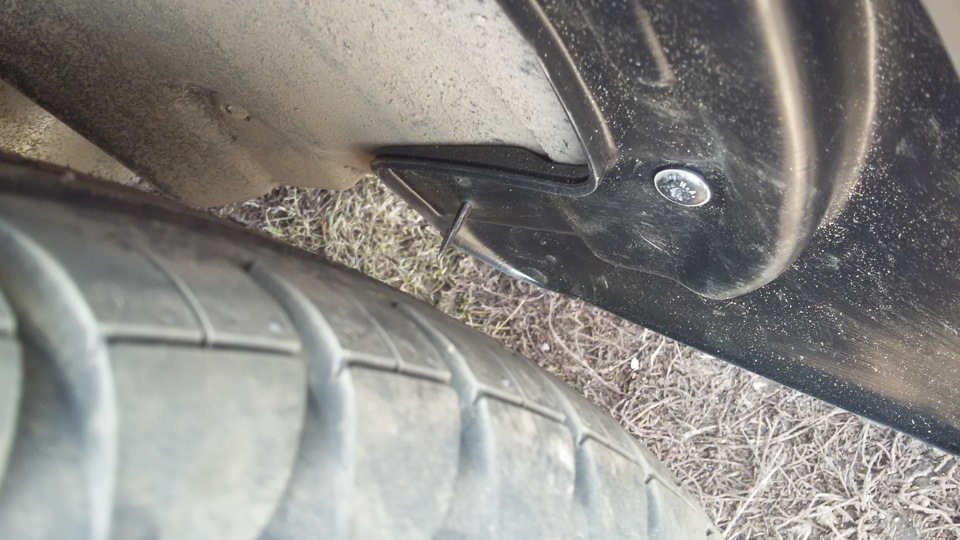

Открутил штатные саморезы. Отогнул, глянул. Приметил на резинке где делать дырки. Шилом проткнул, где буду крутить.
Справа что-то заигрался, и решил увеличить площадь, закрываемую брызговиком, и спустил его ниже на 1 см примерно.
Был ли в этом смысл, не знаю. Показалось что так лучше)) Теперь по разному на обоих колесах.

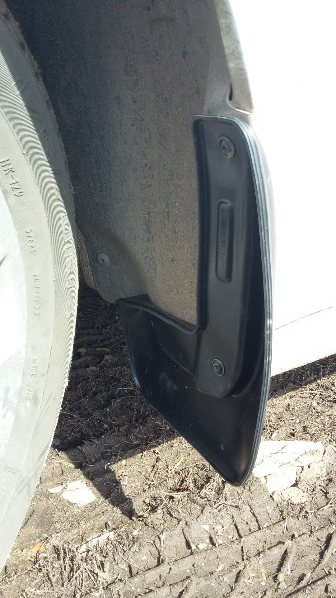

Вот тут видно как саморез вкручен в пластиковый покрылок.

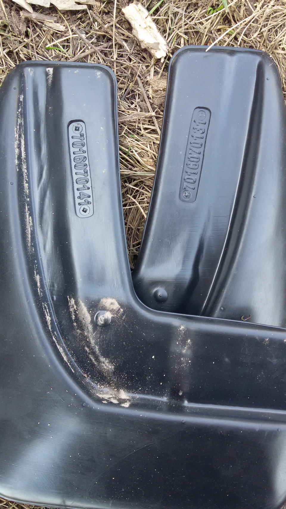

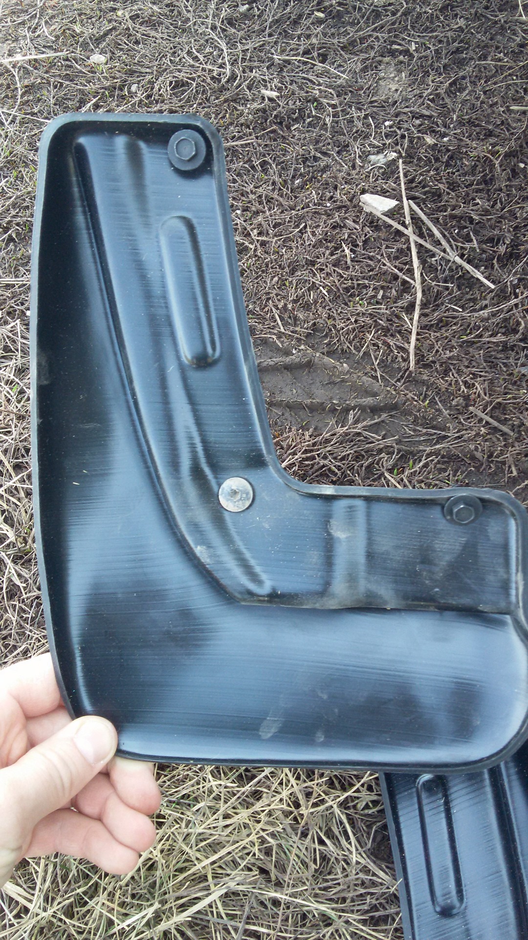

Начал вкручивать задние. Увидел, что на каждом брызговике свой номер есть, мож кто отдельно будет заказывать. На передние только правый (фото выше) сфотографировал.
А вот задние.

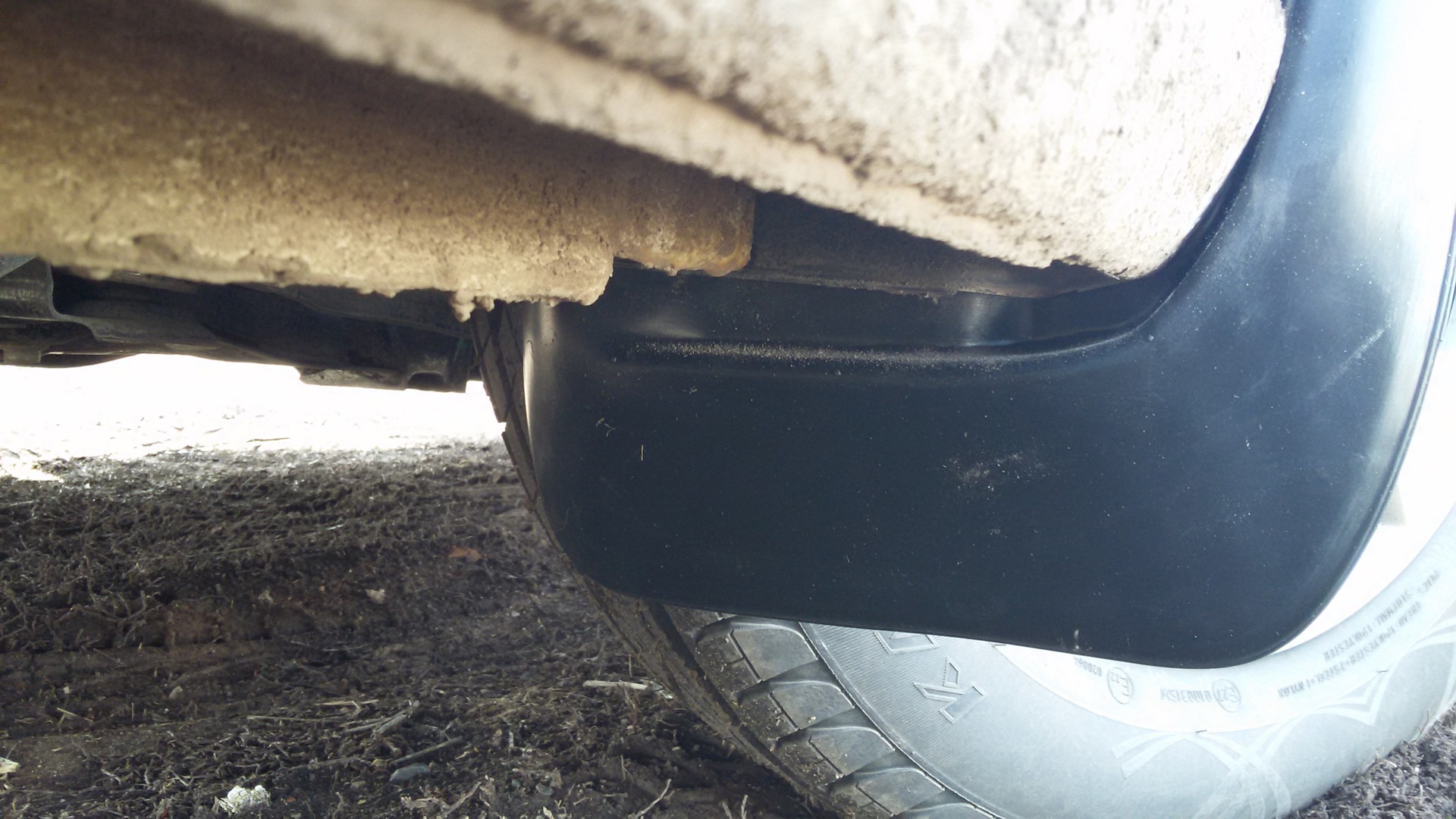

Также открутил подкрылок. И посмотрел. Если проткнуть в слепую, можно вкрутиться в бампер.
Наметил и проткнул так, чтобы ни в бампер, ни пластиковую защиту по низу бампера не вкрутиться.
Вот так получилось.
Правый саморез под гайку — шилом проткнуть не смог, колесо снимать надо.
Поднажал пальцем сильнее и закрутил. Саморез же, пусть сам режет. Получилось.
Левый задний так же наметил. Но поскольку там нет пластика ниже бампера, проткнул из вне снизу. Осторожнее, если не хотите на шиномонтажку поехать.

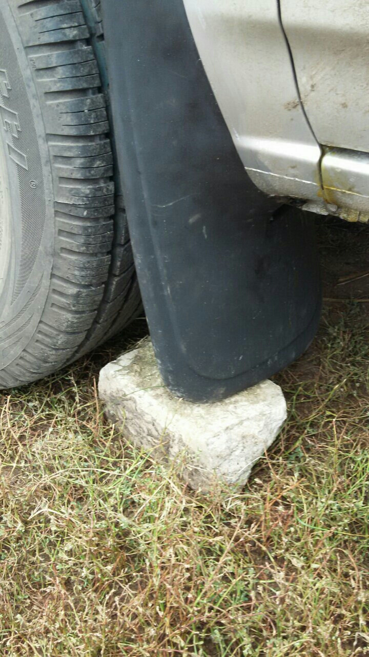

Гнуться в обе стороны. Думаю не сломаются.
Вот так.

Как зимой? у меня оригинальные потрескались на морозе
Смотрел недавно тщательно на них — не порванные. Хотя зимой я их тоже пинал. На ней отец ездит и он не жаловался.
На спортаж тоже такие хотел купить, но этой фирмы на спортаж не нашел.
Я на рио — тоже ллокеры брал. Там родные тоже пластиковые — и там они как расходник. Но зимой не ездил с ними. Брал по примеру других риоводов — в зиму выживали
Хорошие Брызговики, мягенькие!

Я поставил точно такие же. В целом доволен. Они мягкие даже зимой в -30 . Из недостатков, посмотри на задние брызговики сзади, со стороны багажника. Брызговики уже чем ширина шины — это печалит . Хотя с другой стороны многие их вообще не ставят.

Шило винтажное.)) Раритет видать, от предков по наследству досталось?)))
Настоящее, кованное) сколько себя помню, столько это же и шило помню)
У меня от деда похожее осталось.))
