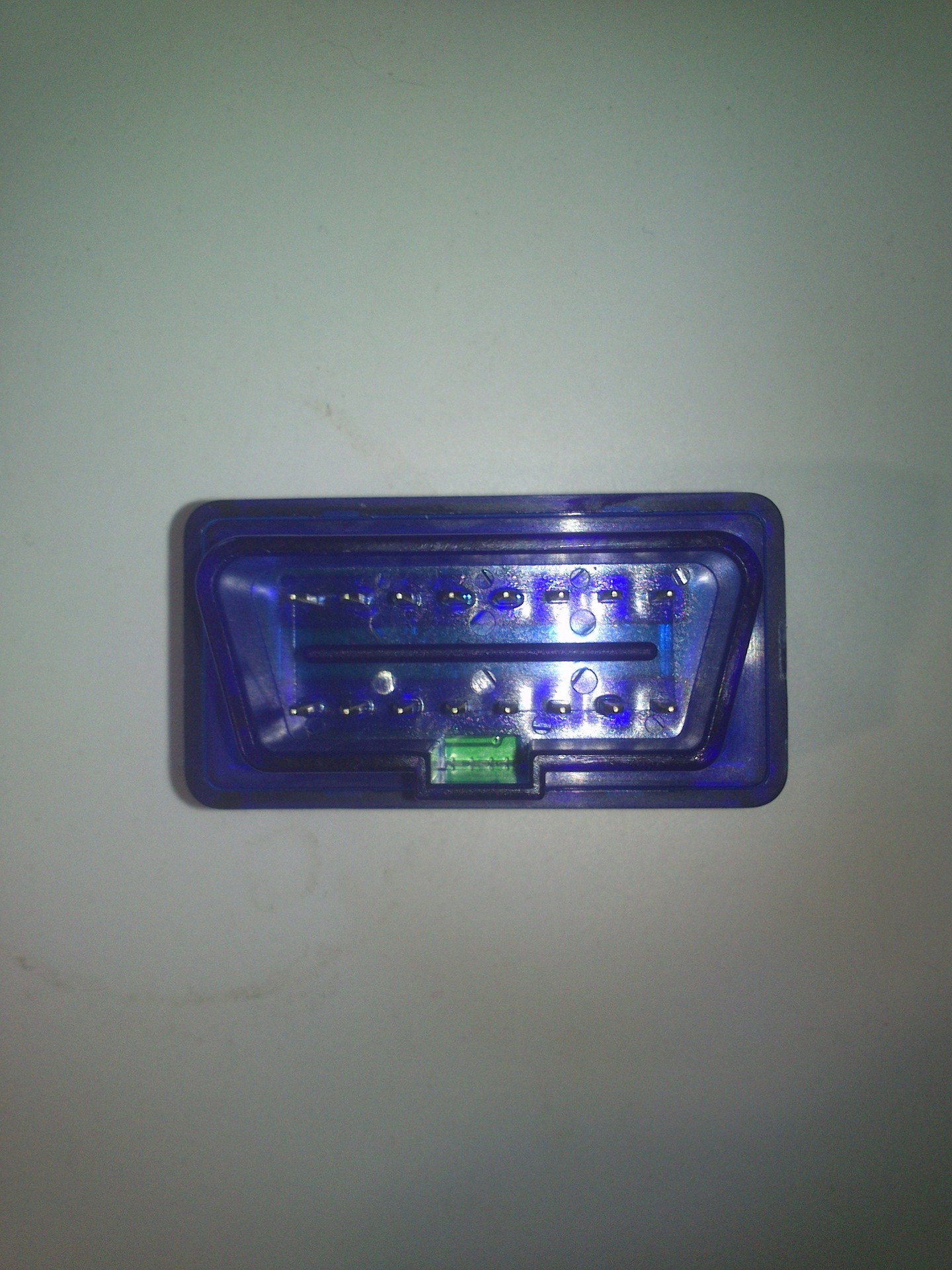

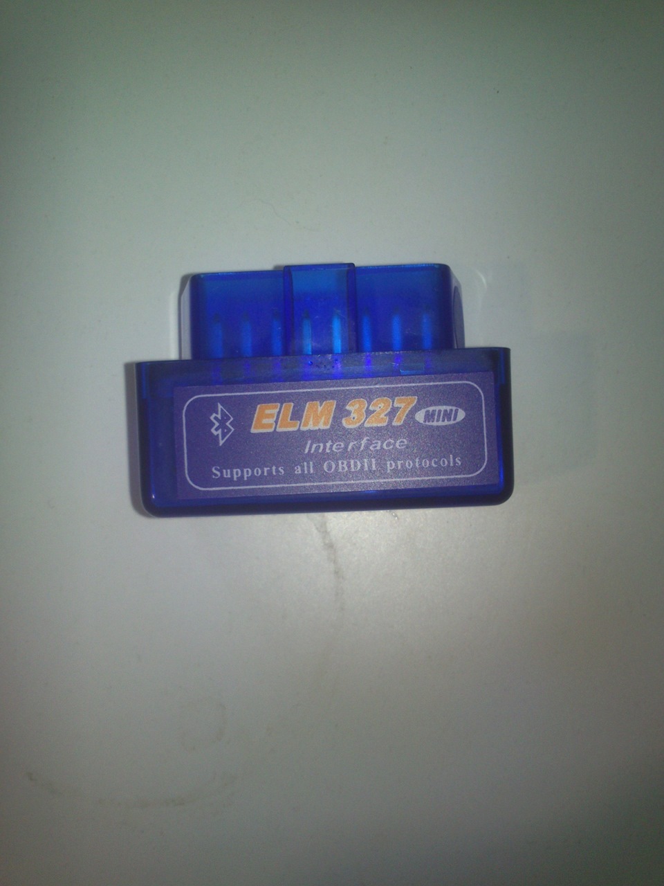

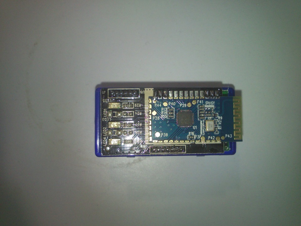

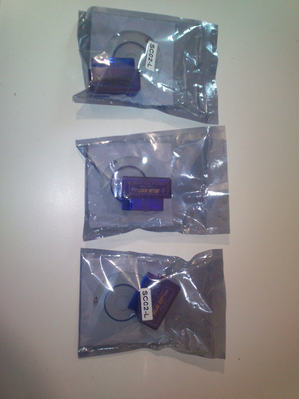

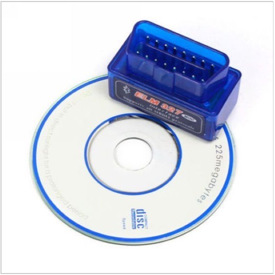

Небольшой обзор сканера:
Версия 1.5 брал для ЭБУ Январь 5.1.

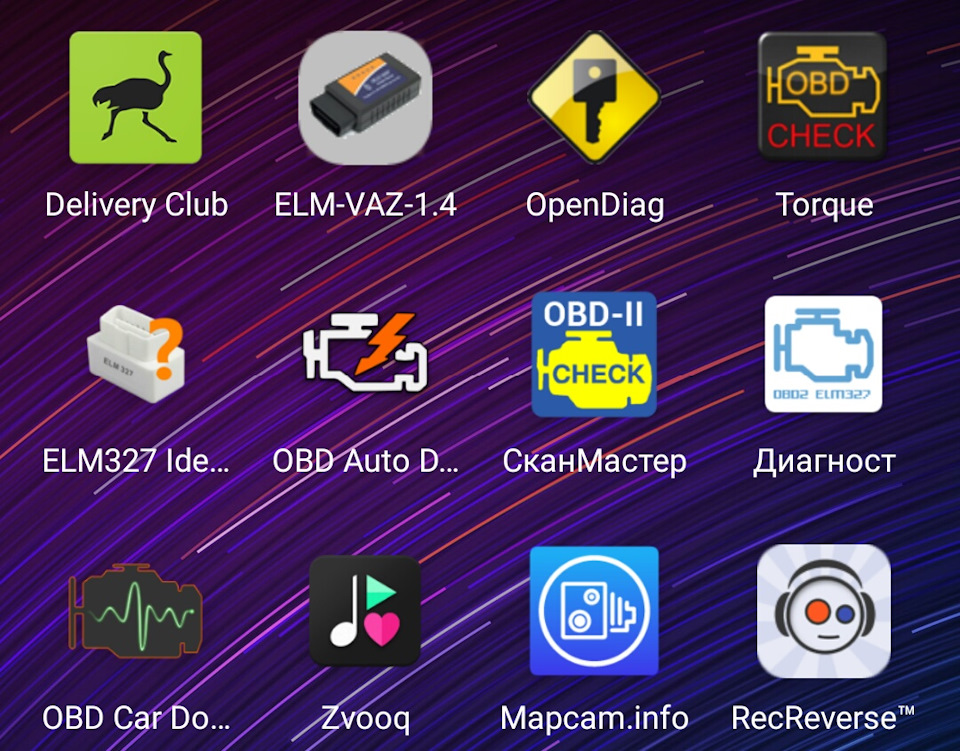

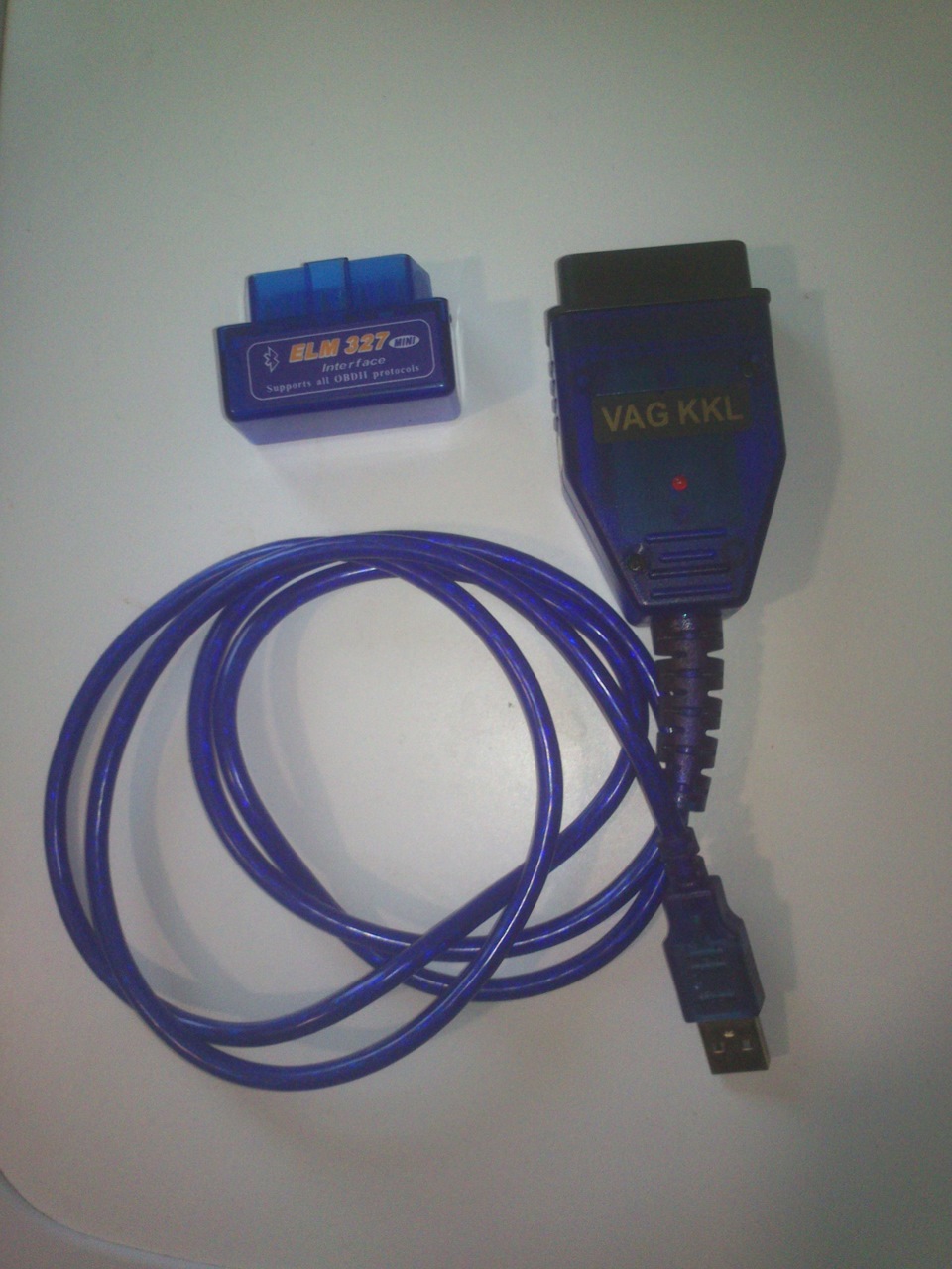

Скачанными с плей маркета программами со всеми отказался работать. Думал уже что мозги эти не поддерживает. Потом решил попробовать программы которые идут вместе с адаптером на диске. И все заработало с OBD Car Doctor v4.12. Нужно поставить в настройках — тест — ecu- yanvar 5. Все читает. Брал читать и сбрасывать ошибки в дороге в случае поломки. Для диагностики использую к-line адаптер так же с его помощью прошиваю ЭБУ. Данная безделушка для этих целей не подходит но в случае поломки в дороге может выручить.

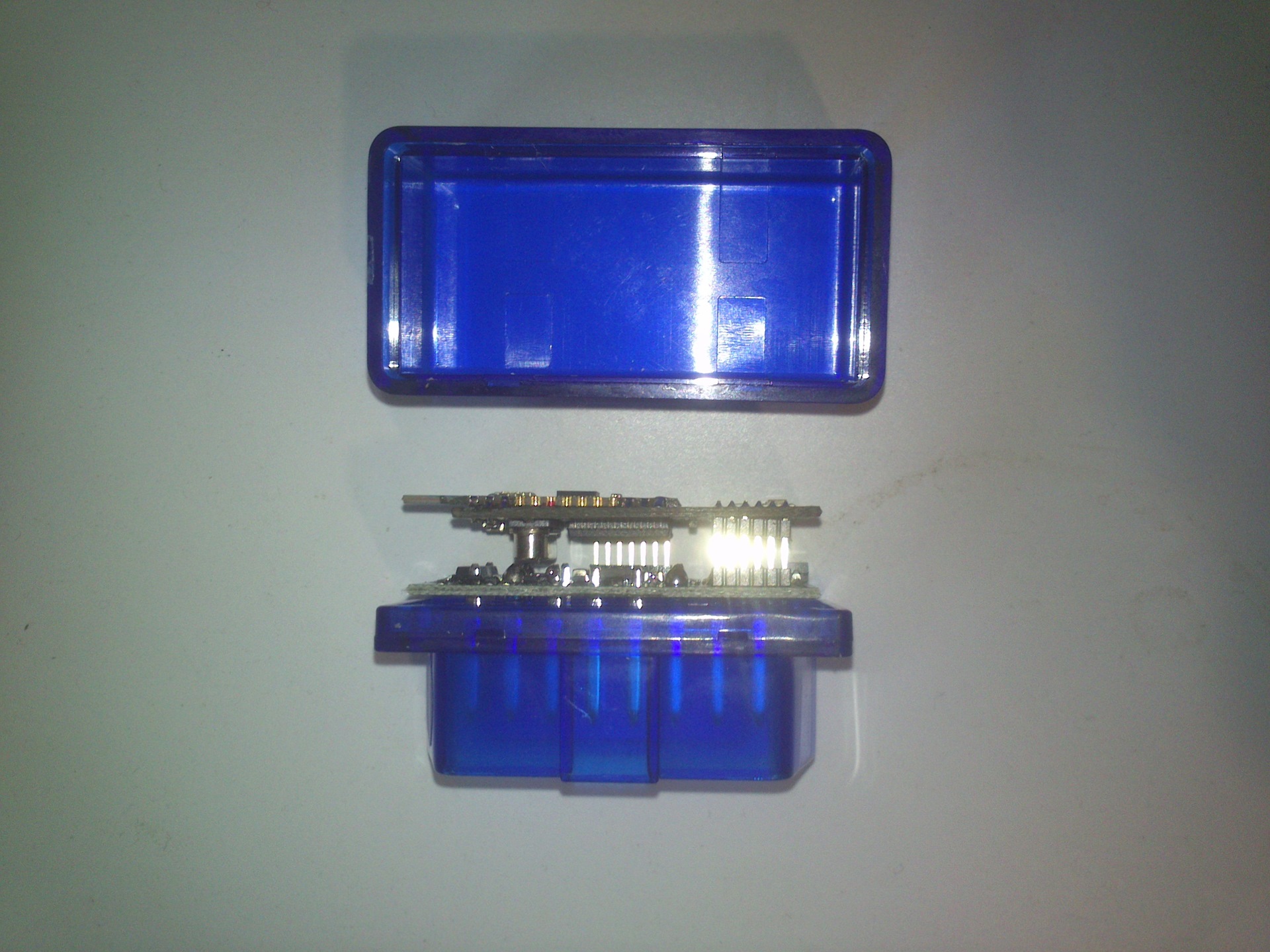

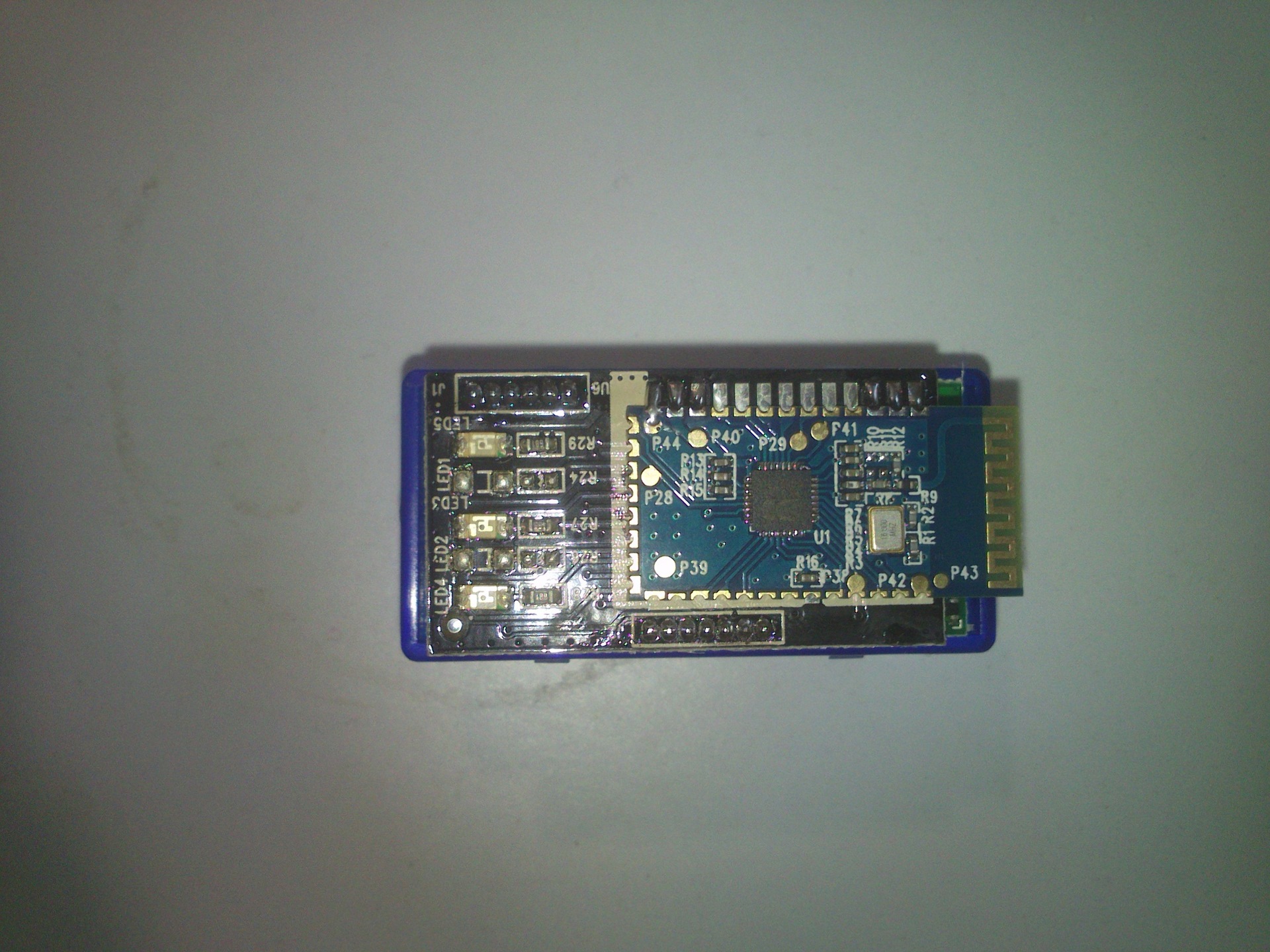

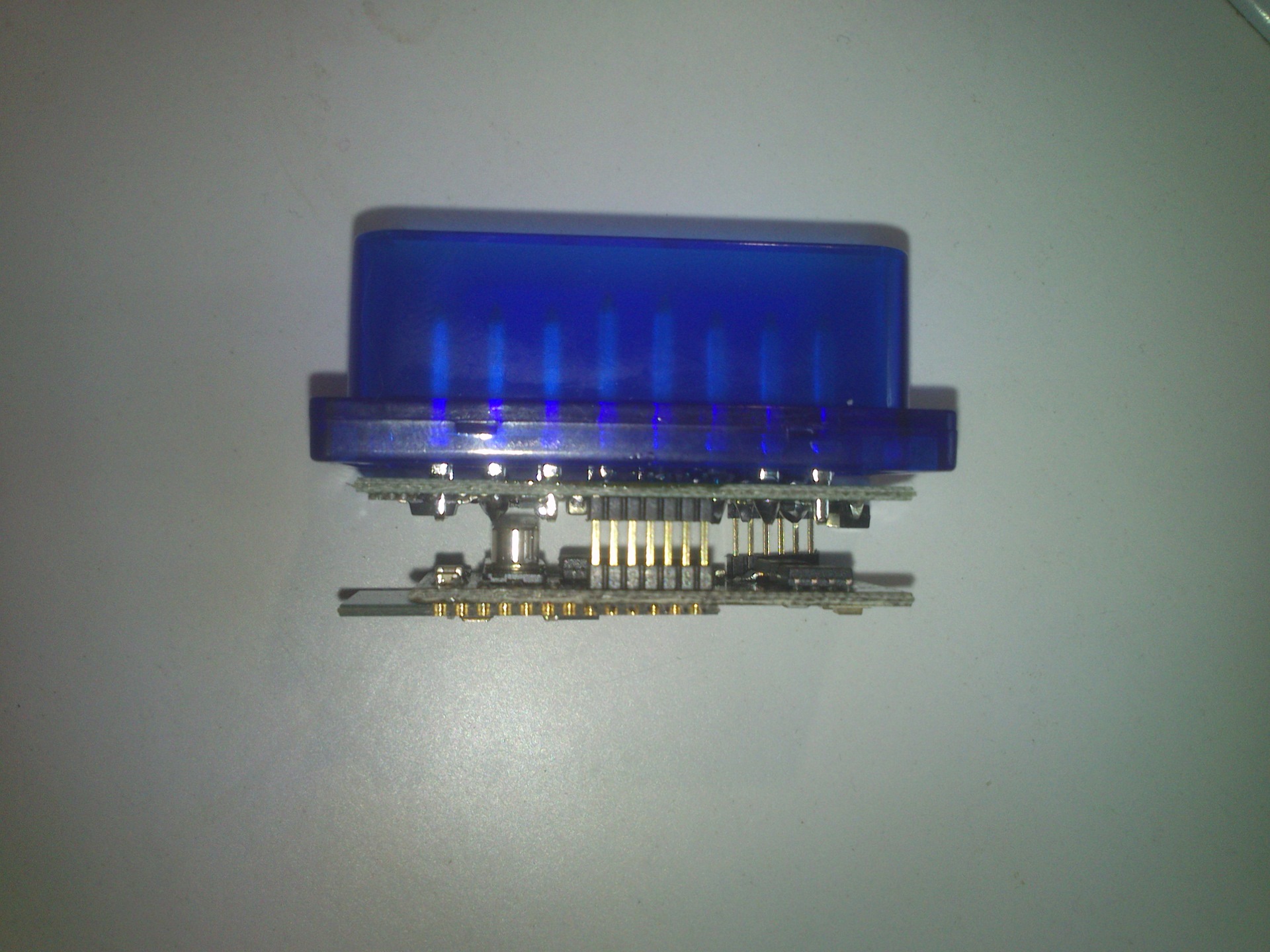

Внутренности

k line VAG COM KKL 409.1 он подходит для всех манипуляций с ЭБУ ? Интересует прошивка, онлайн прошивка, диагностика и т. д. и т. п. ?
да
Заказывал в Китае оба девайса. Вполне рабочие за свои деньги. Блютуз всегда лежит в бордаче. В телефоне программка. Ошибки читает и сбрасывает на ура.
Я тебе больше скажу) Можешь и проводной использовать в дороге) Есть проводок такой — OTG называется) И програмка для ведроида OpenDiag Mobile.
Надо будет попробовать
