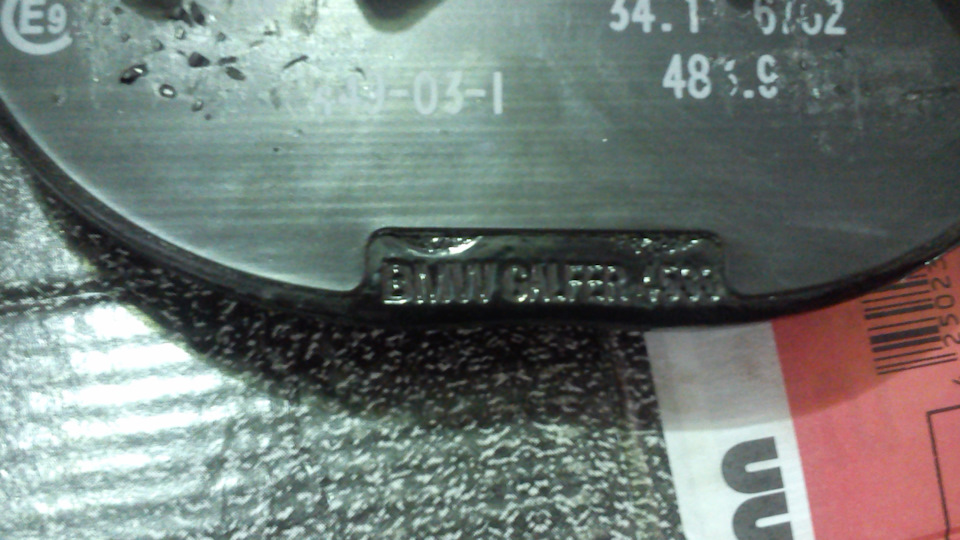

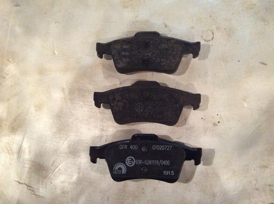

Но сегодня отдельный случай . Все знают, что тормозные системы для ФотоМотоКомпани поставляет один из мировых лидеров этой отрасли компания АТЕ . То есть оригинальные колодки Ford, ни что иное как колодки фирмы АТЕ, только сложённые в оригинальную коробочку и продающиеся по заоблачной цене . Что же касается самой немецкой фирмы АТЕ, то она естественно тоже предлагает нам, по её заявлению, свою продукцию аккуратно упакованную в неменене привлекательную коробку, по более менее привлекательной цене, но это тоже не совсем правда, так как сами колодки лежащие в АТЕшных коробках производит ни кто иной как итальянский производитель GALFER, который так же теперь не только поставляет свою продукцию для АТЕ и FoMoKo, а ещё и продаёт её в розницу, по совсем привлекательной цене !
А самое интересное, если внимательно изучить надписи мелким шрифтом нанесённые на упаковку всех выше представленных продуктов, то окажется что все они произведены на одном заводе в Чехии, который крышует всем известный концерн Continental !

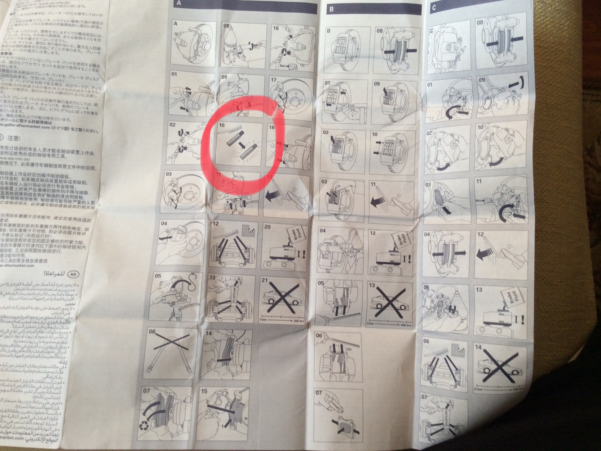

А что там с пунктом 10?
В пункте 10 наглядно показано, что направляющие суппортов тормозных систем АТЕ должны быть чистыми и ничем не смазанными !

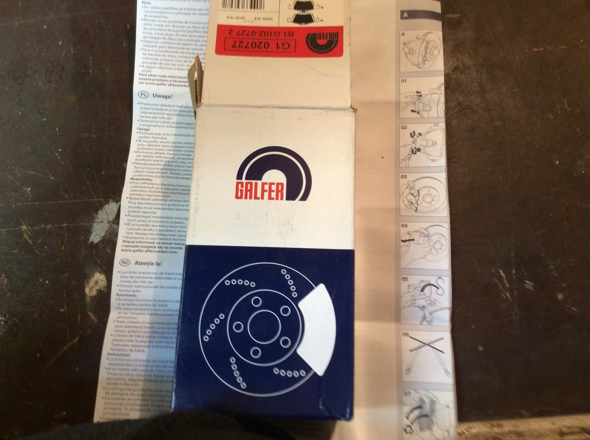

Подскажи, как бы узнать каталожный номер Galfer для другого авто?
Точнее интересует Ford Escape USA 2010 2.5
хз, на сайте GALFER можно попробовать !

Номерок то есть?
B1.G102-0622.2 перед !
B1.G102-0727.2 зад !
Спасибо. Пробил по номеру, на 100р. только дешевле чем ATE. А 1500р. это в каком магазине?)
В Автолавке в Питере !

если колодки внешне выглядят одинаково — это не означает, что они сделаны из одного состава
и как насчет того, что на оригинальных колодках фомоко "комфорт" идет канавка поперек колодки, а на АТЕ ее нет?
Нет никакой канавы на оригинальном "комфорте" !
За то на них есть надпись АТЕ и выштамповка GALFER !

Получите !
B1.G102-0622.2 передок !
B1.G102-0727.2 задок !

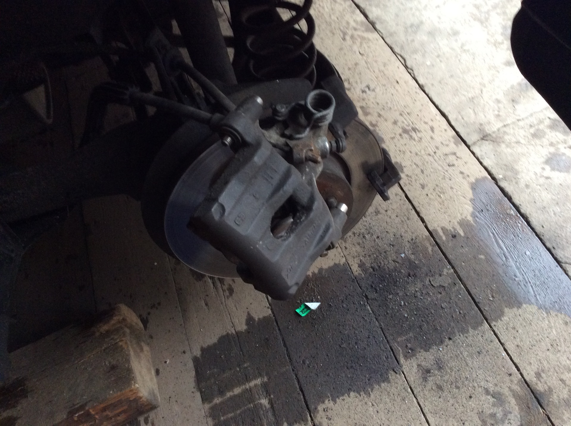

Друг у меня любит смазывать (менять) направляющие)))
А у нас сегодня ливень вместо снега.
Миш, тема про смазку направляек уже пережевана и выплюнута ! Есть официальное письмо ФоМоКо и АТЕ о их очистке и запрете на их смазку, мажутся высокотемпературной смазкой при необходимости только скобы !
Не, я из тех кто не трогает отлаженный механизм)))
И я того же мнения !
