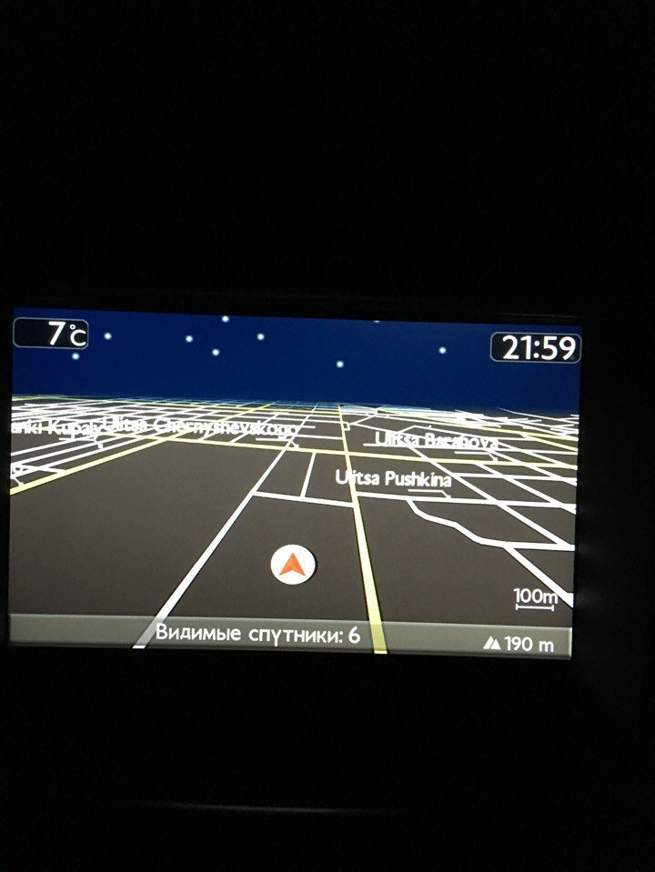

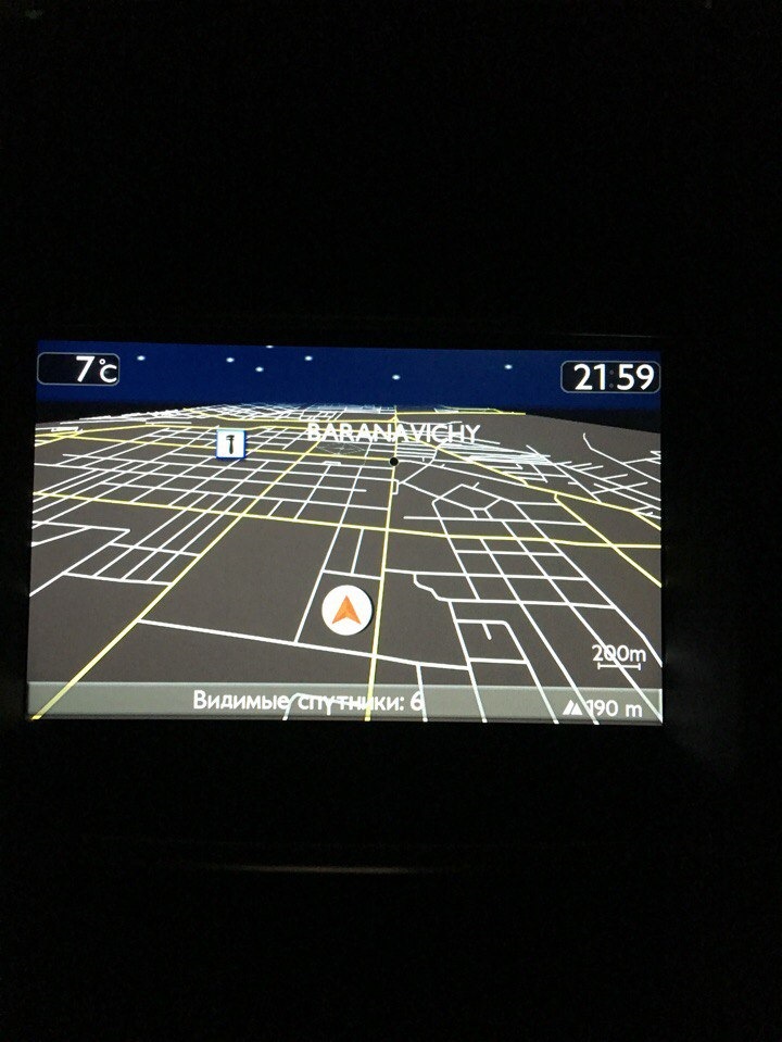

И тут начали появляться отзывы на драйве, что мол наша страна появилась. И Минск обрисован очень даже на уровне.
Тут видно, что Минск есть
И тут снова Минск

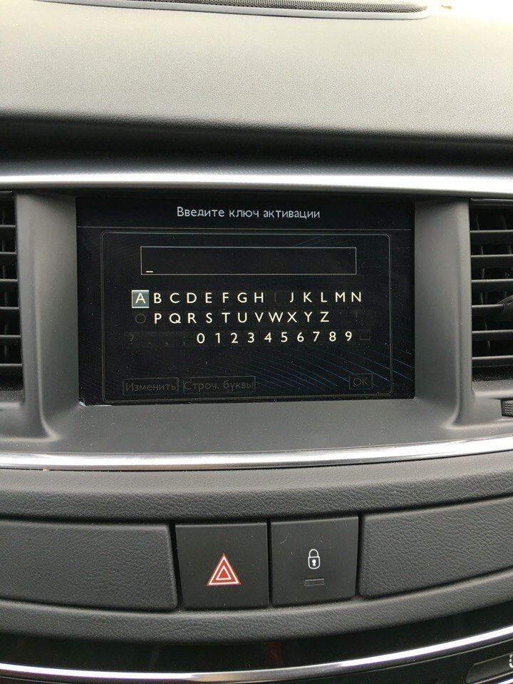

3. Вторая флэшка нужна, если требует активации карт. Для этого нам понадобится скачать MiraScript для RT6
Я качал отсюда. Там требуется регистрация
Записывается так же на флэшку в формате FAT32. Так же распакована, отформатирована и файлы лежат в корне.

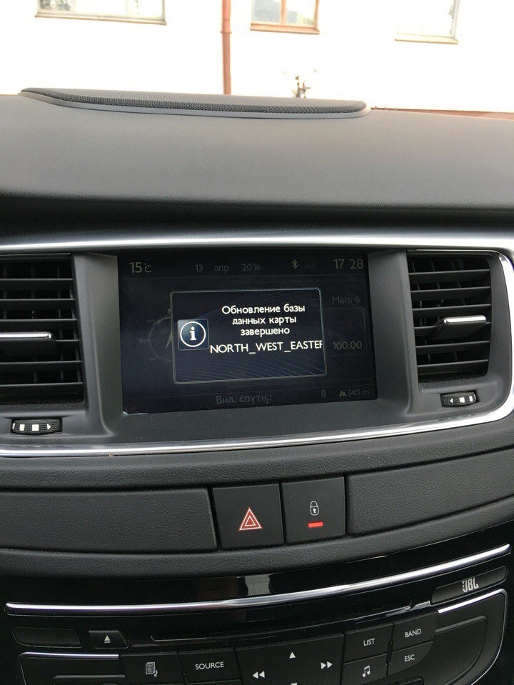

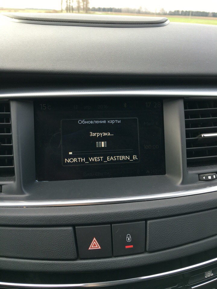

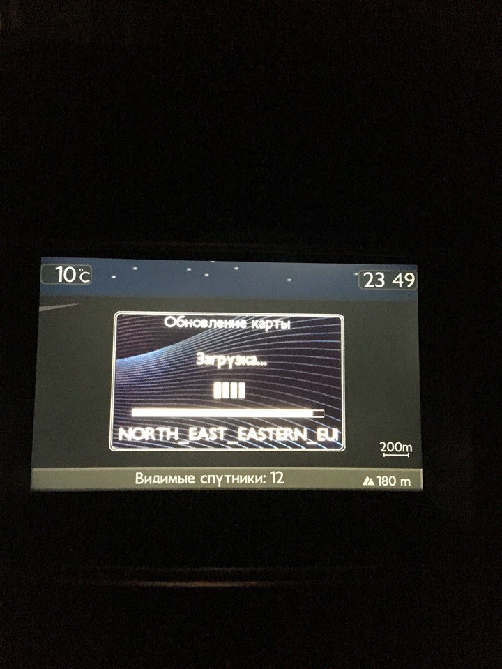

4. Идём в машину. Заводим ее. Вставляем флэшку с картами. Проверяем, можно ли нам установить карты без скрипта. В моём случае на прошлой "голове" было можно. Но я её не так давно менял по гарантии на новую. И новая мне не разрешила обновить. Потребовала код активации.
5. Вставляем флэшку с мираскриптом и делаем всё так, как на видео.
6. Затем вставляем флэшку с картами — и обновляемся. Выскочит предупреждение, что глушить машину нельзя. Поэтому лучше всего совместить установку — с длительными поездками. Так как одна карта ставится минут 20 примерно. А их там вроде 9. Можно сразу все не ставить.

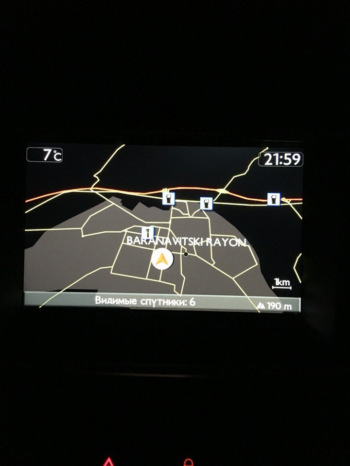

Итак. Пока только 2 дня покатался по-городу Барановичи и немного по району. (живу за городом).
Наконец-то белое пятно стало не белым.
Плюсы:
— появились даже районы
— город Барановичи отрисован на неплохом уровне. Названия улиц знает.
— новую "Ляховическую" трассу он уже знает
Минусы:
— нету номеров домов. Как я понял даже в Минске их нет.
— мало объектов POI для Барановичи. Магазинов штук 6 только. И то в основном "Евроопты"
— названия деревень не знает.
— Дороги в деревнях тоже не отрисованы.

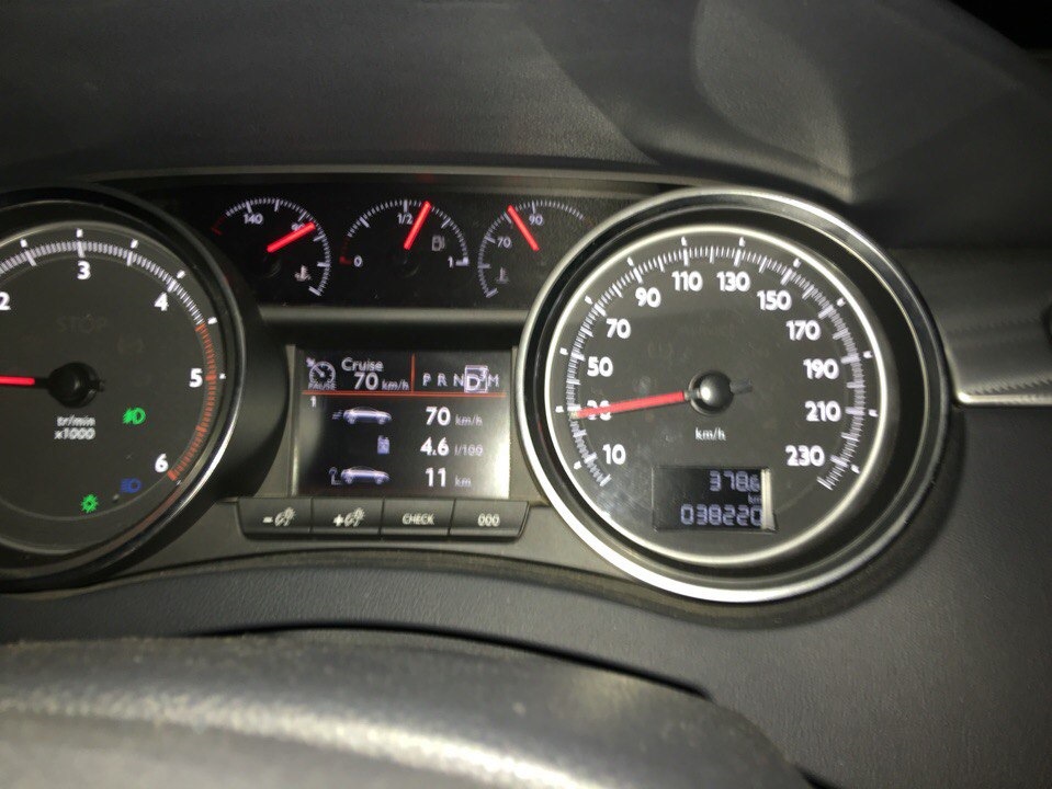

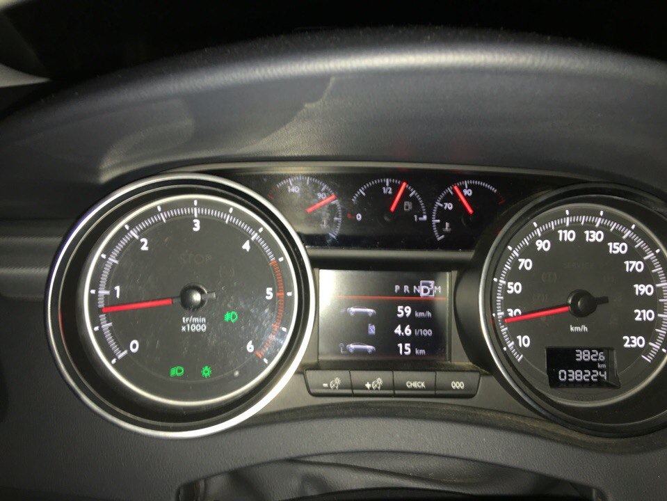

Ехал с города домой и ставил карты. Так как пусть не сильно далёкий, то ехал в режиме пенсионера. Дабы дома не стоять и не ждать пока карты закачаются.Получил вот такой вот расход.

Проехать всего 11 км со средней 70 км/ч и считать это приятным расходом?
Ну разве что кратковременно себя потешить

Расход прям как у 1.6 hdi)
Это да. Прорыв. Согласен. Ждём дальше, что они не остановятся. Расход приятный, да:)
А сколько у тебя при 100 км/ч обороты и какая передача на автомате?
на 83 уже 6ая включается. при 100 менее 2ух тыщ будет. Надо проверить. Отпишусь.
ни чего себе.вот почему и расход такой…
я 6 только после 100 наверное включаю…
