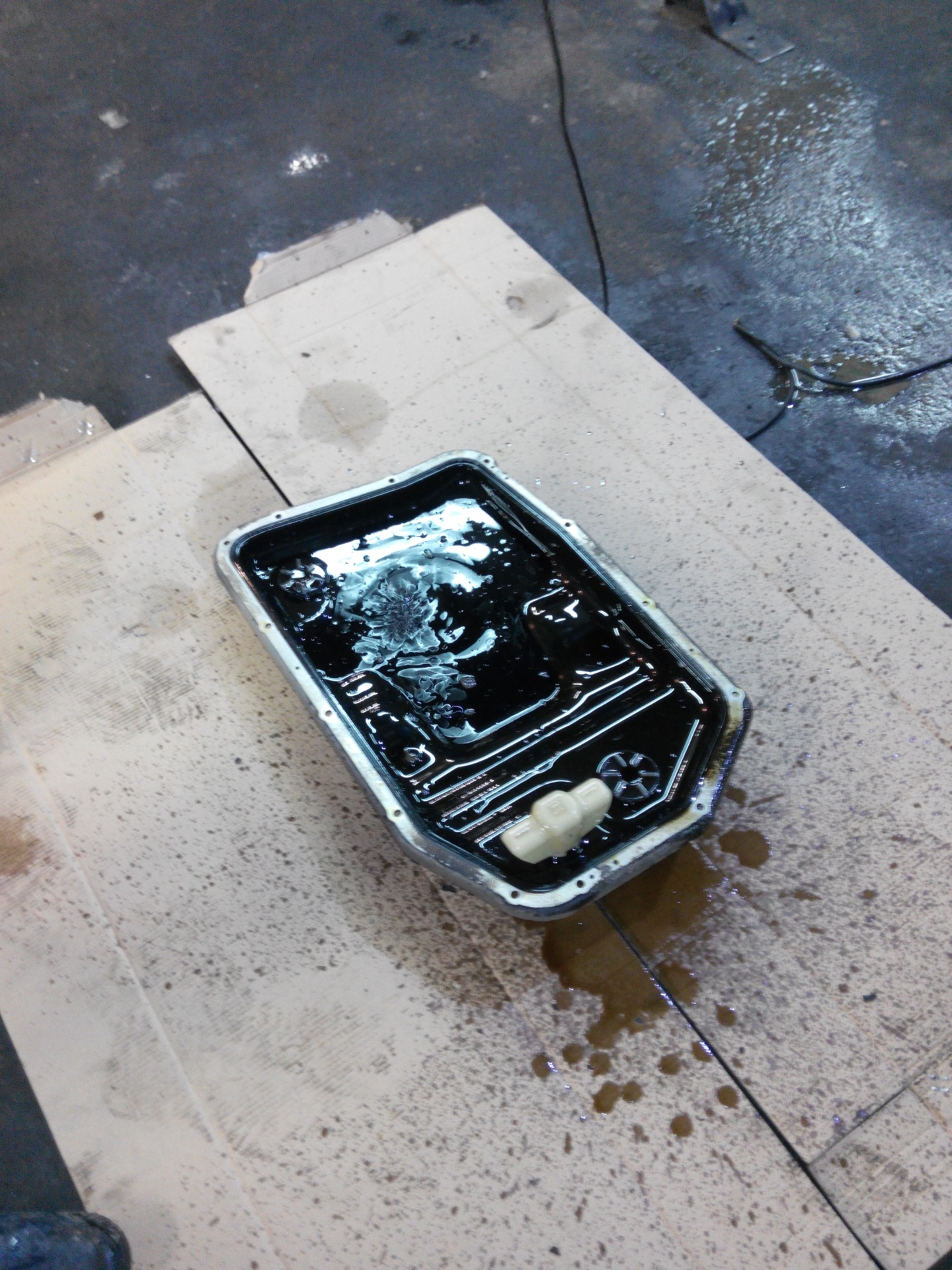

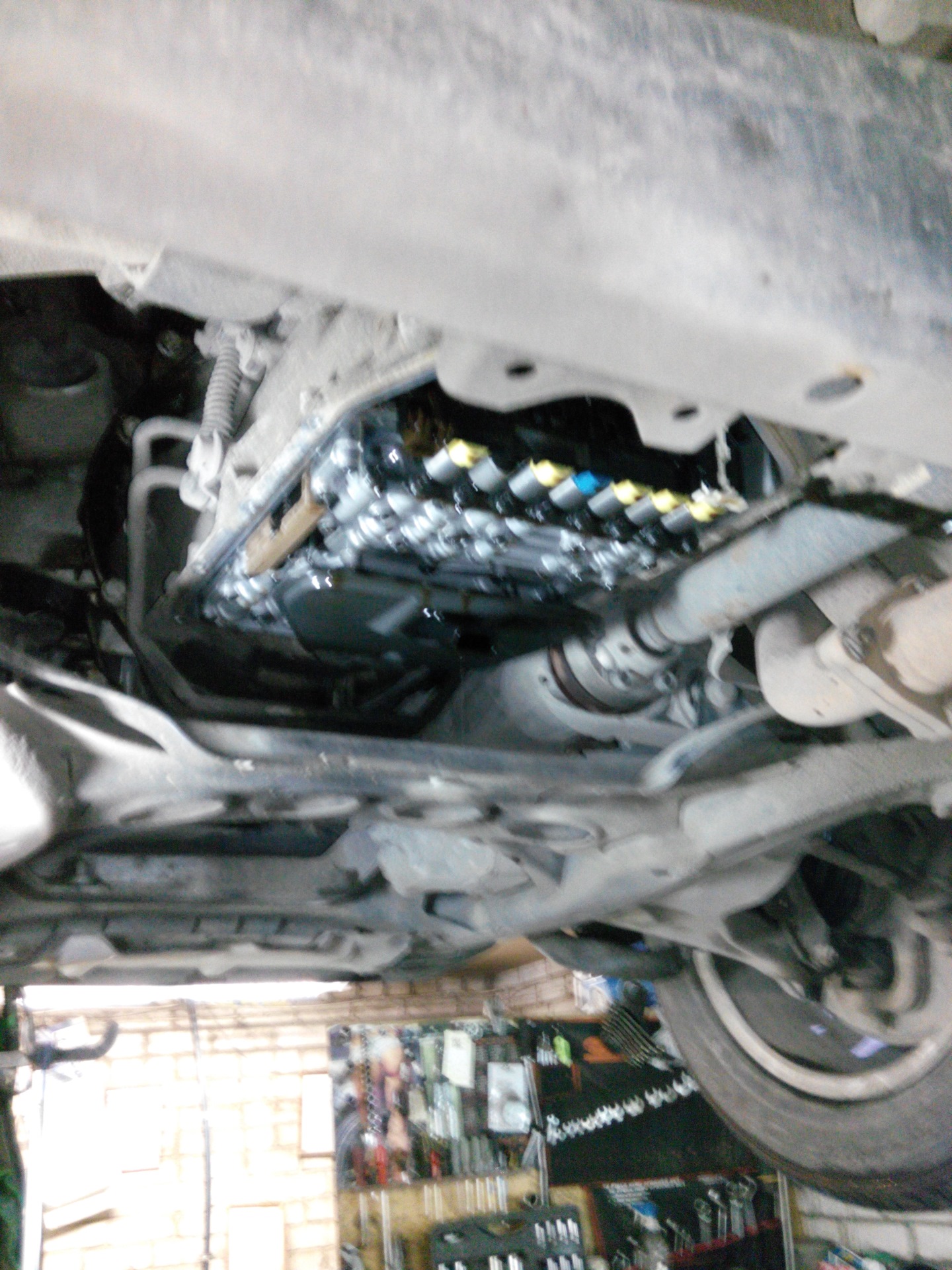

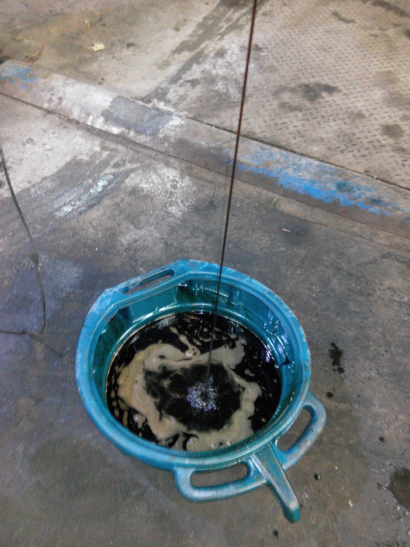

Ну наконец то решился. Заменил, слухов ведь много различных жутких.
О вдруг вставших намертво АКПП после замены масла.
Правда все равно получилась лишь частичная замена.
Сам процесс подробно расписан на аудифоруме
www.audi-club.ru/forum/showthread.php?t=344818
так что повторяться не стану.

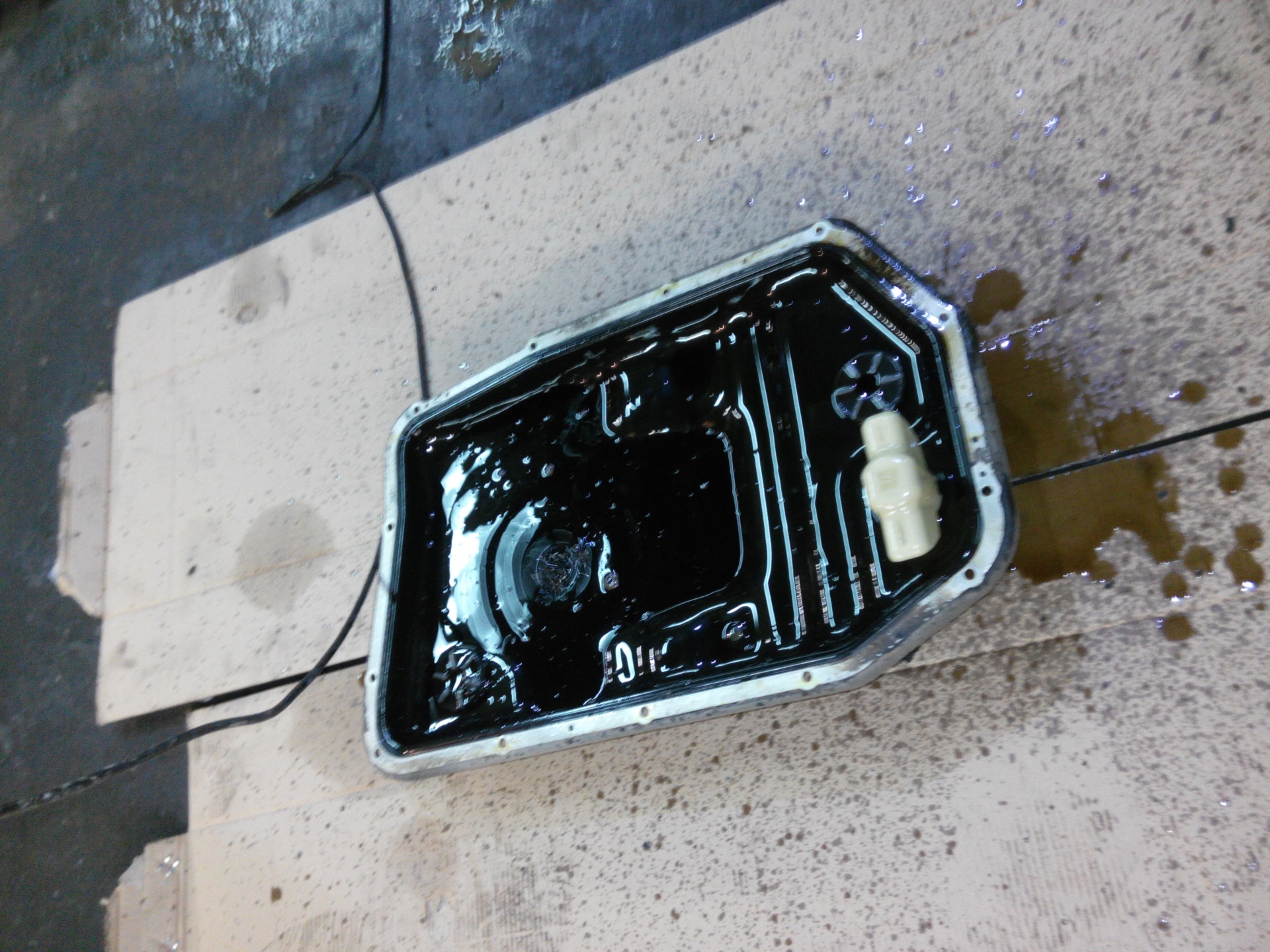

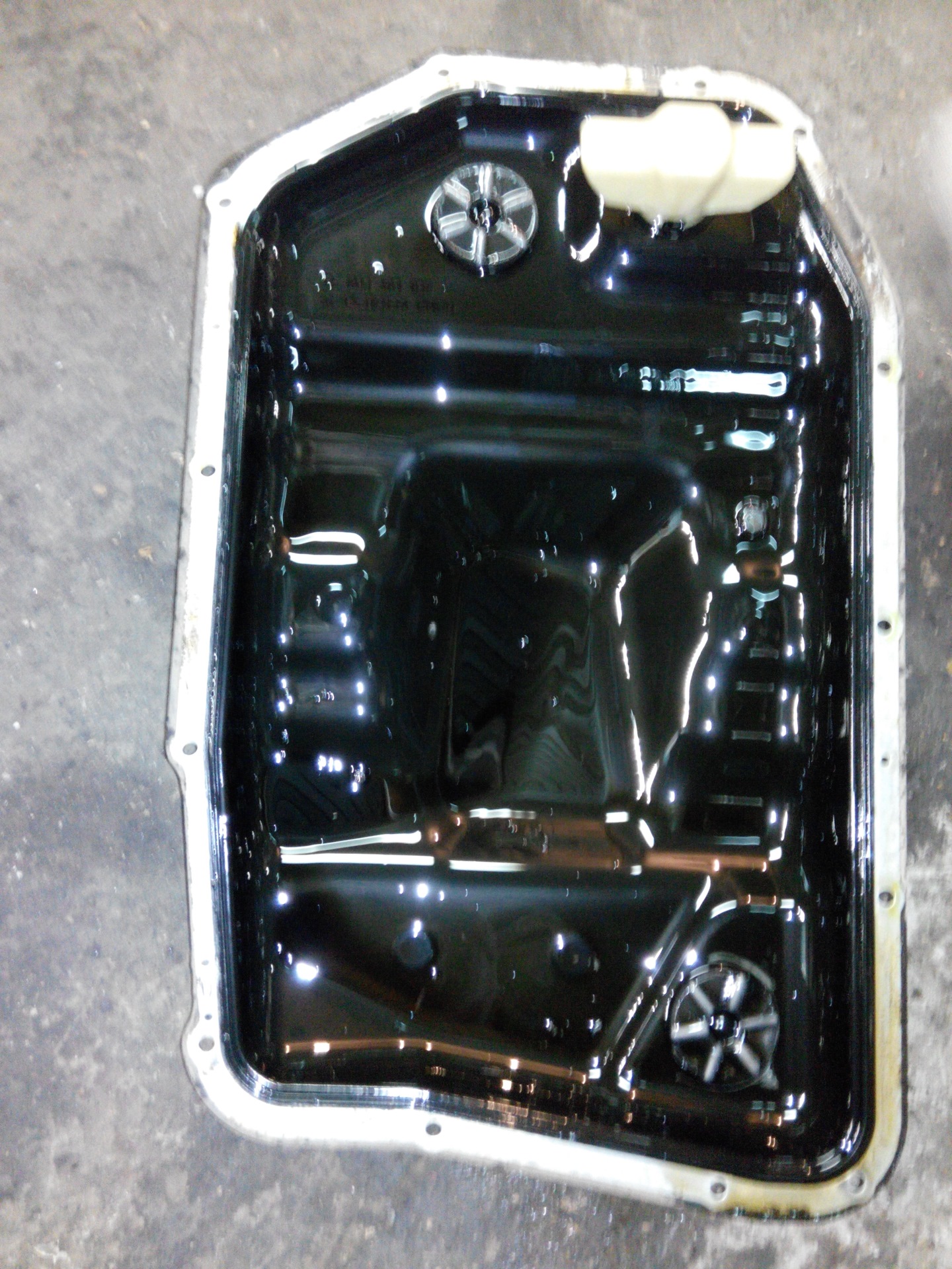

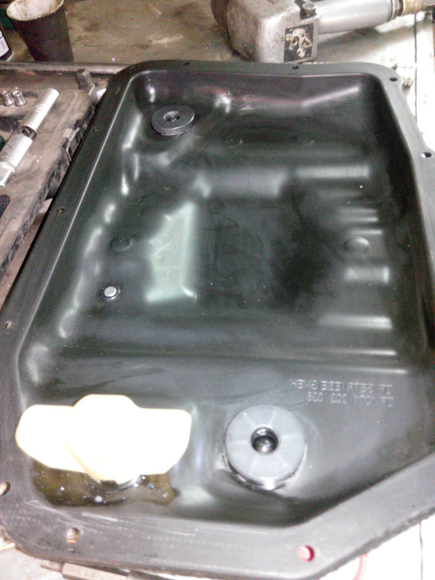

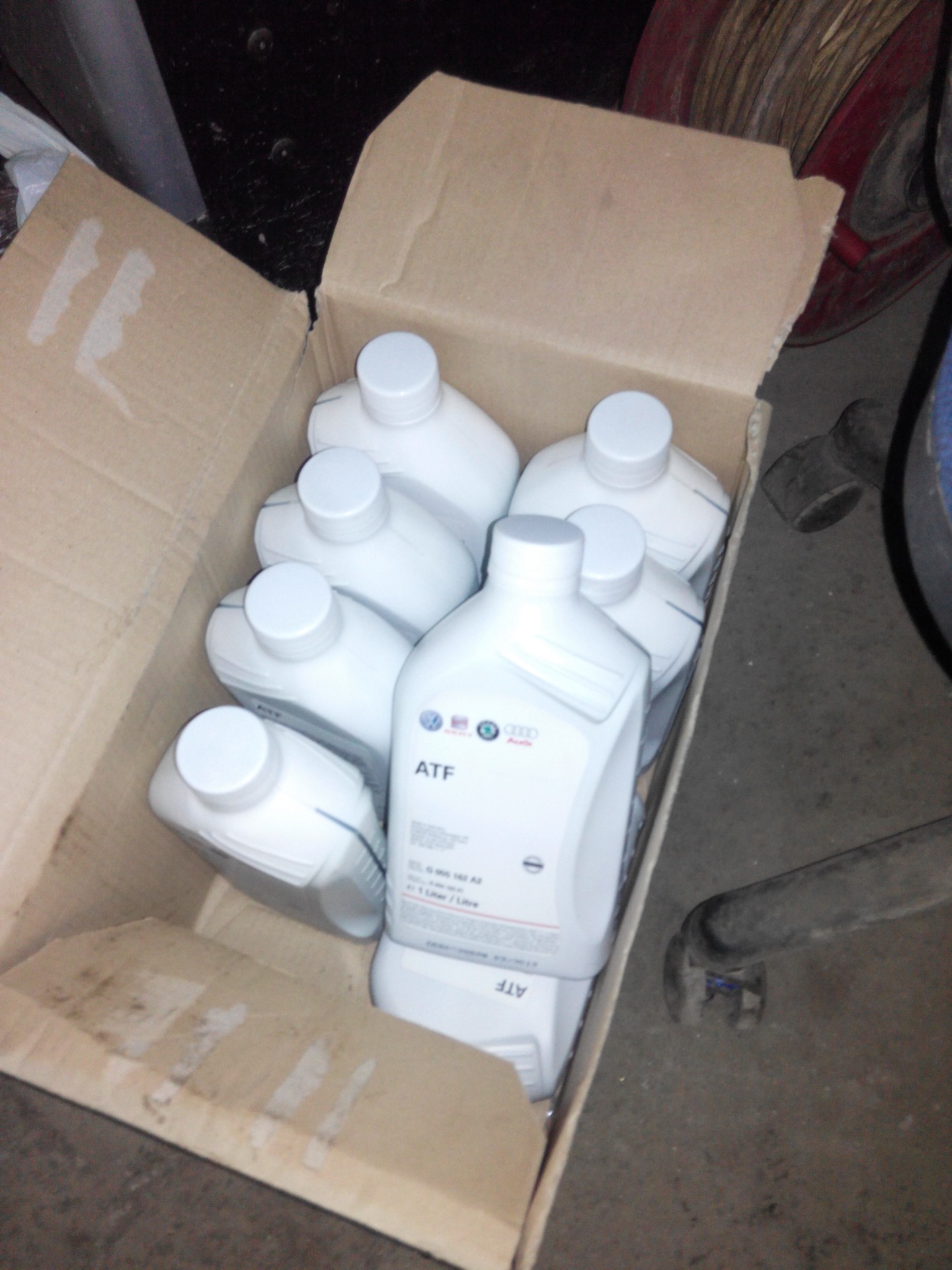

Скажу лишь, что слилось всего около 5 литров из поддона, фильтра и гидроблока.
Столько же и было залито обратно.

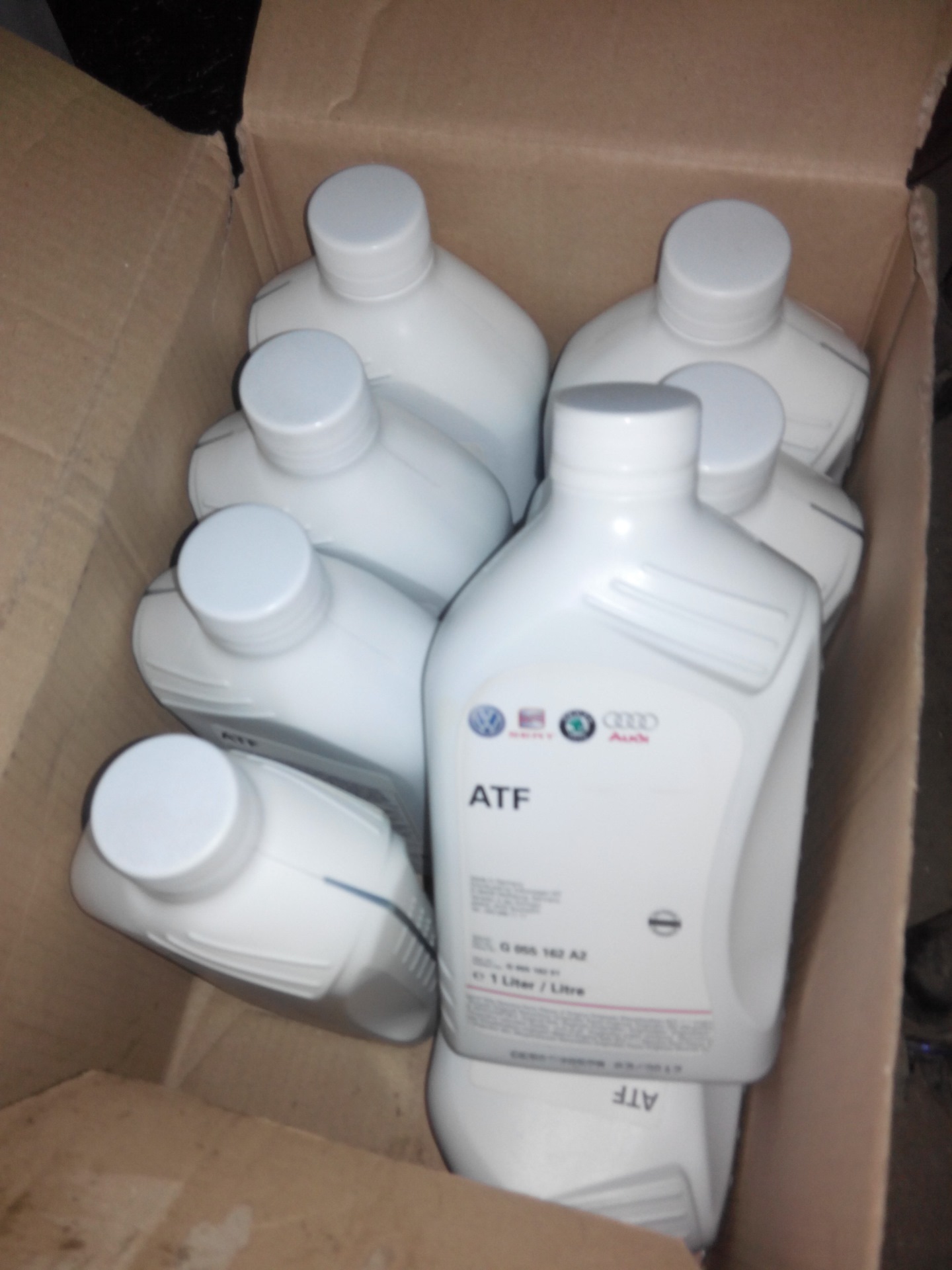

Брал и заливал оригинал масло G 055162A2. Синего цвета.
Сливалось довольно грязное масло, с легким запахом пригара. Магниты были не очень грязные, стружка на магнитах и в поддоне отсутствовала. Все было тщательно вымыто с помощью очистителя. И установлено обратно. Заменены болты поддона, сливные-заливные пробки, прокладки и фильтр.Теперь будем посмотреть как себя поведет АКПП после частичной замены масла. Наверно скорее всего повторю процедуру по замене масла после пробега 20000 . Если конечно все будет нормально.

Ребят, а что можно лить в восьмиступку по допуску? Кроме дорогущего Ваг — масла? Ведь по сути там в банках что то вполне обычное.
Оригинал от производителя КПП. Ремонт обойдется дороже

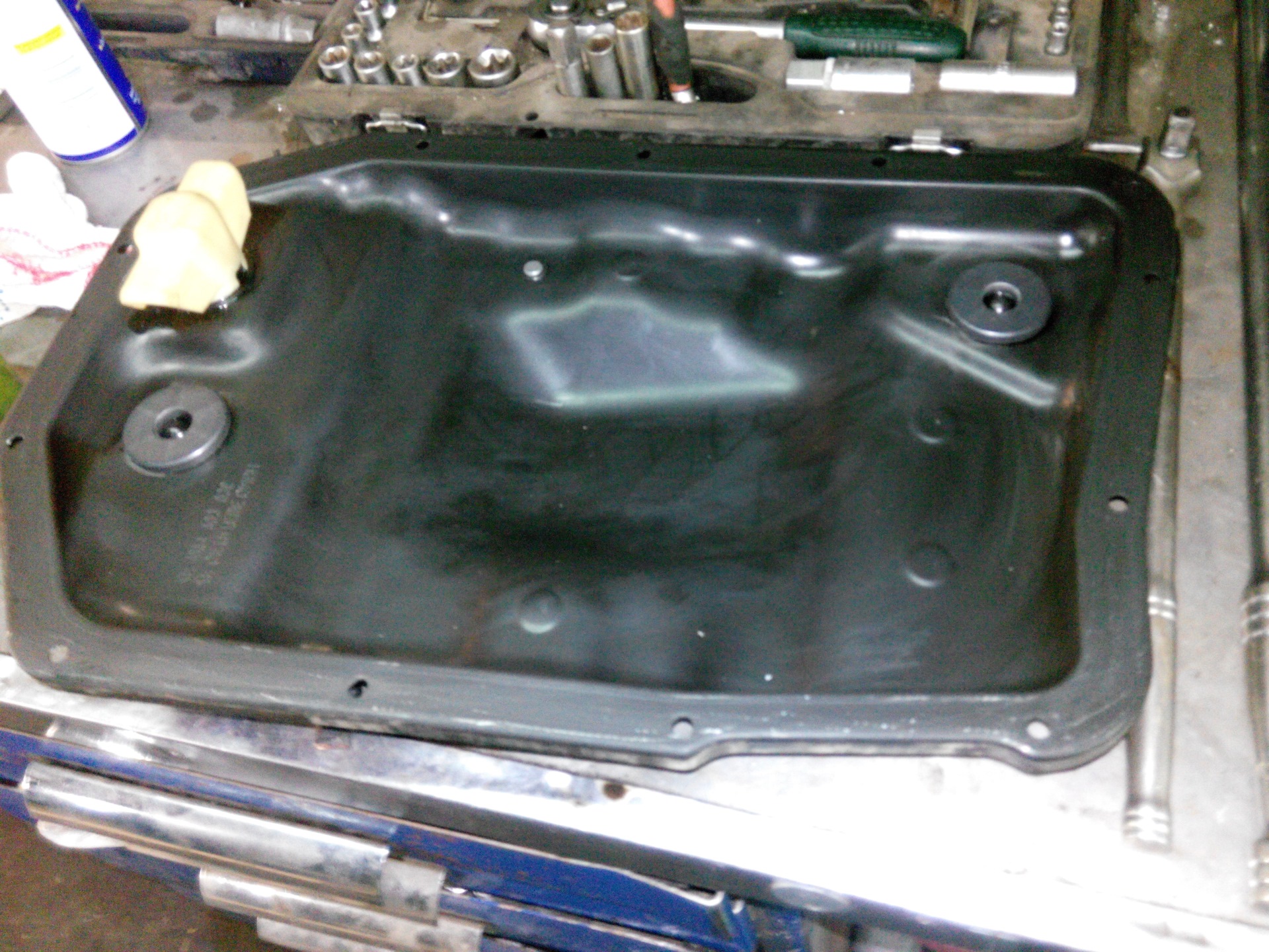

Поддон какой-то детский для полноприводной машины.
Уж какой есть. Не забывай, что это не джип, а кроссовер, точнее кватро. Просто большая. Гораздо больше чем олроуд.
